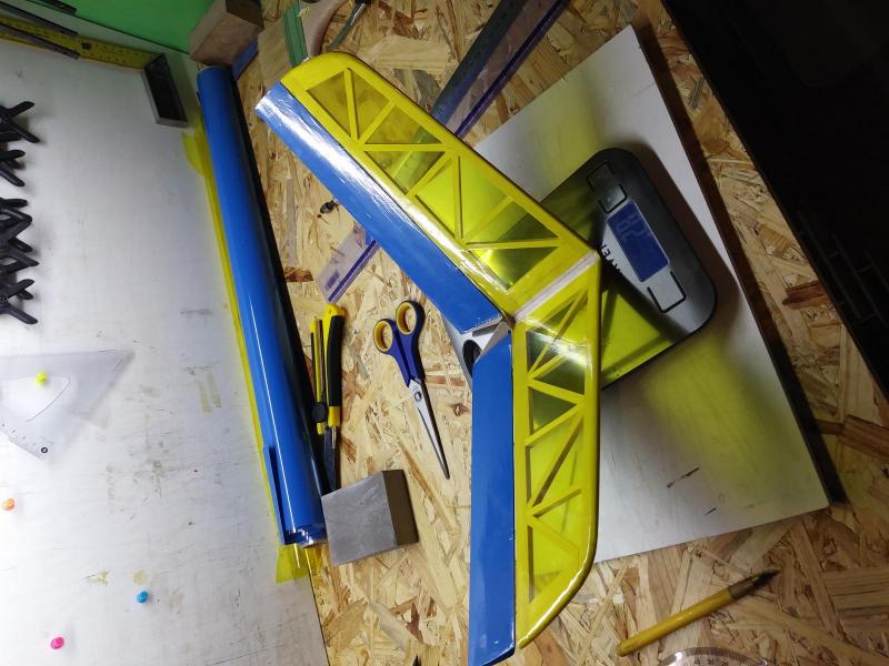

Na ostatnim zdjęciu widzę wagę taką jaką planuję zakupić.
Zapytam więc jak się sprawuje, czy powierzchnia się szybko/łatwo rysuje i czy ten wyświetlacz jest taki mało czytelny czy tylko tak wyszedł na zdjęciu?
Z góry dziękuję za informację.
Cześć, wagę jak najbardziej polecam od dwóch lat dobrze się sprawuje co do powierzchni i rysowania to nic się nie dzieje raczej, bo z bardzo uwagi na to nie zwracalem a wyswietlacz jest jasny i czytelny, przez światło jarzeniowe wyszedł tak blado.

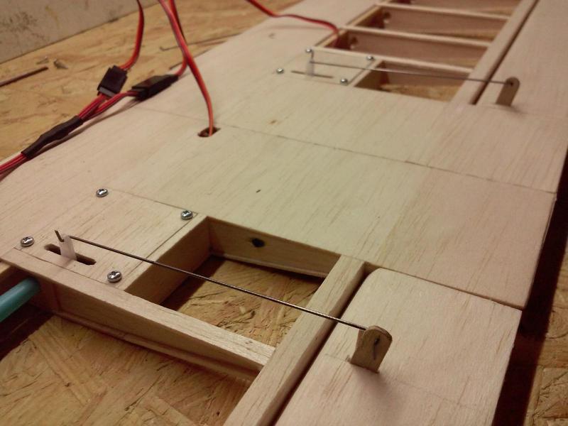

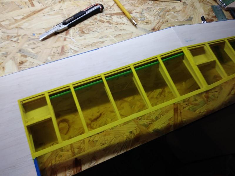

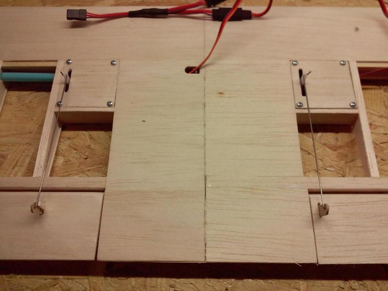

Klapy ustawione na kablu Y za radą bardziej doświadczonego kolegi.Oczywiście wszystko na sucho, mam pytanie odnośnie klap
Czy jest jakaś ogólna wytyczna maksymalnego wychylenia klap w górę czy to w dół ?
Mam możliwość ustawienia klap na przełączniku i potencjometrze gdzie dowolnie sobie wychylam i odchylam klapy.

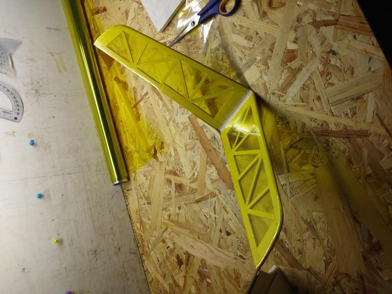

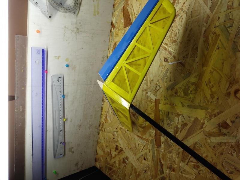

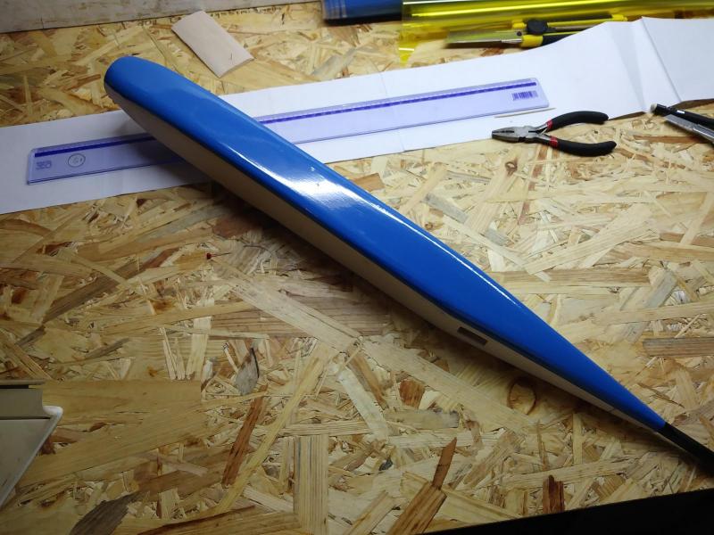

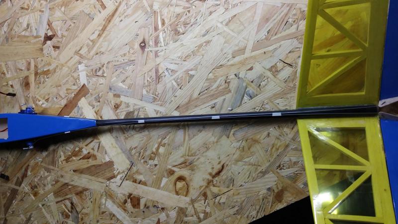

Witam Wszystkich, dzis przyszła pora na oklejanie kadłuba i statecznika folia oracover, w kolorze niebieskim i żółtym transparentnym.
Jest to moje pierwsze oklejanie folią dlatego jest jak jest, szału nie ma ale trening czyni mistrza.

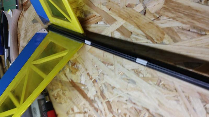

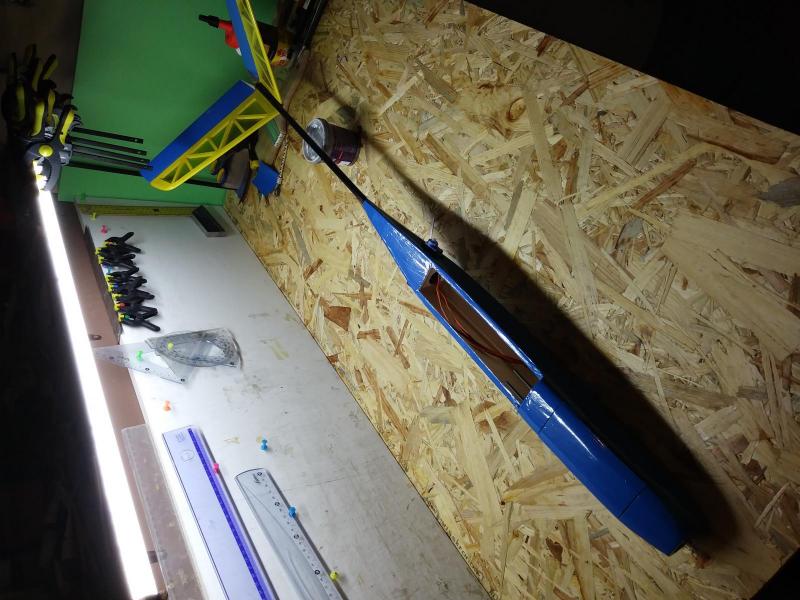

Statecznik ustawiony i przyklejony na cyjanoakryl czekamy az wyschnie do końca i może resztę szczeliny po obu stronach wypelnie żywicą epoksydowa,zobacze jak bedzie jutro ze sztywnoscia. W kadlubie zamontowane serwa Tower Pro 9g, jutro łączymy końcówki statecznika z serwami i oklejamy skrzydelko.
Ps.lotki też musze połączyć kablem Y zapomnialem ze do motylka potrzeba 2 kanały.
Odbiornik to minima 6E. 1lotki, 2klapy,3 gaz,4-5 usterzenie 6 regulator napiecia/zasilanie dualsky. Co do serw zostawie jak są ( według planów)wizualnie mi nie przeszkadzają, ale gdybym budował jeszcze kiedys xitona wtedy serwa raczej schował bym w kadłubie jak mi sugerujesz:)

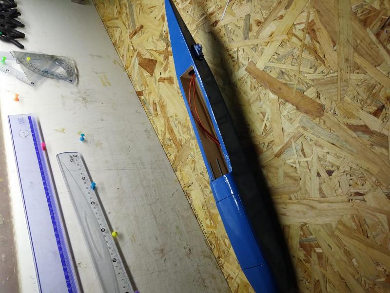

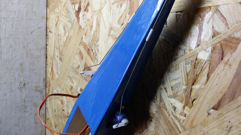

Stery połączone z serwami ( według planów ) balem się z poczatku ze gołe bodweny bez otulin będą gietkie ale po przyklejaniu w kilku miejscach centynetrowych kawałków rurek sprawa zostala załatwiona. Troszkę mnie zmartwilo jedno z nowych serw które zamontowalem w kadłubie, pracuje dużo głośniej niz normalnie ale pracuje prawidłowo .
V- tail ustawiony na 5-6 kanale , prawo-lewo , gora-dół
E.P.A ustawione na obu serwach na 35% w obie strony. Zawiasy wklejone z jednej strony na CA z drugiej na zywice , to samo tyczy sie wzmocnienia miejsca styku rurki ze statecznikiem. Kadłub czeka tylko na wklejenie poleczki pod mocowanie skrzydła na sróbki plastikowe.

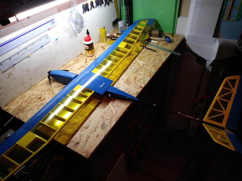

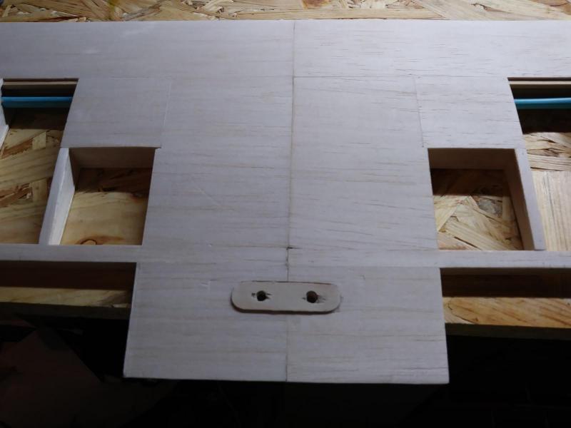

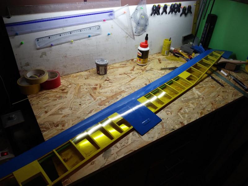

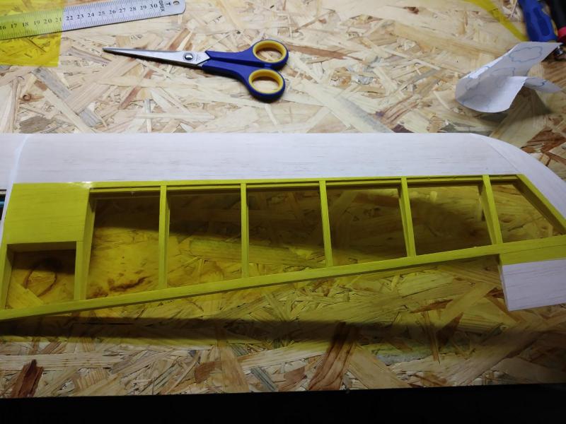

Cześć, dzis zaprezentuje oklejanie skrzydelka.
Pracę zacząłem od wyrysowania i wyciecia szablonów z papieru , oklejanie rozpocząłem od sirodka skrzydła najpierw końcówki a potem ku sirodkowi, potem przyszła kolej na kolor niebieski, najpierw góra potem spód.
Przed klejeniem wywiercilem otwory na plastikowe srobki mocowania skrzydła plus wzmocnienie ze sklejki 1mm.
Pozostanie montaż serw ,kabli i reszty elektroniki, wywarzenie i w górę- jeśli warunki beda sprzyjajace.

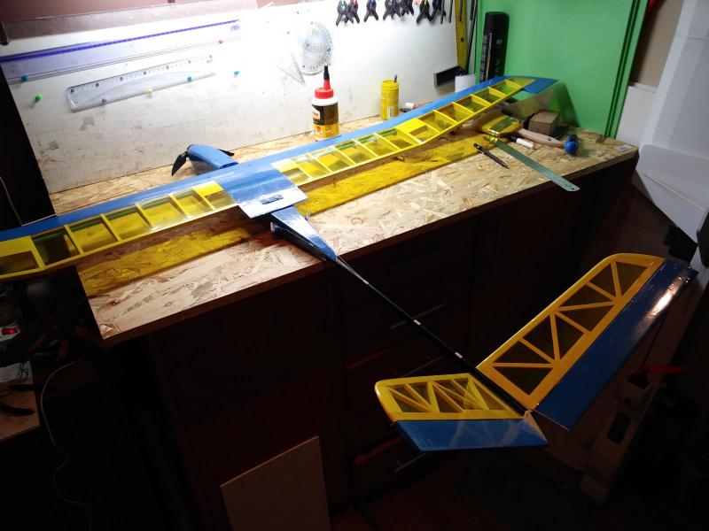

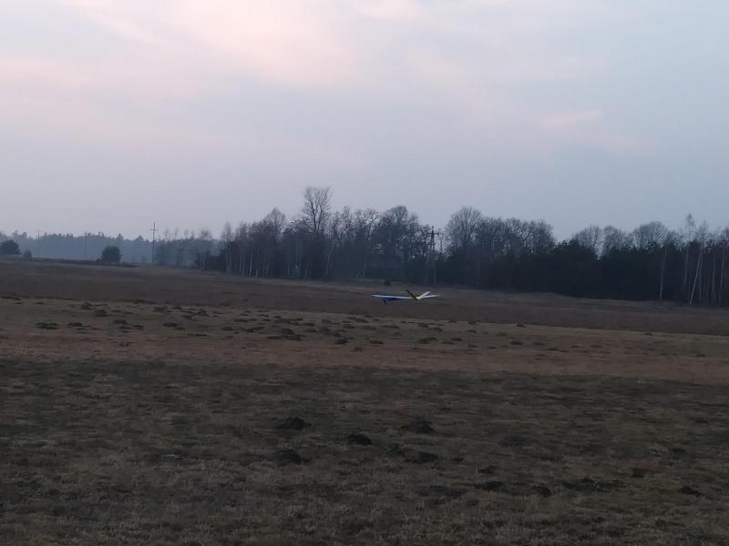

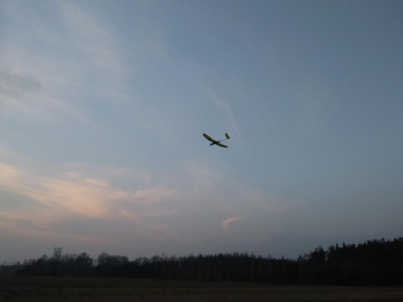

Wtam. Prace na d xitonem dobiegły końca, w sobotę model wywazylem wstepnie sc 8 cm licząc od poczatku skrzydła podłączyłem wszystko i w powietrze. Ze startem nie bylo żadnego problemu szybowiec zaczą nabierac wysokosci ale mocno zadziałał dziób do góry w czasie szybowania ( czyli pakiet musial powedrowac bardziej do przód) po kilku wszystko bylo juz w normie. Jest to jak narazie najlepszy szybowiec jakim przyszlo mi latać w porównaniu do szybowcow z depronu. Przy włączonych klapach bardzo wolno opada i nie chce za bardzo lądować. A waga z 70g silnikiem i pakietem 1800mah 145g wyniosła na gotowo 750g co daje nam obciążenie 25g/dcm ,dla porównania według planów waga 900g i 30g/dcm
Model wymaga jeszcze paru lotow testowych wymaga paru korekt w locie muszę także poustawiac sobie resztę funkci dla programu gild w aparaturze.
Bardzo dziękuję z pomoc udzieloną w trakcie budowy modelu a tym samym zachęcam do budowy wlasnego xitona na pewno nie bedzie nikt zawiedziony.
