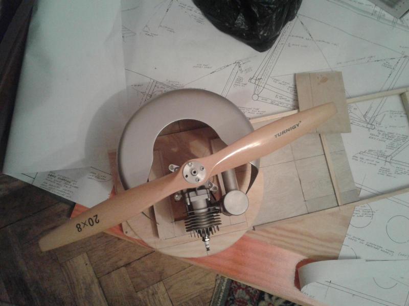

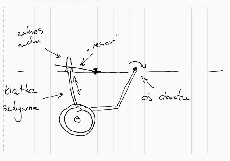

JacekK Opublikowano 12 Grudnia 2017 Opublikowano 12 Grudnia 2017 Irku, szybki szkic bo model na działce odpoczywa. Zresztą fotki niewiele powiedzą, brak dostępu obecnie do tego miejsca. Sorry za jakość, na telefonie rysowane...

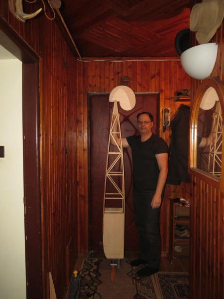

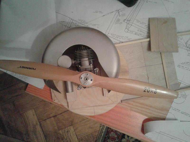

Irek M Opublikowano 28 Grudnia 2017 Autor Opublikowano 28 Grudnia 2017 Baaaaaardzo powoli do przodu. Chciałbym już zacząć łączyć połówki kadłuba ale zatrzymałem się na wrędze silnikowej; silnik montować cylindrem w dół czy do góry? A jeśli w dół to może pod kątem - cylinder na "7" lub na "8" ? Po wklejeniu wręgi będzie trudniej wybierać bo rozstaw śrub mocujących silnik do wręgi nie jest symetryczny. Znaczy dwie dolne są szerzej rozstawione niż górne. Na fotce wydaje mi się, że lepiej prezentuje się cylindrem do góry, gdy jest w dół to tyle miejsca wolnego nad silnikiem. Maska silnik widoczna na fotkach( od Nieuporta 11) jest tylko dla porównania natomiast okrągły profil jest już od Fokkerka ułożony jak do klejenia czyli oś zaznaczona na kadłubie pokrywa się z osią silnika. Złudzeniem jest natomiast to, że łopaty śmigła tyle wystają poza obrys maski.

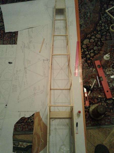

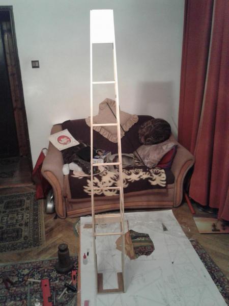

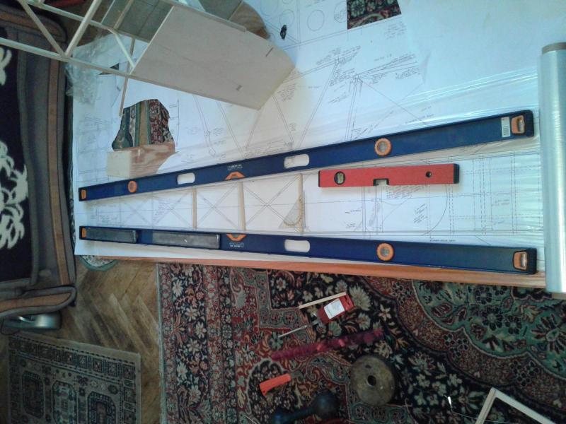

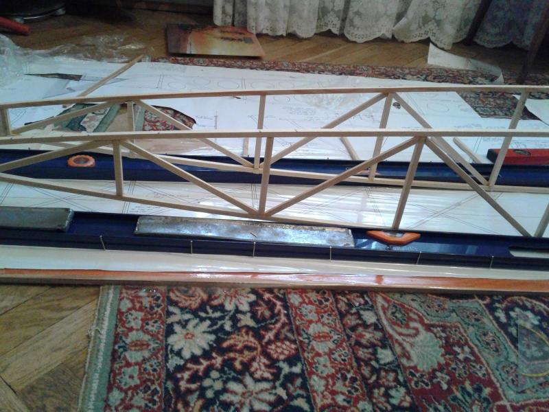

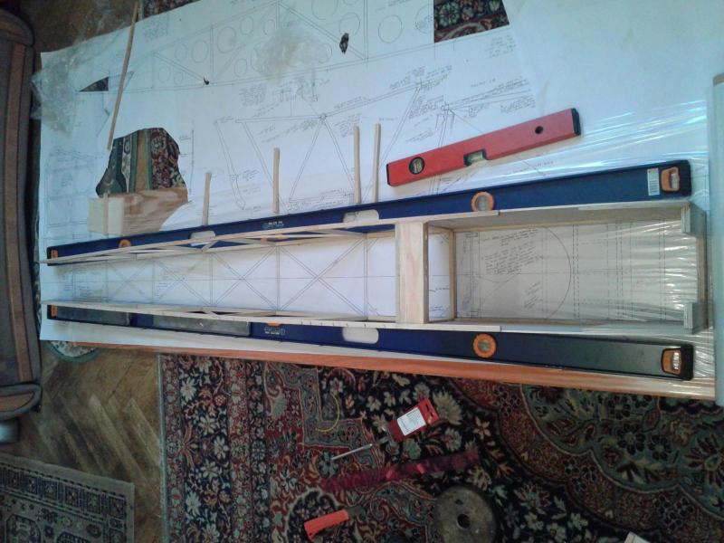

Irek M Opublikowano 6 Stycznia 2018 Autor Opublikowano 6 Stycznia 2018 Prace nie tylko powoli do przodu ale i dużo szybciej do tyłu : to co zrobiłem do Nowego Roku, po Nowym musiałem rozkleić. Rozpórki kleiłem jak zwykle gdy boki kadłuba stały/leżały na planie. Jak zobaczyłem co wyszło to decyzja tylko jedna... Więc zabrałem się jeszcze raz za klejenie ale tą razą profesjonalnie : przymocowałem do deski - oczywiście na planie - poziomo dwie poziomice tworzące wzornik dla zbieżności kadłuba. Teraz klei się przed ostatnia górna wręga. Jak pamiętamy i widać na fotce krzywizna kadłuba uniemożliwia wklejenie od razu wszystkich rozpórek więc robię to pojedynczo za każdym razem przesuwając obciążenie - 13kg - nad kolejną klejoną rozpórkę unosząc przód kadłuba. Ze spodem kadłuba powinno być trochę łatwiej bo krzywizna spodu jest mniejsza niż góry.

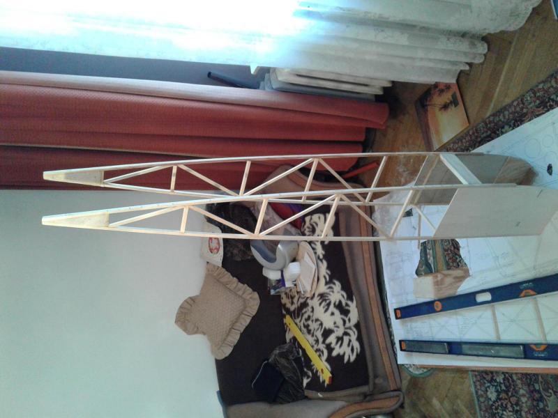

Irek M Opublikowano 6 Stycznia 2018 Autor Opublikowano 6 Stycznia 2018 No właśnie, kadłub to skrzynka zwężająca się na całej długości bez obłości. Gdyby ostatnia wręga "kokpitu" była odpowiednio węższa niż pierwsza to to zwężenie samo by wyszło. Dodatkowo listewki sosnowe 10x10 trudniej "wykrzywić" niż balsowe. Ale nie załamujemy się, na to przyjdzie czas E D Y T A - Qrde! Mimo "prawideł" wcale nie jest dużo lepiej...

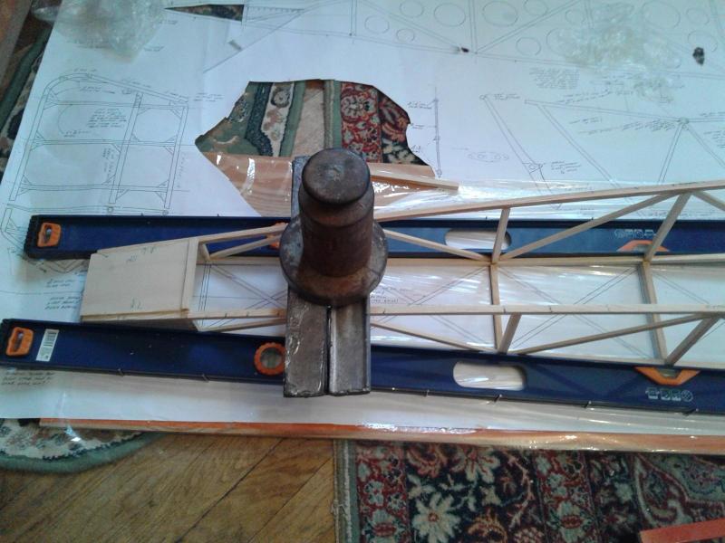

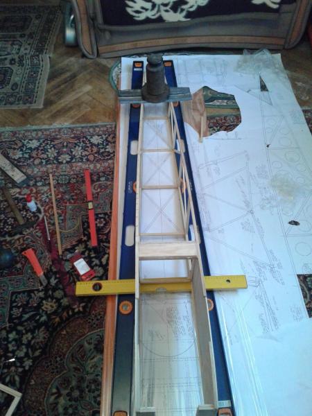

Irek M Opublikowano 7 Stycznia 2018 Autor Opublikowano 7 Stycznia 2018 Niestety poddałem się, prawie...Po całym dniu sklejania i rozklejania kadłub wygląda jak wygląda. Teraz sprawdzę czy to w ogóle wejdzie do samochodu. Jeśli nie to chyba koniec prac w tej skali.

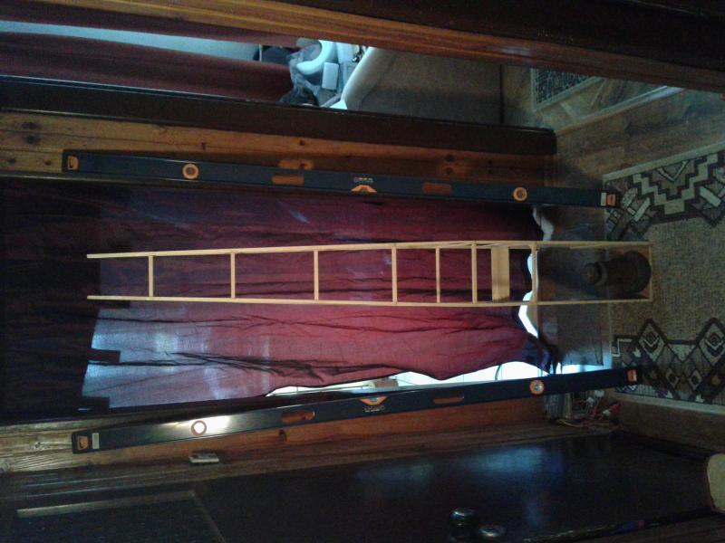

JacekK Opublikowano 7 Stycznia 2018 Opublikowano 7 Stycznia 2018 Irek, nie żeby coś ale nie łatwiej było w aucie miarkę rozwinąć? Kawał maszyny - tu nawet box na dachu nie pomoże

Irek M Opublikowano 7 Stycznia 2018 Autor Opublikowano 7 Stycznia 2018 Nie pomylę z choinką, rok temu wynosiłem ją tuż przed Świętami Wielkanocnymi Jacek - boki kadłuba już były w samochodzie i było OK ale teraz zrobiła się już skrzynia!!! To co na fotce waży 1,5kg. Wiem, że jest zbyt za wcześnie by szacować masy ale one jakoś tak niepokojąco wzrastają.... Maska silnika jest oczywiście od Nieuporta 11 w 1/4 skali - tak tylko dodałem by kratownica lepiej prezentowała się
