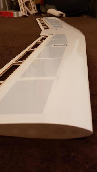

Pokryłem z jedne jstrony dolne  skrzydło  solarfilmem. Przeszlifowana drobnym papierem balsa zapewnia świetne układanie się folii i  uzyskanie wysokiej jakości powierzchni pokrycia skrzydła.
Górę skrzydła pokryję po przeszlifowaniu lotek. Inaczej się nie da ponieważ samo pokrycie będzie składało się z 5 kolorów z czego cztery będą łączone na zakładkę.

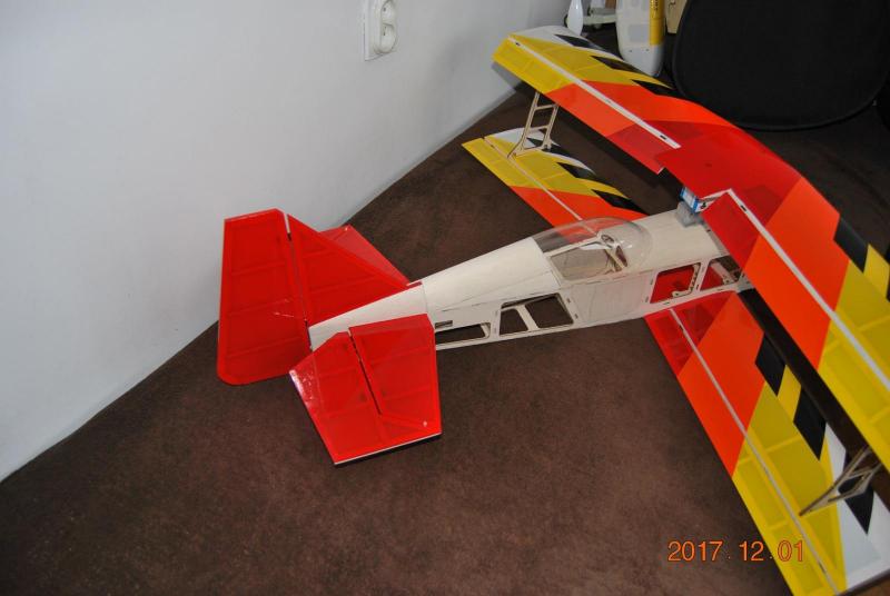

Wczoraj miałem bardzo męczący dzień w pracy więc nic nie podziałałem ale dziś od rana zabrałem się za brzydala. Okleiłem do reszty stateczniki i przymierzyłem wszytko do siebie.Efekt nawet niezły. Chyba zabiorę sie za sklejkową formę na wsporniki kadłubowe górnego skrzydła.

 Oszlifowałem kadłub, wkleiłem kabinę, okleiłem przód kadłuba w jakimś tam stopniu.
