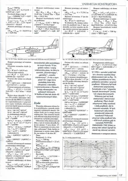

Agapit Opublikowano 16 Listopada 2017 Opublikowano 16 Listopada 2017 Pełny szacun , pięknie Ci to idzie !!! Skala 1:5 lub 1:6 , dwie turbiny EDF - "brzmi drogo" jak mawiał księgowy Howarda Hughes ,gdy ten przychodził do niego ze swoim nowym pomysłem. Masz dużo materiałów o I-22 i pewnie to znasz, ale gdyby jednak nie, to; w Przeglądzie Lotniczym numer 7,8,9,10/2002 w dziale Vademecum Konstruktora jest artykuł Prof. Tadeusza Sołtyka pt. "Samoloty ,które zabijają.Rzecz o stateczności bocznej." Render w poście #12 "palce lizać" ,aż "strach się bać" co będzie dalej na Twojej drodze do mistrzostwa w renderingu. Życzę wytrwałości ,trzymam kciuki. Pozdr. P.S W jaki programie 3D pracujesz ?
Andrzej Klos Opublikowano 16 Listopada 2017 Opublikowano 16 Listopada 2017 w Przeglądzie Lotniczym numer 7,8,9,10/2002 w dziale Vademecum Konstruktora jest artykuł Prof. Tadeusza Sołtyka pt. "Samoloty ,które zabijają.Rzecz o stateczności bocznej." Tak, Prof Soltyk twierdzil, ze wystarczy zmienic wznios na zerowy aby poprawic statecznosc. Ciekawe jakie ma na ten temat zdanie glowny konstruktor Irydy? Jesli bedziesz budowal model to proponuje przeniesc temat do "Makiety Polskich Konstrukcji" a nie jakies tam "Rozne"
stan_m Opublikowano 16 Listopada 2017 Opublikowano 16 Listopada 2017 Dodam tylko, że jednym z najsłabszych podzespołów Irydy było podwozie, którego węzły po prostu się urywały w czasie eksploatacji ( duży ciężar samolotu gotowego do lotu). Artykuł Prof. Sołtyka podawał jakiś czas temu Andrzej. Ja przypomnę tylko tabelkę.

Andrzej Klos Opublikowano 17 Listopada 2017 Opublikowano 17 Listopada 2017 Dodam tylko, że jednym z najsłabszych podzespołów Irydy było podwozie, którego węzły po prostu się urywały w czasie eksploatacji ( duży ciężar samolotu gotowego do lotu). Artykuł Prof. Sołtyka podawał jakiś czas temu Andrzej. Ja przypomnę tylko tabelkę. Maciek, Tutaj jest czesc o Iryda: A inne czesci podalem tutaj: http://pfmrc.eu/index.php/topic/59797-pzl-h-pzl12/?p=641635 Podobno wystarczy dac zerowy wznios. Powodzenia
