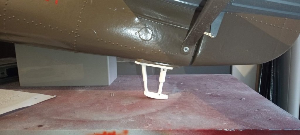

W mojej P-11ce przy okazji zmiany silnika i próby startu znalazłem dużą swoją niedoróbkę więc oblot się odwlekł. Pogody do latania nie ma, a w przeciwieństwie do Marcina ja dodaję wagi do modelu :).
Było 5,7g i tak:

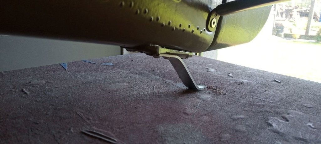

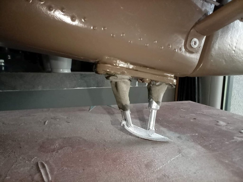

a teraz jeszcze niepomalowane, zobaczę jak się sprawdzi, 8.8g:
Wygląda super :)
Tylko czy ten kąt płozy w stosunku do podłoża nie jest za ostry, nie bezpieczniej byłoby go trochę zwiększyć (chyba , że masz idealnie równe lotnisko :) ).
W zasadzie powinien być właśnie jaki piszesz Marcinie bardziej ostry. To była pierwsza przymiarka, czy w ogóle to  ma szanse powodzenia.
Poprawiłem trochę i tak na szybko coś skleciłem. Wydaje mi się, że sama płetwa będzie musiał być szersza, ale na razie nic więcej przy tym nie dłubię.
