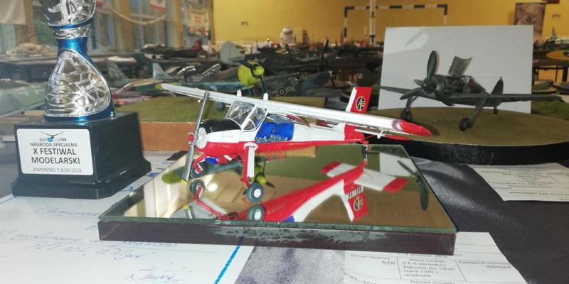

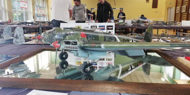

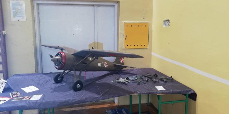

Ostatnio cierpię na zbyt krótką dobę i modelarstwu niewiele pozostaje. Jedenastka czeka cierpliwie by zmienić jej silnik, a w wolnym czasie służyła jako eksponat w X Modelarskim Festiwalu w Jaworznie.

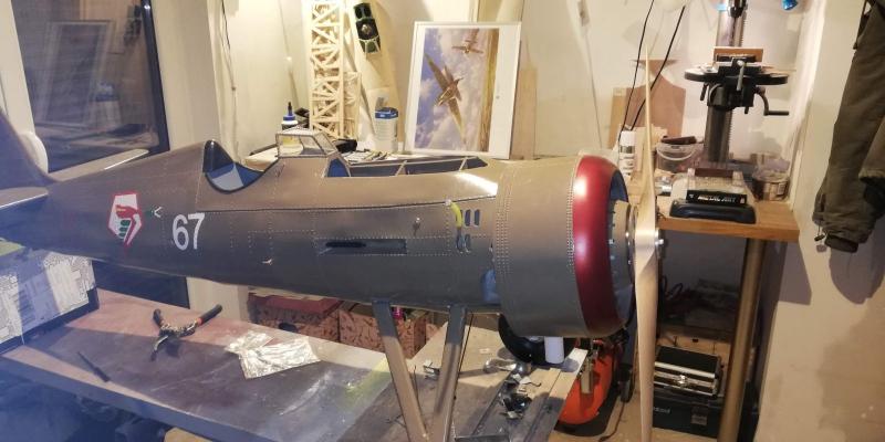

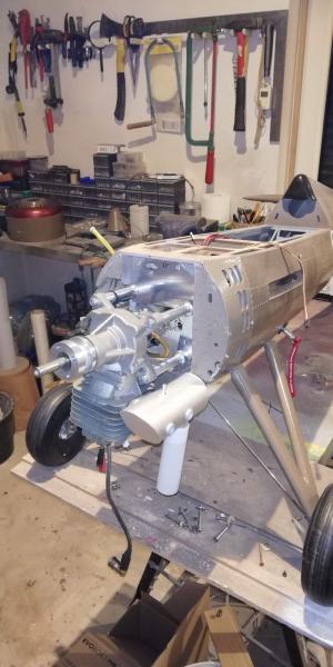

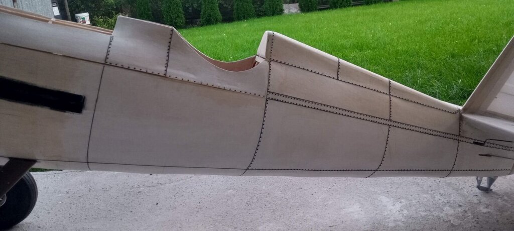

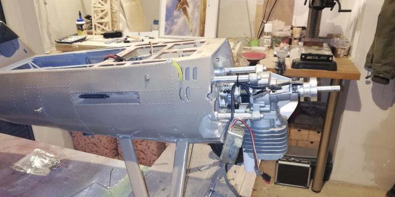

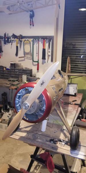

Za oknem pogoda marna, więc wygospodarowałem chwilkę, żeby zacząć mocować nowy silnik do modelu. Ciężko było ale jakoś się mieści.
Znowu miałem trochę wolnego czasu, albo wstrętu o pracy zawodowej więc podłubałem i maska jest na swoim miejscu. Z racji wielkości silnika model jest wydłużony o 10mm. Na razie mam kilka pomysłów w głowie co z tym w przyszłości zrobić, ale podejmować decyzję będę dopiero jak będzie latać.
Śmigło ma 28 cali i boję się, że trzeba było założyć 27. W tygodniu nie ma szans na latanie. Wychodzę do pracy o brzasku i wracam po zmroku :(
28 cali ! do DLE55 to chyba trochę za dużo. Producent zaleca 22-23 cali. chyba że to jest DLE85 ale to i tak za dużo.W mojej 11tce jakbym założył takie śmigło nie dało by się wystartować bo jak się podniesie ogon na rozbiegu to śmigło sięgnie ziemi. Pracował już ten silnik?
Masz raję Leszku to jest 23/8 stąd moja pomyłka, gdzieś ta 8 była :) Na zdjęciu model jest z podniesionym ogonem i jest trochę zapasu. Silnik kupiłem używany, u mnie jeszcze nie pracował. To jest bardziej doświadcze czy podwozie wytrzyma. Masa modelu się już nie zmieni bo wyważenie wiadomo jak wyszło. Dałem cięższy silnik żeby tylko sprawdzić jak się będzie latać. Docelowo chyba silnik trochę słabszy, ale w porównywalnej wadze.

13 godzin temu, CHBO napisał:
Lechu, ten silniczek GT 22 jest bardzo lekki. W jaki sposób wyważyłeś model?
Pisałem kila postów wyżej, że nie dało się uniknąć zastosowania ołowiu :)  Jest tego 505g, pomogła też atrapa silnika (ok 200g) , dość masywna osłona silnika która to (co było do tej pory tajemnicą :) ) jest o dwa cm dłuższa niż powinna być co pozwoliło na przesunięcie silnika do przodu.

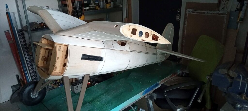

Ja dziś wreszcie postanowiłem rozpocząć montaż mojej. Jak zwykle mam kilka modeli zaczętych, ale ponieważ jakoś zawsze tak funkcjonowałem, więc chyba już nie będę tego zmieniał ;)
A poza tym bardzo lubię ten wstępny etap prac w przeciwieństwie do wszelkich późniejszych wykończeniowych.
Założenie jest jak zwykle w moim przypadku by zrobić model elektryczny (celuję w 6s, co do silnika jeszcze nie podjąłem decyzji, ale mam kilku faworytów) i oczywiście by model był maksymalnie lekki i by fajnie latał.
Nie ma sensu zakładać osobnego wątku, a ponieważ już wcześniej i Lech i Paweł wyrazili zgodę bym coś tu napisał, więc od czasu do czasu poinformuję o postępach i mam nadzieję pochwalić się latającym pięknie modelem.
Co do tego, że będzie pięknie latał, to po moich bardzo dobrych doświadczeniach z mniejszą wersją - 1,5m , jestem prawie pewien, że tak będzie :)

Niestety jakoś tak się składa cały czas, że nie ma kiedy. Najpierw muszę odpalić ten nowy silnik i myślę o tym już bardzo intensywnie. Niestety ostatnio maiłem wolny czas tylko w niedziele, a że mieszkam w dość ciasnej zabudowie nie chciałem sąsiadom zakłócać wypoczynku. Dzięki uprzejmości Leszka mam prawie komplet na kolejną P-11-kę :) A może nie będzie to P-11-ka? Czas pokaże na razie nie zdradzam planów bo to tylko senne marzenia ?.
No nieźle, pobudzasz ciekawość :)
Ja po bardzo słabym jeśli chodzi o latanie poprzednim sezonie, popadłem w jakieś modelarskie lenistwo i zniechęcenie i absolutnie nic mi się nie chciało robić (odkryłem gitarę, na której się uczę grać :) ). Ale wraz z wiosną, a ta zawsze dobrze na mnie działa, postanowiłem zajrzeć do modelarni. Zaczęło się od rozpoczęcia montażu XR-a 61 z PA (Mikołaj w tym roku był hojny :) ), a skoro już coś zacząłem to coraz pożądliwiej spoglądałem na pudełko z wycinanką PZL-ki i dziś rozpocząłem oddzielanie elementów.
