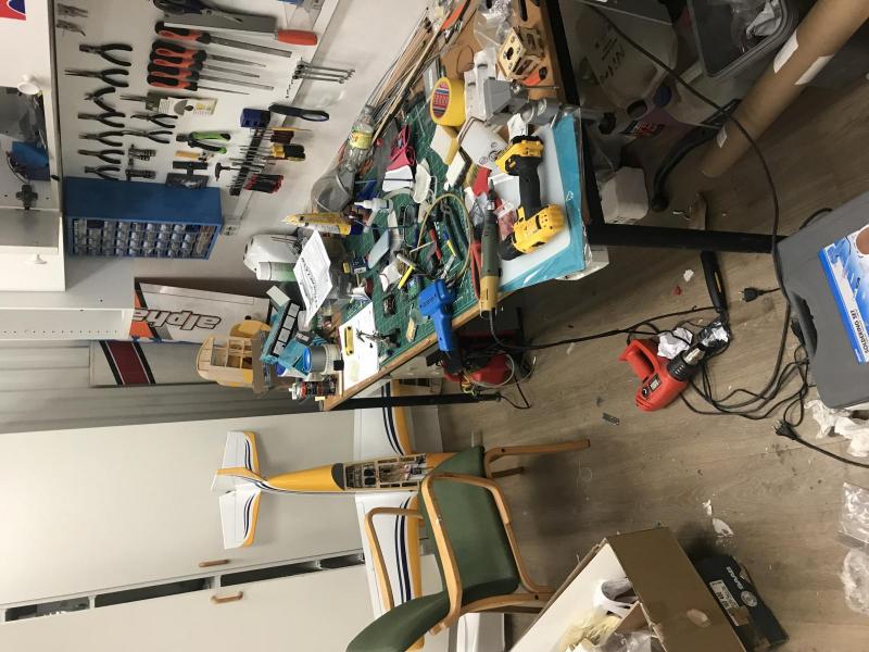

No ; sezon rozpoczety ! Wiele dzisiaj nie zrobilem , ale uprzatnalem troche modelarnie bo bylo ZLE ! Od czegos w sumie trzeba ;) zaczac . Zdjecia PRZED i PO  sprzataniu ......
A niech cie, ale leń!  ;)  :P  Nie łaska obrócić te fotki do poziomu np. w darmowym IrfanView. Malo karku sobie nie skręciłem! :D
 To po co sie wyginasz. Ekran obroc !!!  :D  :D  :D

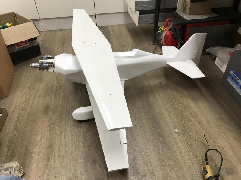

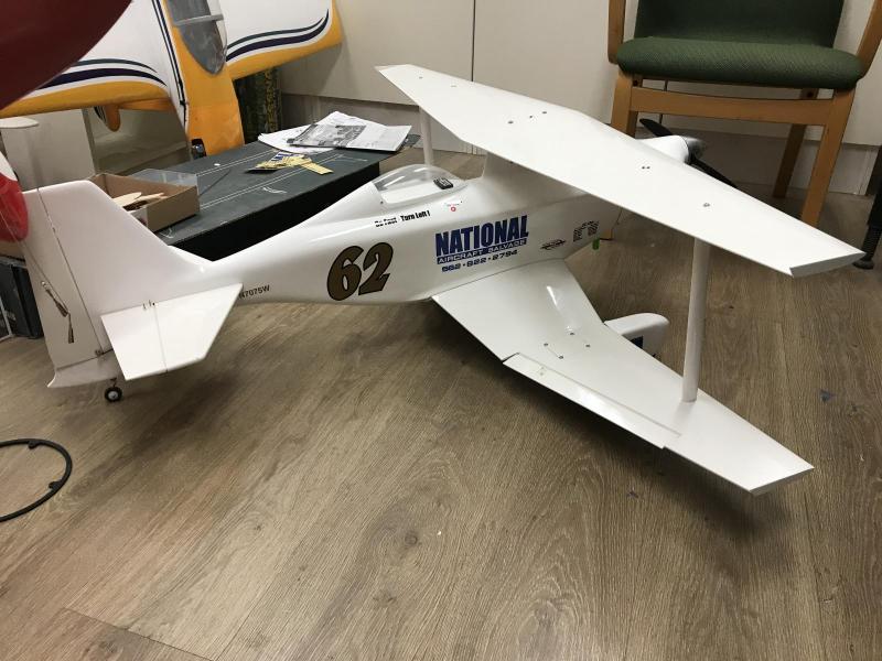

Zeby zaczac ( ponownie ) UGLY TWINa , musialem zdjac ze stolu Phantoma . Potrzebowalem kilku godzin na jakies ostanie klejenia ITP. Teraz tylko elektronika i ustawienia , ale to pojdzie jako przerywnik podczas TWINa . .

eeee no ładny skubaniec jest :D Oblot bez filmu się nie liczy !
 Jaki oblot !

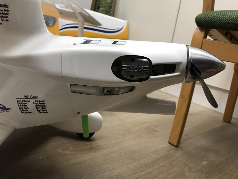

Najpierw silnik musze dotrzec , bo tam nowa ENYA 80 4C siedzi .  To na wiosne szykuje ( no chyba , ze kolarstwo znowu wygra  ;) ) . W tym roku tylko 5 razy elektroszybowcem polatalem  :D  :D  :D

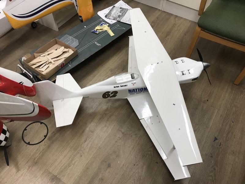

Jak sprawdzilem SC w PHANTOMIE , to chyba pierwszy raz w mojej historii modelarstwa , modelk sie "sam" wywazyl !
Z przodu dosyc ciezka ENYA z aluminiowym kolpakiem ktory tez swoje wazy . Za SC maly  pakiet odb.( 4.8 V ) i pomimo tego jest IDELANIE wywazony ( bez zadnych dokladek ) !!!

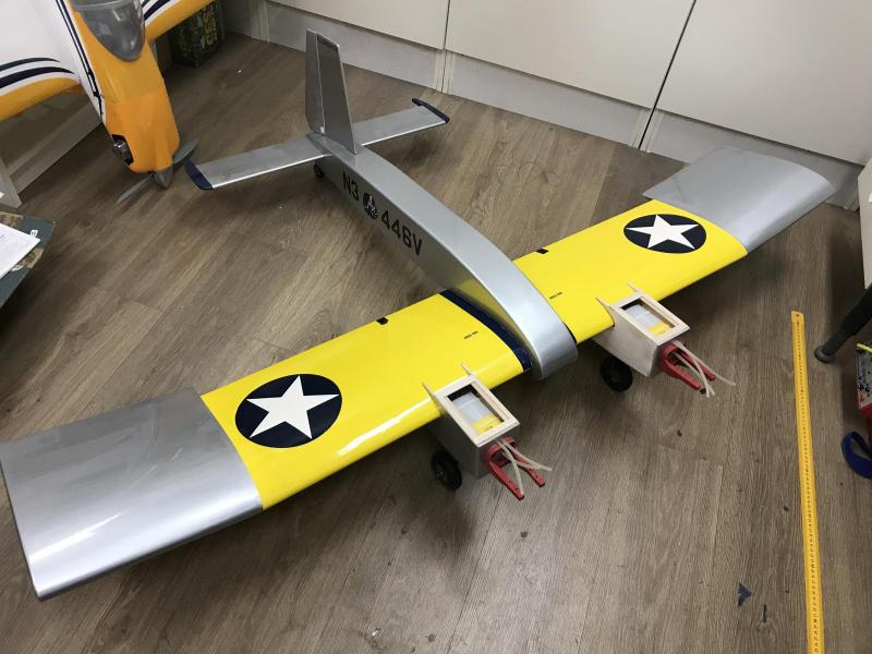

Dosc wypelniania tematu jakimis modelami "zastepczymi" ktore blokuja mi stol !   Dzisiaj wzialem sie w koncu za BRZYDALA !

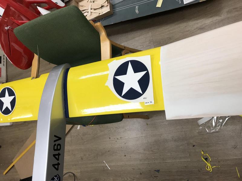

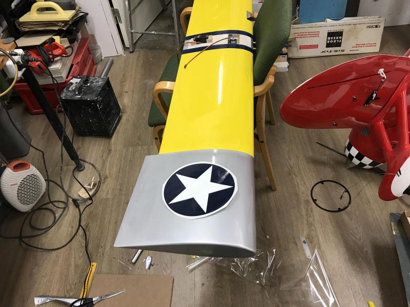

Okleilem prawie cale skrzydla ( okleilbym cale , ale zostalem wezwany na obiad :angry: ) i poimprowizowalem z naklejkami. Mimo , ze to przeciez zadna makieta , ale chce  gwiazdy USAF przykleic prawidlowo. Nie mialem niestety w pamieci JAK , a cos mi szwankowal internet w telefonie i nie moglem zerknac w "podgladarke" . Ta czynnosc jednak to tylko 5 minut i zrobie to nastepnym razem.
 Pozostalo mi do oklejenia jeszcze jedno ucho , wiec po jego oklejeniu , bede mogl przymierzyc gondole , wyciac folie w miejscach polaczenia z platem i wkleic je ( gondole ) na stale w centroplat.
Ponizej kilka fotrek z dnia dzisiejszego .
P.S. 1 : Mial wygladac jak na fotce , ale poniewaz zoltej folii wystarczylo mi ledwo na centroplat , zwiec beda srebrne uszy .......
P.S. 2 : Dokonczylem tez sprzatanie modelarni , co wlasnie ukradlo mi czas na oklejenie drugiego ucha. Udalo mi sie jednak posegregowac WSZYSTKIE moje szufladki i jakies 25 dodatkowych pudeleczek po serwach z jakimis srubkami i milionem  innych dupereli !!!
Teraz sobie przypomnialem , ze lotki beda ( sa juz oklejone ) BIALE !  Bedzie troszke jarmarcznie , ale pamietam , ze wtedy jak je okleilem na bialo skonczyla mi sie srebrana folia , a i tak musialem jej wiecej domowic . Jest tez opcja oklejenia srebrna na biala  ;)

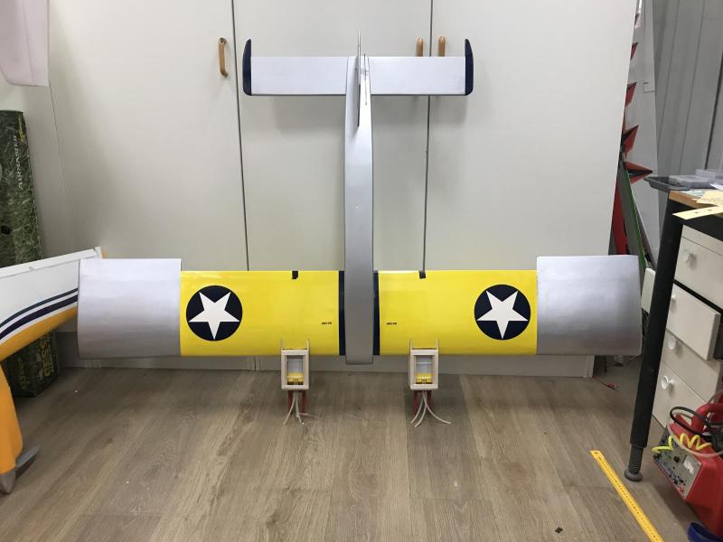

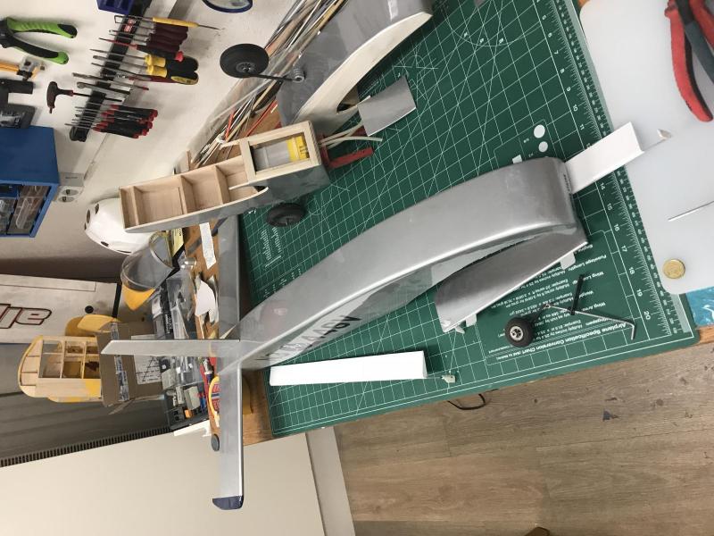

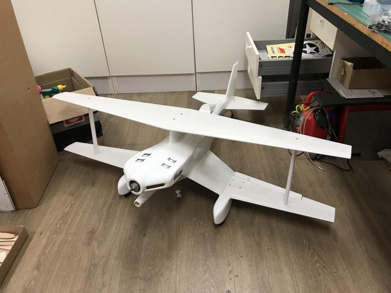

Dzisiaj pociagnalem oklejanie skrzydla do konca i skrecilem wszystko do kupy , zeby zobaczyc JAK to bedzie brzydkie .....
Powiem Wam , ze mnie osobiscie zaczyna sie to podobac  :D

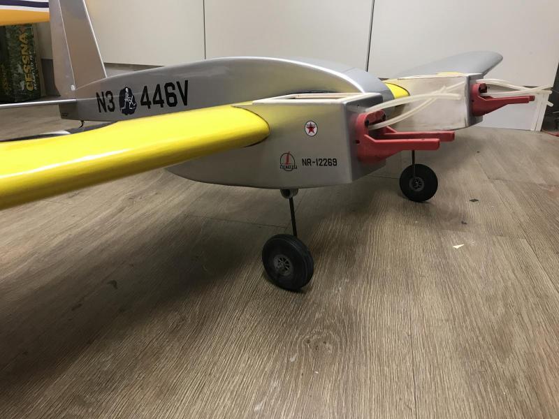

Po skreceniu i ponownym wejsciu w myslami w"strefe" silnikowa zauwazylem , ze zapomnialem o jakichs "kanalach" do poprowadzenia przewodow do podgrzewania swiec. Pakiet i sam podgrzewacz bedzie siedzial w kadlubie wiec musze przewiercic sie skosnie ( po zdjeciu gondol - sa na razie tylko wlozone i przyklejone z tylu tasma izolacyjna ) . Juz widze , ze nie bedzie z tym zadnego problemu. Droga jest krotka i miejsca masa . Dlugie wiertlo do drewna fi 10 , dobrac odpowiedni kat i jazda. Moze jutro uda mi sie to zrobic.
Narysowalem tez mazakiem obrys gondol w celu usuniecia folii w miejscu klejenia . Pomyslalem , ze nierownosci pomiedzu skrzydlem , a gondola po ostatecznem wklejeniu pociagne srebrnym silikonem w celu "zaciagniecia" dziury. Powinien sie ladnie zlac z tlem gondol .

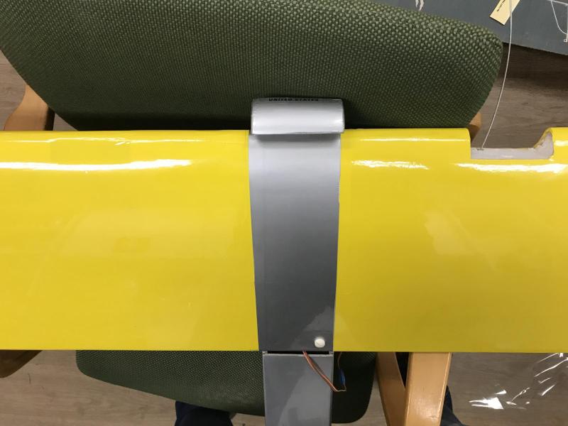

Caly czas chodzi mi po glowie mozliwosc zrobienia JAK NAJPROSTSZEJ regulacji ciegien gazu z mojego
jednego ( niestety ) serwa.
Co myslicie , aby zamiast rozwiazania ze zdjecia nr 1 , dac na orczyku serwa klasyczne mocowania bowdena ?
Linke stalowa ( bowden )  w miejscach mocowania  "podlac" cienko lutem , co  zapewni lepszy "wcisk" sruby z mocowania w ten lut ( a nie tylko w splot "stalowki" ) .
Przy silnikach zostawilbym wtedy klasyczna "ZETKE" .
Wiadomo , ze przy skreconym modelu NIE bede mial  do tej  regulacji ( przy serwie ) dostepu , ale przy odkreconym skrzydle jakas regulacja bedzie jednak mozliwa...

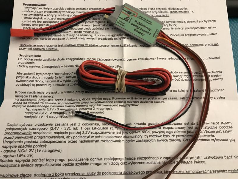

NARESZCIE !!!! Dzisiaj dotarly do mnie podgrzewacze swiecy zarowej ( naszego kolegi z forum ) , wiec moge " ciagnac " dalej mojego BRZYDALA.  Dotarl tez kabel AWG18 , ktory zasili  swiece w gondolach ( reszta bedzie w kadlubie ) . Jutro , pojutrze zaczne to wszystko "wkaldac" w model , a dzisiaj przed snem zanurze sie lekturze ( jak sie pieknie zrymowalo  :) ) instrukcji PODGRZEWACZA SWIECY ZAROWEJ .
Bedzie to dla mnie bolesne jak czytanie ULYSSESa  :wacko: . Jak juz pewnie wiecie jestem "debilem elektronicznym" i tam gdzie "wystaja " wiecej jak dwa kabelki zaczynaja sie moje problemy ( a z niego wystaja 4 !!! ) . Dlatego najbardziej lubie podlaczac serwa  :D
Pamiętaj że świece w szeregu a reszta jest prosta;)
Juz sie gubie  :D  :D  :D
Na szczescie w instrukcji jest tez pismo "obrazkowe" dla idiotow ........
Podlaczenie to jedno , ale USTAWIENIE  :unsure:
