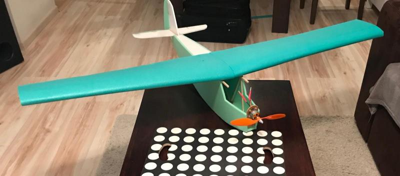

freeman67 Opublikowano 22 Stycznia 2018 Autor Opublikowano 22 Stycznia 2018 Powoli dochodze do końca. Niestety skrzydła to najgorszy element w moim wykonaniu. Cos mi się nie pasowały te plany skrzydła. albo coś źle wyciałem ałbo nie wiem co:) Tak czy siak dokończę samolot uzbroję w elektronike i koła i będzie oblot ;]

dimmus Opublikowano 22 Stycznia 2018 Opublikowano 22 Stycznia 2018 Będą lotki? Na zdjęciach nie widać, bo jak nie będzie, to nie wiem czy skrzydła nie mają za małego wzniosu, chyba że to fotka tak tylko wyszła.
freeman67 Opublikowano 22 Stycznia 2018 Autor Opublikowano 22 Stycznia 2018 nie nie lotek nie bedzie w skrzydłach. Już mam na oku kolejny samolot z depronu i tam będą. na razie rozkminiam plany extry na depron.
