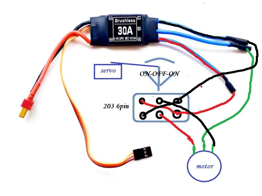

Ulv Adamkiewicz Opublikowano 24 Stycznia Opublikowano 24 Stycznia W dniu 2.02.2018 o 10:09, Gość RomanX napisał: mam taki silnik bezszczotkowy 2212 920 kv i potrzebuję dobrać regulator budżet mam mały, więc musi być tanio znalazłem taki żółty i czerwony 30A tylko ,czy da się w nich ustawić bieg wsteczny i jak to zrobić ? żółty ma opis - XXD HW30A 30A Brushless Motor ESC czerwony - 30 AMP Simonk 30A Brushless ESC firmware w / 5V 3A UBEC bo te oznaczone jako do łodzi są 4x droższe, to nie ma być szybka motorówka, tylko aby się po falach pobujać nie mam też żadnej karty programującej czy te ESC da się w ogóle da zastosować ? Jak dwukierunkowe były drogie, a nie zachodziła potrzeba specjalnych funkcji raziłem sobie tak. Działają zarówno do szczotki i bezszczotki na jednokierunkowym ESC. Łączny koszt niecałe 6 zł i trochę lutowania.

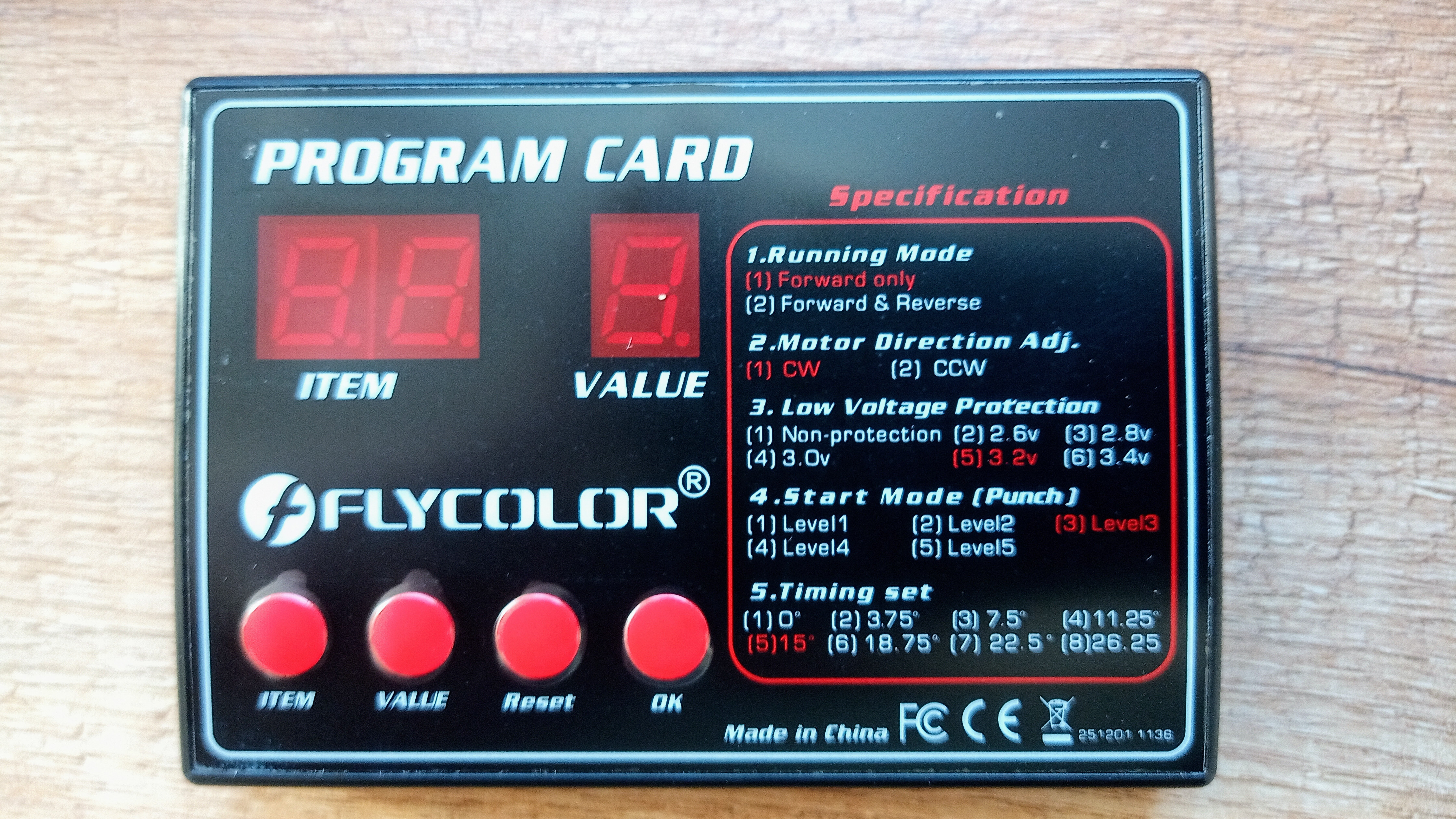

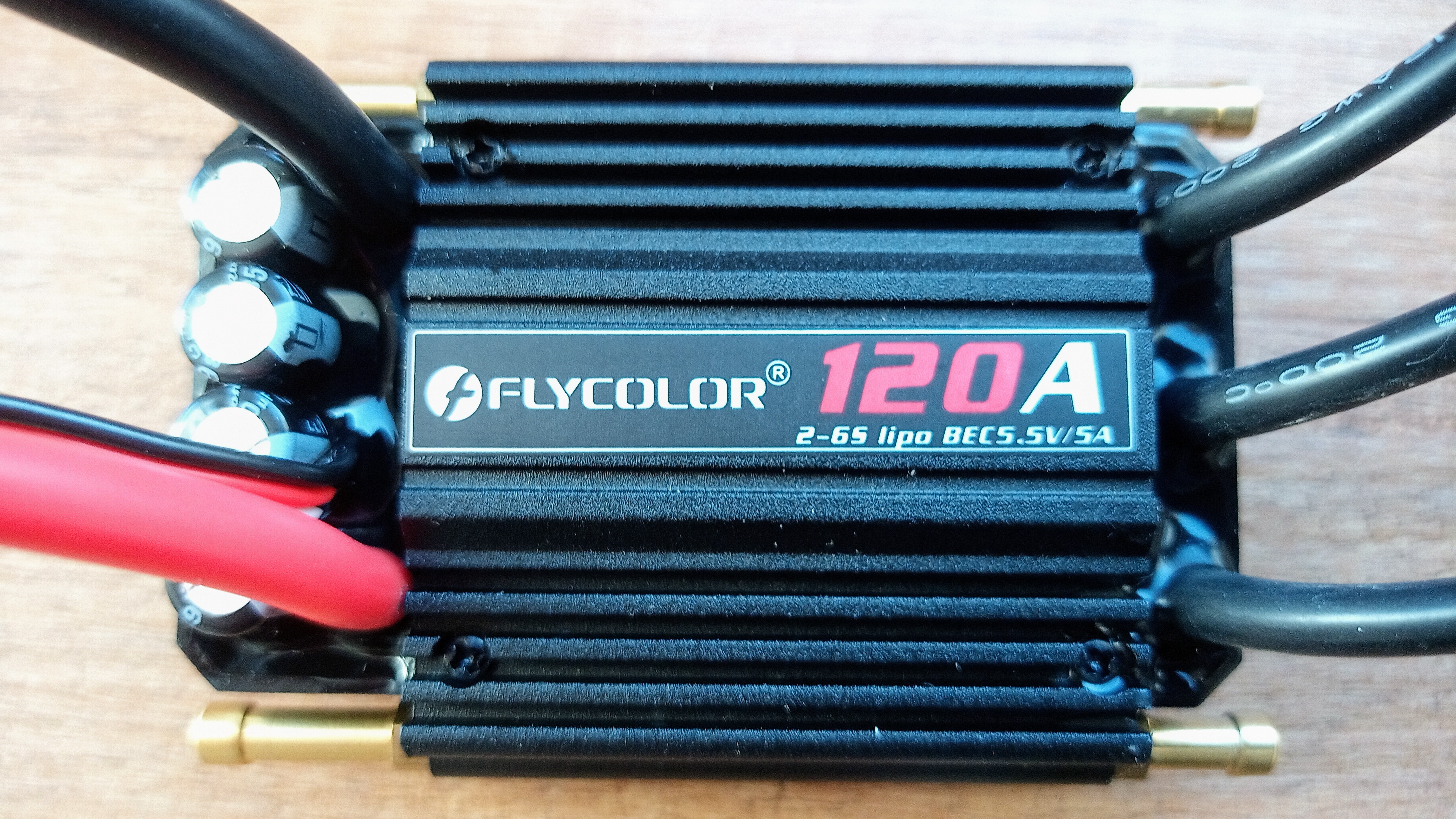

marek_c4 Opublikowano 15 Maja Opublikowano 15 Maja Do swojej łódeczki: kupiłem taki regulator i taki programator. programator umożliwił bezproblemowe przestawienie regulatora na dwukierunkowy
