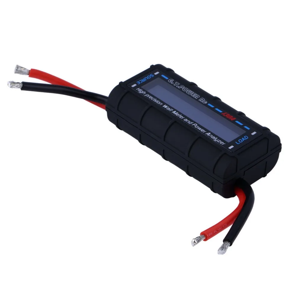

japim Opublikowano 13 Marca 2018 Opublikowano 13 Marca 2018 Właściwie to o czym my tutaj dywagujemy? Ktoś już to sprawdzał - daaaaawno temu: https://www.rcgroups.com/forums/showthread.php?1638619-Different-Capacity-LiPos-in-Parallel https://www.rcgroups.com/forums/showthread.php?1893974-Running-two-different-brand-lipos-in-parallel https://www.rcgroups.com/forums/showthread.php?1298077-2-parallel-batteries-in-different-sizes A tu jest dokladnie to o czym pisalem: https://www.rcgroups.com/forums/showpost.php?p=15901269&postcount=22 Nadal podtrzymuje - jeżeli ktoś podeśle (wypożyczy) mi miernik prądu - np taki: https://pl.aliexpress.com/item/Current-Power-Analyzer-G-T-POWER-RC-130A-150A-Watt-Meter-and-Power-Analyzer-High-Precision/32829005983.html (bo już jeden taki posiadam) to podłączę do hamowni pakiet 3S 4000 i 3S 1300 i pokażę na filmie jak wygląda proces rozładowania. Ktoś coś? Ciekawy zapewne będzie rozpływ prądów między pakietem mocniejszym i słabszym. Czy pakiet mocniejszy nie będzie musiał przy takim połączeniu doładowywać słabszy pakiet np.przy zmniejszeniu mocy silnika lub przy jego całkowitym wyłączeniu. Jaki będzie prąd ładowania i co z balansowaniem ogniw? Nie będzie nic doładowywał? Przecież jak podłączysz równolegle to napięcie na obu pakietach będzie TAKIE SAMO. Dopóki ich nie rozłączysz. Więc jak chcesz prowadzić proces ładowania w takich warunkach? Aby wystąpiło ładowanie jednego pakietu przez drugi to na jednym z nich napięcie musi się obniżyć - a jest to sprzeczne z połączeniem równoległym.

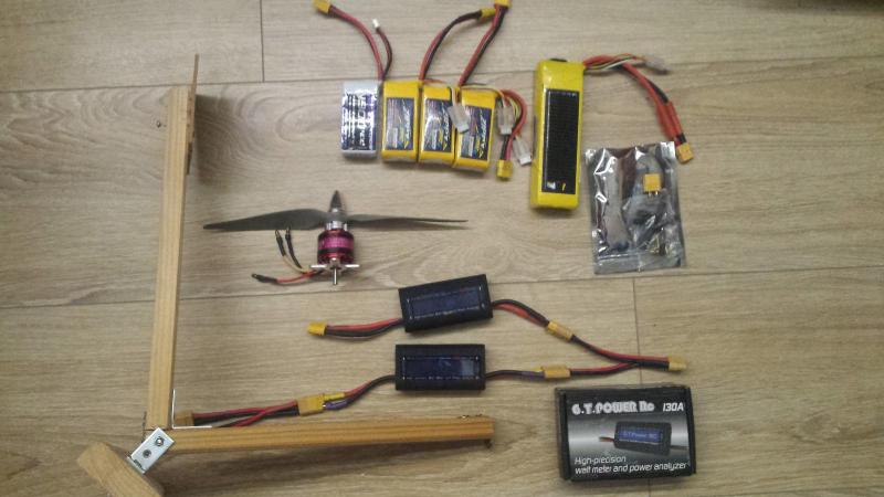

japim Opublikowano 14 Marca 2018 Opublikowano 14 Marca 2018 Potwierdzam otrzymanie miernika. Tak będzie wyglądać sprzęt do testowania: -3 pakiety zippy które nie są super świeże. 1 pakiet zippy 4000 1 świeżutki pakiet xtron sls 1 silnik emp 3536 1250kv 1 Śmigło 10x5 1 regulator 40A 1 hamownia 2 mierniki plus rozgałęzniki Konfigurację do testu: 3 zippy 1300 1 zippy 1300 i 1 zippy 4000 1 zippy 1300 i 1 sls xtron 1
