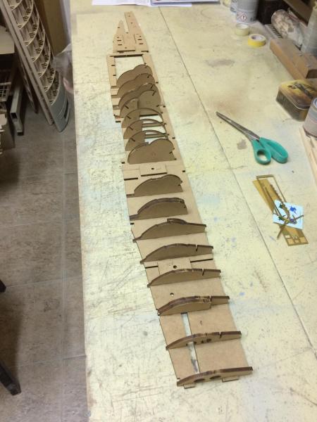

Z kolejnej torby wyjąłem kawałek już posklejanego kadłuba i takie to było:
Elementy wykonane są z czegoś , co przypomina sprasowaną masę papierową, a formatki powycinane są laserowo i łatwo dają się wyciągać z płytek. Złożyłem te gotowe elementy w całość, aby zobaczyć, jaką to będzie miało długość. Wg instrukcji będzie sobie liczyło 140 cm długości, ale nie wiem, jaka to może być skala, bo nie wgłębiałem się w wymiary oryginału.

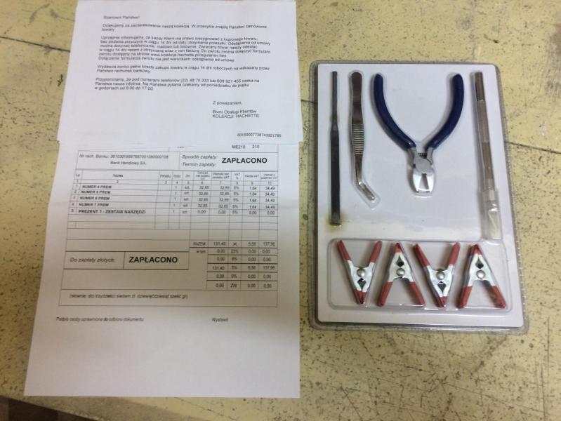

Cztery kolejne numery serii były premiowane "super okazją", w postaci "doskonałych" narzędzi do budowy tego modelu i były "całkiem za darmo !!!"  ;)

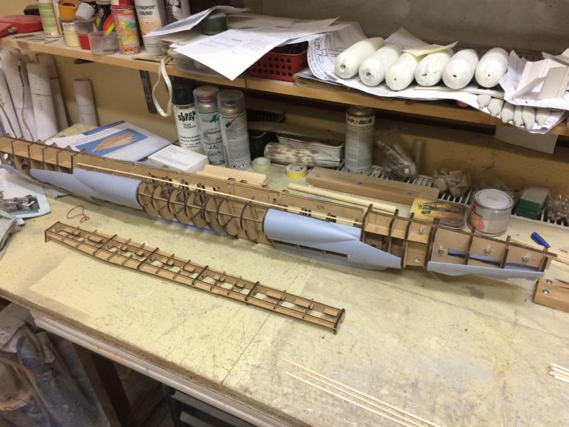

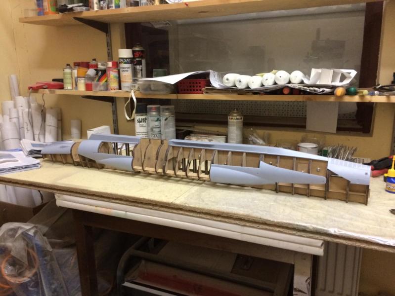

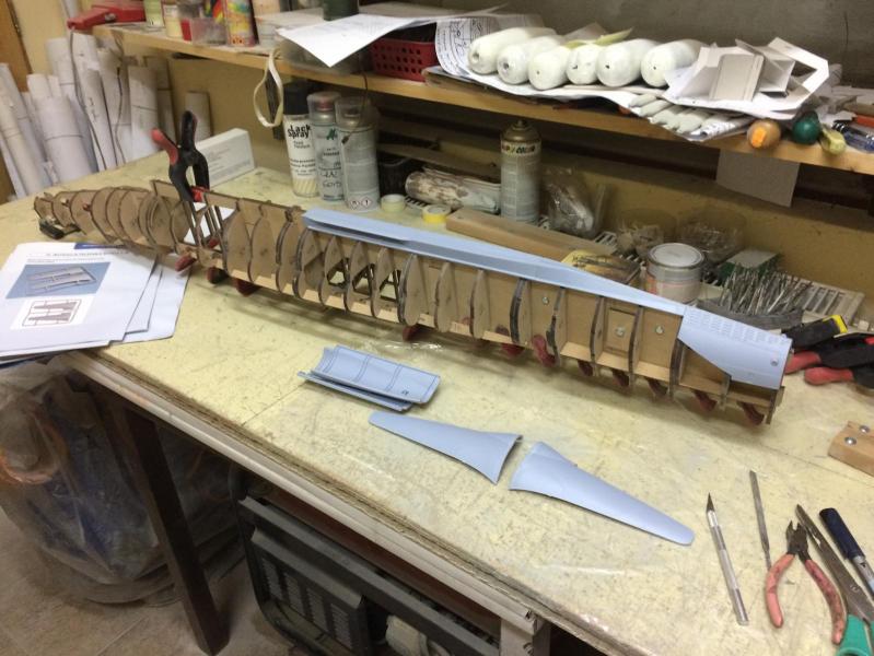

Wczoraj po południu zacząłem przymierzać kolejne elementy z kolejnych zeszytów i tak to w tej chwili sobie leży:
Poprzednik klejący początek tego projektu używał średniego CA. Ja od razu przeszedłem na wikol, bo to wg mnie najlepsze "lepidlo" do drewna, a papier, to także forma drewna. ;)  I faktycznie. Przyklejone tym klejem elementy trzymają się bardzo mocno, a spoin tradycyjnie nie widać, bo klej po wyschnięciu robi się przezroczysty. Elementy dokładnie pasują w swoje miejsca i praktycznie nie wymagają żadnej obróbki, poza spiłowaniem małych niedocięć lasera w miejscach trzymania elementu z płytką, z której to było cięte. Tak więc jest to rodzaj puzli, który na szczęście - w porównaniem z takimi prawdziwymi - mnie nie nudzi po trzech minutach próby ich układania. To tyle tak na "dobry"  :rolleyes:  początek .

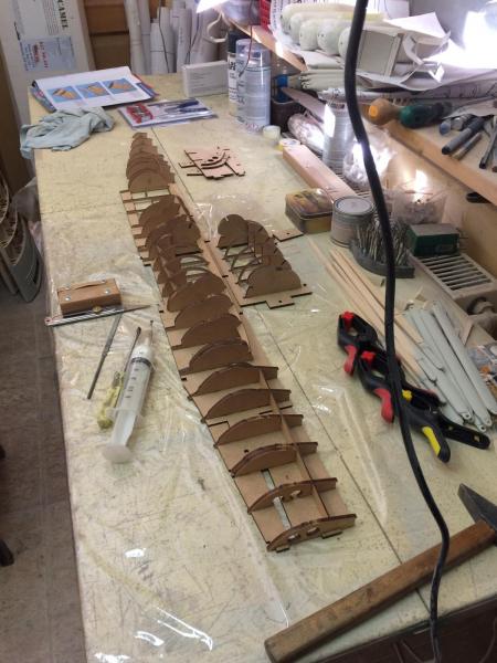

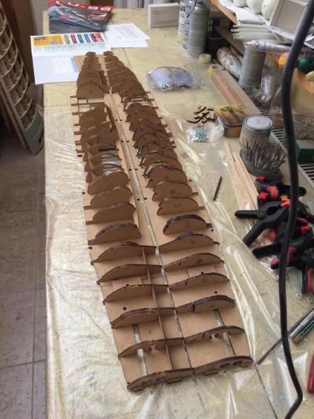

Wszystkie części z dykty zostały "wycykane" , na swoje miejsca powkładane i tak to było po nocnym schnięciu:
Teraz po południu, rozcieńczyłem trochę wikolu i po uprzednim potraktowaniu delikatnie obu powierzchni szlifierką obrotową, pomalowałem je pędzlem i złożyłem do kupy. Panowie Chińczycy nie poskąpili też śrub 5-ek z nakrętkami w łącznej ilości sztuk 20, którymi to wszystko poskręcałem, a także pościskałem różnymi ściskami z mej "modelarni" i znowu sobie schnie. Zacząłem też wyjmować z kolejnych numerów elementy plastikowe i przymierzać je do miejsc, gdzie mają spocząć "na wieki".  ;)

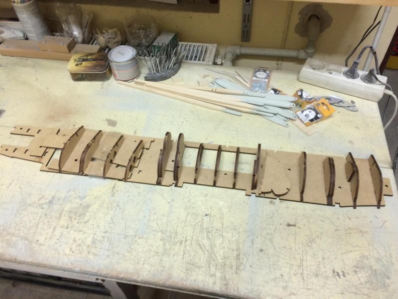

Tak to teraz na noc zostaje:

Przeglądnąłem praktycznie wszystkie numery tej kolekcji w poszukiwaniu dalszych kawałków plastiku, którymi mógłbym obłożyć cały ten model i mój trud okazał się daremny. Tyle tego plastiku do obłożenia było:
Znalazłem za to kilka wiązek listewek w dwóch rozmiarach oraz elementy służące do zbudowania zdejmowalnego pokładu:

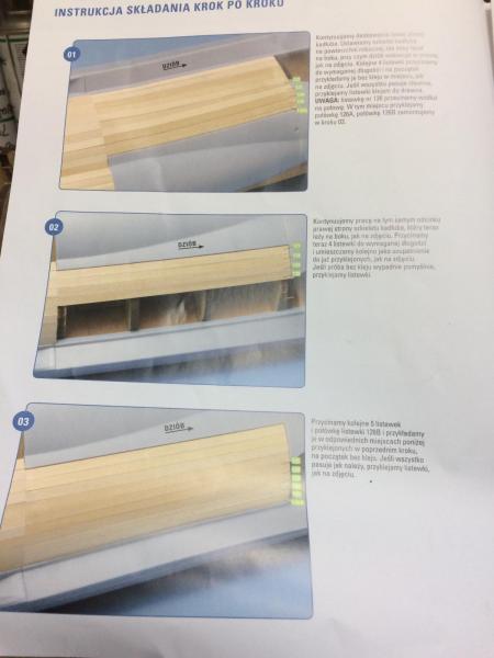

Z instrukcji składania jednoznacznie wynikało, że resztę kadłuba trzeba będzie pokryć tymi klepkami, na wzór beczki, albo inaczej rzecz ujmując - tradycyjnie budowanych łodzi czy innych jachtów. Tak w instrukcji jest to pokazane, tu "dla naprzykładu":
I od razu nachodzą mnie wątpliwości; czy będę tak umiał te listewki przyklejać i formować ich kształty na wybrzuszeniach czy przejściach? Co później? Czy trzeba będzie to szpachlować i malować całość? Pewnie gdzieś pod koniec, w którymś zeszycie i o tym napiszą. No, nic to. Będę próbował.

Krycie listewkami nie jest skomplikowane. Dobry klej, sporo szpileczek i po kłopocie. Tylko jeden szczegół mi się nie podoba. Długość listewek (klepek, słomek) wymuszająca łącznie. Nie wiem czy bym nie zaryzykował zrobienia nowych o pełnej długości. Krycie łączonymi na styk (tak to wygląda na zdjęciu i pewnie wynika z wielkości opakowania) bardzo utrudnia uzyskanie płynnego poszycia.
Szpachlowanie i malowanie to naturalna kolej rzeczy przy tej technologii.

Dzięki Łukaszu! Wreszcie jakieś pojęcie o całości. Tak, to ten jeden ze sfory. Andrzeju! Te klepki na łączeniu zamierzam kleić "po lotniczemu", czyli po skosie, a nie tak po prostu, na styk. Ale to wszystko odległa melodia przyszłości. Wiosna chyba wreszcie się zrobiła, to i mi coraz mniej chce się cokolwiek modelarskiego robić. Ot, taka dziadkowa przypadłość . :-)

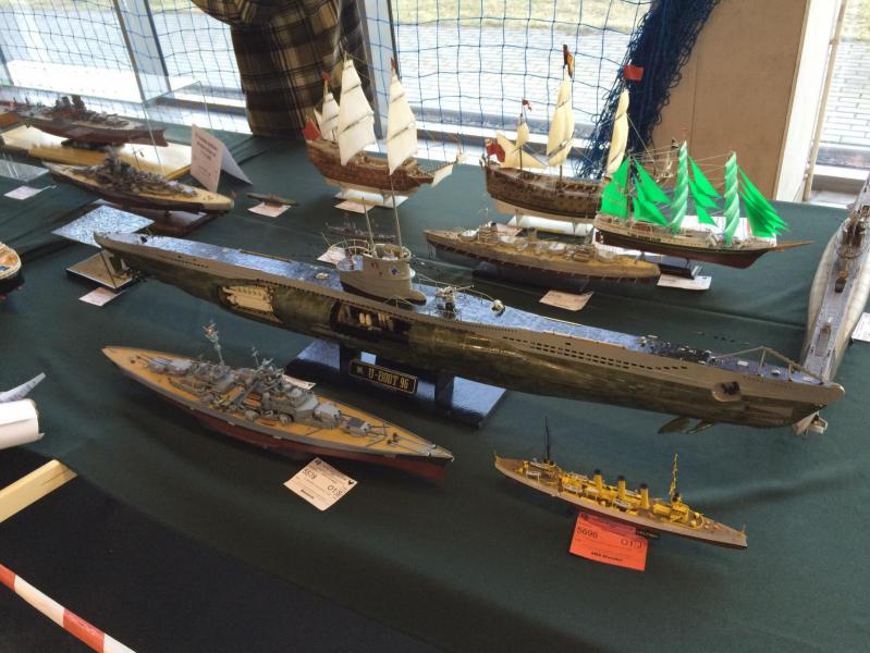

Marek - model będzie stał tylko na półce nie widząc nigdy w życiu wody czy i na wodzie go zobaczymy? Prezentowałby się extra! Ja byłem bardzo zadowolony - i część obserwujących temat również ;) z sesji zdjęciowych mego mniejszego U-99( 53cm) na i pod wodą. Twój większy prezentowałby się jeszcze lepiej.

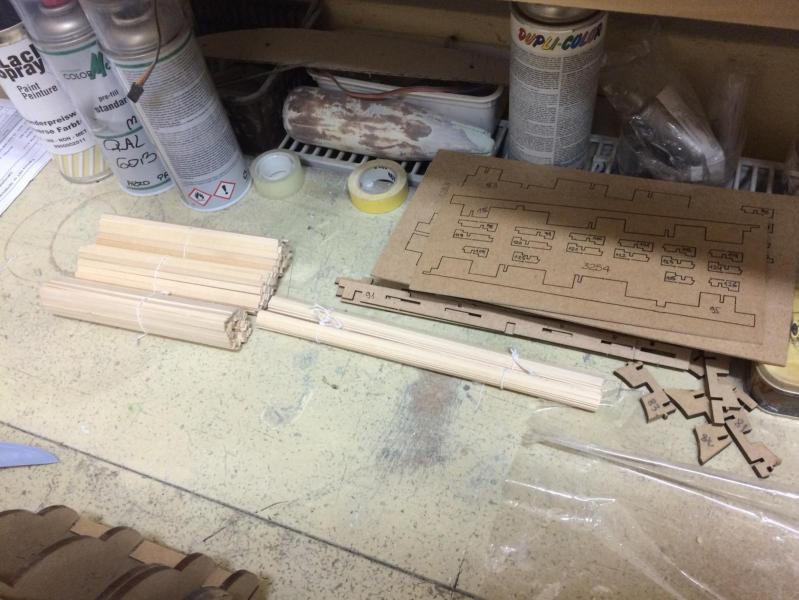

No więc zrobiłem konstrukcję tego pokładu zdejmowanego oraz zacząłem sztukować załączone listewki, aby przykryć nimi powierzchnie, które będą pod tym pokładem. Zrobiłem sobie fotki tego etapu prac " na wieczną rzeczy pamiątkę" i tak to sobie teraz jest:

Bo w wydawnictwie jeszcze nikt nie slyszal o laczeniu listewek na zakladke. :)
Bardziej niepokojace jest, co bedzie sie dzialo po wykonczeniu modelu w miejscach styku listewek z plastikiem. Idiotyczne zestwienie dwoch roznych materialow o zupelnie odmiennych wlasciwosciach. Drewno zawsze pracuje, plastik nie. Szczegolnie w tak duzym modelu, po zaszpachlowaniu i pomalowaniu, typuje na powstanie rys, jak nie predzej, to pozniej.
Nie wiem jak w U-botach, ale w żeglarstwie pokład z klepek tekowych był układany na kit, między klepkami też i drewno mogło sobie pracować.
Drewno z metalem na U-bocie też pewnie się "gryzło".
