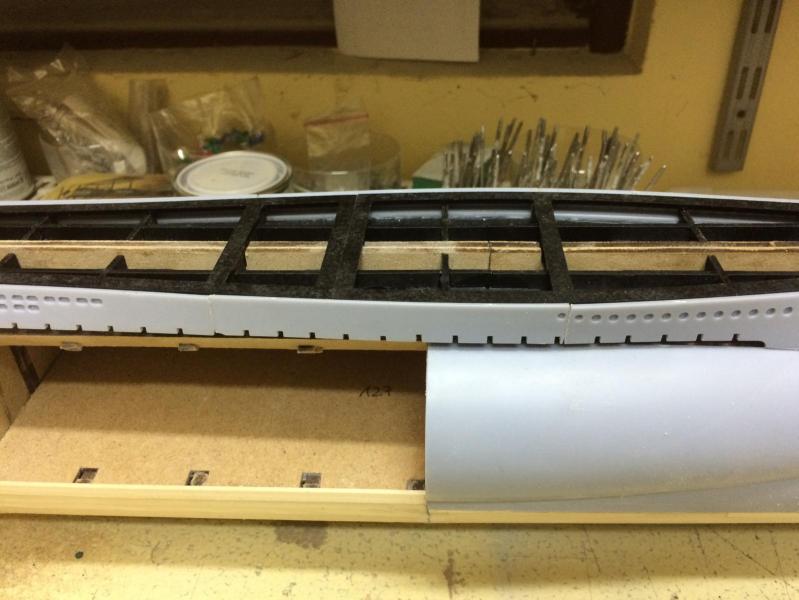

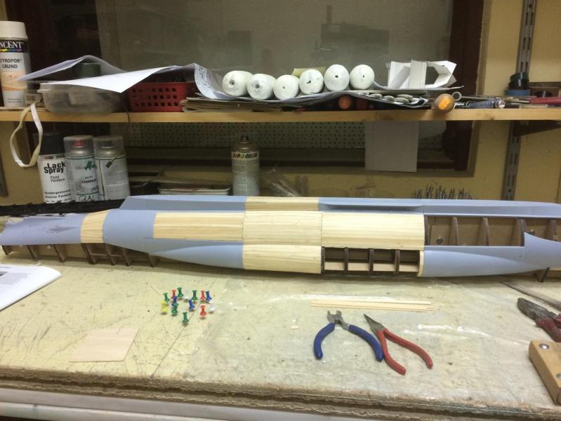

Przyklejałem dzisiaj zakładkowo podłużone listeweczki "podpokładzia" /ale ze mnie słowotwórca, sam nie wiedziałem, ale może takie słowo istnieje?/. Chodziło o wypełnienie przestrzeni pod zdejmowanym /po co zdejmowanym? Jeszcze nie wiem.../ pokładem z kioskiem i działem. Wniosek z tej dzisiejszej roboty głupiego taki, że jednak dosyć tych zakładek i reszta klepek "na styk" , bo i tak będzie to wszystko szpachlowanie i szlifowane, a wodę będzie doświadczało jedynie w postaci pary wodnej zawartej zawsze w pokojowej atmosferze. W założeniu ma sobie stać i oko właściciela cieszyć do woli. ;-) co zaś się tyczy prawdziwych u-bootów, to nie sądzę aby były klepkami okładane, ale kto wie? Może to były wojenne oszczędności ?

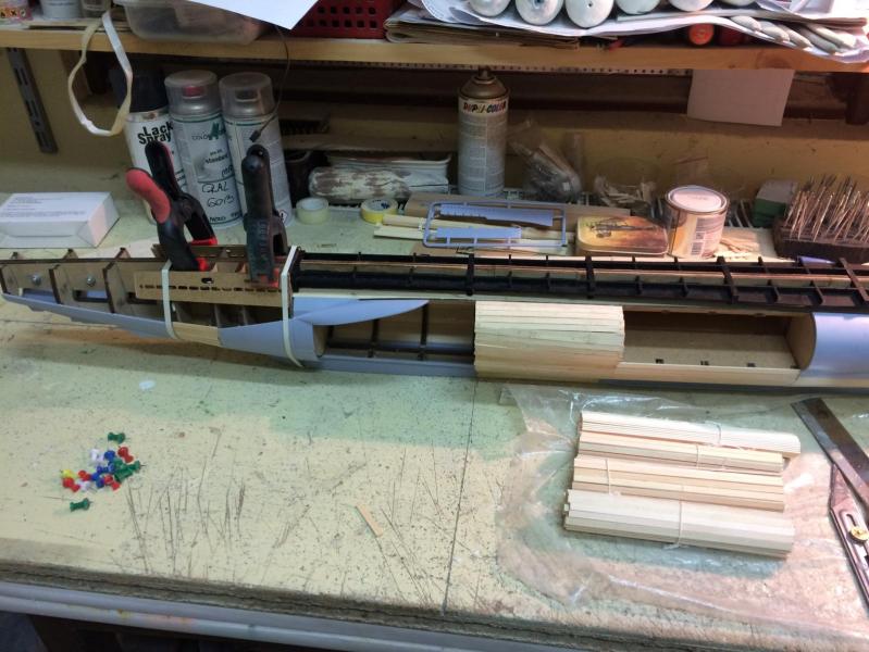

Dzięki Jarku za kolejną porcję wiadomości w temacie zupełnie mi obcym. Tak po cichu przypuszczałem, że jednak sam kadłub okrętu musiał być w całości robiony z odpowiednio wytrzymałej stali, z uwagi na ciśnienie panujące w głębinach morskich, a nie obkładany jakimiś drewnianymi klepkami, jak jakaś łódka żaglowa czy inny jacht. Tutaj chodziło o zaoszczędzenie na plastiku, jak również na kosztach forem, które musiały by być bardzo starannie i dokładnie wykonane. Klepki się poszpachluje, wygładzi, zagruntuje i pomaluje i będzie wyglądał jak ze stali! Ale oklejanie tymi klepkami jest bardzo nudne i w sumie zaczyna mi przechodzić zapał do budowy tego modelu. Tyle zrobiłem do dzisiaj:

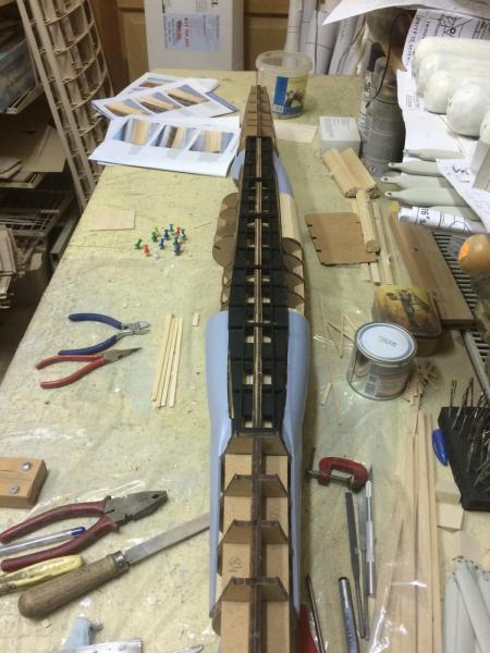

a tak wyszły te przedłużane listewki na "podpokładzie":

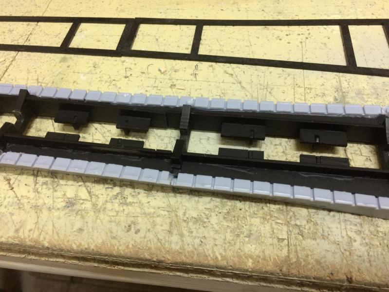

Jest jeszcze kilka szparek do zatkania, ale to kiedyś... Widać też ten zdjęty pokład, który "kazano" pomalować na czarny mat. To i pomalowałem. A tak jest po założeniu na kadłub:

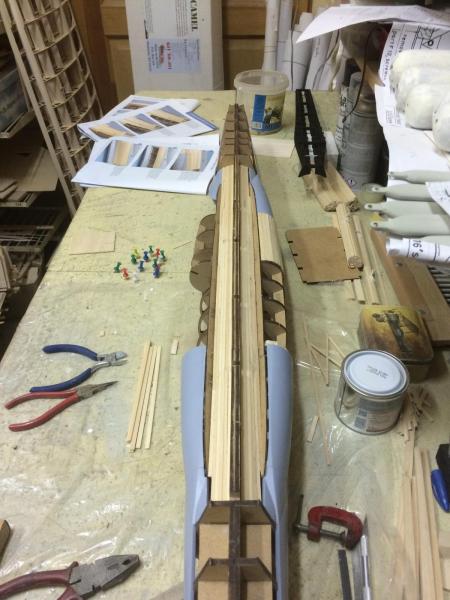

Dzisiaj prima aprilis i wcale bym się nie zdziwił, gdyby ktoś próbował mnie zrobić "w konia". Rozumiem to i rano po wstaniu z łoża oznajmiłem najukochańszej, że znowu dużo śniegu napadało. Odpowiedziała Sztuhrem: "no coś ty?..." I fajnie było. No, ale zupełnie nie trawię, kiedy ktoś bardzo na siłę robi mnie " w konia". Poszedłem za radą Kolegi Jarka, zaciąłem się i postanowiłem to "modelisko" skończyć do 22 kwietna, bo wtedy ma się u mnie pojawić właściciel tegoż. Chciałbym go z lekka zaskoczyć, a dzisiaj ja zostałem zaskoczony. Otóż idąc do kolejnych numerów tego wydawnictwa / nr 43 i 44/ otrzymałem ponownie po wiązce 65 szt. deseczek do PONOWNEGO DESKOWANIA !!!  Normalnie zwątpiłem i ręce mi do samej gleby opadły. :rolleyes: Po jakiego grzyba jeszcze raz to deskować, skoro kiedy wreszcie to już stanie na podstawce /widziałem takie elementy w końcowych numerach/  to będzie sobie stało i raczej pod własnym ciężarem się nie zapadnie czy inaczej nie odkształci. Sprzedającemu najwyraźniej chodziło o maxymalne namnożenie drogocennych numerów, a głupiemu przysporzyło by dodatkowej roboty, moim zdaniem - całkowicie zbędnej. A może chodziło jednak o udowodnienie tego, że oryginał był jednak w większości zrobiony nie ze stali, a z desek? Tej wersji mimo mego stetryczenia i wrodzonych ograniczeń umysłowych jednak nie kupuję. Robię więc po swojemu. Na deski w miejsce ich łączeń bandaż na kleju, a później szpachla dwuskładnikowa, sprawdzona już i przetestowana na bombkach do "Po-ciaka" i szlifowanie szlifierką kątową. Tak to dzisiaj stoi:

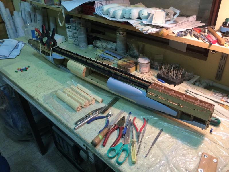

Tu widać te dodatkowe wiązki deseczek oraz odkryte fragmenty gdzie obrazowana będzie maszynownia i centrum dowodzenia.

gdzie okręcik będzie calutki, wprost proszący się o popływanie, no słowem cud, miód, malina!  :P

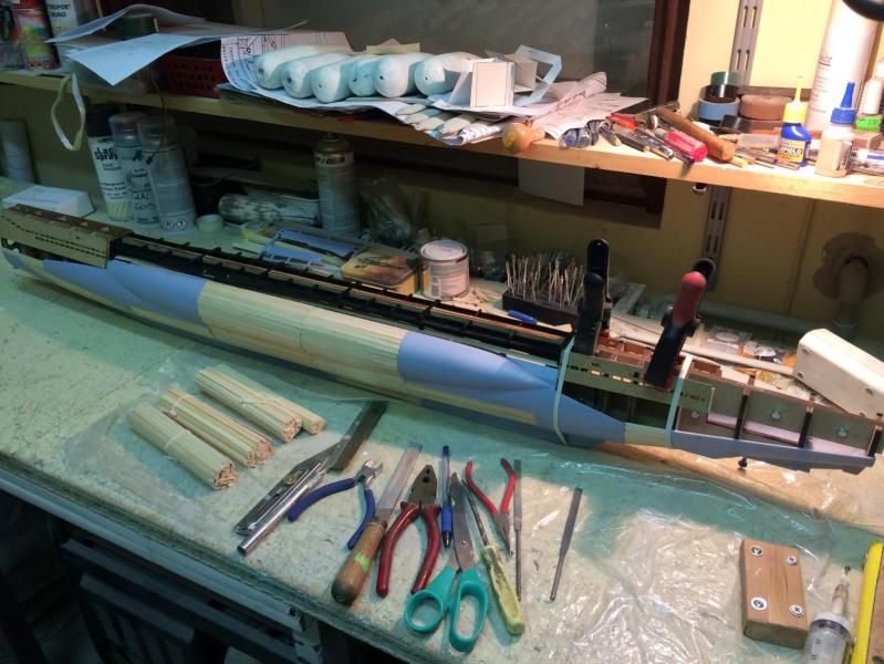

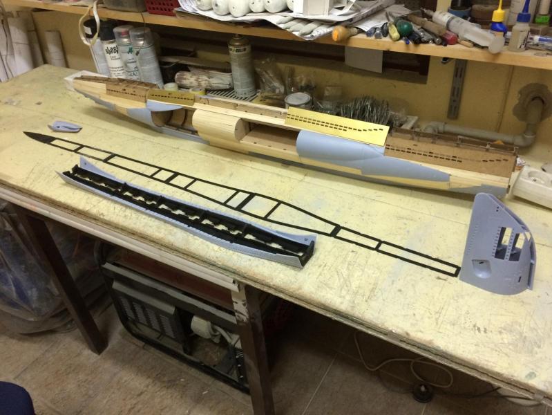

Tak, jak wczoraj wspomniałem, kilka refleksji po zakończonym etapie deskowania powierzchni kadłuba, w miejscach, gdzie nie przewidziano plastiku. Doszedłem także do miejsca, gdzie na bokach dziobu i na tyle okrętu, czyli bliżej rufy, konstruktor modelu użył prostokątów z tej tektury /płyta MDF/ z wypalonymi otworami dla odprowadzania wody.  Tak to widać:
czyli boki jak należy, wystarczyło by lekko przeszlifować, aby farba się dobrze trzymała i spoko. Ale nie. W kolejnych trzech numerach był załączane w sumie cztery mosiężne blaszki z wytrawionymi otworami, dokładne kopie tych przyklejonych już płytek z MDF. Dlaczego tak? Nie mam pojęcia i jedyne  co mi przychodzi,  to kolejny sposób wydłużania "cyklu produkcyjnego". Nie wiem czy będę przyklejał te blaszki mosiężne.
Druga rzecz odpychająca mnie od tej roboty to konieczność wklejenia i dopasowania 86 sztuk drewnianych elemencików z pociętych listewek, które trzeba wkleić w plastik okalający ten zdejmowany pokład. Tak to jest w instrukcji:
a tak wyglądają miejsca na wklejenie i później już na kadłubie:
Ostatnia z fotek zamieszczona przez "Dziobaka" pokazuje tę strukturę, którą mają zapewnić te czekające mnie kawałki listewek. I co najweselsze, to wszystko wskazuje na to, że w efekcie ten zdejmowany pokład takim być przestanie i trzeba go będzie przykleić "na fest". Teraz będę się brał za szpachlowanie i wygładzanie tych klepkowych powierzchni.
