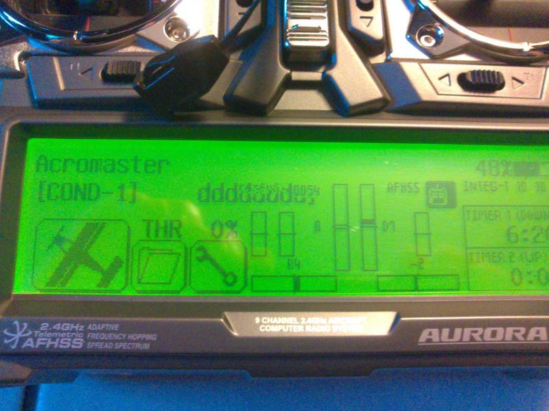

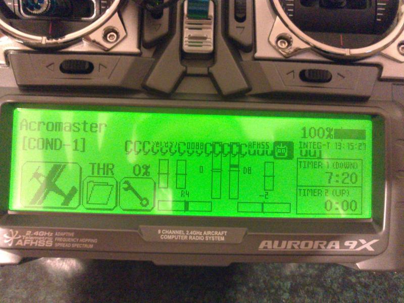

M.Ch. Opublikowano 26 Marca 2018 Opublikowano 26 Marca 2018 Witam, Jestem zadowolonym użytkownikiem Aurory 9X (2 sezony). 2x takie szlaczki po włączeniu się pojawiły - po updacie. A tak zero problemów. Chodzi idealnie. Pełna kontrola, korzystne cenowo odbiorniki i telemetria. Nie mam porównania do Jeti czy Futaby bo to za drogie sprzęty dla mnie, ale subiektywnie jakość wykonania super! Hitec niebawem rozwinie linię odbiorników S-Bus. Post 37: https://www.rcgroups.com/forums/showthread.php?2800434-optima-D/page3 Tu masz dobre promo: https://www.autopartner.se/elektronik/mottagare-5/hitec/maxima-6-mottagare-24ghz https://www.autopartner.se/elektronik/mottagare-5/hitec/maxima-9-mottagare-24ghz
Marcin83 Opublikowano 26 Marca 2018 Autor Opublikowano 26 Marca 2018 Witam, Michale a po ponownym wgraniu upadate nadal są te literki?

M.Ch. Opublikowano 26 Marca 2018 Opublikowano 26 Marca 2018 Witam, Michale a po ponownym wgraniu upadate nadal są te literki? To były jednostkowe przypadki. 2x i się nie powtórzyło. Po ostatnim updacie zero jakichkolwiek nawet tych pierdół graficznych - wszystko super! Kolega ma Aurorę 9x. Jest bardzo zadowolony. Wysoka jakość wykonania. Bajecznie proste programowanie. Niech ten ktoś sprecyzuje co w Aurorze jest przestarzałe. To dobra aparatura. Znam kilka osób używających z powodzeniem tego nadajnika od kilku lat. Dobre pytanie, sam jestem ciekaw, co niby w tym radiu ma być przestarzałe... Modę i trendy zawsze miałem gdzieś... to moje życie i liczy się to co mi pasuje a nieco jest modne! Nie wykorzystuję nawet 20% możliwości programowych radia...

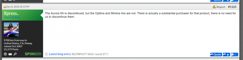

Marcin83 Opublikowano 26 Marca 2018 Autor Opublikowano 26 Marca 2018 Update są darmowe do ściągnięcia z tego co widzę. Jestem coraz bardziej przekonany z tym radiem. Bardzo bym prosił o szczerość jeśli ktoś z Was miał jakiekolwiek problemy z tymże radiem to bardzo proszę jeszcze o napisanie. W sumie już chyba nic nie przeważy żeby jej nie kupić ale warto wiedzieć więcej. Mam nadzieje ze trafie na dobry nadajnik. I jeszcze jedno pytanko, dlaczego sklepy wycofują Aurory?

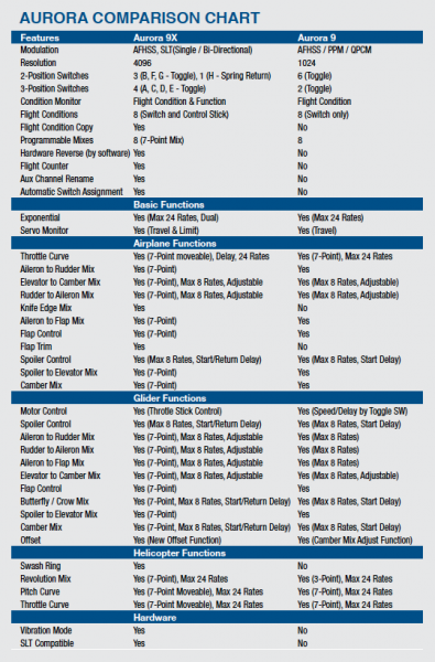

Bartek Piękoś Opublikowano 26 Marca 2018 Opublikowano 26 Marca 2018 1. Wybór A9X i odbiorników Maxima to skazywanie się na serwa cyfrowe. Maximy nie obsługują analogowych! Features (Maxima 6 i 9) Full-Range Operation Dual Standard Antennas (Non-Boda) Hold and Fail-Safe Function Compatible with Aurora 9X and Digital Servos Only Wide Operating Voltage: 3.7~9.0 volts Dimensions: 1.46 x 0.96 x 0.57 in Weight: 0.29 oz źródło: http://hitecrcd.com/products/aircraft-radios-receivers-and-accessories/2.4ghz-aircraft-receivers-modules/maxima-6-6-channel-micro-receivers/product 2. Faktu większej szybkości linku podobno nie da się odnotować, chyba że latamy, np: wyczynowo 3D na wysokiej klasy serwach (opinia przeczytana/zasłyszana - warto zweryfikować). Co więcej, z opisu na stronie producenta wynika, że ta szybkość dostępna jest tylko z odbiornikami Maxima, a one... patrz pkt. 1 3. Oprócz powyższego A9X ma trochę więcej opcji programowania (ja tylko napiszę, że z możliwości programowych A9 korzystam może w 50-60%) Tu masz ogólne porównanie 9 i 9X ze strony Hiteca 1
