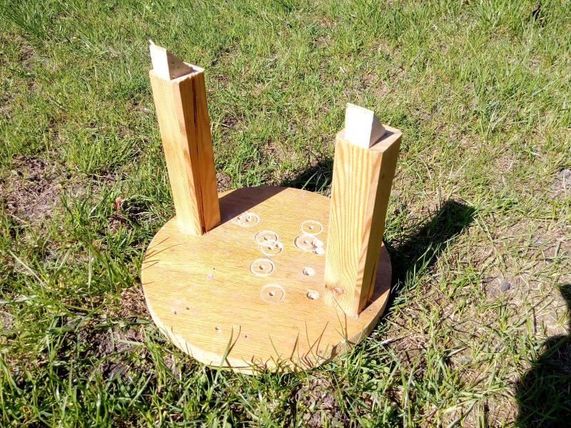

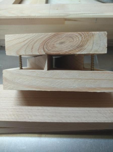

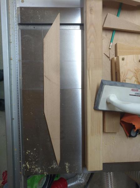

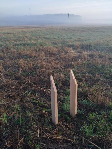

adamm Opublikowano 18 Kwietnia 2018 Opublikowano 18 Kwietnia 2018 Po ostatnich gorących rozmowach na temat oznaczenia średnicy aż strach trochę zakładać nowy temat :) Na forach pełno różnego rodzaju urządzeń do wyważania modeli, mniej lub bardziej skomplikowanych, regulowanych, z podziałkami itd. Sam nawet wpadłem w szał projektowania swojej, poprawionej wersji kilku innych znalezionych w sieci..... tylko po co? Taka wyważarka zajmuje jakieś miejsce w bagażniku i jest dodatkowym niepotrzebnym bagażem. Zmiana taktyki i na szybko, z odpadków powstało coś takiego jak na zdjęciach poniżej. Wyważarka na stałe jest w miejscu gdzie latam. Taka wyważarka nie stanowi nawet żadnej wartości opałowej więc na nic się komuś zda. Ktoś ukradnie? Zrobi się drugą. Nie muszę myśleć czy zabrałem to z domu, co z tym zrobić bo się wala w bagażniku na zakrętach itd. Końcówka wbita w ziemię jest zrobiona ostro, natomiast górna część jest lekko ścięta na płasko Specjalnie nie robiłem ostrego szpica aby się nie wbijało w piankę. Ten 1 mm czy 2 płaskiego moim zdaniem ma pomijalny wpływ na ustawienie SC. Możnaby pokusić się o zaokrąglenie tych końcówek. Ponieważ wyważarka nie ma żadnych podziałek, trzeba mieć zaznaczone gdzie w modelu jest SC i w tym miejscu podeprzeć. Wiem że jest to prymitywnie proste rozwiązanie, ale działa, nie muszę tego ze sobą wozić i nie szkoda będzie jak ktoś ukradnie. Aby przy wbijaniu nie uszkodzić młotkiem górnej powierzchni podparcia skrzydła zrobiłem dodatkowo "przyrząd montażowy" w postaci nakładki gdzie po nałożeniu jej na deskę, idealnie dopasowana była do powierzchni skośnej. Bijąc młotkiem w przyrząd nie dotykałem nawet deski wyważarki. "Przyrząd montażowy" a tak wygląda po wbiciu. Jest poziomo tylko przez perspektywę wydaje się że nie są na jednakowej wysokości.
Marcin K. Opublikowano 18 Kwietnia 2018 Opublikowano 18 Kwietnia 2018 Ja rozumiem regulacje silnika przed dniem lotów ale i regulacje sc?
ibnexus Opublikowano 18 Kwietnia 2018 Opublikowano 18 Kwietnia 2018 Ja tam tylko pierwsze wyważenie po budowie modelu robię jako tako na patykach, potem w warunkach bojowych z gruba na paluchach... i to tylko wtedy gdy jest to konieczne, np. zamieniam pakiet na dużo inny niż zwykle, albo jak zdejmuję osprzęt do fpv. Nigdy bym nie wpadł na taki pomysł, aby wozić ze sobą coś do wyważania modelu...
adamm Opublikowano 18 Kwietnia 2018 Autor Opublikowano 18 Kwietnia 2018 Ja rozumiem regulacje silnika przed dniem lotów ale i regulacje sc? Tak jak Irek napisał, zmieniasz pakiet na większy czy montujesz kamerkę i już SC się zmienia i trzeba wprowadzić korektę. Można na paluchach lub patykach. O ile te pierwsze zawsze ma się ze sobą to za patykami już trzeba chodzić i szukać. A skoro za każdym razem jestem w tym samym miejscu to dlaczego by nie zamontować tego na stałe na polu.

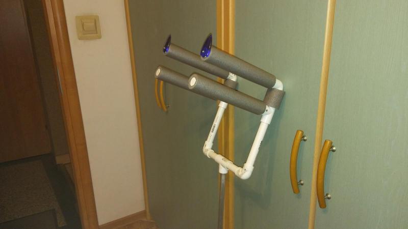

Uszek Opublikowano 20 Kwietnia 2018 Opublikowano 20 Kwietnia 2018 A ja mam taki stojak na model z zamontowaną wyważarką czyli dwa plastikowe breloczki na żetony. Sprawdza się w domu i na lotnisku.
