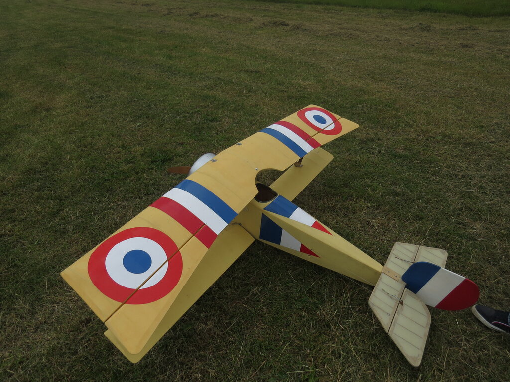

Chyba nadszedł czas na małe co nieco ? Na początku sierpnia po ...11 latach odbył się pierwszy oblot. Niestety były problemy z silnikiem - gaźnikiem raczej - i odbyły się tylko dwa krótkie loty przerwane gaśnięciem silnika. Drugie lądowanie było mniej udane w wyniku czego złamały się wsporniki przednie mocowania skrzydła. Były wykonane jako jedna lita całość - oczywiście każdy z osobna - ze sklejki sosnowej 7,5mm. Konstrukcyjnie mogłem tylko od wewnątrz naklejać paski sklejki lotniczej. Nakleiłem chyba z 5 warstw grubości 0,9 0,6 i 1mm. W sumie dało to 4,5mm ale jakoś nie czuję takiej powiedzmy "100%" sztywności. Więc zastanawiam się czy dodać poprzeczkę łącząc na stałe oba wsporniki czy np. wkleić z aluminium kształtkę U scalające je. Jeśli tak to ramionami do góry U czy odwrotnie gdzie znowu powstała by poprzeczka.
A tak to wyglądało miesiąc temu, jest szansa, że jeszcze we wrześniu znowu poleci.

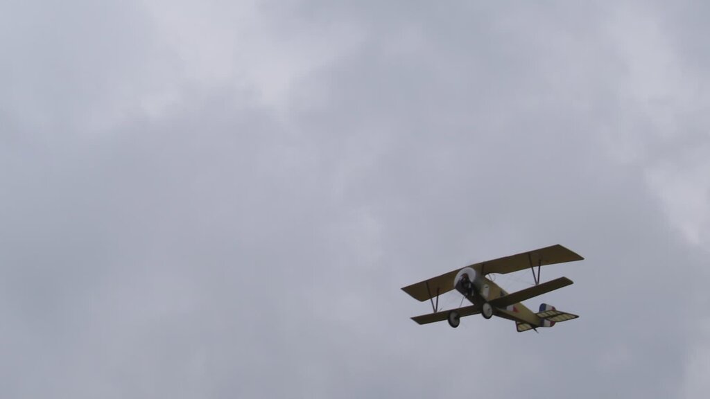

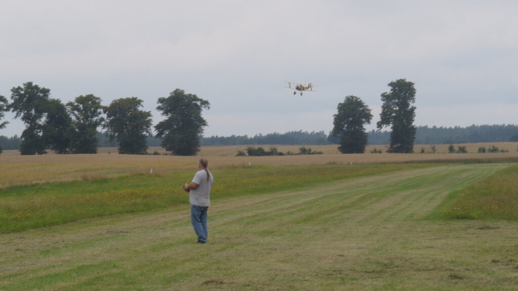

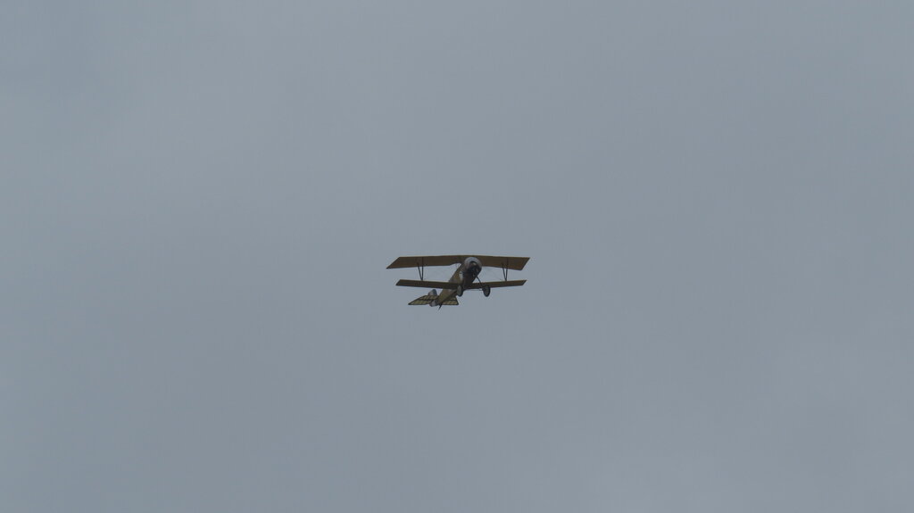

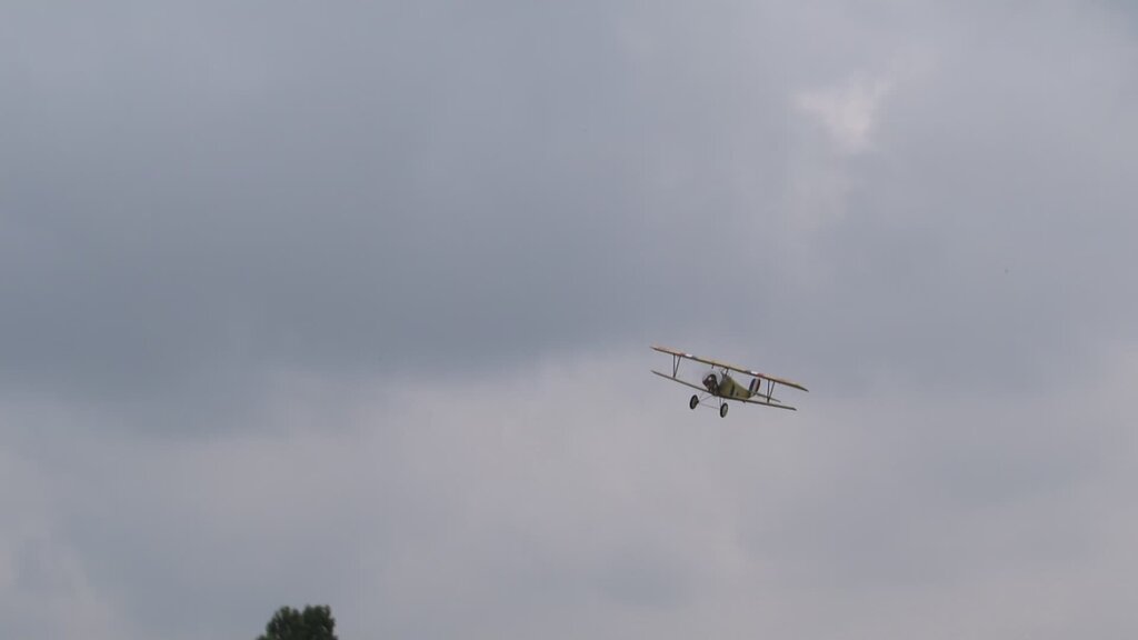

Dziś odbył się kolejny lot. Właściwie to pierwszy pełnowymiarowy w czasie, którego można było gruntownie przetestować go w powietrzu. Niestety by mieć pewność, że mam obiekt w kadrze filmowałem tabletem co odbiło się na jakości klipu.
Nie, ja nie pilotowałem. Wiele razy podchodził do ładowania w trawersie więc trochę wystraszylem się. Model "trzyma" się powietrza i wydawało mi się, że trochę trudno wylądować.
