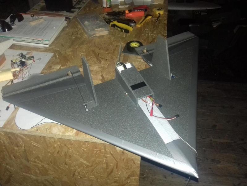

Atomizer Opublikowano 5 Czerwca 2018 Opublikowano 5 Czerwca 2018 Skrzydło o kształcie trójkąta... Rozpiętość 800mm waga bez pakietu 197g + pakiet ok 30g i odbiornik 11g co daje łącznie ok 240g. Na ten silnik to trochę dużo! ale będę raczej tu bazować na doświadczeniu i idealnym wyważeniu pierwszego mojego skrzydełka. Jedynie co do moich wątpliwości jak na ta chwile to samo sterowanie... nie wiem czy to będę w stanie ogarnąć kierunek z lewej i gaz Dla nowych interesantów silnik emax 3f EMAX CF2805

madrian Opublikowano 8 Czerwca 2018 Opublikowano 8 Czerwca 2018 A czemu pakiet taki mizerny? Do tego silnika powinno być coś w okolicach 1300 mAh. Ile czasu model polata na takim zestawie? Minutę, dwie? Ten silnik łyka 12 A na spokojnie, ze śmigłem 6x4. Większe śmigła i skok - jeszcze większy pobór prądu.

madrian Opublikowano 8 Czerwca 2018 Opublikowano 8 Czerwca 2018 Bo mało waży. Delta do lotu to 240g. Im miej tym lepiej, Otóż nie zawsze i niekoniecznie. Delta ma stosunkowo małą powierzchnię nośną i niezbyt dobry profil aerodynamiczny. Kiepsko się sprawdza jako szybowiec. Dużo lepiej jako szybki model. A tu ciężar może być zaletą. Model ma większą bezwładność, mniej się poddaje wiatrowi. Daj większy pakiet na dzień dobry. Będziesz zadowolony. To, co mi się nie podoba w twoim modelu, to nieco za małe stateczniki pionowe. Powinny być większe, bardziej rozciągnięte wzdłuż modelu. Bardziej przypominać stateczniki rakiety. Tak jak teraz, tylko przód statecznika powinien sięgać nawet do połowy modelu. Delta tego typu nie ma kadłuba. Tym samym stawia bardzo mały opór boczny. Może to powodować uślizgi, gwałtowne zmiany kierunku, utratę prędkości i przeciągnięcia. Dla takiego modelu, statecznik pionowy jest bardzo ważny, dla prawidłowego latania. W przeciwieństwie do latających skrzydeł w klasycznym wykonaniu, nie ma tu dobrego wyważenia dynamicznego, dzięki profilowanym skrzydłom. Po drugie, statecznik pełni dość ważną funkcję wizualną. Po obróceniu się bokiem do pilota, bardzo pomaga w ocenie położenia modelu. Wadą Delty jest to, że widziana od przodu lub tyłu, szybko znika z oczu, wraz z odległością (bardzo cienki profil). Wtedy drobny skręt, pokazanie stateczników pionowych - pozwala lepiej dostrzec model i ocenić jego położenie. Na przyszłość, pomyśl o pomalowaniu Delty na dwa różne (kontrastowe) kolory od spodu i góry. Bardzo pomocne jest ozdobienie jednej strony pasami, a drugiej gładkiej, jednokolorowej. Przy takim modelu, przy szybkich manewrach, można szybko stracić orientację, którą stroną model obecnie leci do góry. W konsekwencji może to skutkować odwrotnymi reakcjami na stery. I tak - pakiet 3S i silnik na takie napięcie i będzie nieporównywalnie żwawszy i lepiej latający model. Tego typu model powinien być szybki. Wtedy daje ogromną frajdę i nieźle lata.
robertus Opublikowano 8 Czerwca 2018 Opublikowano 8 Czerwca 2018 Wg mnie stateczniki pionowe powinny sięgać aż do lotek, lepiej nawet nieco za obrys skrzydła. Mogą być wtedy niższe, za to dłuższe.
