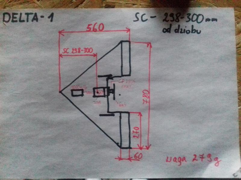

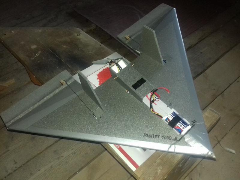

Atomizer Opublikowano 20 Czerwca 2018 Autor Opublikowano 20 Czerwca 2018 Tak praktyka się trochę przydała... Trzeci lot mojej delty całkiem na luzie, start spokojny a to wychodzi z praktyki startu i lądowania 14 czerwca jak dobrze pamiętam. W trzecim locie pozwoliłem sobie na małe akrobacje... beczka, pętla lot odwrócona deltą czyli do góry nogami... i tu przez chwilę pojawił się mi mały problem z odwróceniem jej z powrotem do normalnej pozycji :lol: ale nie będę zastanawiał się dlaczego ponieważ leciałem nisko, wolno i myślałem, że już będzie gleba dopiero jak dodałem gaz do dechy udało się i latałem dalej... a samo lądowanie to pikuś... Początkowo założyłem SC 380mm mierząc od dziobu jak się okazało lata najlepiej jak jest ok 300mm. A tu na fotce widać gdzie aktualnie znajduje się pakiecik...
robertus Opublikowano 20 Czerwca 2018 Opublikowano 20 Czerwca 2018 Skąd miałeś to założenie o sc? Liczyłeś sam czy w jakimś programie? 80mm różnicy to gigantyczna różnica.
Atomizer Opublikowano 20 Czerwca 2018 Autor Opublikowano 20 Czerwca 2018 W dniu 20.06.2018 o 10:21, robertus napisał: Skąd miałeś to założenie o sc? Liczyłeś sam czy w jakimś programie? 80mm różnicy to gigantyczna różnica. Sam liczyłem ale nie wziąłem chyba wszystkich parametrów pod uwagę Mam słaby dostęp do kompa przez przeciągający się remont, więc na jakieś programy nie mogę liczyć na ta chwilę.

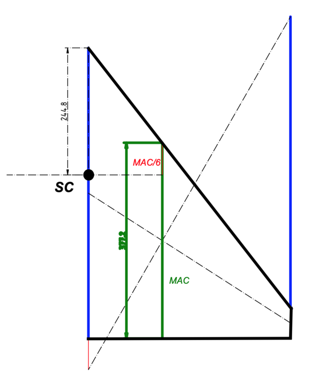

jarek_aviatik Opublikowano 18 Maja 2022 Opublikowano 18 Maja 2022 W dniu 20.06.2018 o 10:47, Atomizer napisał: Sam liczyłem ale nie wziąłem chyba wszystkich parametrów pod uwagę Mam słaby dostęp do kompa przez przeciągający się remont, więc na jakieś programy nie mogę liczyć na ta chwilę. Rozwiń SC w delcie można wyznaczyć wg wzoru z książki Gordona Whitehead'a SC = SCA/6 - ale to położenie na SCA - średniej cięciwie aerodynamicznej. A od "nosa" robi się to tak jak na rysunku SCA to MAC. Wymiary wg podanych powyżej. Wg wyliczeń takie położenie SC, daje to ok. 16% zapasu stateczności podłużnej. Ale to nie jest równoznaczne z tym, że model będzie szybował bez korekt jeśli nie ma zastosowanego specjalnego profilu. Aby model delty szybował trzeba: zastosować specjalny profil, albo wychylić elevony w górę, jak to większość czyni. Ja mam inną teorię do położenia SC w delcie gdzie nie ma zwichrzenia skrzydła ani specjalnego profilu. Ale to będziemy testować z kolegą w niedługim czasie. Kolejne sprawdzenie czy teoria łączy się z praktyką.

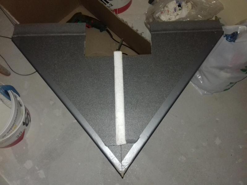

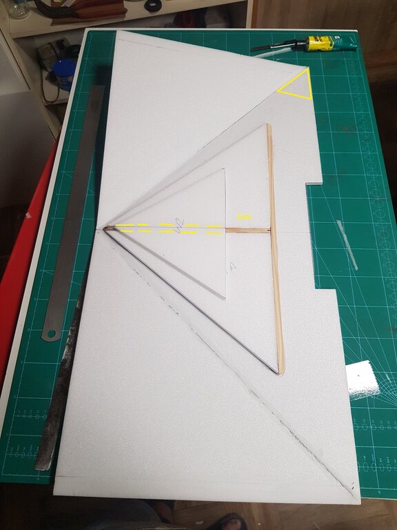

RobRoy Opublikowano 18 Maja 2022 Opublikowano 18 Maja 2022 Przesyłam to co zdobyłem w necie - oryginalny rysunek Delty 120 min( adresu nie pamiętam ), oraz moje wzmocnienie, które bardzo się sprawdziło. (Gdy wzmocnić końcówki delty trójkątami ze sklejki będzie odporna na cyrkle .... ?). Pod spodem wkleiłem płozę - statecznik który chroni mi śmigła. Wysokość zależy od średnicy śmigła. Poza tym łatwo się ją puszcza - jest za co chwycić. Poza tym od góry dobudowałem małą kabinkę na pakiet, elektronikę. Uczyłem się na niej latać i wiedziałem że będę szorował nią po ziemi, dlatego chciałem zabezpieczyć wszystko. Kable od serwa przepuściłem pomiędzy górnym i dolnym trójkątem ...Zaważywszy na moje umiejętności latania krawędź natarcia , stateczniki , lotki, płozę okleiłem mocną taśmą. Do napędu wystarczy silnik 2204 dronowski. ,Krawędzie natarcia nie udało mi się zagiąć , więc skleiłem po przecięciu.Natarcie upodobniłem do noska profilu CRD. Materiał XPS 6 mm, Diall z Castoramy. Waga jak na takie maleństwo wyszła mi - duża , ok 350 g, Delta 120 .docPobieranie informacji ... 2
RobRoy Opublikowano 21 Maja 2022 Opublikowano 21 Maja 2022 Jeszce coś takiego się znalazło z oryginału: 1

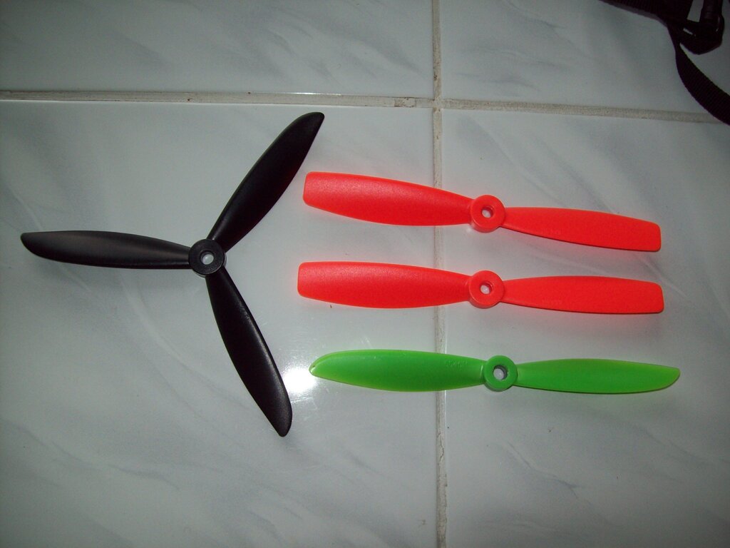

mayster8405 Opublikowano 21 Maja 2022 Opublikowano 21 Maja 2022 Silnik 2204/2300kv, pakiet 1000mAh 3S z powodzeniem wystarcza. Smigiełko jakie można zastosować to bd 6x4.5" dla drona / niestety są w kpl prawe i lewe/ , to na górze. Ostatnio kupile GWS 5x 4.6E , szkoda że kupiłem tylko jedno na próbę bo także jest bd do tego silnika.Taki zestaw mam w Fun Bacie i model śmiga że aż miło , wielkość wagowo i wymiarami podobna. ESC 20A trochę za mocny, ale taki miałem .Zamierzam podobnie taki sam zestaw włożyć do nowo budowanego skrzydła Crack Wing rozpiętości 760m/m.
