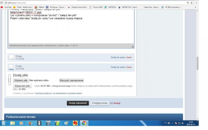

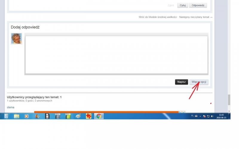

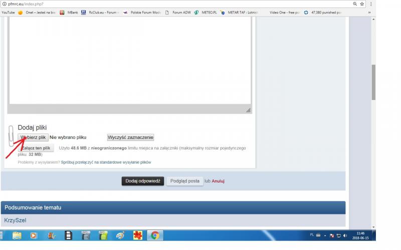

stema Opublikowano 15 Czerwca 2018 Opublikowano 15 Czerwca 2018 ,,, Mam małą prośbę, nie jestem zbyt biegły w komputerach, może mi ktoś podpowie jak się wstawia zdjęcia do postów. Dzięki za zainteresowanie tematem. CDN... Zejdź na dół strony i wciśnij "więcej opcji", potem "wybierz plik" i po wybraniu pliku w komputerze "otwórz" i "załącz ten plik" Potem wstawiasz "dodaj do wpisu" we wskazane myszą miejsce.
