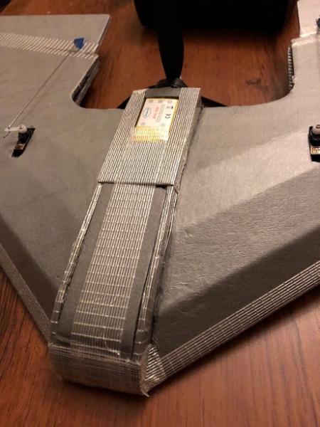

Na piankę z gładkiej strony nakleiłem folie soft touch przy pomocy żelazka. Nie robiłem zdjęć z postępu prac załączam fotki ze stanu na dziś.
Obie połówki skrzydła już połączone, na krawędź natarcia i zawiasy taśma z włóknem szklanym.
do wnętrza kabiny wkleiłem sklejkę 1 mm aby całość wzmocnić.
Kabinka będzie wykańczana i wkleję kilka dodatkowych wzmocnień gdy przyjdzie silnik i reszta wyposażenia w zależności jak będzie się całość wyważać.

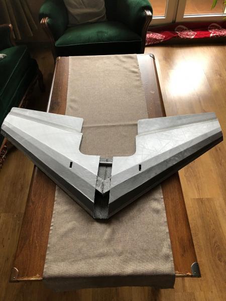

Dotarły elementy wyposażenia (silnik, ESC i serwa) więc zabrałem się za skończenie skrzydełka.

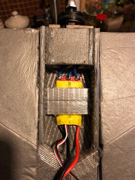

Chcąc zapewnić odpowiednie chłodzenie regulatora zaplanowałem umieszczenie go z góry w tyle kadłuba.
Kompletnie nie spodobał mi się wygląd bo ESC dość duży, więc postanowiłem wtopić go w kadłub.

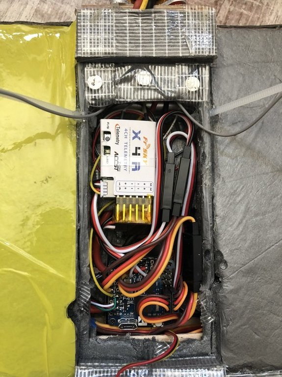

W kadłubie dość ciasno, kable zasilające i złącza też zabierają przestrzeń więc odbiornik poszedł do wnętrza skrzydła.
Bateria wypełnia 50% całości kadłuba ale jest jeszcze miejsca na przyszłe FPV.
Całość prezentuje się tak. Nie jest najpiękniejsze ale mam nadzieje że będzie pięknie latać.
post-19241-0-24382300-1529472940_thumb.jpg post-19241-0-45875300-1529472973.jpg
i na koniec waga, cały model z elektroniką i aku waży:
Nie jest źle, chłopaki z FT na stronie podają że bez baterii 170 g. Moja bateria waży 107 g, więc jestem w granicy.
Został tylko oblot, pierwszy raz mam do czynienie z latającym skrzydłem więc chętnie usłyszę od Was jakieś zalecenia.

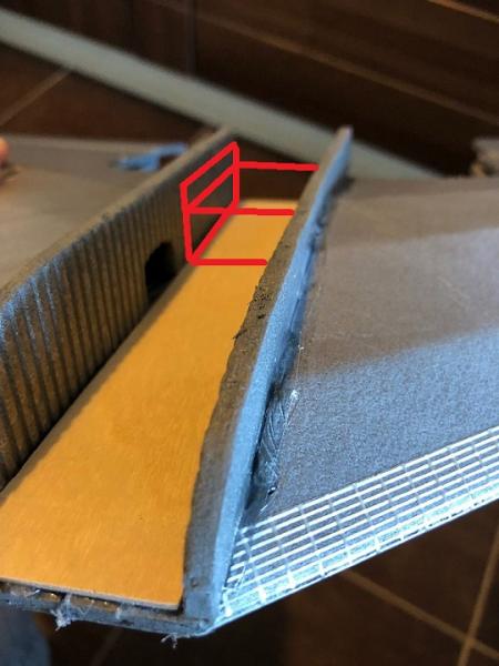

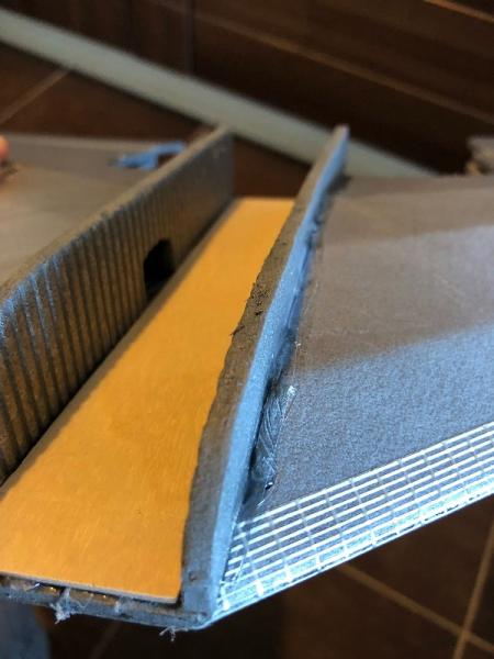

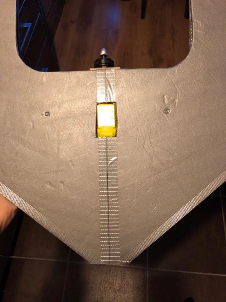

Brak mi tu dżwigaru łączącego połówki skrzydeł ...wiem że w projekcie Flitetest też go niema ale oni stosują troszkę odmienny materiał od podkładów .
Najprostrzym w tej chwili rozwiązam\niem było by wklejenie w wycięciu na smigło  listewki lub płaskownika węglowego poprowadzonego przed wręgą silnika , długości nie mniejszej jak rozstaw serw .
Też mnie to martwi, był plan że wkleję w kadłub dodatkowe wzmocnienie ale zabrakło miejsca. Obie połówki połączone ze sobą przy silniku takim podwójnym boxem (pod regulatorem jest też ścianka)
Mam sklejkę 1mm i 2,5mm czy ten materiał nada się na taki dźwigar?
Dobrze rozumiem jego rozmieszczenie?
O takim rozmieszczeniu pisałem ,tyle że  wkleiłbym je na samej krawędzi wcięcia na tym widocznym wypełnieniu  (dżwigar byłby widoczny od strony silnika) a dopiero na to wkleić wręgę napędu..
Jest to chyba w tej chwili najmniej inwazyjne rozwiązanie .
Czyli tu? na niebiesko za wręgą silnika.
Nie wiem czy nie łatwiej naciąć skrzydło od spodu i wcisnąć w nacięcie listwę na kleju.
A co? skrzydło ugina się? Nie ma sztywności? Profil wygląda na gruby a waga niewielka...lot bez szaleństw powinno wytrzymać :lol:
520g ciągu może z niego zrobić pocisk.
No to przy mocnym pociągnięciu drążka do siebie może się złożyć...
Moja delta jest większa ale ciąg mniejszy niż waga 279g, silnik już sporo dostał... 3 lata piłowany tak samo jak pakiet.
A mimo to jak sklejałem deltę to wkleiłem dobry kawałek listwy balsowej średnio twardej o gr. 10mm i wysokości ok 20mm przez większą szerokość skrzydła.
"na niebiesko za wręgą" - tak , o tym miejscu myślałem .
Listewka w nacięciu - też jakis środek zaradczy ale lepiej się sprawdzający przy np KFM gdzie kilka warstw trzyma piankę  w kupie .
Przy dżwigarze w  nacięciu poszycia w skrzydle z pustym wnętrzem może nie przynieść oczekiwanego efektu .
Raczej bym się nie decydował na te rozwiązanie .
Sławek dzięki za podpowiedź.
Plan był taki by wsunąć dźwigar za wręgę bez jej wcinania jednak stwierdzam że będę miał problem na tym etapie bez większych ingerencji z kilku względów:
- wszystko wklejone na stałe, skrzynka z wręgą silnika przed wklejeniem była oklejona taśmą z włóknem,
- w dolnej części wręgi jest jedna ze śrub silnika,
- będę miał problem z dojściem z klejem do wnętrza skrzydła.
Musiał bym raczej całość wyciąć i zbudować kadłub od nowa - nie jest to nie do zrobienia, może zrobię delikatny oblot i później się na to zdecyduje lub...
Znalazłem w pudełku z gratami rurkę węglową średnicy ~7,70 mm (nie jest idealna pochodzi z ogrodowego wiatraczka) i długości 27 cm waga 13g.
Mógł bym w okolicach SC (jak na zdjęciu) wyciąć na wymiar rurki prostokątny otwór  i tam ją wkleić, dodatkowo zrobić kilka wsporników(z podkładu) o wewnętrzną część skrzydła.

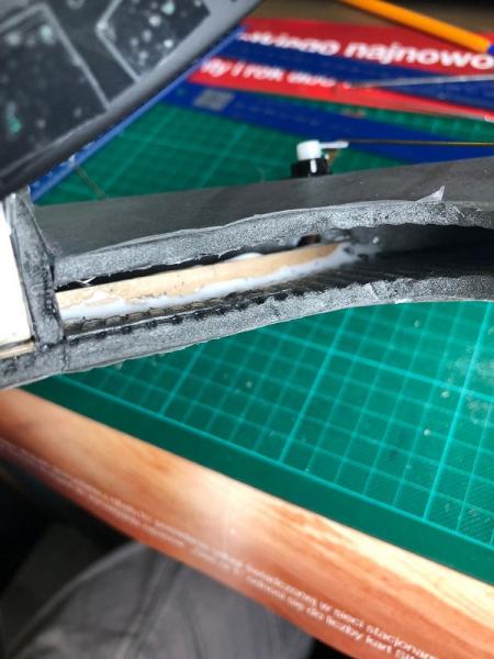

Brak dźwigara który zauważył kolega Sławek nie dawał mi spokoju ale zrobiłem go po najmniejszej linii oporu.
Wyciąłem sklejkę 2,5mm x 10mm x 27cm
W okolicach CG naciąłem otwór i wkleiłem dźwigar na wikol, długość wystarczająca by sięgnąć wewnętrznego wzmocnienia w okolicach serw.
Podkleiłem dodatkowo wikolem w miejscu do którego miałem dostęp.
Od spodu podkleiłem całość wzmocnioną taśmą.

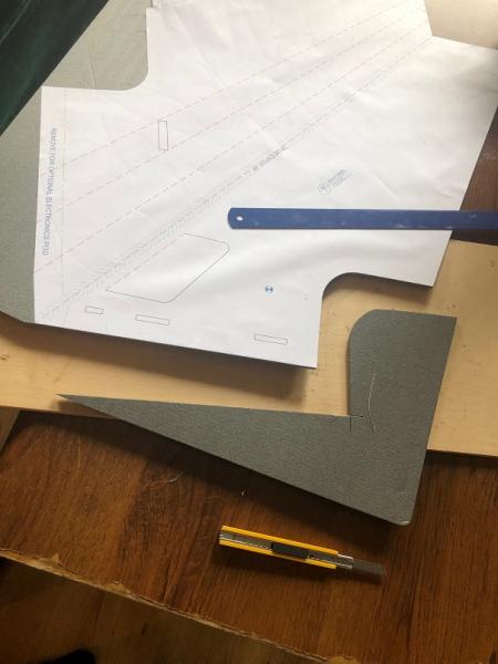

Wczoraj wydrukowałem i wyciąłem plany.
post-19241-0-01186100-1551428879_thumb.jpg post-19241-0-04026400-1551428885_thumb.jpg
Podzielę się dalszymi etapami budowy. Liczę na uwagi.
--- edit ---
W sobotę znalazłem trochę czasu i powycinałem plany
Tak się zapędziłem z robotą że nie zrobiłem żadnych zdjęć, dziś postęp prac wygląda następująco:
Obie połówki skrzydła już sklejone razem, jak w poprzednim skrzydle za poradą Sławka do wnętrza wkleiłem dźwigar łączący obie połówki skrzydła. Dźwigar w postaci 40 cm aluminiowej rurki. Wewnętrzne "piankowe" dźwigary wzmocnione taśmą z włóknem szklanym tym razem połączone ze sobą w kabinie. Pewnie będę musiał je delikatnie przyciąć by dobrze umiejscowić akumulator. Myślę że wytnę otwór w który akumulator zostanie wsunięty.

Wczoraj zamontowałem silnik i regulator na skrzydle.
Zgodnie z założeniami regulator przechodzi delikatnie przez spodnią krawędź a silnik znalazł swoje miejsce za podwójnym piankowym domkiem.
