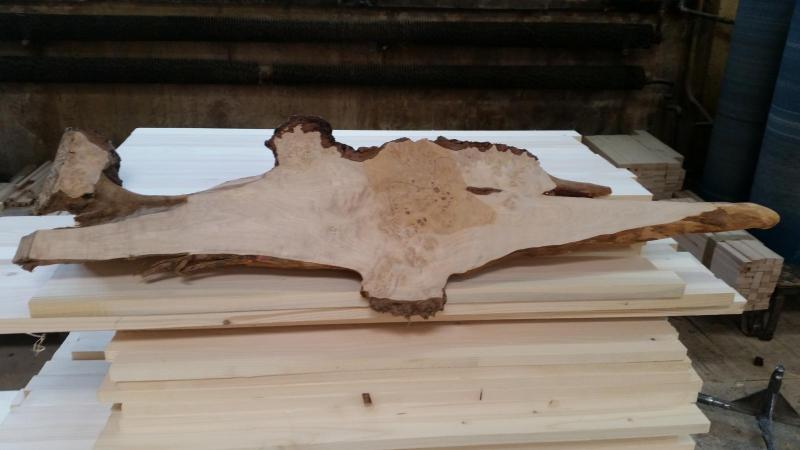

Shock Opublikowano 24 Czerwca 2018 Opublikowano 24 Czerwca 2018 Fajny i ciekawy temat bo szukałem info jak i czym zrobić coś takiego w drewnie -w sensie żywicy i możliwości jej zakupu. Jako że mam dostęp do takich ciekawych kawałków drewna to chętnie bym spróbował coś takiego wykonać
ssuchy Opublikowano 24 Czerwca 2018 Opublikowano 24 Czerwca 2018 Rafał, w PROGMAR mają BesCast-Clear EP14: ... ale 7,5 kg - 502,00 PLNów Przezroczysta żywica epoksydowa odlewnicza o dużej twardości EP14 BesCast-Clear.Przeznaczona do wykonywania elementów dekoracyjnych, reklamowych tam gdzie potrzebna jest wysoka przejrzystość powierzchni. WŁAŚCIWOŚCI : Wysoka przezroczystośćBardzo dobre odwzorowanie detaliŁatwe przetwarzanieDobra odporność na promieniowanie U.V.(jak na żywice epoksydowe)Łatwość obróbkiŻywica nie posiada uciążliwego zapachuUtwardzanie w temperaturze pokojowejSzybki proces utwardzania WŁAŚCIWOŚCI MECHANICZNE I CIEPLNE : Proporcje mieszania żywica / utwardzacz - 100 : 50 wagowoCzas do rozformowania - 12 do 48hGęstość żywicy w 25oC - 1,1Lepkość żywicy w 25oC - mPa/s - 2,400Czas życia w 25oC - 25 minTwardość / Shore D1 ISO 868 - 78 Temperatura zeszklenia TG - 35oC Z tym, że odlewanie większych bloków to już wyższa szkoła jazdy. Pewnie bez komory próżniowej się nie obejdzie (co by odgazować, żeby nie było bąbelków powietrza w odlewie)

Shock Opublikowano 25 Czerwca 2018 Opublikowano 25 Czerwca 2018 Dzięki Jerzy za cenne informacje w mojej sprawie . Piotruś ,mam nadzieje że nie masz za złe że wykorzystałem Twój temat... Już gdzieś tam znalazłem kawałek ciekawej dechy
Konrad_P Opublikowano 25 Czerwca 2018 Opublikowano 25 Czerwca 2018 Rafał rób i przetrzyj szlaki. Jestem zachwycony tymi blatami. Zachorowałem na coś takiego. Chętnie też bym sobie zrobił taki stolik 1,5m na 0,8m. Ten kawałek co pokazujesz jest rewelacyjny do tego celu. Mój kolega ma plastry z bardzo starego bodaj dębu o średnicy 1,7m ale prosie wredne nie chce jednego dać.
pietka Opublikowano 25 Czerwca 2018 Autor Opublikowano 25 Czerwca 2018 Tak, do Ciebie Piotrek. O, to ja bardzo dziękuje . Odezwę się na priv, ok? Dzięki Jerzy za cenne informacje w mojej sprawie . Piotruś ,mam nadzieje że nie masz za złe że wykorzystałem Twój temat... Już gdzieś tam znalazłem kawałek ciekawej dechy 20180625_121656.jpg Rafał, spoko :-). Ja też chętnie zerknę na Twoje dzieło, bo mój brat ma fabrykę mebli i właśnie testuje różne żywice do takiej jak twoja produkcji. To popatrzę i porównam, może sam kiedyś coś takiego fajnego zrobię, ale mam chyba trochę za mała modelarnię na zrobienie np. przyzwoitej wielkości stołu z rzeką z niebieskiej żywicy,perłowej albo jakiejś efektownej.
