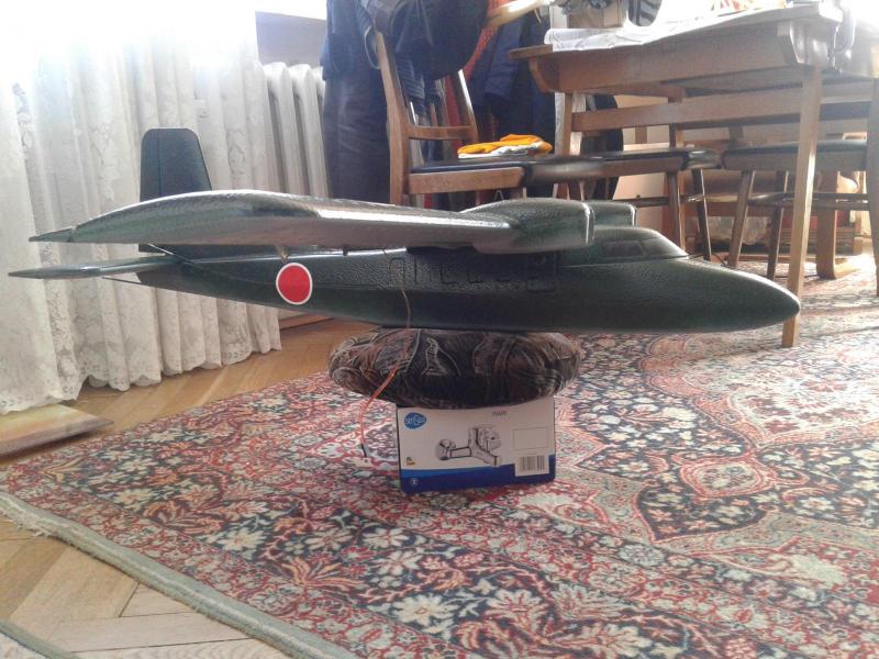

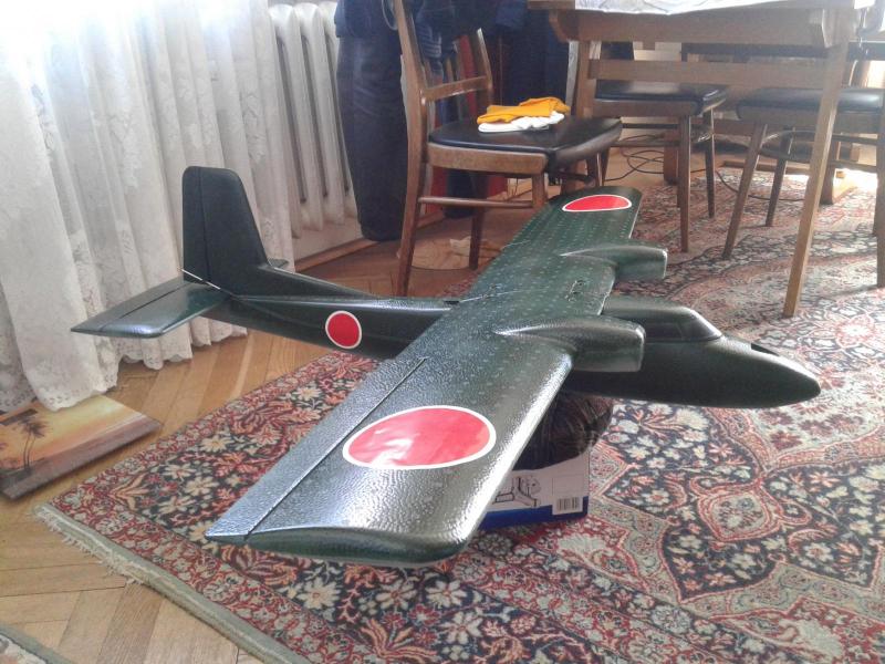

Irek M Opublikowano 4 Lipca 2018 Autor Opublikowano 4 Lipca 2018 Po niezamierzonej przerwie wracam do dokończenia zestawu. Dziś z uwagi na urodzinowe zamieszanie nie zrobię raczej wiele ale wizaż przyjął taki jak na fotce. Spray zwykły marketowy sprawdził się bardzo dobrze.
majula7 Opublikowano 4 Lipca 2018 Opublikowano 4 Lipca 2018 A co on taki jakiś japoński, zresztą jak sobie dobrze przypominam to już chyba masz w takim malowaniu samolot
Irek M Opublikowano 4 Lipca 2018 Autor Opublikowano 4 Lipca 2018 Tak, jest Aqua Star. A, skoro Aqua Star to tym bardziej Twin Star w tym samym malowaniu . Rozważałem też US Navy ale nie trafiłem na taki granatowy spray.
