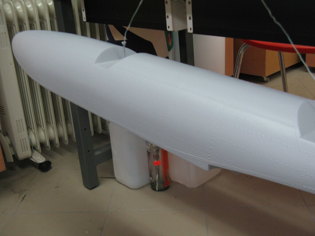

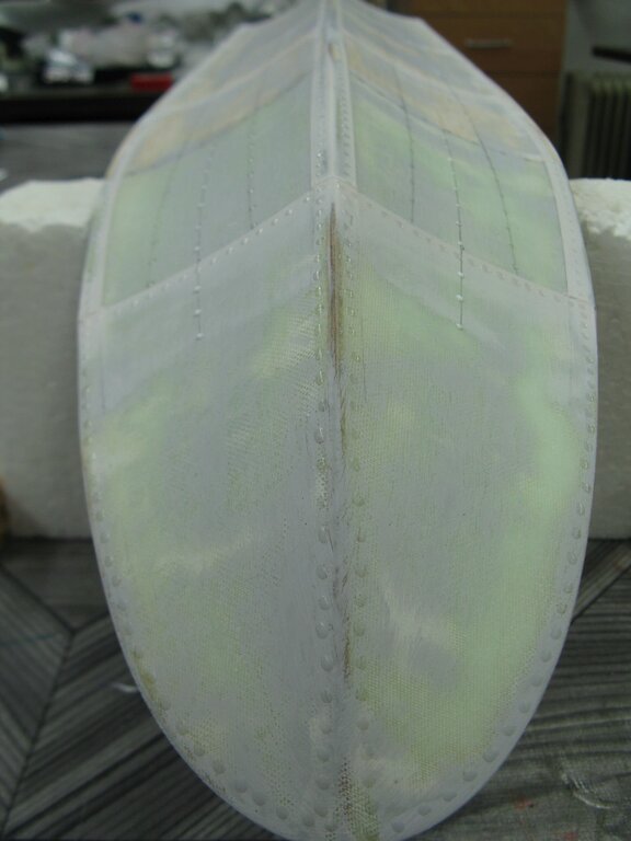

kesto Opublikowano 9 Listopada 2021 Autor Opublikowano 9 Listopada 2021 Tak. Rakol aplikowany strzykawką z igłą.
Bojan Opublikowano 9 Listopada 2021 Opublikowano 9 Listopada 2021 Pierwowzór na pewno nie był tak starannie wykonany, niesamowita robota ! 1

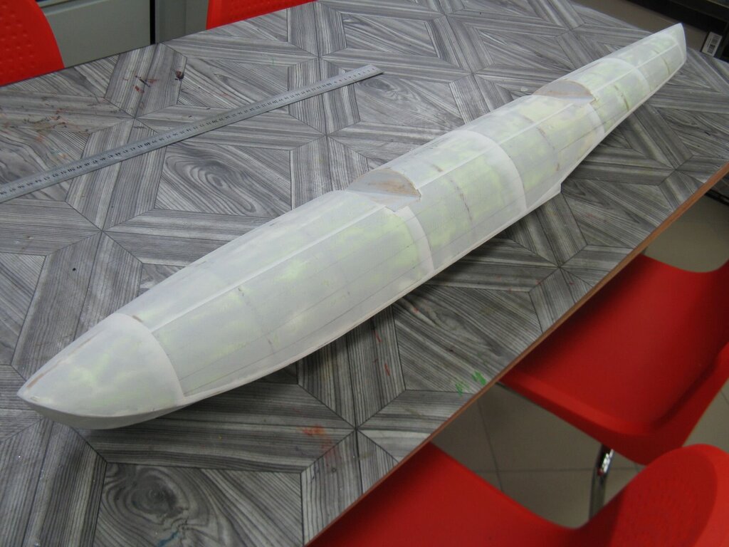

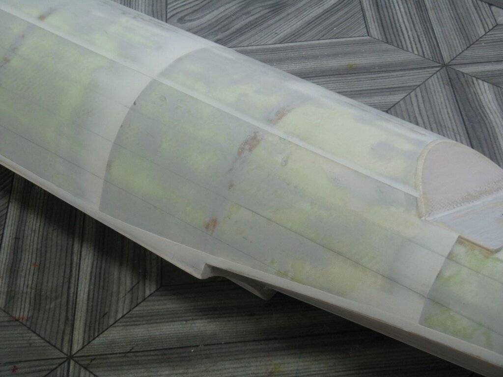

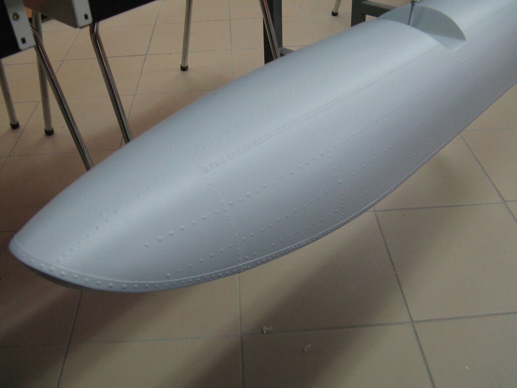

Ta odpowiedź cieszy się zainteresowaniem. kesto Opublikowano 24 Listopada 2021 Autor Ta odpowiedź cieszy się zainteresowaniem. Opublikowano 24 Listopada 2021 Wróciłem do pływaka. Podział blach i nitowanie. 9 2

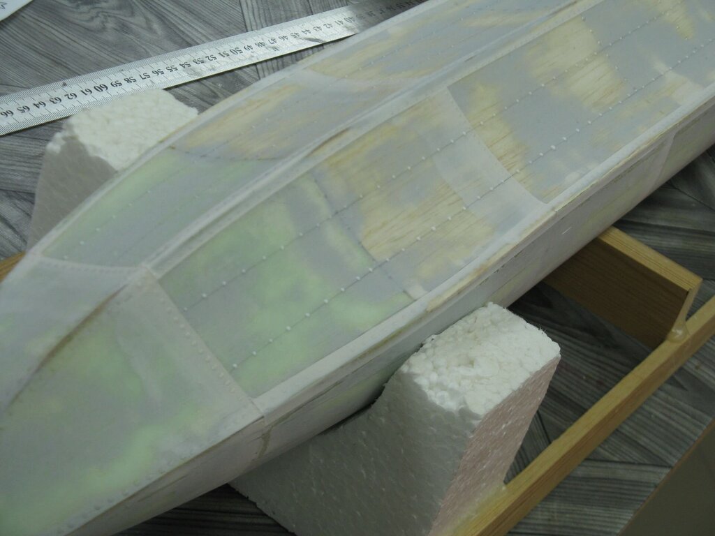

Ta odpowiedź cieszy się zainteresowaniem. kesto Opublikowano 25 Listopada 2021 Autor Ta odpowiedź cieszy się zainteresowaniem. Opublikowano 25 Listopada 2021 pryśnięte podkładem 7
Kazik.R Opublikowano 25 Listopada 2021 Opublikowano 25 Listopada 2021 Krzysiek pływak wygląda b.realistycznie...Ciekawi mnie natomiast efekt końcowy...jaki lakierem pomalujesz pływaki.....Pozdrawiam.
kesto Opublikowano 26 Listopada 2021 Autor Opublikowano 26 Listopada 2021 Jak wiesz, pływaki do Lublina były w kolorze metalu, czyli pewnie wybiorę jakąś srebrną farbę do alufelg.

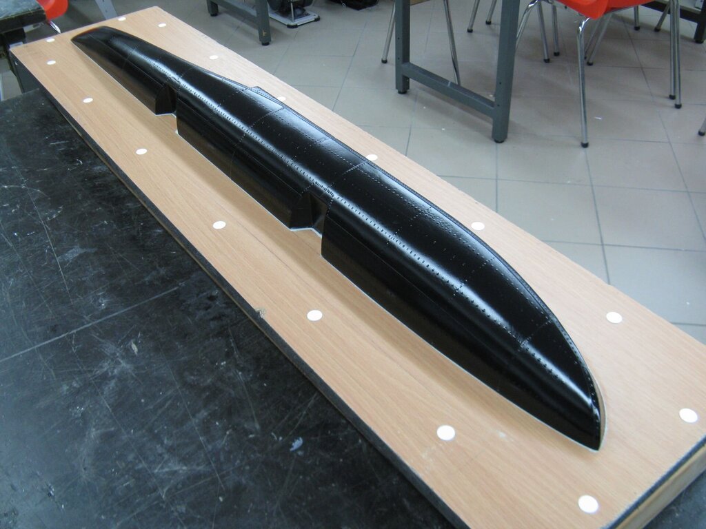

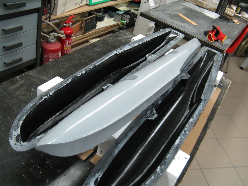

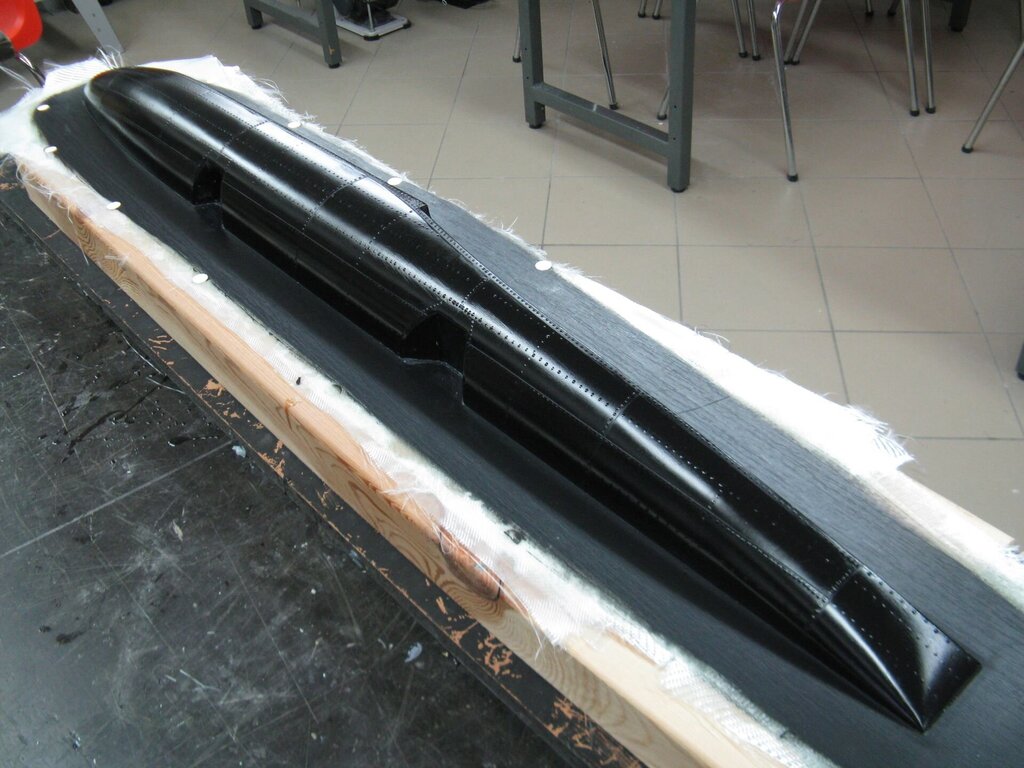

Ta odpowiedź cieszy się zainteresowaniem. kesto Opublikowano 30 Listopada 2021 Autor Ta odpowiedź cieszy się zainteresowaniem. Opublikowano 30 Listopada 2021 Początek wykonywania formy na pływaki.Kopyto pomalowane czarnym Motipem. 4 1
Lucjan Opublikowano 30 Listopada 2021 Opublikowano 30 Listopada 2021 Profesjonalna robota Krzyśku. Jaki separator stosujesz?
mar_io Opublikowano 30 Listopada 2021 Opublikowano 30 Listopada 2021 Piękna robota, ja jeszcze zapytać jaki konkretnie stosujesz Żelkot/Topkot? Ja ostatnio kupiłem biały ale totalny niewypał śmierdzi w całym domu. Masakra.
kesto Opublikowano 30 Listopada 2021 Autor Opublikowano 30 Listopada 2021 Dzięki za pochwały?. Separator to wosk i alkohol poliwinylowy. Żelkot F-200 epoksydowy.
Michal3013 Opublikowano 30 Listopada 2021 Opublikowano 30 Listopada 2021 W jaki sposób odrysowujesz detal na desce która rozdziela połówki formy?

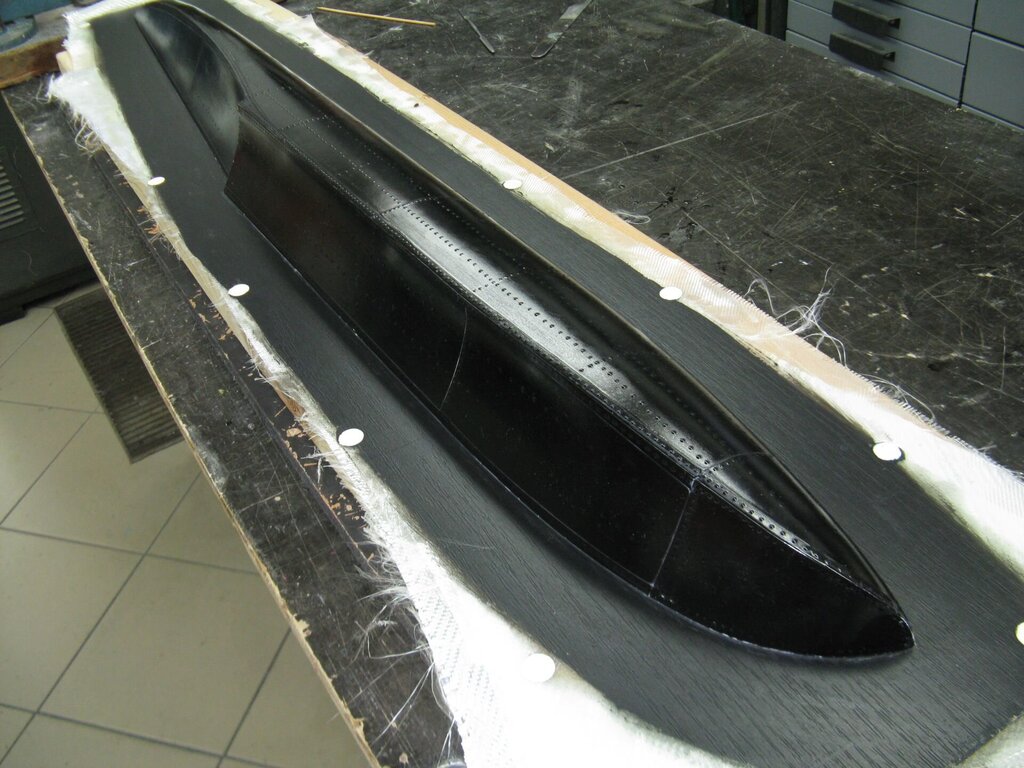

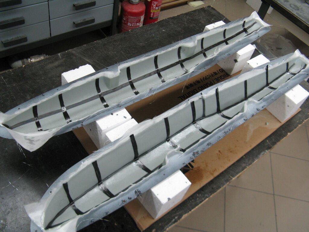

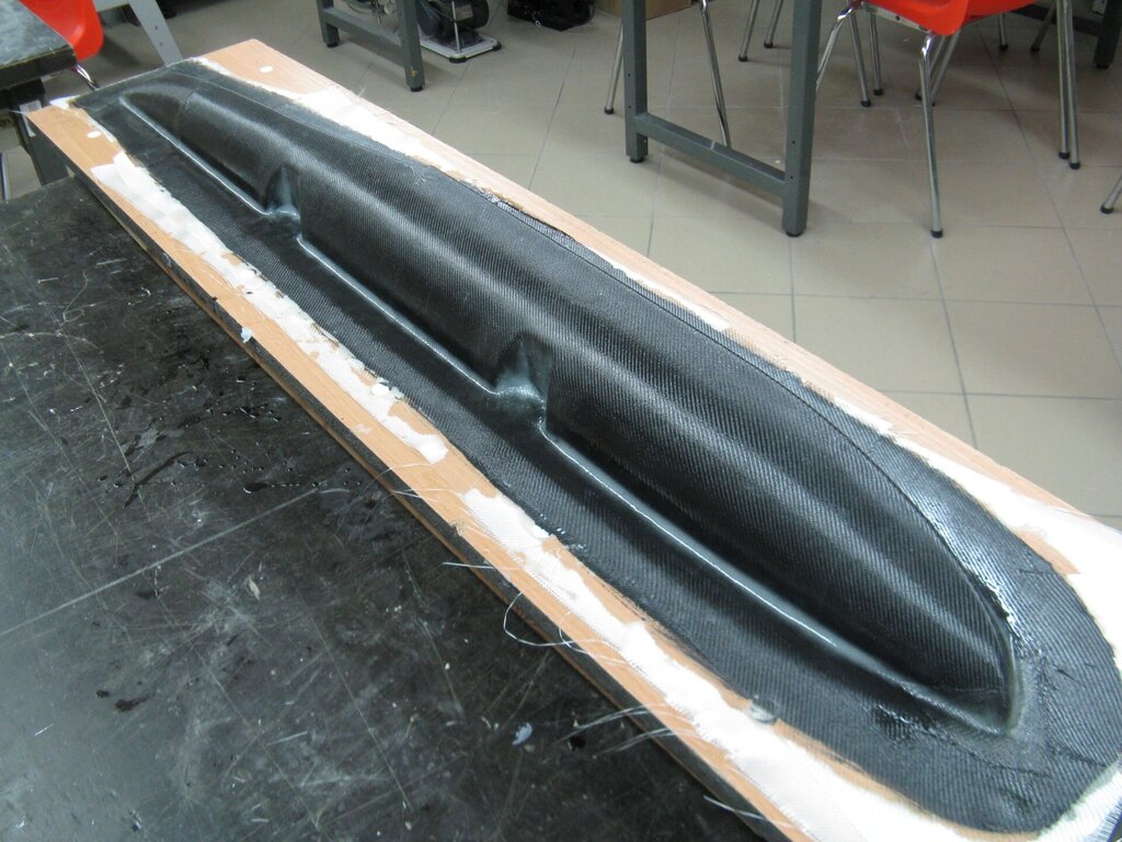

Ta odpowiedź cieszy się zainteresowaniem. kesto Opublikowano 1 Grudnia 2021 Autor Ta odpowiedź cieszy się zainteresowaniem. Opublikowano 1 Grudnia 2021 Położyłem ostatnie 3 w-wy tkaniny 390g na formę i odwróciłem do laminowania drugiej strony. 8

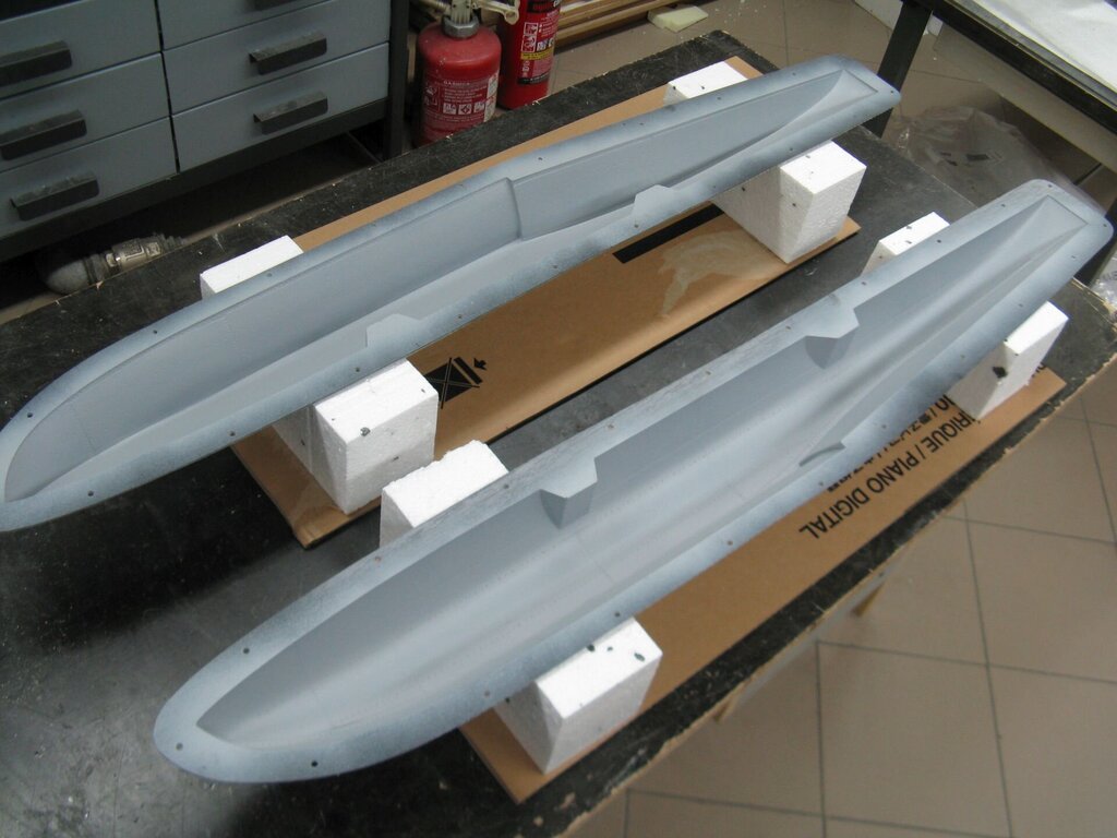

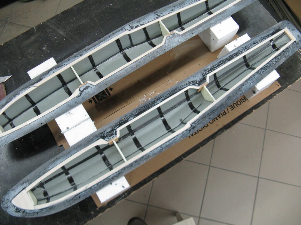

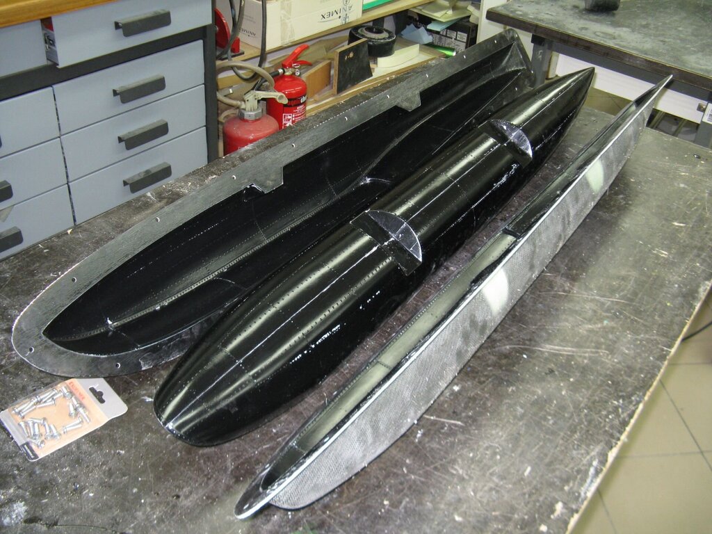

Ta odpowiedź cieszy się zainteresowaniem. kesto Opublikowano 3 Grudnia 2021 Autor Ta odpowiedź cieszy się zainteresowaniem. Opublikowano 3 Grudnia 2021 Odformowane, jeszcze nieobrobione. 7

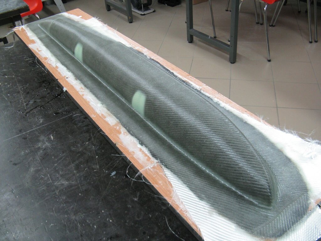

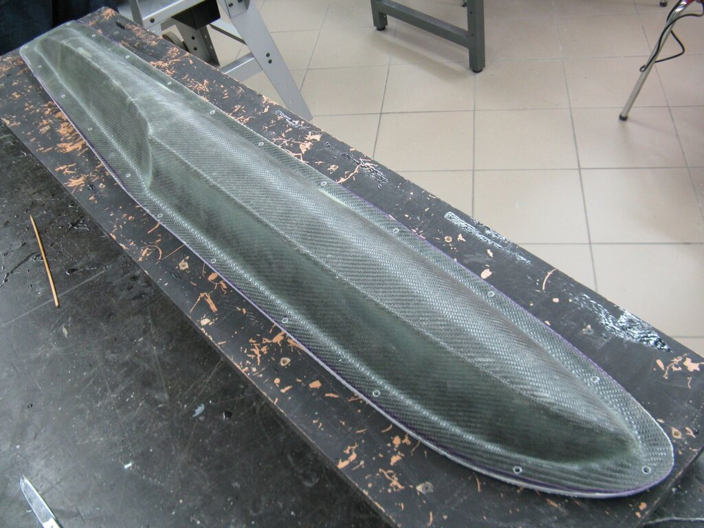

Ta odpowiedź cieszy się zainteresowaniem. kesto Opublikowano 7 Stycznia 2022 Autor Ta odpowiedź cieszy się zainteresowaniem. Opublikowano 7 Stycznia 2022 Pierwszy pływak wyciągnięty z formy. 6
