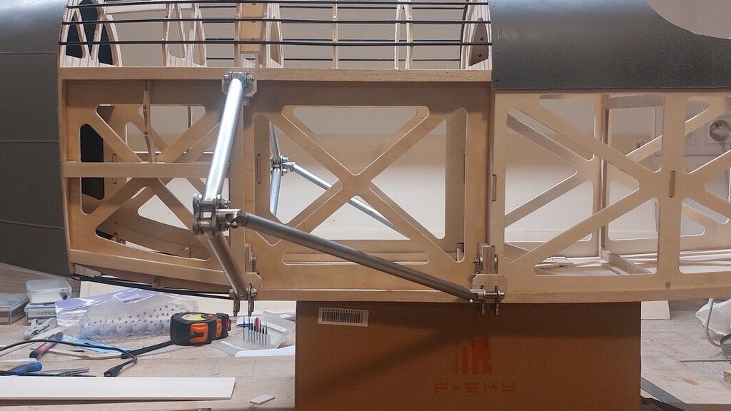

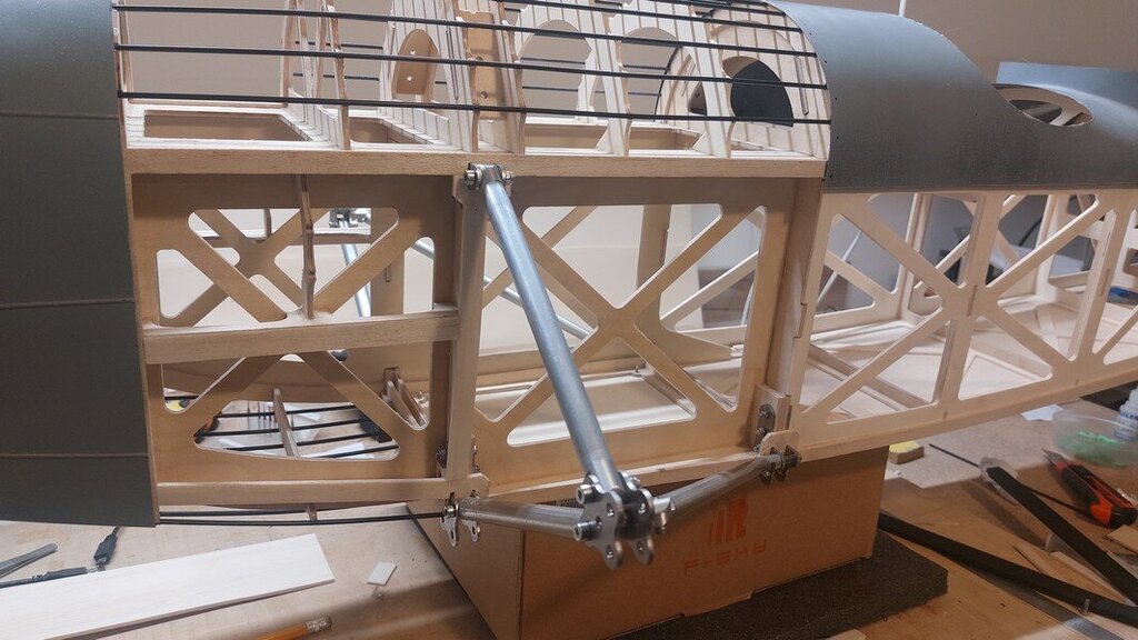

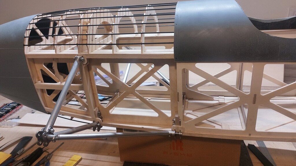

Ta odpowiedź cieszy się zainteresowaniem. TwinB Opublikowano 4 Marca 2024 Ta odpowiedź cieszy się zainteresowaniem. Opublikowano 4 Marca 2024 Dużo pracy z tym zawieszeniem, ale części nie ruchome już mam 7
MirekC Opublikowano 5 Marca 2024 Opublikowano 5 Marca 2024 Ja "Piórkuję", zajefajne, makietowa makieta, jak tak dalej pójdzie to będzie ładniejszy od oryginału. To już się stało z odbudowanymi Spitfir'ami gdzieś na wyspach, oryginały wojenne były robione dość szybko więc i niezbyt perfekcyjne, za to repliki robione setki godzin są o niebo ładniejsze. No cóż samo życie, Pzdr.

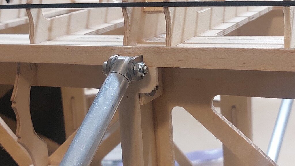

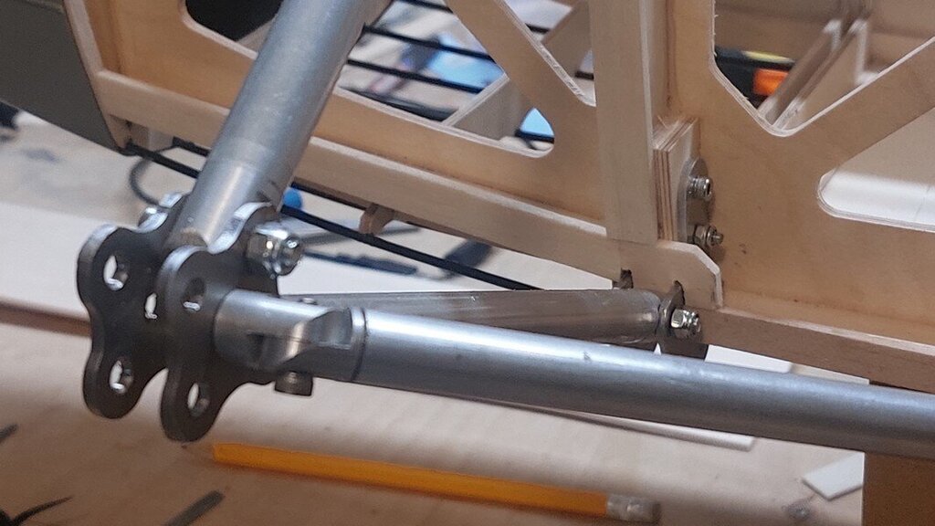

Ta odpowiedź cieszy się zainteresowaniem. TwinB Opublikowano 5 Marca 2024 Ta odpowiedź cieszy się zainteresowaniem. Opublikowano 5 Marca 2024 tak wyglądają zawiasy co będą przynitowane do aluminiowych wahaczy wymagają jeszcze docięcia i doszlifowania, ale w 90% gotowe 6
MirekC Opublikowano 5 Marca 2024 Opublikowano 5 Marca 2024 To jest prawdziwe modelarstwo, co na to zakupowicze gotowych modeli !?. PS. Dlatego mam "reputację "2". ale wisi mi to i coś tam dalej buduję. Pzdr. 1 1

Ta odpowiedź cieszy się zainteresowaniem. TwinB Opublikowano 5 Marca 2024 Ta odpowiedź cieszy się zainteresowaniem. Opublikowano 5 Marca 2024 Oczywiście czas to najcenniejsze co mamy Ale ile go dziennie możemy zmarnować ?? na rożne głupoty w stylu TV itp trzeba być systematycznym, małymi kroczkami ale codziennie ze względu na cenny czas co tylko mogę podpieram się CNC frezowanie wahacza można to zrobić ręcznie ale czas 6
