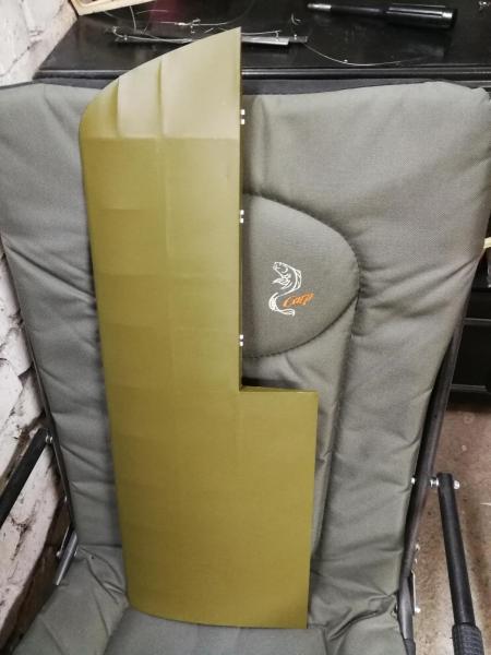

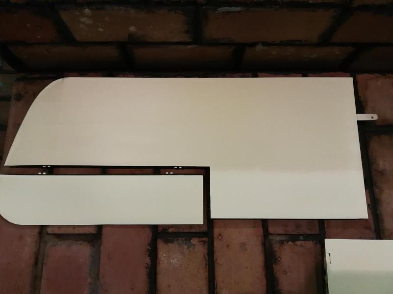

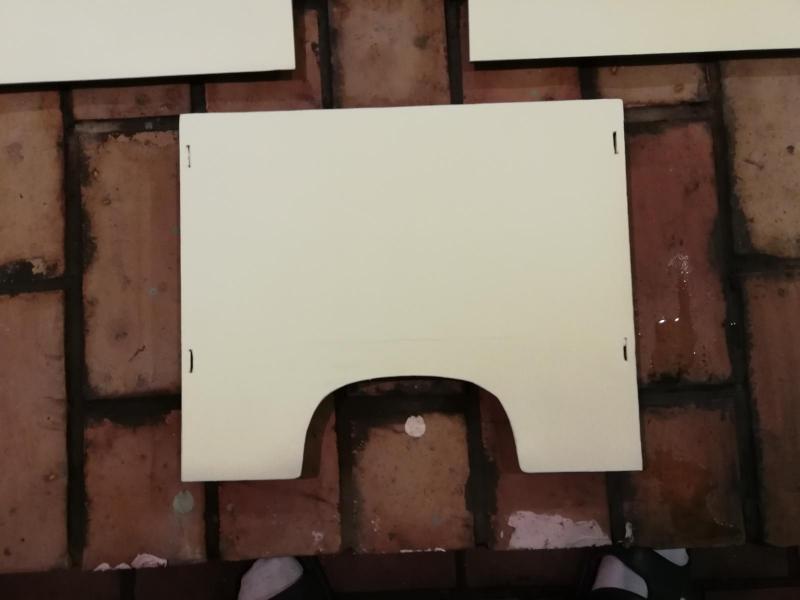

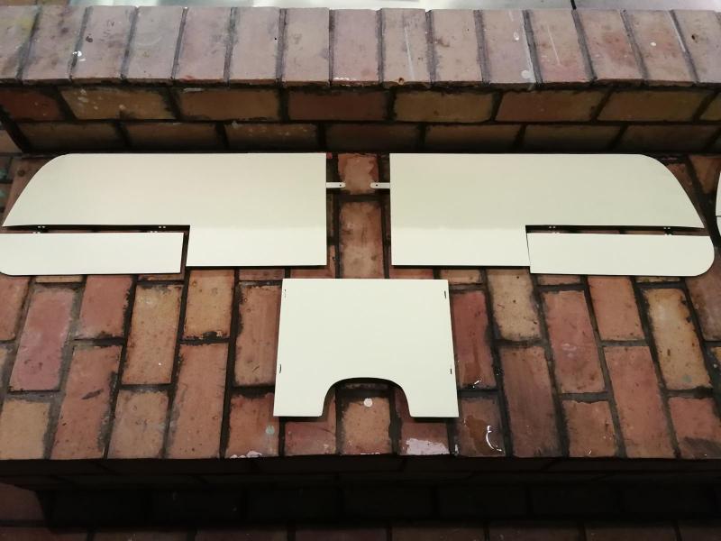

Witajcie.

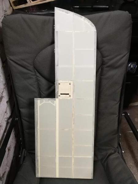

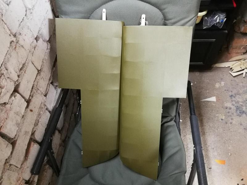

Ostatnio w oczekiwaniu na drugiego potomka znalazłem kilka chwil i zabrałem się za robotę. Na pierwszy ogień poszły skrzydła. Niestety ale spód trzeba malować na piaskowy kolor. Folia antyk nie zdała egzaminu.
Miłego oglądania.

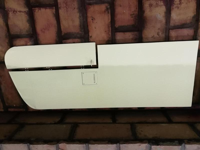

Witam.

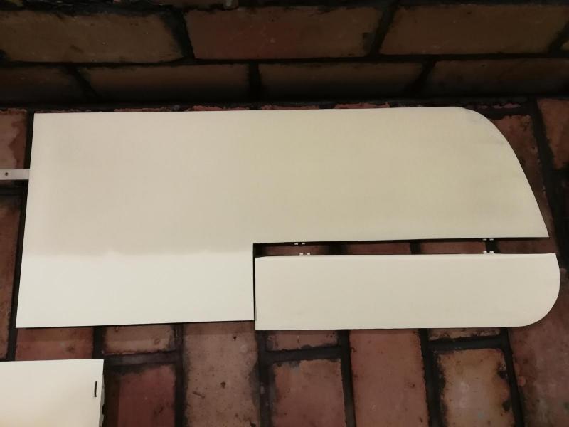

W przerwie między zmianą pieluchy a wyjściem na spacer znalazłem kilka chwil
aby wymalować skrzydła wielbłądzie.
Miłego oglądania.
Pozdrawiam.

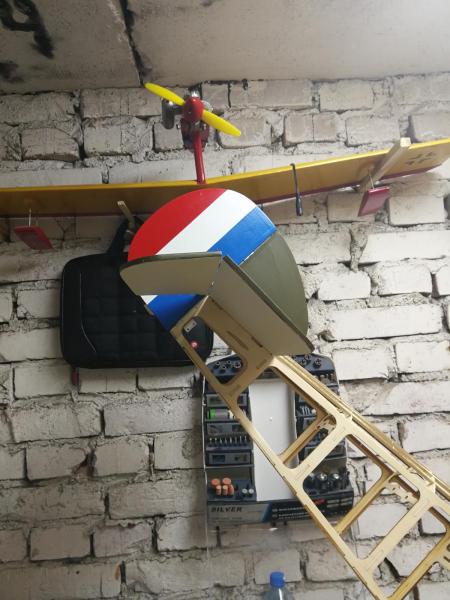

Witajcie.

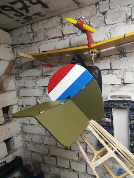

Znalazłem kilka minut i coś wymodziłe.
Kabina miała być oklejona taką samą folią jak kadłub, jednak wizja się zmieniła. Tak chyba lepiej.
Ostatnio słabo z czasem stoję.
Tacierzyństwo to ciężki kawałek chleba, tymbardziej po 11 latach przerwy.
Poniżej kilka fotek.
Pozdrawiam.
Hej, rozumiem że kabina ma imitować drewno, jeśli tak to fajnie można imitować słoje jakby pomalować to co masz bejcą do drewna, tylko trzeba to zrobić grubszym pędzlem, i wtedy wychodzi fajny efekt drewna, robiłem tak śmigło z apc, i efekt jest zadowalający.
Witaj Marcinie.
Owszem, to co zrobiłem z kabiną ma imitować wykonanie drewniane. Pomysł z bejcą jest ok tylko nie przy napędzie nitro.
Małe drobinki paliwa wydostające się z gaźnika rozpuszczą bejcę. Jeśli chodzi o odwzorowanie słoi to aż tak mocno
nie potrzebuję imitować drewna. Pierwotny plan miał być taki, że kabinka wykonana z balsy miała być pomalowana
brązową bejcą a później bezbarwnym lakierem samochodowym. Niestety Chinole zastosowały słabej jakości balsę
i cały projekt wyglądałby mizernie. Takie wykonanie jest optymalne.
P.S.
Dziękuję za podsunięcie pomysłu.
Pozdrawiam.

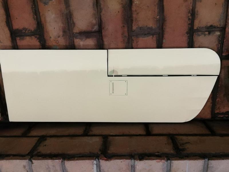

Dziś dostałem godziną przepustkę na wyjście do modelarni. Sterowanie lotkami prawej strony jest już gotowe. Oczywiście jest i element makietowy.
Miłego ogłoszenia.
Pozdrawiam.
