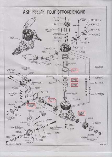

noker Opublikowano 22 Lipca 2018 Opublikowano 22 Lipca 2018 Cześć. Na tapecie jest remont silnika czterosuw ASP.52. Do wymiany mam: Cylinder - 52232 Tłok - 52231 do tego zestawu zapewne trzeba dać nowy Pierścień - 52236 łożyska rozrządu - 80709 a jako że już jest rozebrany to pewnie pasowało by wymienić też łożyska na wale 52110 i 52109. Podpowie ktoś gdzie i jakie łożyska najlepiej dokupić? (tu raczej myślę o sklepach z łożyskami a nie modelarskich) i podstawowa sprawa gdzie kupić cylinder i tłok?? Czy taki remont ma wogóle sens ekonomiczny??
Lech Mirkiewicz Opublikowano 22 Lipca 2018 Opublikowano 22 Lipca 2018 Zadzwoń do Nastika http://www.nastik.pl/silniki-spalinowe-zarowe-4takt-c-44_47.html Może tam coś poradzą bo w HK nic w tym temacie nie ma. Łożyska da się kupić w nas ale tanio to nie wychodzi. Przy takim zakresie remontu wymienił bym jeszcze korbowód, sworzeń tłoka a może i wał ,obowiązkowo wszystkie uszczelki. A zawory są OK? Przekalkuluj a jak dojdziesz do wniosku,że lepiej kupić nowy to pisz do mnie ma PW
noker Opublikowano 25 Lipca 2018 Autor Opublikowano 25 Lipca 2018 NASTIK odpisał tuleja cylindra 52232 29 zł (na zamówienie) pierścień tłoka 52236 29,90 zł (jest dostępny) tłok 52231 37,20 zł (jest dostępny) łożysko rozrządu 80709 21,20 zł (na zamówienie) łożysko przednie 52109 30.40 zł (na zamówienie) wychodzi stówka za tuleja/pierścień/tłok + do tego łożyska. chyba warto go reanimować co?
MASK Opublikowano 25 Lipca 2018 Opublikowano 25 Lipca 2018 Zeby miało to sens, to trzeba byłoby wymienić jeszcze drugie łożysko rozrządu, tylne łożysko i wymienić wszystkie uszczelki (jak pisał Lech). Dla kontrastu powiem, na ebayu można kupić używane Magnum 52 w okolicach $60, a nieco poniżej $100 OS 52 Surpass. Dla zabawy można go reanimować, ale z powodów wyłącznie ekonomicznych na pewno nie
