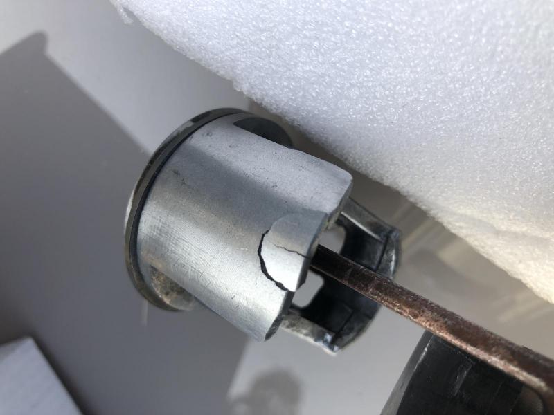

Kamil rc Opublikowano 12 Października 2018 Autor Opublikowano 12 Października 2018 Ten silnik to jakaś maskara . Dopiero co chciałem wystartować i łożysko się zatarło zaczeło walić i stukać po rozkręceniu okazało się ze jeden z tłoków jest uszczerbany . Bo dostało takich wibracji . Chińska tandeta, żałuje strasznie... naprawie ,sprzedam za grosze i kupuje Desert aircraft 100l . Przynajmniej nikt nie narzeka na te silniki
Marcin K. Opublikowano 12 Października 2018 Opublikowano 12 Października 2018 Pokaż foty uszkodzeń, jaka mieszanka?
Kamil rc Opublikowano 13 Października 2018 Autor Opublikowano 13 Października 2018 Łożysko na wale juz wymienione Krótki filmik jak chwile chodził C0B7AA00-0AD0-44E5-B8CD-F3388CFCA779.MOV
