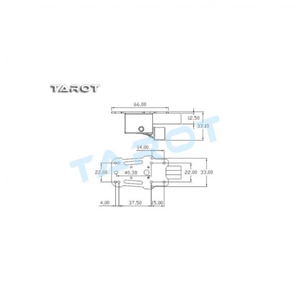

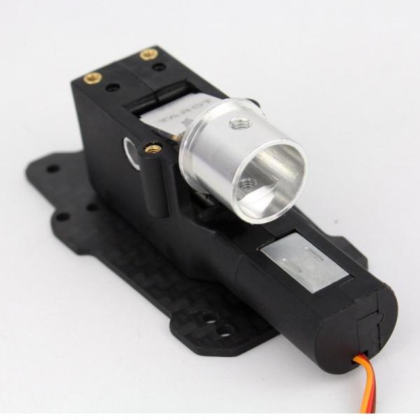

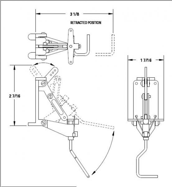

Gość marnod2 Opublikowano 2 Października 2018 Opublikowano 2 Października 2018 Myśląc do przodu staram się rozwiązać problem podwozia. Kółko ogonowe chyba zrobię w/g Robarta,tyle,że w moim wydaniu,bo mojej skali nie mają w ofercie(widać na 7 zdjęciu relacji). Główne podwozie rozpatruję rozwiązanie Tarota od dronów,a konkretnie - tl65b43
Rawen 75 Opublikowano 2 Października 2018 Opublikowano 2 Października 2018 A jak rozwiążesz sposób kierowania kołem? Ten mechanizm jest na rurkę -goleń podwozia drona, a ta podana średnica to raczej za dużo jak na goleń podwozia ogonowego w P-47. Do kupienia są inne z możliwością kierowania kołem, to chyba lepsze rozwiązanie. .
japim Opublikowano 3 Października 2018 Opublikowano 3 Października 2018 Tylne będzie wg rysunku tylnego. A główne ma być tarota. A przecież główne podwozie nie jest skrętne... średnicę goleni można dopasować jakąś tuleja. Faktem jest ze są lepsze opcje niż podwozie do drona.
Gość marnod2 Opublikowano 3 Października 2018 Opublikowano 3 Października 2018 Mnie interesuje sam mechanizm chowania,a on jest taki sam jak większość chowanych podwozi wykorzystujących silniczek z walkiem i chowanie poprzez wkręcanie i wykręcanie zamieniając to na obrót. Podnoszenie i wypuszczanie. Chyba nie ma nic prostszego. Od dawna o tym myślałem( już przy poprzednim Migu), ale nie umiałem dobrać silniczka. Mam nadzieję,że podoła podnieść moje podwozie.
Rawen 75 Opublikowano 3 Października 2018 Opublikowano 3 Października 2018 A faktycznie nie zauważyłem sterowania kółem ogonowym.Rób jak uważasz, ale według mnie znów zaczynasz sobie komplikować. Ten mechanizm od drona jest mały i delikatny oparty na wyłącznikach końcowych.
Gość marnod2 Opublikowano 3 Października 2018 Opublikowano 3 Października 2018 Jeśli chodzi o sterowanie kółkiem ogonowym i sterem kierunku,to linkami jak w Carf-ie.
japim Opublikowano 3 Października 2018 Opublikowano 3 Października 2018 Bartek w swoim F4U sam zaprojektowal mechanizm podwozia. Jego boje zaczynaja sie mniej wiecej tutaj: http://pfmrc.eu/index.php/topic/34487-corsair-140cm-depron-m%C3%B3j-pierwszy-model/page-52 A tutaj pisalem o tylnym chowanym podwoziu do F4U; http://pfmrc.eu/index.php/topic/34487-corsair-140cm-depron-mój-pierwszy-model/?p=700971 Moze warto pomyslec nad zaprojektowaniem takiego tylnego podwozia pod drukarke 3D - i chowanie zwyklym serwem. Skoro jest dokladny rysunek w 3 rzutach to zrobienie projektu w 3D i pliki do druku to jeden dlugi wieczor

Rawen 75 Opublikowano 3 Października 2018 Opublikowano 3 Października 2018 Bartek zdecydował się na zrobienie mechanizmu, gdyż fabryczne są- jak sam napisał zawodne i niewytrzymałe. Po za tym, u Bartka mechanika chowania wykonuje obrót o 90 stopni, a tutaj nie ma takiej konieczności. Może i od Tarota można wykorzystać, ale w zbliżonej cenie można na rynku polskim kupić taki mechanizm do samolotów, bez potrzeby jakichkolwiek przeróbek. Matijus napisał, że wykorzystał go w Nemesis, ale ten model ważył 1500g, a tutaj będzie więcej gram obciążających mechanizm, jak i większe siły działające na mocowanie goleni, a te troszkę innowacyjne mocowanie jej do mechanizmu.
Rawen 75 Opublikowano 3 Października 2018 Opublikowano 3 Października 2018 https://radio-modele.pl/podwozie-elektryczne-chowane-do-malych-modeli-33mm-x-35mm,307,20357.html O takim pisałem myśląc o ogonowym podwoziu-nic nie robisz tylko podpinasz do odbiornika, i bowdenem z tłumikiem sprężynowym do serwa. Możesz dać i takie https://radio-modele.pl/chowane-podwozie-ogonowe,307,8576.html A główne poszukać z aluminiowym prowdzeniem, np https://radio-modele.pl/podwozie-elektryczne-chowane,307,32962.html Podwozie zaproponowane od Tarota TL65B43 ma nośność do 2500g, z tego co wiem, i nie piszą tylko jest to napisane w specyfikacji tego produktu. Ot cała filozofia, czas zaoszczędzony, mniej dłubaniny, ale co ja tam wiem.

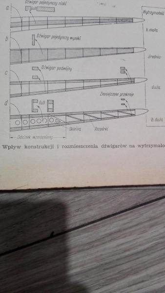

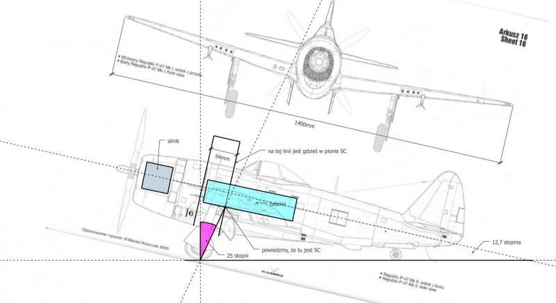

Rawen 75 Opublikowano 3 Października 2018 Opublikowano 3 Października 2018 Cóż, ja w Tempescie zastosowałem pierwsze do ogona-dużo mniej zabawy, niska waga, i możliwość własnie sterowania kołem. czy ma się chować do tyłu, czy do przodu-jeden pies. A to że jest do 1500g to też nie kłopot-nie ma tutaj takiej siły działającej jak na główne. Pozycja trzecia - moim zdaniem jak najbardziej na główne-pozostaje do podwozia w tym wypadku zrobić podwójny dźwigar, jeden z przodu, jako główny idący wzdłuż całego płata, oraz drugi dochodzący do miejsca mocowania podwozia. Całość łączona wręgami z płytą sklejkową do mocowania mechanizmu. Pewnie, lekko i wystarczająco wytrzymałe.Sorry za offtop.Jak patrzę na skrzydło w P-47, to u Ciebie główny problem to umiejscowienie goleni. Chyba raczej będzie lepiej jak pójdą dwa dźwigary do końca płata, z tym, że fragment do mocowania podwozia zrobiłbym jako odcinek wzmocniony, dalej tylko wychodzące dźwigary. Rysunek D
Rawen 75 Opublikowano 3 Października 2018 Opublikowano 3 Października 2018 To jak było to w samolocie rozwiązane to inna sprawa, to jest model. Rysunek skrzydła ukazuje właśnie układ dwudźwigarowy, jeden z przodu, drugi z tyłu, łączone żebrami-ot taka skrzynia. Z tego względu, że masz skrzydło ze XPSu, nie musisz stosować tylu żeber, bo jest pełne, ale....XPS to nie EPP i sam się przekonasz, że gdy już zgniecie się , to nie wróci do swojego kształtu. Chodzi mi własnie o zrobienie dźwigara z przodu-jak na zdjęciu które zamieściłem- i podobnego z tyłu. Wzmocnienie sklejkowe-balsowe-nie wiem jakie zrobisz-ma być na odcinku od osadzenia podwozia-do osadzenia podwozia. Swoisty centropłat. Chyba, że skrzydła robisz w dwóch połówkach-wtedy bagnety, ale to moim zdaniem zbędne. Popatrz u Bartka w Corsairze-mimo, że to depronowa konstrukcja, to zasadnicza konstrukcja jest oparta na podłużnicach i dźwigarach, a odcinek o którym mówimy, jest właśnie tak wzmocniony. Tylko nie sugeruj się kształtem płata w Corsairze, tym W. To samo możesz zrobić w P-47, wycinając miejsce na dźwigary. Resztę płata poza miejscem osadzenia goleni, podciąłbym na listwy tychże dźwigarów wklejone od góry i dołu. To wystarczy. Masy przybędzie do modelu jak zaczniesz wkładać wyposażenie-zdziwisz się ile.
