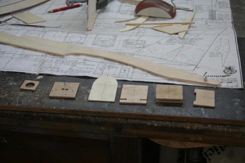

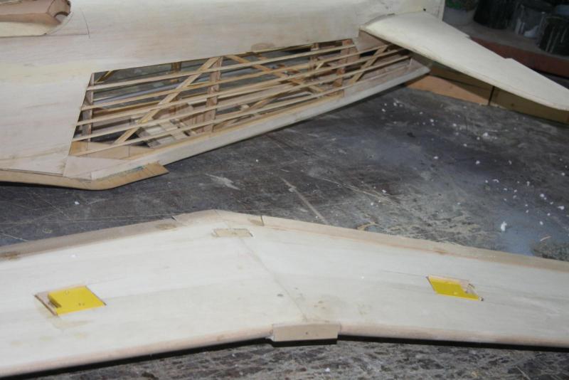

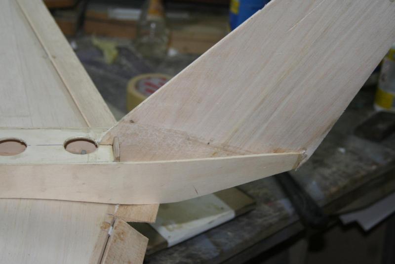

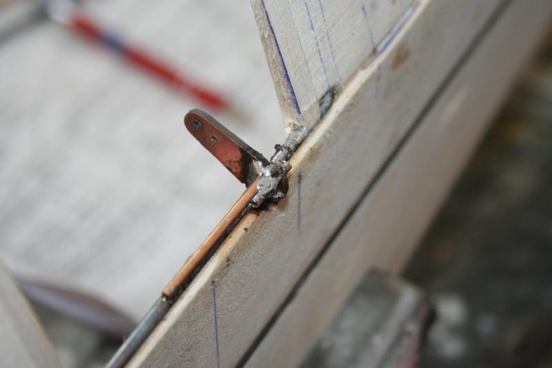

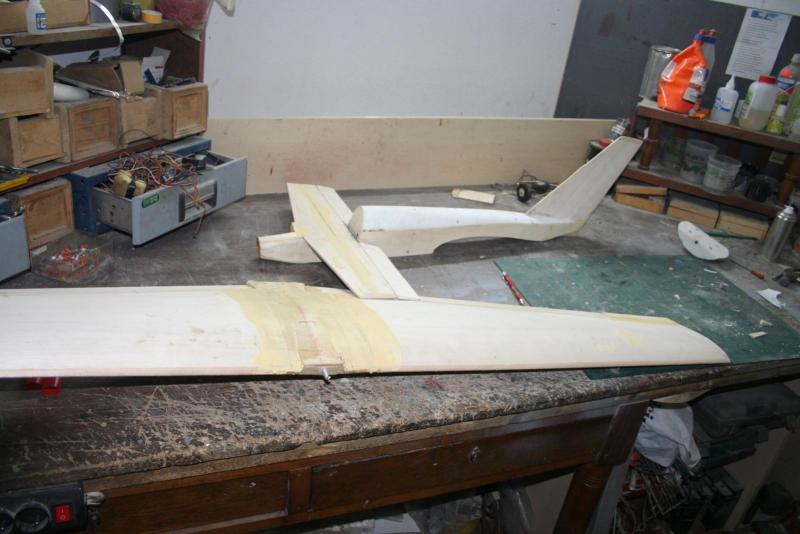

paweln7 Opublikowano 16 Października 2018 Autor Opublikowano 16 Października 2018 No to lecimy dalej wręgi i boki wycięte to poskładałem na gumkach , tak wygląda zalutowałem dźwignie na ster wysokości teraz czekam aż wikol wyschnie i można dłubać dalej.
paweln7 Opublikowano 17 Października 2018 Autor Opublikowano 17 Października 2018 Pomalutku do przodu CDN

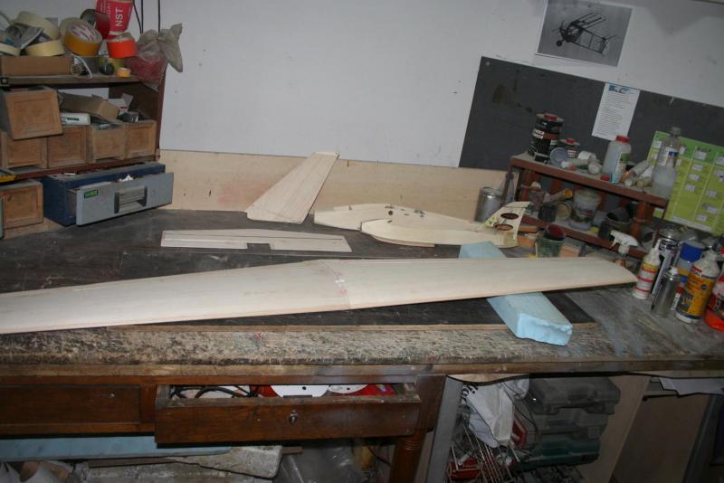

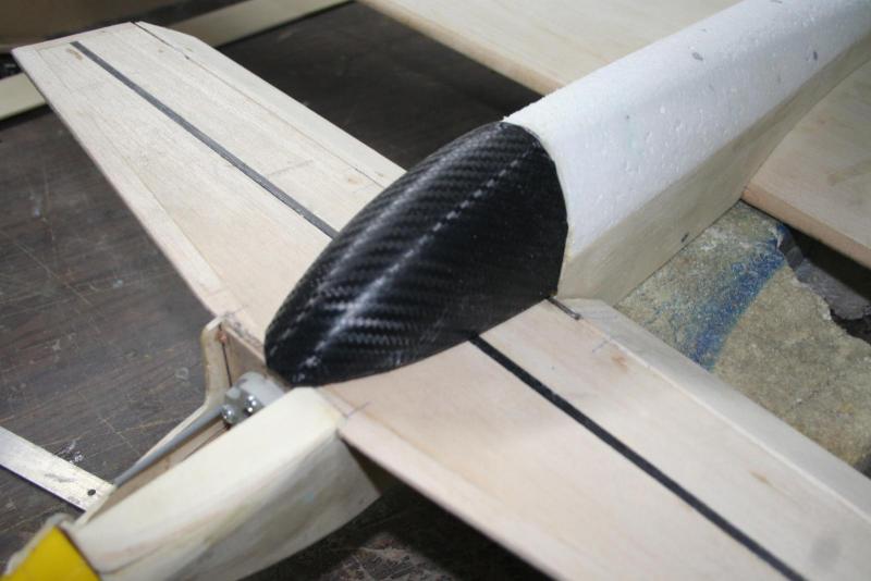

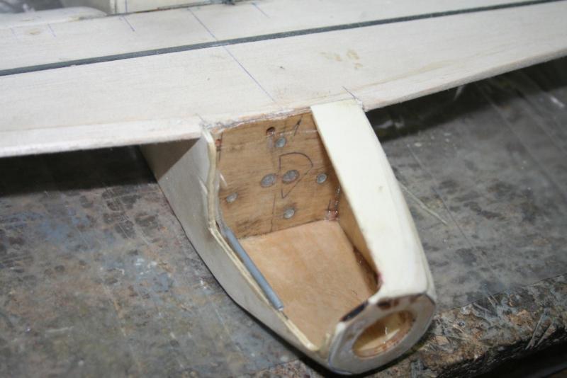

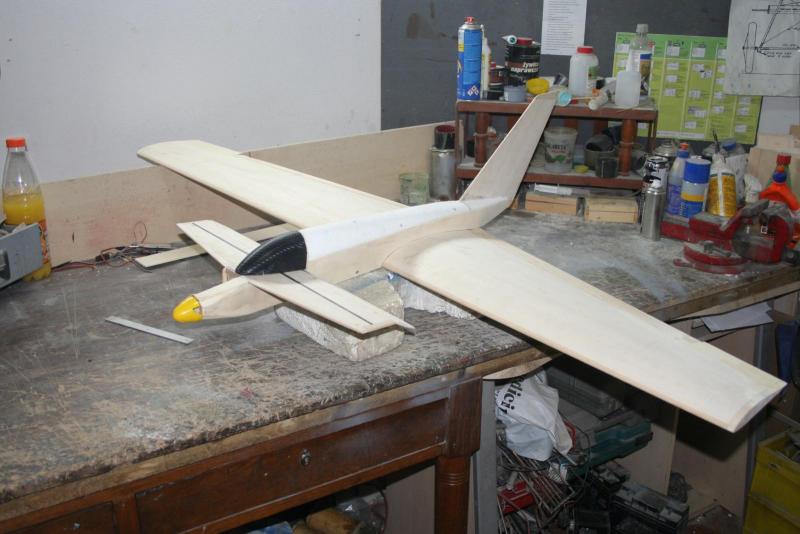

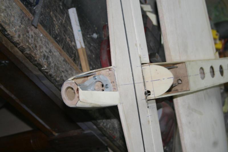

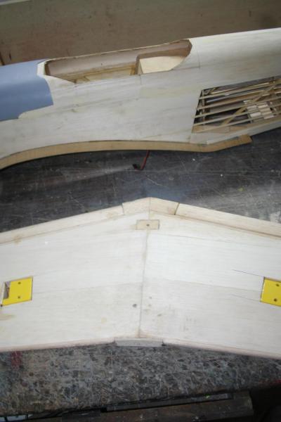

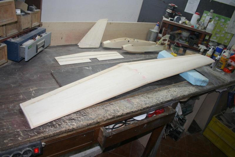

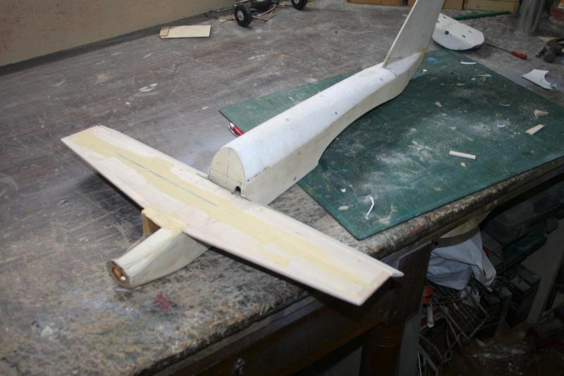

paweln7 Opublikowano 18 Października 2018 Autor Opublikowano 18 Października 2018 Witam wkleiłem w płat ocalałe z poprzedniego modelu gniazda mocowania serw, z kawałka styropianu wystrugałem garb kadłuba z kawałka styroduru wyciosałem kabinkę którą pokryłem "węglem " na dzień dzisiejszy wygląda tak monologiem się nie martwię śmigło stałe 9x7 Master Airscrew G/F 3 Hummer jest nietypowym modelem o rzadko spotykanym układzie skrzydeł jak na model RC w moim wykonaniu jest szybki , pewny i precyzyjny w pilotażu w całym zakresie prędkości ,nie wpada w korka a jedynie obniża dziób i po odzyskaniu prędkości leci dalej . Kilka razy zgasiłem silnik lecąc na pełnej prędkości nad pasem bo zawadziłem o niego śmigłem ,lub po locie nad trawą model był oklejony sieczką z trawy. Niestety model ze względu na swój kształt wymaga pilnowania w powietrzu z uwagi na to że" leci do tyłu" trzeba mieć to cały czas na uwadze ,(koledzy obserwujący loty na lotnisku nieraz po locie mówili że się pogubili w jakiej pozycji model się znajdował ) jak ja się pogubię to od razu to widać bo obroty na min. ( a on lata praktycznie czały czas na max.) CDN

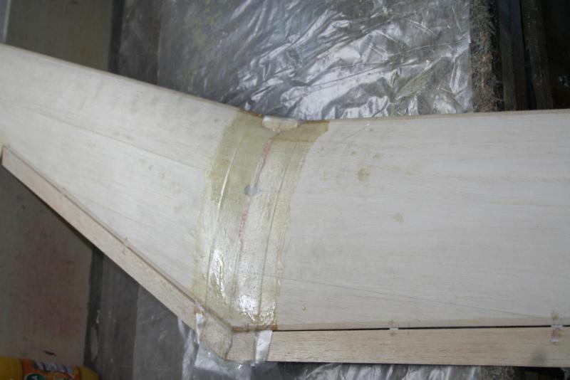

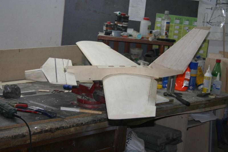

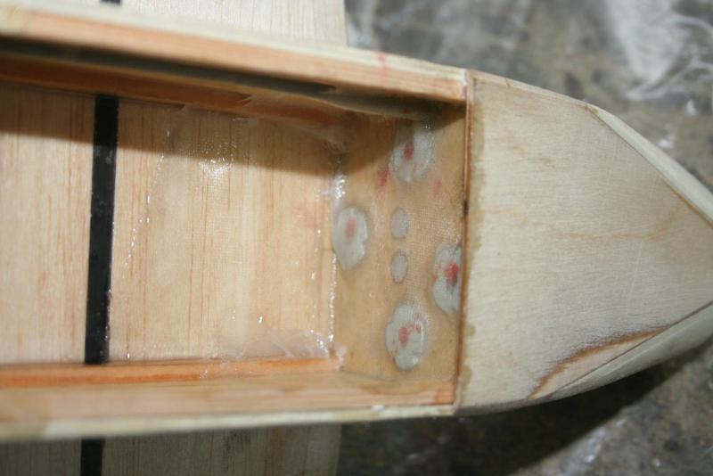

paweln7 Opublikowano 20 Października 2018 Autor Opublikowano 20 Października 2018 Witam dzisiaj tylko chwilkę porobiłem przy skrzydełku. wkleiłem z balsy zamknięcia gniazd serw lotek z sklejki 6mm dorobiłem wzmocnienie pod śrubę mocowania płata z sklejki 3mm i balsy dorobiłem wzmocnienie kołka ustalającego płat teraz płat gotowy do zalaminowania ,ale to w przyszłym tygodniu CDN

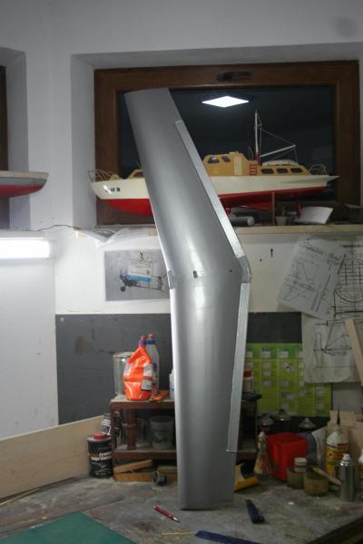

paweln7 Opublikowano 23 Października 2018 Autor Opublikowano 23 Października 2018 Witam no i płat się zalaminował 110g na to 48g i 33g wręga silnikowa i statecznik zalaminowane 110g komora silnikowa to 110g plus pomalowanie środka żywicą

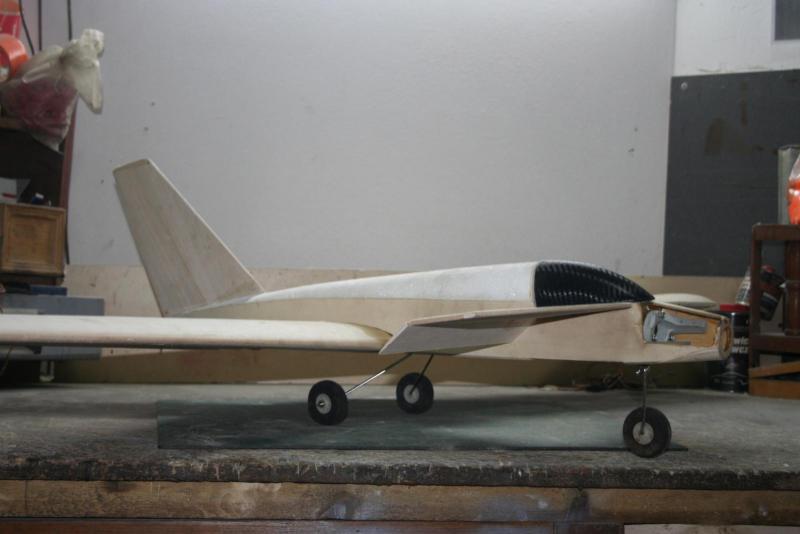

paweln7 Opublikowano 24 Października 2018 Autor Opublikowano 24 Października 2018 Witam Stan na dzień dzisieszy CDN

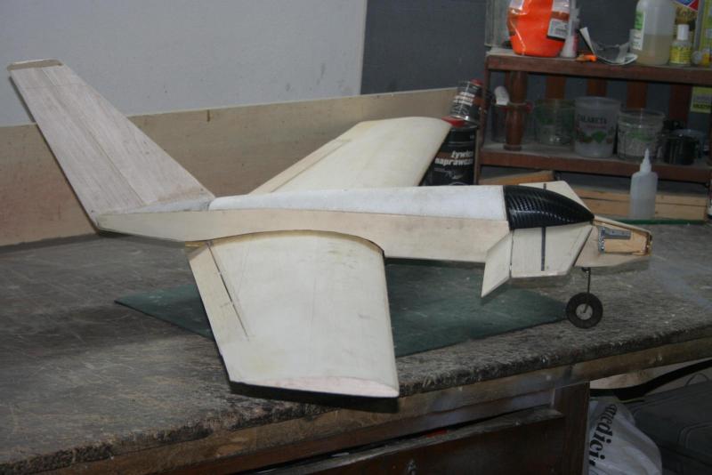

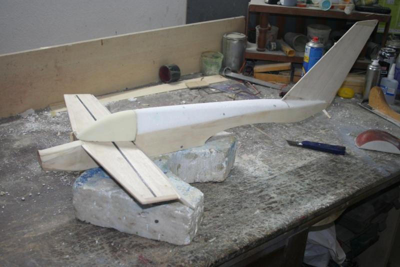

paweln7 Opublikowano 25 Października 2018 Autor Opublikowano 25 Października 2018 Witam Dzisiaj niewiele po szpachlowałem nierówności , może uda się w tym tygodniu jeszcze okleić

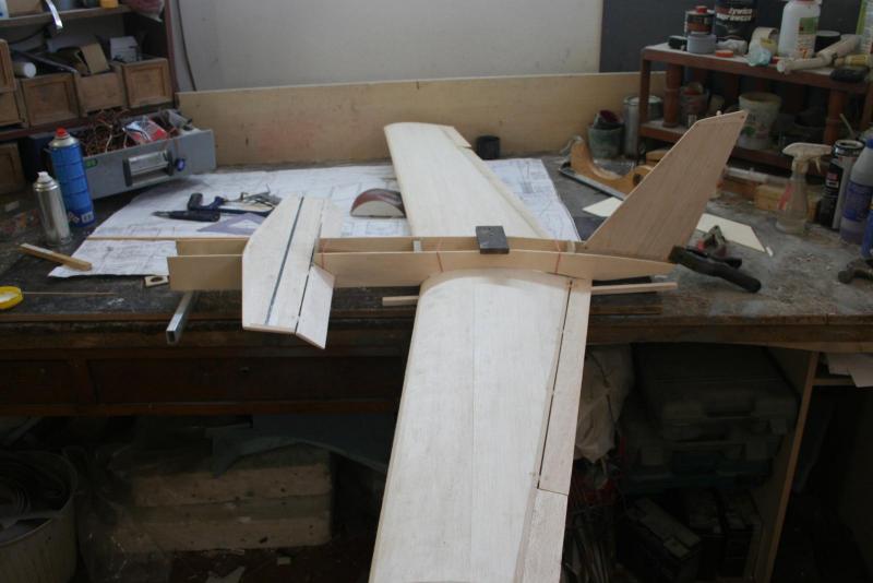

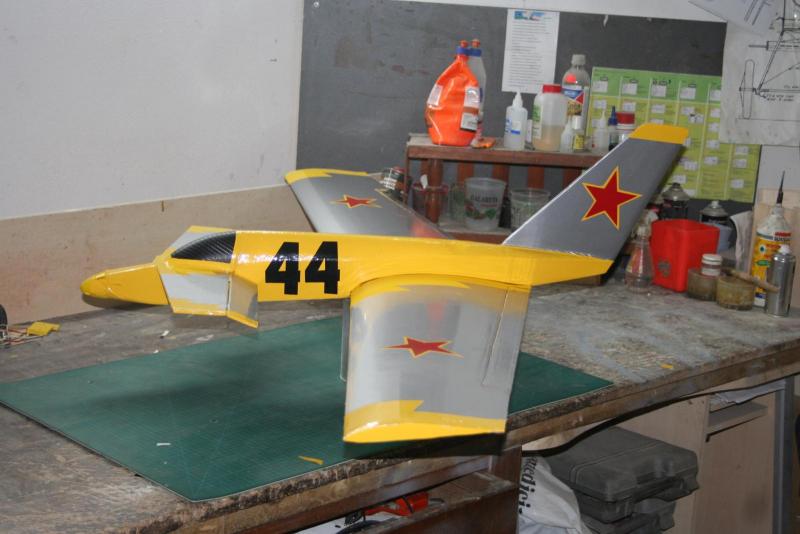

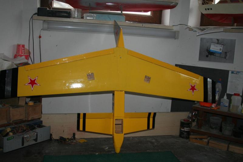

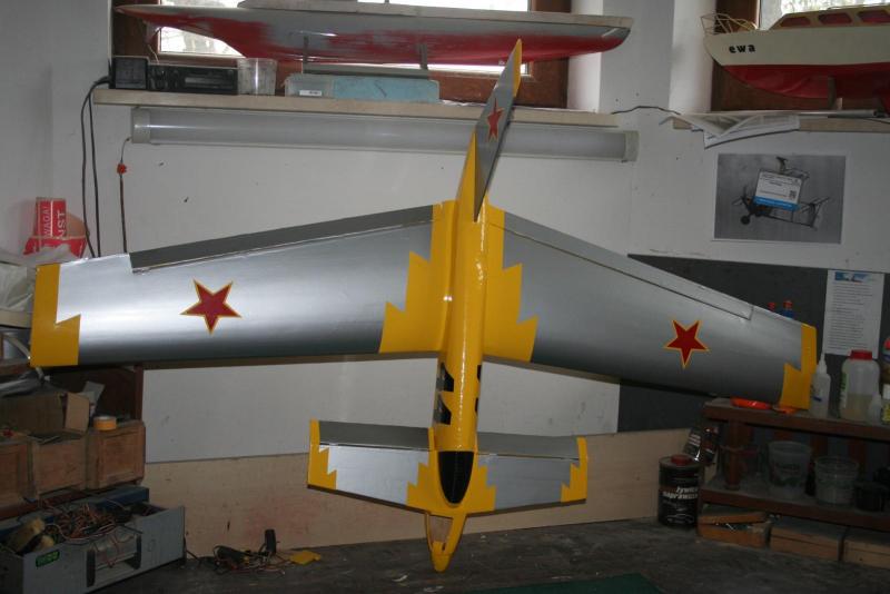

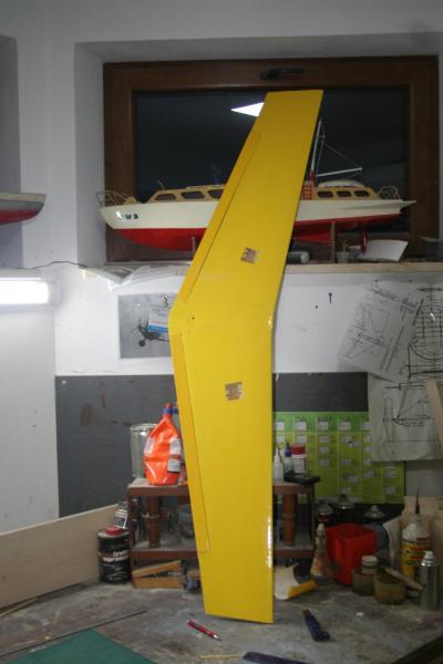

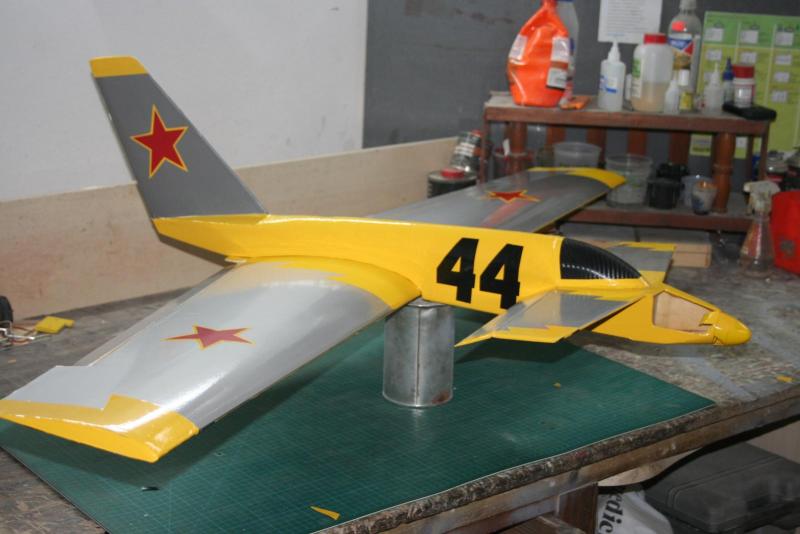

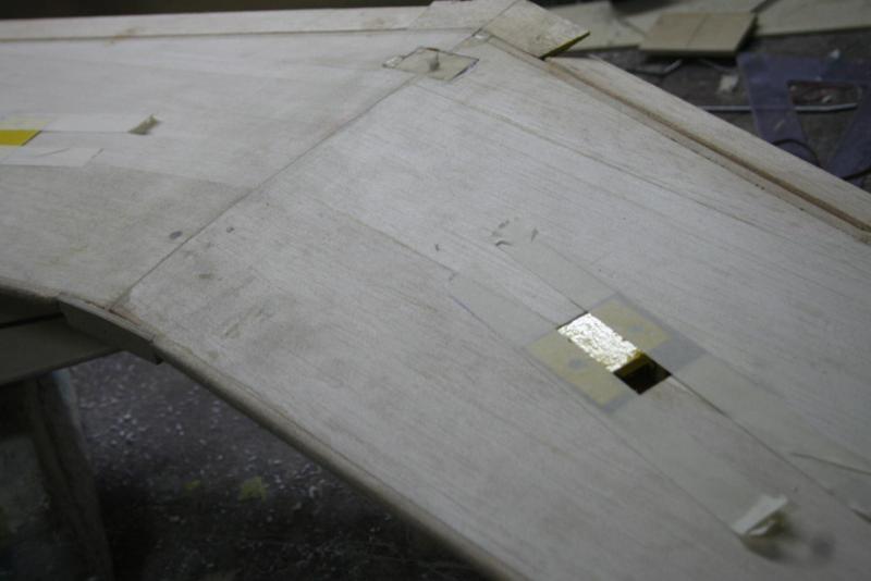

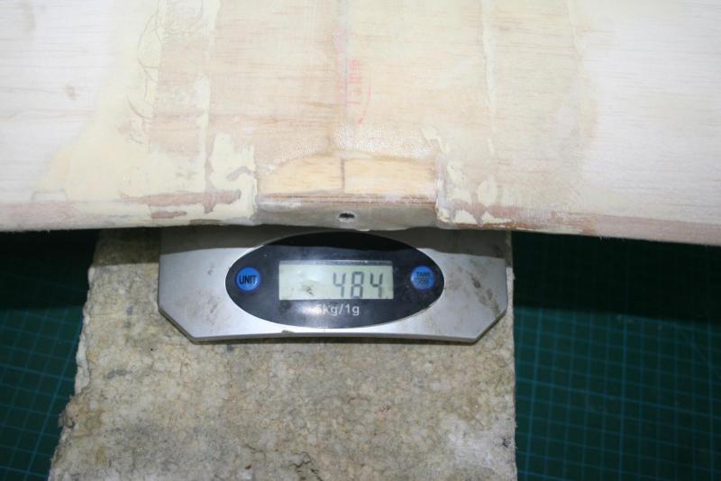

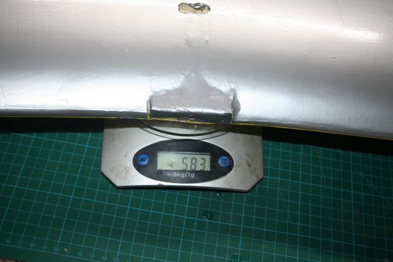

paweln7 Opublikowano 26 Października 2018 Autor Opublikowano 26 Października 2018 Witam Zabrałem się za oklejanie Hummera, na prośbę kolegi zważyłem skrzydło przed oklejeniem i po oklejeniu skrzydło ma 38dm2 tak wygląda góra a tak dół a tak cały model ( jeszcze nie skończone oklejanie) CDN

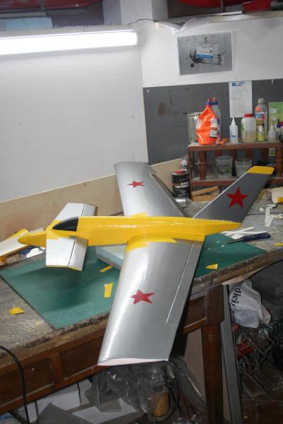

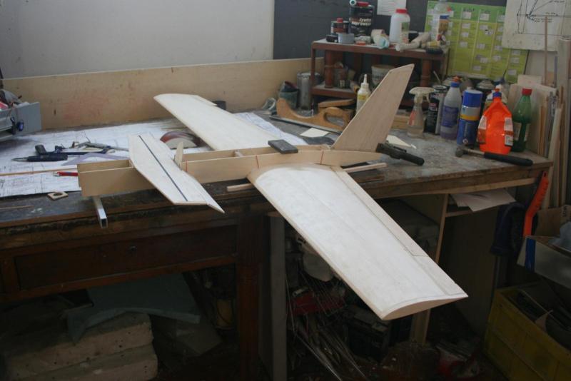

paweln7 Opublikowano 27 Października 2018 Autor Opublikowano 27 Października 2018 witam skończone oklejanie,wygląda tak teraz zostało zamontować wyposażenie ,ale to w przyszłym tygodniu teraz jadę polatać. CDN
