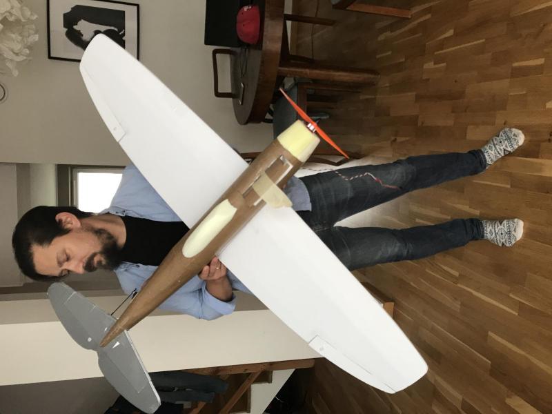

Tender79 Opublikowano 10 Listopada 2018 Autor Opublikowano 10 Listopada 2018 No to zbliżamy się do finiszu! Ps. Tak myśle czy lotki nie za małe?
grzegor Opublikowano 10 Listopada 2018 Opublikowano 10 Listopada 2018 Lotki małe beczki słabe, wolniejsze wejście w zakręt i wolniej schodzisz z linii ataku. Ale to nie wojna a Dzban fajny.
Tender79 Opublikowano 10 Listopada 2018 Autor Opublikowano 10 Listopada 2018 Lotki małe beczki słabe, wolniejsze wejście w zakręt i wolniej schodzisz z linii ataku. Ale to nie wojna a Dzban fajny. Twoim zdaniem Grzegorz lepiej iść w długość czy szerokość jeśli chodzi o lotkę. Najłatwiej będzie mi wyciąć nowa lotke wystająca poza obrys płata ponieważ na szerokość i długość w polu pow. Płata będzie ciężko ze względu na konstrukcje skrzydła
grzegor Opublikowano 10 Listopada 2018 Opublikowano 10 Listopada 2018 Ze mnie słaby konstruktor, właściwie żaden - raczej latacz jestem, ale na pewno doświadczeni Koledzy coś poradzą. Lotka poza obrysem to chyba słabo by wyglądała w takim warbirdzie. Oryginał też w sumie jakichś dużych nie posiadał a z przechyleniem chyba problemów nie miał.
poharatek Opublikowano 10 Listopada 2018 Opublikowano 10 Listopada 2018 Do takiego warbirda lotki powinny mieć szerokość (czy też głębokość) 1/4 średniej cięciwy płata, a długość około 0,4 połowy rozpiętości skrzydeł (czyli obie lotki powinny mieć powierzchnię około 0,1 powierzchni nośnej skrzydła). Zwiększanie lotki poza obrys płata to kiepski pomysł: opory, flatter - naprawdę nie chcesz tego robić...
Tender79 Opublikowano 11 Listopada 2018 Autor Opublikowano 11 Listopada 2018 Dziękuje, za pomoc! Już wiem jak poprawić to konstrukcyjnie żeby mieściło się 0,1 pow płata
