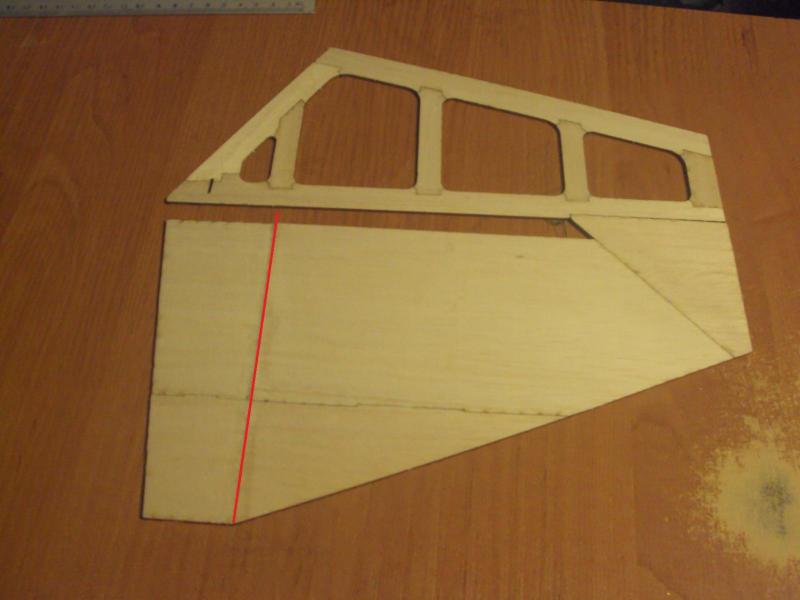

Gość Opublikowano 29 Grudnia 2018 Opublikowano 29 Grudnia 2018 Błąd, posklejałeś całe poszycie poziomego a to nie tędy droga. Elementy przykadłubowe nie powinny być doklejone do reszty pokrycia. Zobaczysz o co chodzi podczas doklejania pokrycia na statecznik.
enter1978 Opublikowano 29 Grudnia 2018 Autor Opublikowano 29 Grudnia 2018 Hm? A jest to błąd nie do przeskoczenia? Podpowiedz o co chodzi , bo jak przykładam poszycie do statecznika to w sumie pasuje jak z niego
Gość Opublikowano 29 Grudnia 2018 Opublikowano 29 Grudnia 2018 Przetnij pokrycie jak na fotce. Poszycie pomiędzy pierwszym a drugim żebrem to jedna płaszczyzna a pomiędzy drugim i resztą to druga. Najpierw doklejasz jedną a potem drugą do szkieletu.

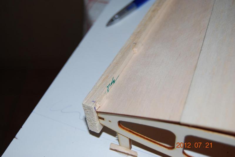

enter1978 Opublikowano 2 Stycznia 2019 Autor Opublikowano 2 Stycznia 2019 Mam większość jednego statecznika i steru wysokości, drugiego poszycia na razie nie mogę przykleić bo nie mam kieszeni na rurkę , niby paczkę z balsą na garba, rękawem na rurkę itp juz zamówiłem, ale zapłaciłem z góry dziś dopiero przelew wyszedł więc to jeszcze potrwa nim wyślą mi paczkę. Tak to mi wyszło, poszycie na zdjęciu to to sklejone w całość po czym zostało rozcięte. Z tempem budowy szału nie ma, raz że sie nie spieszę, a to jeszcze np tak jak w tym stateczniku ze zdjęcia wzmocnienia pod zawiasy przykleiłem nie z tej strony co trzeba, i tak się guzdrzę, ale coś tam powoli posuwam się do przodu. O dziwo pasuje do kadłuba jak ulał .
Gość Opublikowano 2 Stycznia 2019 Opublikowano 2 Stycznia 2019 Wiesiek, nie wiem co Ci zrobię normalnie... Nie klej poszycia bez natarć. najpierw natarcie, potem doklejasz pokrycie do natarcia dociskając pokrycie na styku z natarciem prostą linijką i zalewasz szczelinę CA albo doklejasz na np. Poxipol. Opcji jest wiele. Albo można i tak....
enter1978 Opublikowano 2 Stycznia 2019 Autor Opublikowano 2 Stycznia 2019 He . Sławek ty to niezdecydowany jesteś . Jak robiłem statecznik pionowy to miałem nie przyklejać w pierwszej kolejności natarcia, to i w poziomym zostawiłem je na koniec . A przyznam że jak tak pomysleć to z krawędzią natarcia o wiele łatwiej było by takie poszycie przykleić , bo może minimalnie mi uciekło ale to mniej niż 1mm. Jutro się poprawię i przykleję krawędź natarcia do tego co jest zaczęty i nowy jak będę kleił to też pierwsze będzie przyklejone natarcie . Ale kleił jednak będę soudalem , bo cyjakiem jest łatwo ale trzeba to jeszcze przeszlifować, a cyjaka nie tak łatwo się szlifuje , twardy jak kamień , wolę miękki soudall mimo że jest paskudny nieestetyczny i wszędzie go pełno.
Gość Opublikowano 2 Stycznia 2019 Opublikowano 2 Stycznia 2019 Generalnie rzecz biorąc jak projektuję to od razu myślę nad technologią montażu. To że najpierw należy przykleić garb a potem natarcie nie zmienia faktu że dopiero po przyklejeniu natarcia statecznika pionowego należy okleić go poszyciem. To samo dotyczy natarć skrzydeł, i stateczników poziomych. Tylko taka kolejność pozwala na uzyskanie prostych powierzchni styku -natarcie/pokrycie. Na prawdę myślę nad każdym elementem przy rysowaniu ( a właściwe myślałem bo dałem sobie z tym spokój) Cyjaka łatwo się szlifuje do takiego stopnia że nie da się wyczuć przejścia pomiędzy natarciem a pokryciem- kwestia wprawy.
