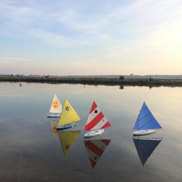

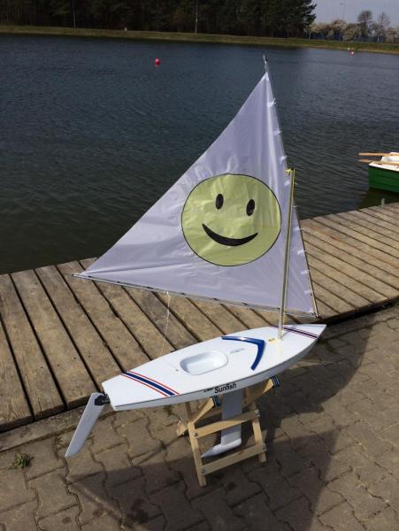

Sunfish popłynął. Wodowanie było jednocześnie pierwszym startem :).
Jak to bywa wyszły wszystkie rzeczy do poprawy:
- żagiel (będzie minimalnie poprawiony na zawody za dwa tygodnie, ale nowy na spokojnie będzie do miesiąca :)) - nie sprawdziła się technika zgrzewania i rezygnacja z brytów - jest definitywnie do zrobienia na nowo.
- do poprawy zbyt, krótka śrubka przy płetwie sterowej - dwa razy zgubiona nakrętka i raz jego wypięcie.
- po 1,5 h pływania, spadła z szyny linka wybierająca szoty - kolejna rzecz do zrobienia.
Czyli było jak się spodziewałem - jak w Williamsie - różnica jest tylko taka, że my wiemy co dolega łódce i to wyeliminujemy, a Oni nadal zgadują :).
Pozdrawiam,
Łukasz

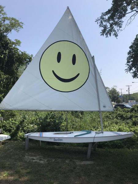

Oryginał skala 1:1 (zdjęcie z Internetu)

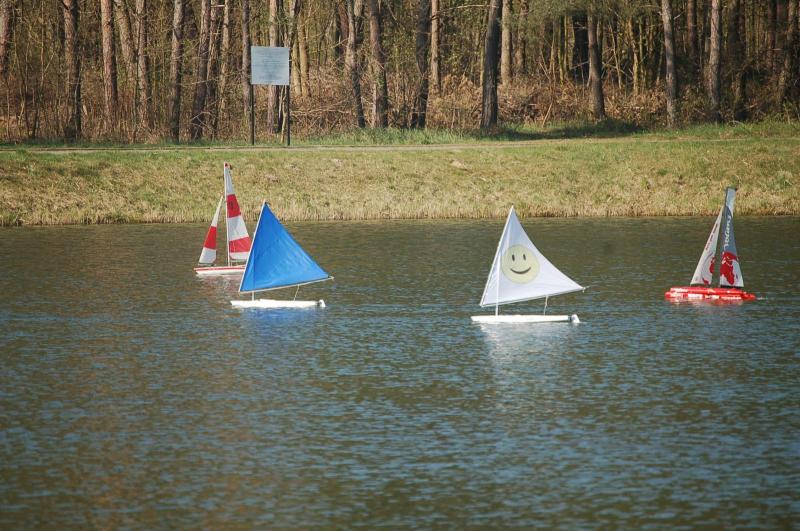

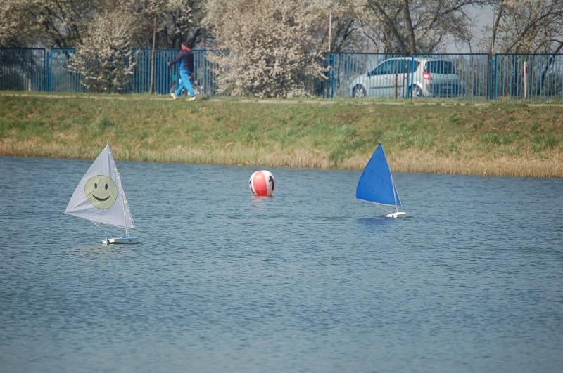

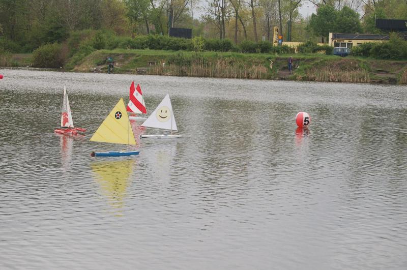

Dwa z trzech felernych elementów w łódce zostało wymienionych.
Na lince windy został założony "bezpiecznik z gumki", który niweluje luzy na całym układzie. Patent choć prosty sprawdził się w boju - łódka pływała 3 h na zawodach w Rudzie Śląskiej i jest O.K.
Została też wymieniona zbyt krótka śrubka w łączeniu steru z linką serwa. Zastosowałem tu kawałek nagwintowanego mosiężnego pręta, z dolną nakrętką wklejoną na Ca. Nakręcane z góry dwie nakrętki, załatwiły problem odkręcania się tego łączenia.
Pozostał do wymiany, żagiel i jego mocowanie, ale o tym w następnym poście :)

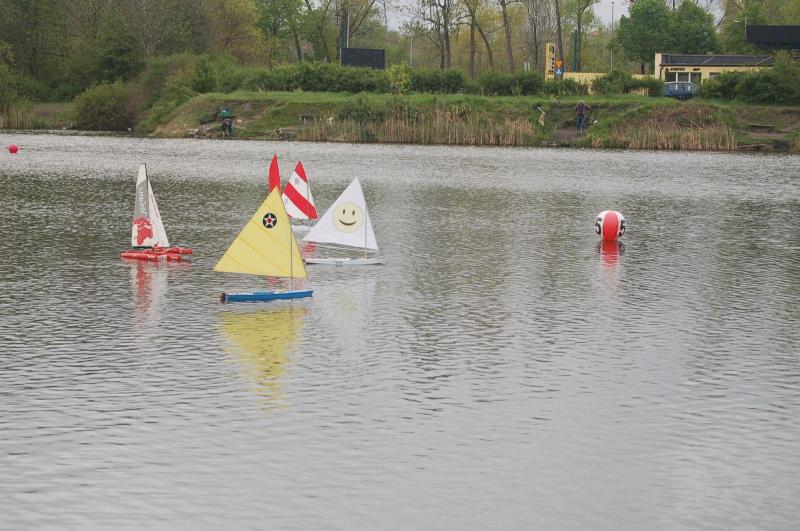

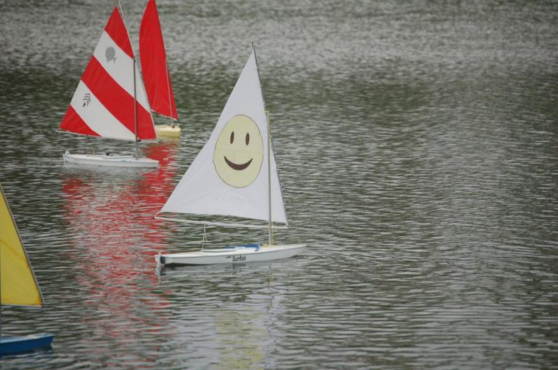

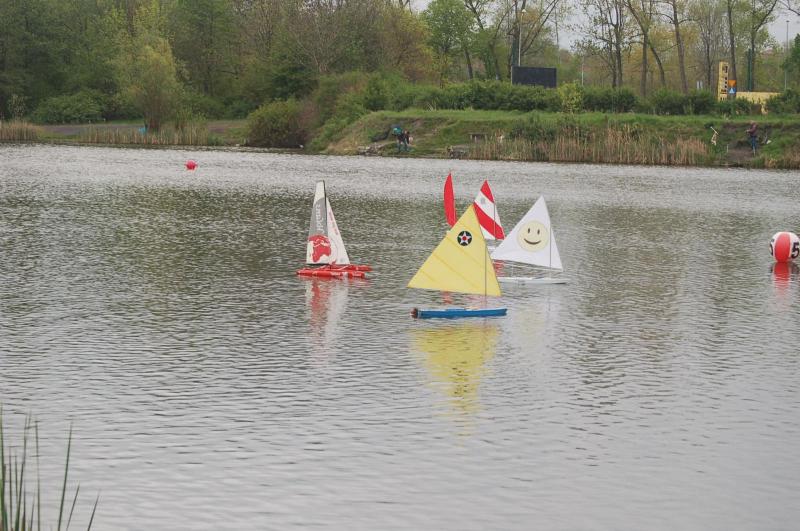

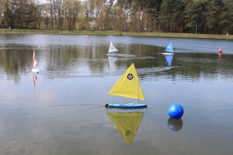

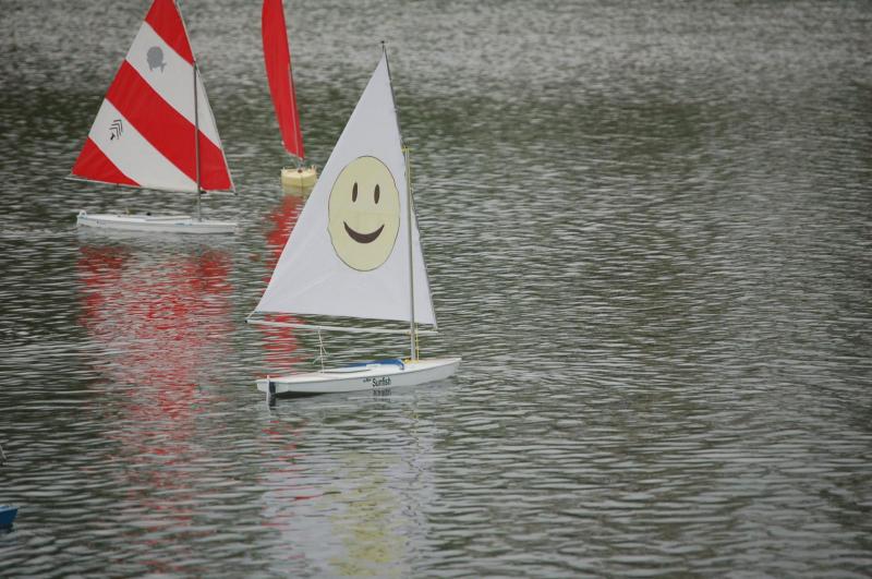

Poniżej klika zdjęć z zawodów w Rudzie Śląskiej.
Pozdrawiam,
Łukasz
