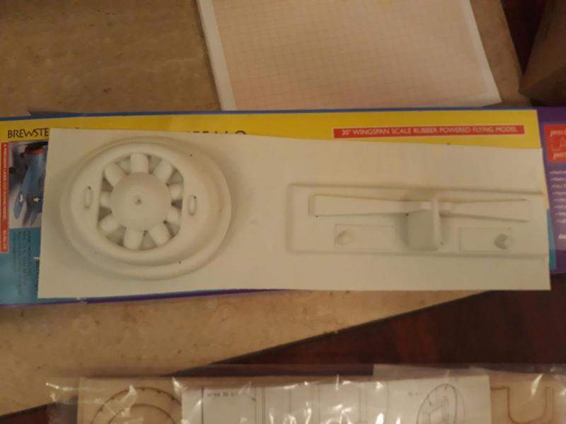

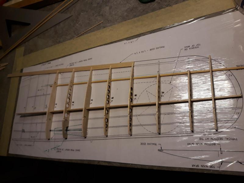

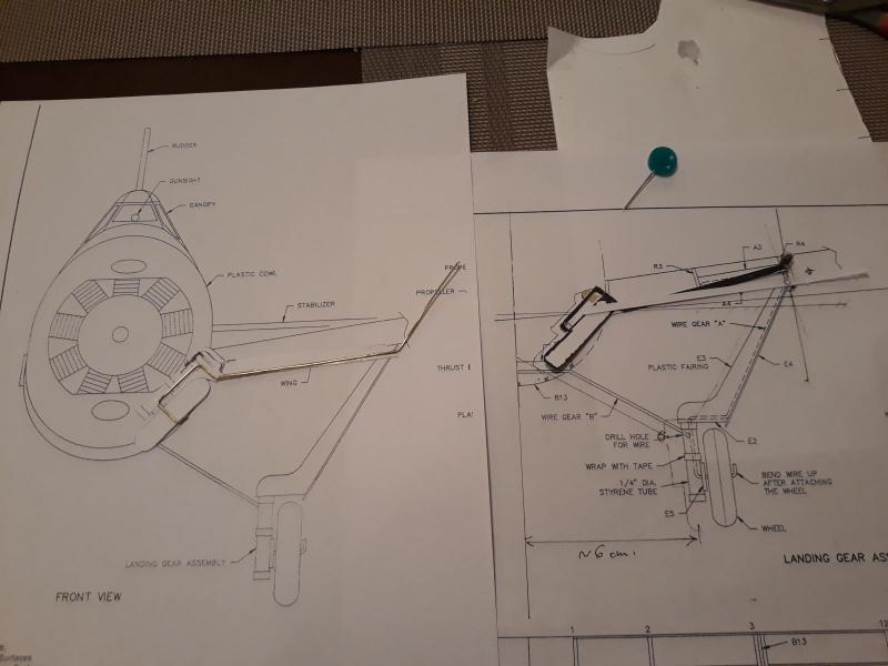

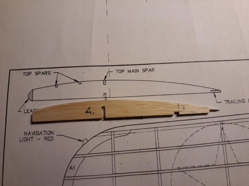

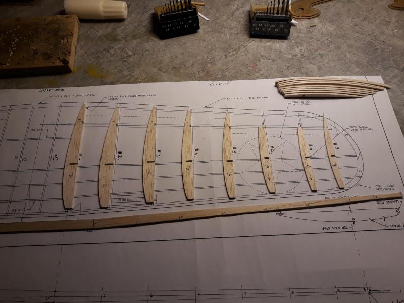

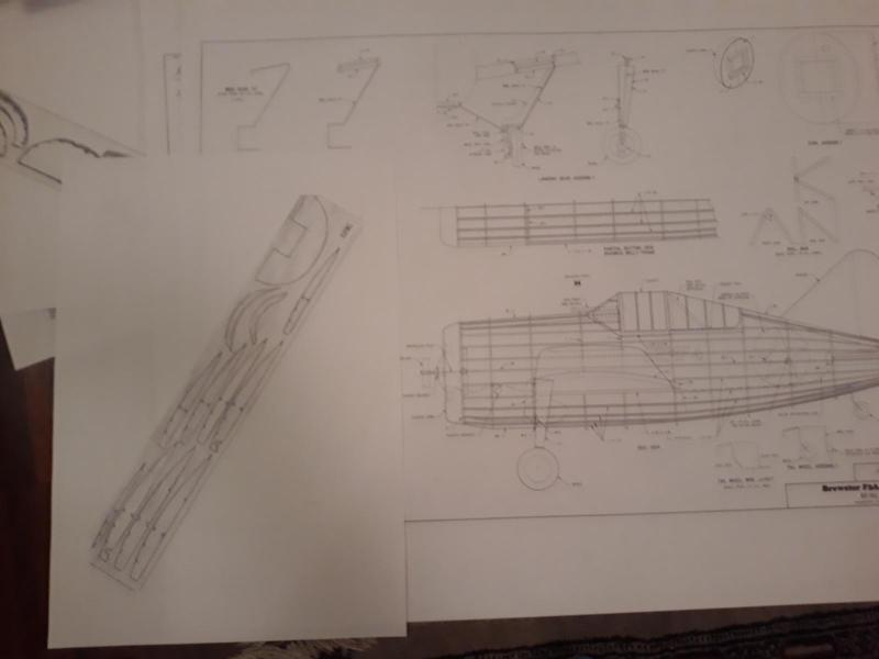

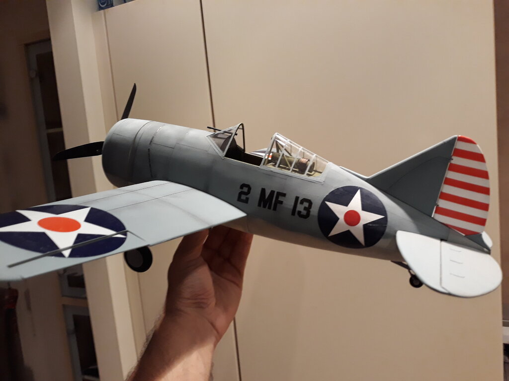

Rozpocząłem budowę tego malucha głownie z myślą o zdobyciu doświadczenia w budowaniu chowanego podwozia, zatem w planowaniu poszedlem trochę na skróty i będę korzystał z planów modelu Dumas'a, ktory kupiłem z ciekawości bo plany Buffalo dostępne w necie nie byly najlepsze a chcialem zaoszczędzić czas na manewry podwoziowe. Modelu trochę szkoda bo fajną ma wypraskę maski silnika i kabinę, ale na mikro był za duży. Zmniejszylem zatem plany i modelik bedzie mial 60 cm rozpiętości. Plany i tak będzie trzeba dość solidnie pozmieniać więc roboty zimą nie zabraknie.
Na razie jestem po pierws ych prxymiarkach goleni budowę zaczynam od skrzydel. W planie są tez lotki takie jak Mustangu wykonanym przez kol Grifona z naszego forum. Jak to wyjdxie to się oczywista okaże, ale mam nadzieję ze przynajmniej odpocznę od napinania lineczek i kleju CA;). Bedzie cdn.

Ja tez siedzę głownie w piwnicy!

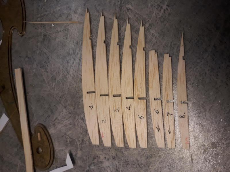

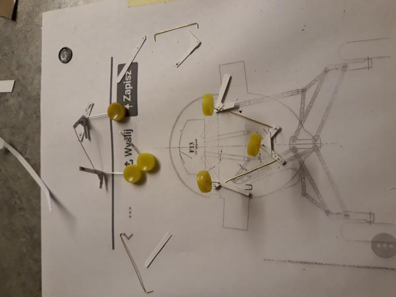

Dzis wycinalem detale w zeberkach. Jest trochę roboty i bedzie jeszcze zeby wszystkie otworki na osie lotek i potem wycięcia na podwozie nakreślić i powycinać. Ale mnie sie taka praca bardzo podoba. Znienilem profil skrzydla, bo ten na org. planie jakiś strasznie tępy;( Mechanizm podwozia chcialbym zrobic tak jak na zalączonym zdjeciu ( z netu, wiadomo z czyjego modelu). Plat pokryję z góry albo balsą albo depronem 1 mm. Na razie muszę zlożyc platy i pobawić sie w wyginanie goleni. Ale o tym w nadchodzącym tygodniu. Cdn.

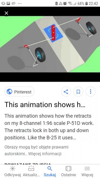

Michał, a widziałeś ten film: B-25 1/48 Scale Internals. Od 2-giej minuty 30-tej sekundy jest o podwoziu chowanym w tym małym modelu. Warto podejrzeć pomysły mistrza w budowie mikrusów, które mogą być inspiracją do własnych opracowań. Ciekawie jest rozwiązana blokada goleni kół po wypuszczeniu podwozia, oraz interesujący i prosty mechanizm przedniego koła, które jest nie tylko chowane, ale i skrętne, zresztą mechanika z animacją tego rozwiązania była pokazane w oddzielnym filmie: TUTAJ

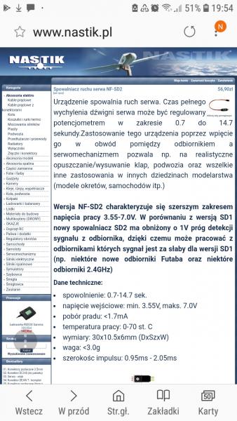

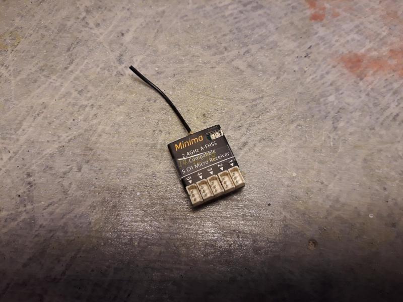

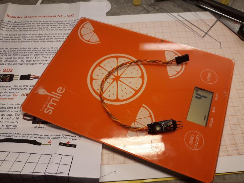

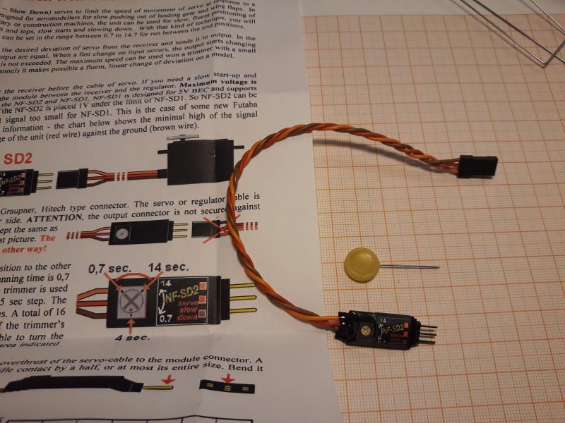

No, on to zaiste miszczu jest, do takiej skali i poziomu to nawet się nie zbliżę. Ale pomyślałem sobie ze moze zerknę na dostępne "spowalniacze" pracy serwa i znalazłem całkiem lekkie ustrojstwa np.takie jak na zdjęciu. Czy ktoś z kolegów może wie czy to prądowo zadziała z takim mikro odbiornikiem? Serw mam zapas ale wolałbym nie spalić odbiornika a na elektronice niestety się kompletnie nie znam. Byłbym wdzięczny za każda pomoc. Dzieki. Pozdr.
M
Myślę, że będzie OK! Elektronika spowalniacza pobiera tylko 1,7mA, więc to prawie nic w porównaniu z tym, co żrą obciążone serwa. Odbiornikowi nic nie będzie. Wagowo 3g, do modelu o rozpiętości 60cm (powiedzmy, że to wyrośnięty mikrus  ;)  ) też styknie.

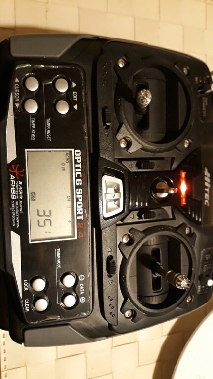

A na jakim nadajniku latasz? Może masz w nadajniku oprogramowanie do spowolnienia ruchu serw? Niepotrzeba wtedy takiego ustrojstwa.
Dzięki za info :) mam hiteca 6 optic sport. Dopiero niedawno się o takiej funkcji dowiedziałem i spojrzałem na instrukcję jrszcze raz ale sie tego nie doczytałem ( ale mogłem coś pominąć bo wielu tam rzeczy jeszcze nie rozumiem całkiem, mimo ze instr. jest po polsku. Z tego co "slyszlem" w necie to dopiero aurora ma tę funkcję i chyba modele od spektrum dx6 i wyżej.

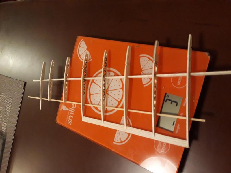

Jakieś "nieistotne" sprawy mnie odrywają ostatnio od zadań kardynalnych i budowa się trochę ślimaczy;( alecstaram się jak umiem żeby skrzydełko było jak trzeba. Cieszylem się że znalazłem taki fajny arkusik twardej balsy na konstrukcję i zaiste "trzyma" ale nie ma nic za darmo, już na liczniku prawie 4 gramy;( no ale jakby co będę potem odchudzał. Cdn.Pozdr.

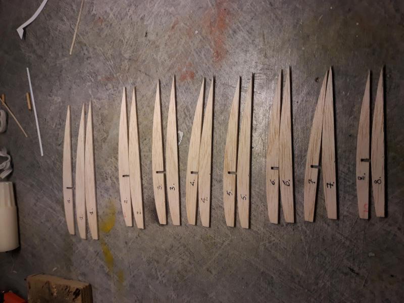

Dobry wieczór,

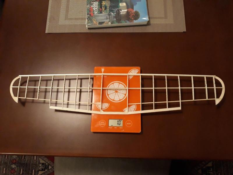

Szkielet skrzydełek gotowy. Waga oczywista rośnie ....;(
Spowalniacz serwa nabyłem i ma dotrzeć jutro, ciekawe jak to w realu zadziała. Cdn.

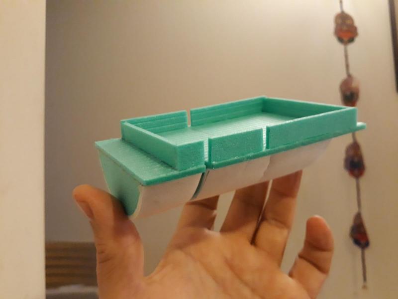

Dzien dobry,

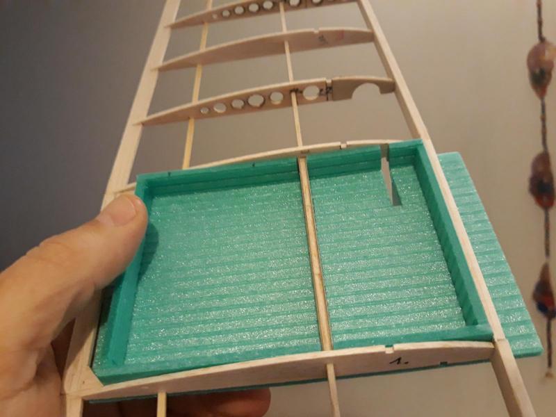

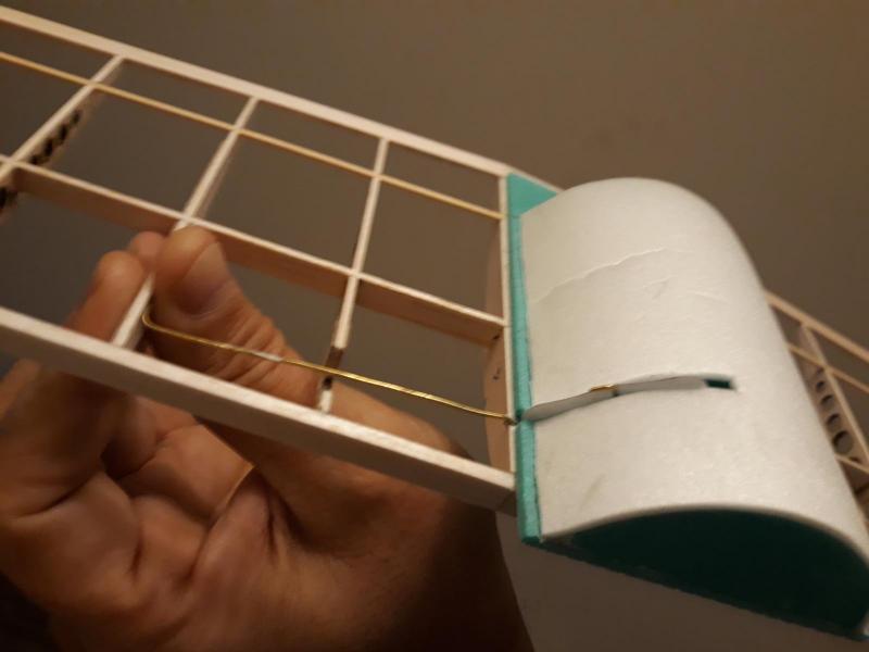

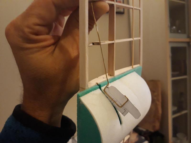

Aby sprawdzić czy i jak zmieści sie goleń i koło (wykreślone po poprawkach z planów) w skrzydełku i kadlubie zrobiłem makietę "brzucha". Na razie wygląda, że wymiary są ok. Makieta bardzo pomogła mi w zrozumieniu jak dokładnie linia goleni podwozia przecinać będzie pierwsze zeberko i jak głęboko je będxie trzeba naciąć. Mam już chyba plan jak wykonać goleń ale o tym za trochę.

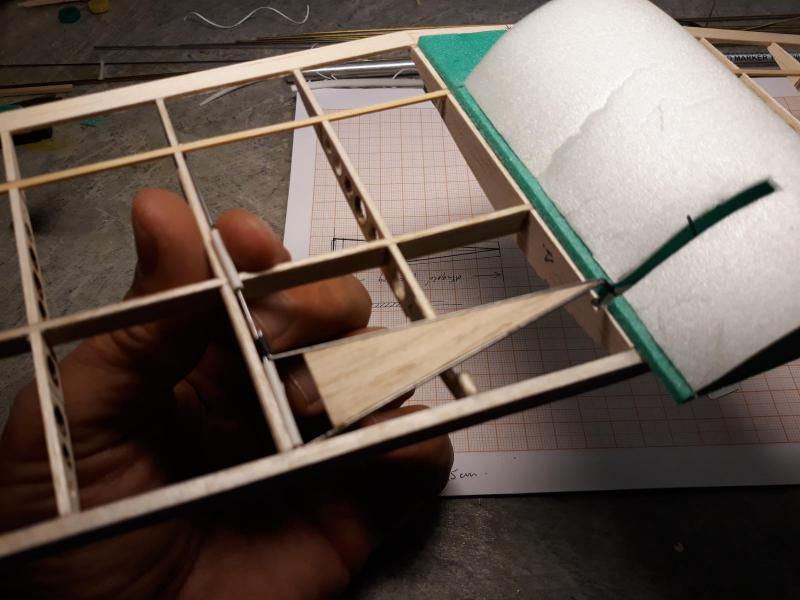

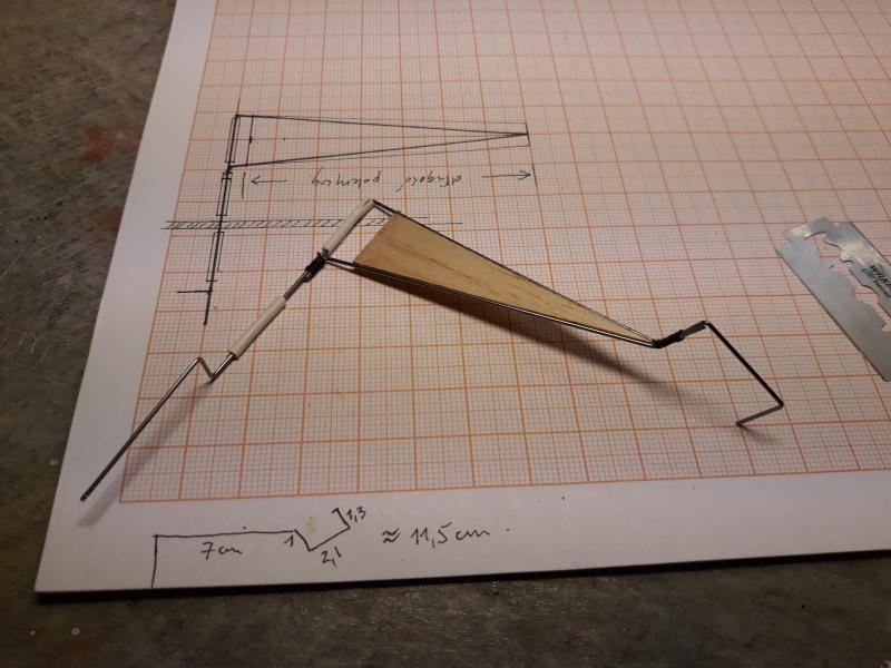

Dobry wieczor,

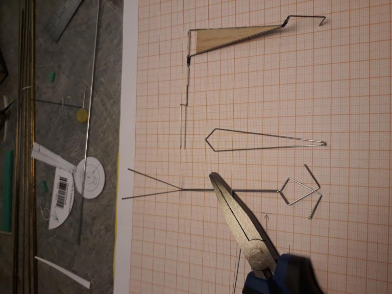

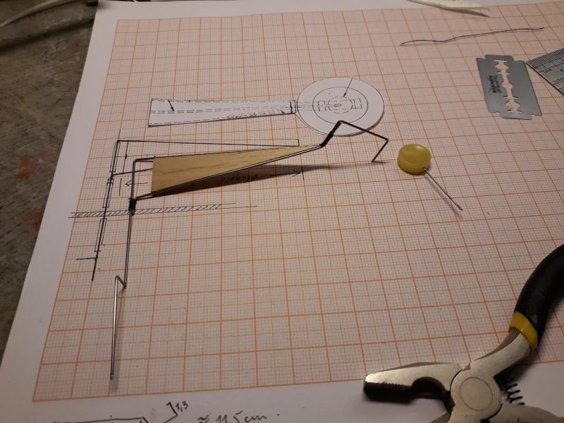

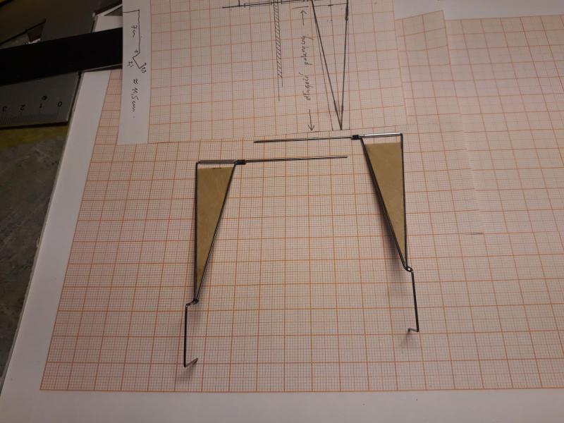

Prototyp goleni nr 1 gotowy. Na razie pręt stalowy fi 0.8; jest niestety b elastyczny, ale trójkącik z wypelnieniem (na razie z balsy, docelowo ze sklejki 0.8) dosyć dobrze konstrukcję usztywnił tak ze będę prace z 0.8 kontynuował.Wada takiej konstrukcji (dla mnie duża) jest taka ze jest b.trudna w regulacji bo zasadniczo jest to jeden kawałek drutu ( z malym wspornikiem) powyginany mocno i każda poprawka może zmieniać kąty w różnych osiach. Dodatkowo o ile założyć ze jedną goleń się fajnie zrobi, to jak zapewnić identyczność drugiej przy tylu różnych wygięciach? Na takie pytanka muszę sobie odpowiedzieć, dlatego na razie postanowiłem jednak obmyśleć jakąś inną konstrukcję i mieć co porównywać. Będę knuł dalej. Cdn

Dzien dobry,
Niestety nic lepszego na razie nie wpadło mi do głowy i postanowiłem jednak wykonać golenie wg pierwotnego schematu. Dlatego zainwestowałem we w miarę porządne kombinerki i rezultat nie jest najgorszy. Zamiast możliwości regulacji będę musial się uzbroić w cierpliwość i przymierzać je do skutku. Przyszedł też opóźniacz, wagowo i rozmiarami wydaje się ok. Będę próbował go zastosować, ale najpierw rzeczy pierwsze ;). Cdn.

Dobry wieczór,

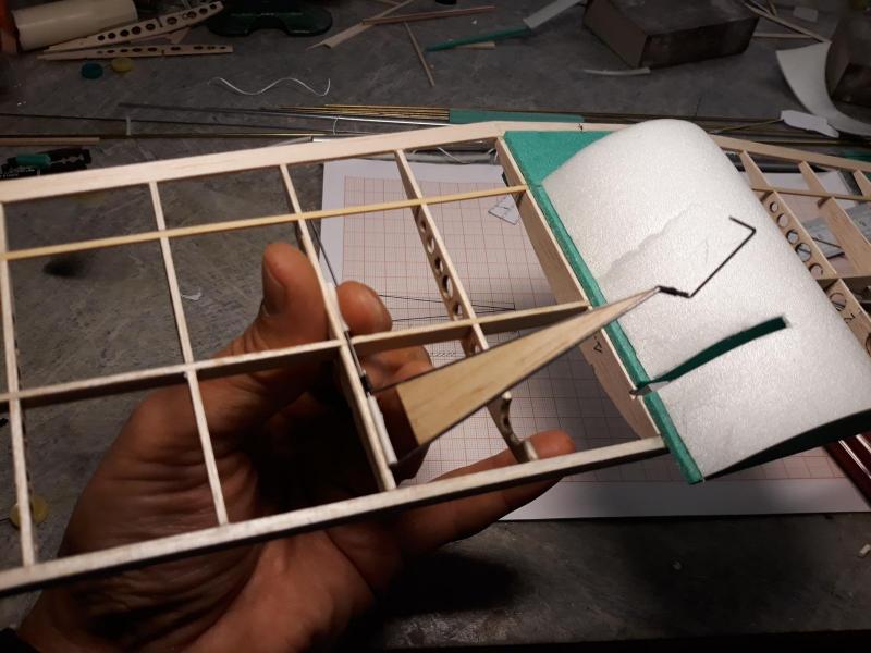

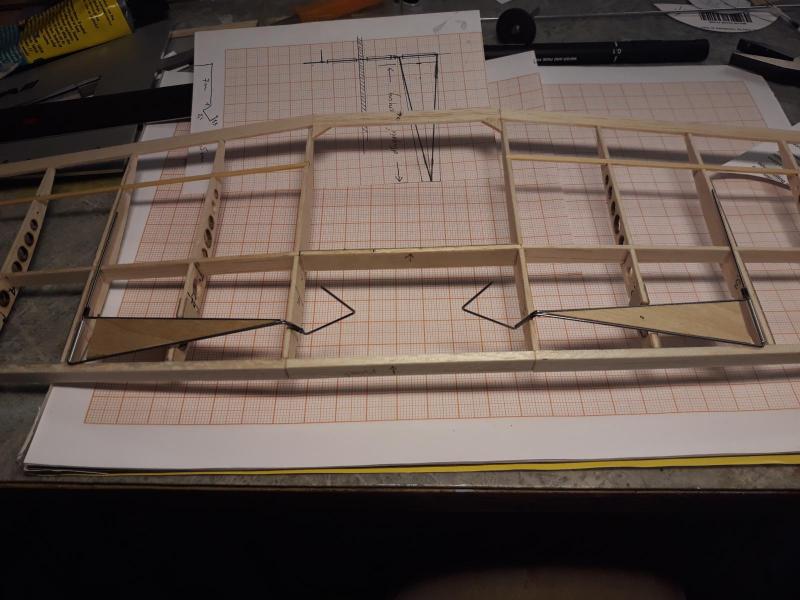

Konstrukcja goleni gotowa. Okazało się że ten pręcik stalowy daje sie jeszcze delikatnie formować po powiązaniu 2 kawałków goleni (nie mialem doswiadczenia). Teraz wydaje sie ze golenie są w miarę symetryczne i mozna bedzie pręciki przykleić do sklejkowego trójkąta. Ale to nie dziś bo jeszcze muszę sie zastanowić czy nie trzeba poczekać z tym do ostatecznej przymiarki goleni i serwa. Cdn.
