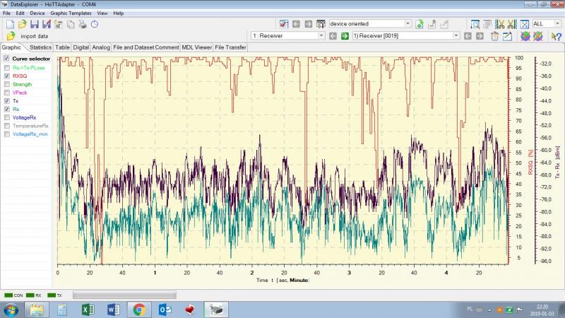

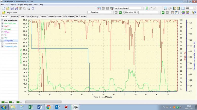

W takim razie takie zapisy powinny niepokoić.
To jest zapis lotu z tego samego dnia, innym modelem i zakończonego bezproblemowo.
Dzisiaj jak patrzę na ten wykres to sobie przypominam pikanie aparatury, jakby alarmu zasięgu. To może być powiązane ze spadkiem jakości połączenia. Przed updatem odbiornika nigdy wcześniej nie miałem tego typu sytuacji.

Tomek, nie panikuj. Sprawdź dokładnie logi zgodnie z opisem, który zamieściłem. Ważną informacją jest ilość traconych pakietów danych w % i czas pomiędzy przerwami.
Widzisz, a ja nam zaktualizowane wszystkie 4 szt w modelach i kurczę muszę zrobić kontrole zasięgu zanim wypuszczę moje ptaszki. Drogo wyjdzie jak znowu przydzwonię. I tak sporo wyszło z tego pierwszego bęc. Nie pamiętam którą wersję mam wgraną do GR 16. Wieczorem sprawdzę i napiszę w tym wątku.
Dla aktualizuhących, ważne aby wgrywać softa 2 razy z rzędu jak nie było dawno aktualizacji lub jest nowy idbiornik. Zgodnie z instrukcją na stronie Graupner update.
Obowiązkowo powinieneś zrobić testy zasięgu po aktualizacji oprogramowania - i po każdym przybyciu na lotnisko...
Przecież to tylko 50 kroków "tam" i 50 kroków "z powrotem" :) Pominięcie tego to proszenie się o kłopoty :(
