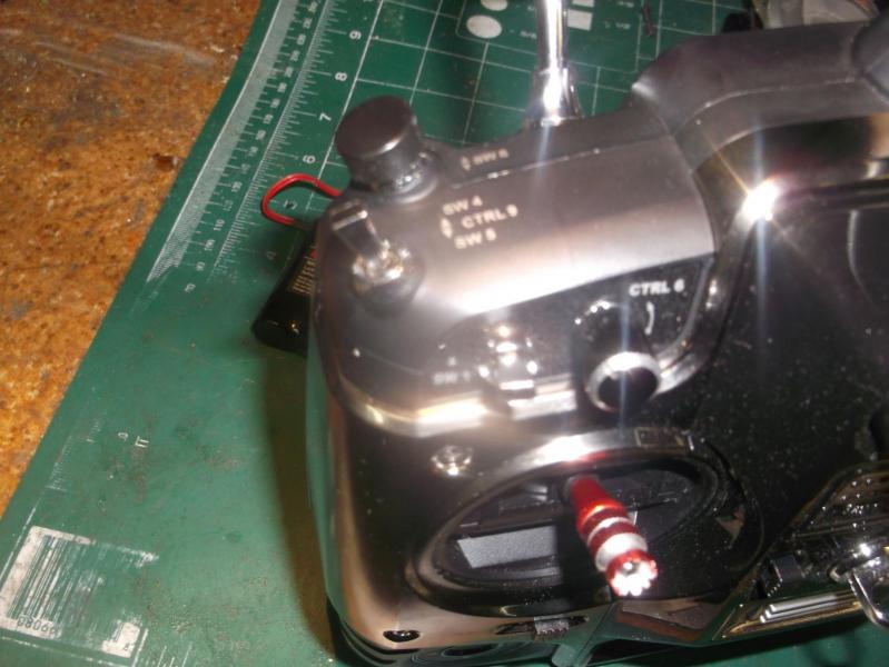

AndrzejC Opublikowano 9 Stycznia 2019 Opublikowano 9 Stycznia 2019 Pamiętam...Ale też jakbyś ze mną miał modelarnię albo ja z Tobą to już dawno byś rzucił w diabły te letadełka i zajął się porządnym sportem technicznym jakim są FSRy ;-)) Gościu nie ma daru przekonywania... Napstrykał byś się do bólu... Gaz, klapy, jak się uprzesz to i rura, i parę innych pstrykań. Przycisków by Ci w radiu zabrakło. Tak czy inaczej zapraszam. Wracając do radia to od razu w każde moje modyfikuję jak na zdjęciu. Tu przycisk gazu. Bardzo dawno już doszedłem do tego, że zmniejszając gaz przed zakrętem za pomocą tego przycisku robi się to o wiele bardziej precyzyjnie niż drążkiem i znika niebezpieczeństwo zgaszenia silnika. Tak samo robię z klapką ( cokolwiek by to nie znaczyło...) no i gimbal się ni zużywa od ciągłego michlania. Warunek jest jeden. Zasadniczy: wyłącznik MUSI być najwyższej jakości. Trudno o takie, ale są do kupienia jak się poszuka. I tak jak pisałem: programowanie radia do naszych łódek wcale nie jest takie proste jakby się niektórym kolegom wydawało. A.C. p.s. ADHD modelarskie to każdy u nas ma a ja chyba największe...
