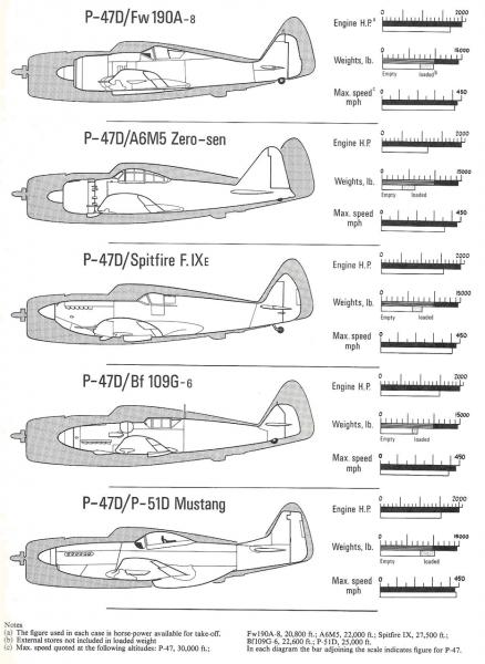

art_c Opublikowano 23 Stycznia 2019 Opublikowano 23 Stycznia 2019 a w między czasie wydrukowałem sobie P47 w porównaniu z me 109H to kawał byka 50517269_2227999064137463_6716956481574404096_n.jpg Źródło: http://witoldlanowski.com/pilot-opinion.html 2
