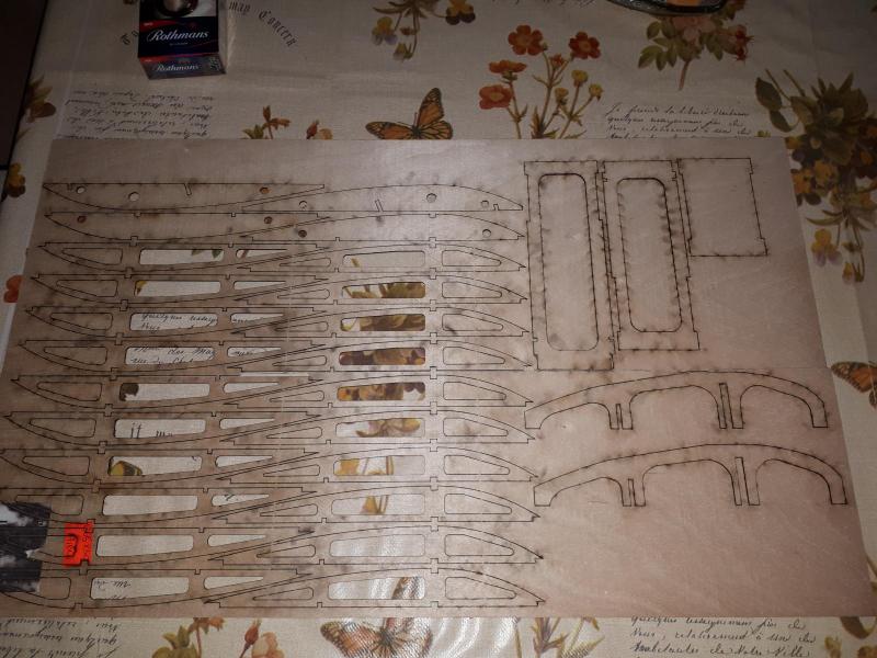

Tak mnie jakoś naszlo zbudować Wicherka 15,dlaczego ten model juz tłumacze. Moja przygoda z modelarstwem zaczeła się w wieku 12lat.Po Jaskólkach i innych wolnolotkach zaczeła sie przygoda z uwięzią.A jako że mój ojciec był rownież modelarzem zbudował mi własnie Wicherka tyle ze w wersji 5 na uwięzi,celem dalszego mi zaszczepiania tego własnie hobby. Modelik bedzie wykonany z materiałow krajowych i wszystko 100% zgodnie z epoką w której budował go Pan Schier.Zastanowie sie jeszcze nad poszyciem ale na 90% bedzie to papier japoński.Na warsztat trafiła książka oraz to co dzisiaj zrobiłem.Relacja troche potrwa ponieważ mam czasu tyle ile mam (praca ,dom itp)Profile zostały wycięte laserem oraz wręgi reszta bedzie ręczną robotą.

Tak udostepnie plik.Jedyne co trzeba w pliku poprawic to grubość listewek.Plik przeskalowałem z wersji 25 i nie poprawilem listewek.Ale poprawiłem pilnikiem fizycznie.
Listewki jakie zastosowałem to sosna:
krawędź natarcia        3x5
dźwigar główny           3x5
dźwigar pomocniczy   3x4
krawędź spływu          3x10
pod te wymiary listew trzeba dosłownie milimetr poprawić pilniczkiem profile.
wicherek 15 profile i wręgi sklejka 1,5mm.DXF zakończenie płata i wręga sklejka 1,5 mm.DXF

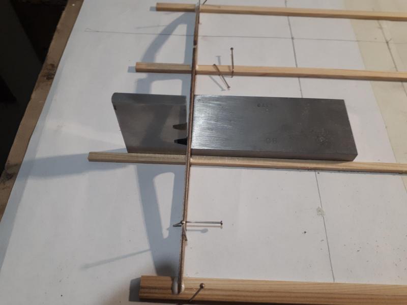

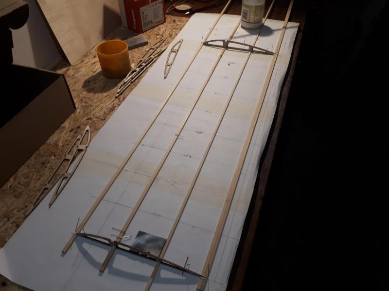

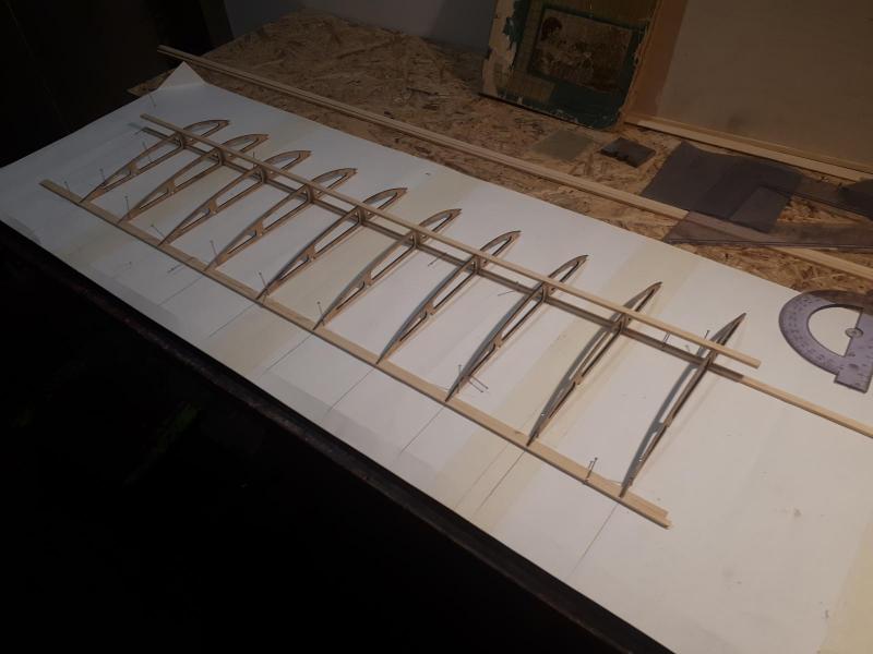

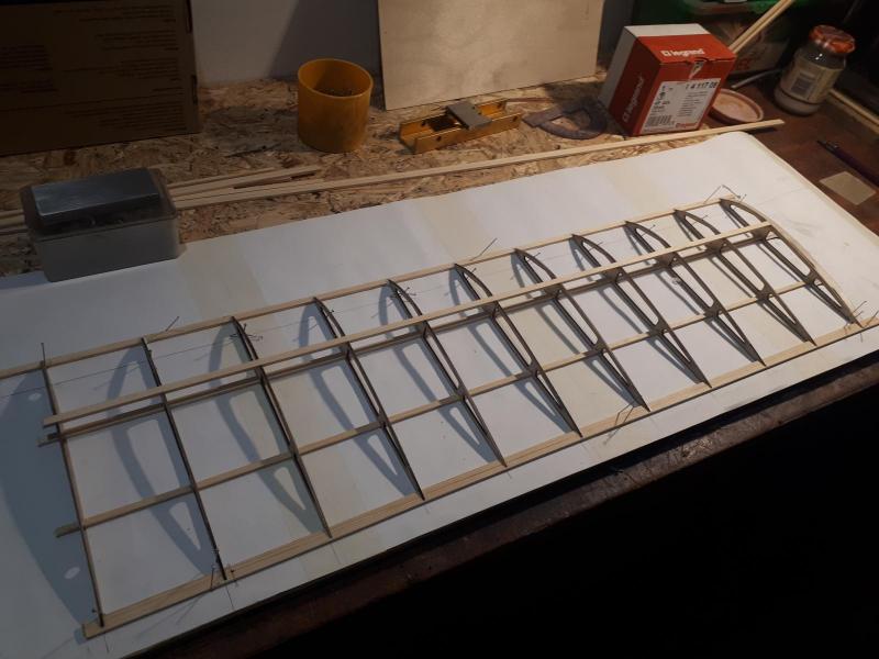

I lecimy dalej z drugą połówką skrzydła.Dla młodych modelarzy starzem specjalnie załczam zdięcie pokazujące kontrole wklejenia profili.Kąt prosty pomiedzy dzwigarem i prostopadle do deski montażowej.Unikniemy w ten sposób zwichrowania konstrukcji,oczywiscie jeszcze jednym ważnym warunkiem jest prosta deska montażowa.Jest to bardzo ważne i zasada 3 razy mierz raz klej.

Brawo Grzegorz !

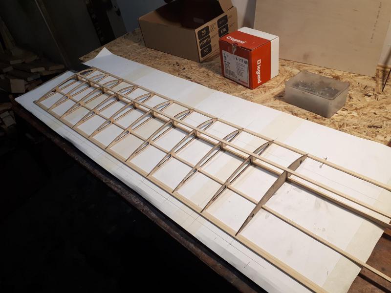

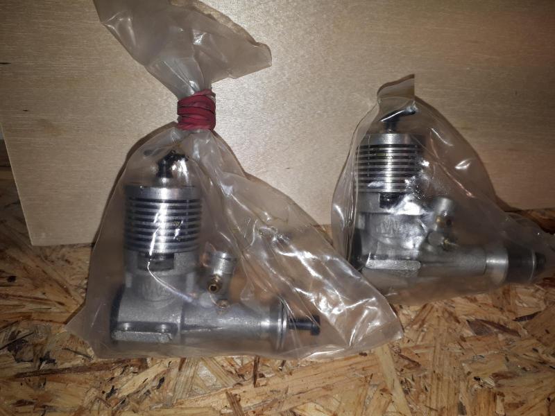

Materiały materiałami, profil od cyrkla a odziwo lata i to bardzo dobrze.Czapka z głowy i duży ukłon dla św.pamieci Pana Wiesława. Na dzisiaj finito wikol wysycha, zostało poobcinac naddatki listewek i szlifowanie.Aż sie dziwie że nikt nie zapytał jeszcze o silnik.Będzie jeden z tych.
MVVS 1,5D ? Przedmiot mojego pożądania we wczesnych latach 90 tych lub w końcówce 80 tych.W końcu nabyłem i używałem w modelu na uwięzi. Była też wersja RC ...

MVVS 1,5D ?
Tak to są MVVS-y 1,5D szkoda ze nie posiadam gaźnika rc.A może ktoryś z kolegów ma taki gaźnik ? Odkupie.

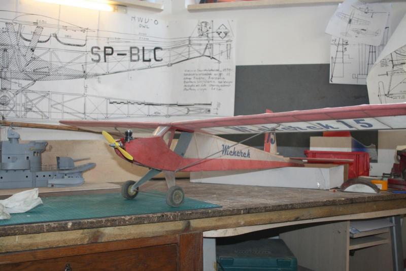

PS moja 15

Pliki są dla wszystkich tylko jak pisałem trzeba poprawić listwy lub jak ja delikatnie pilnikiem.Pawel Twój wicherek widać leciwy na coxa w służbie jeszcze?A powiedz mi robiłeś wypełnienia między dźwigarami?

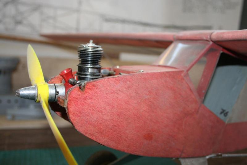

Ma ponad 10 lat COX 1,5 ccm + pierścień regulujący obroty .
Ostatnio latał zeszłej jesieni
wypełnienia z balsy 2 lub 3 mm( nie pamiętam ) kryty barwioną japonką , statecznik poziomu typu uwięziowego
