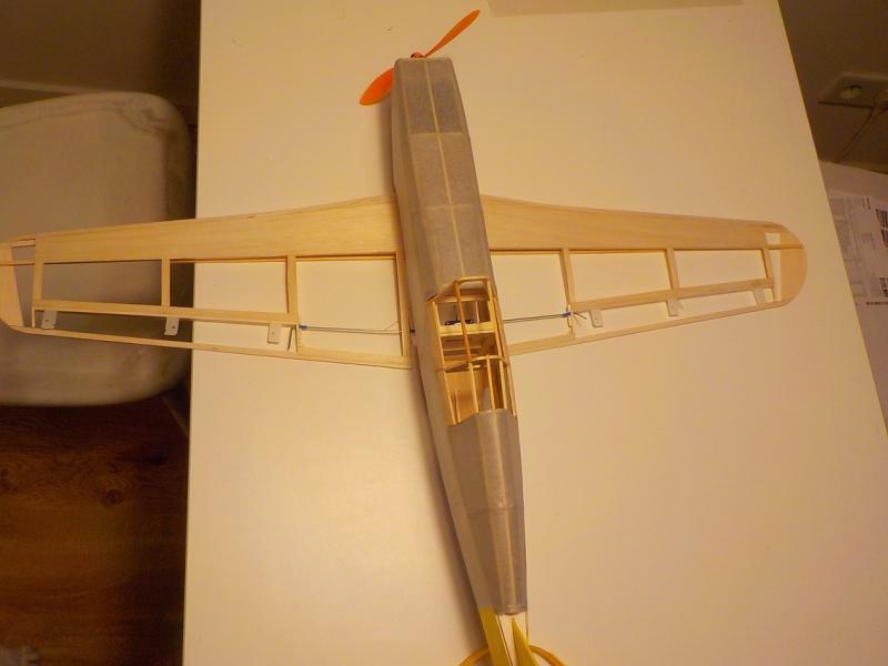

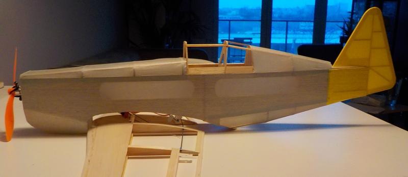

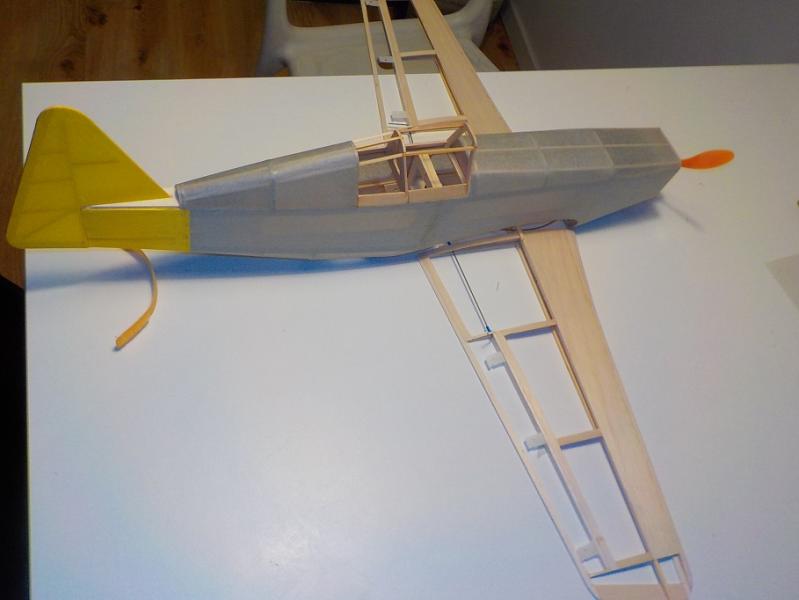

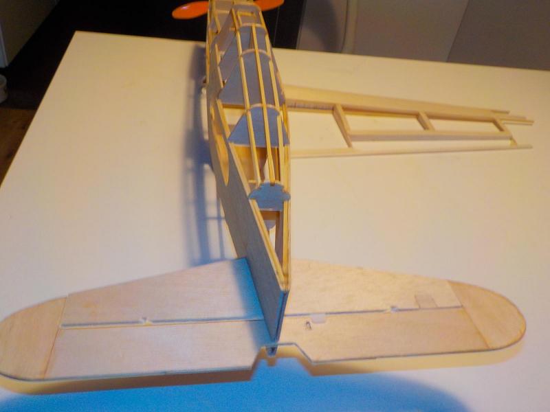

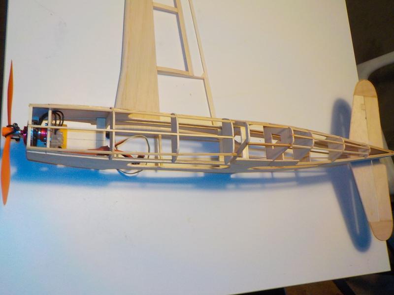

jethrotull Opublikowano 3 Lutego 2019 Opublikowano 3 Lutego 2019 Cześć, rozpocząłem budowę nowego parkflyera. Jest to M.S. 410, rozpiętość 77cm, konstrukcja sosna + balsa, pokrycie bibułką. Wyposażenie: Silnik Emax 2205 Śmigło 6x5 Regulator 20A Bateria 2S 950mAh Serwa: 2x9g Planowana waga do lotu - poniżej 300g. To co widać na zdjęciach plus pełne wyposażenie, plus drugie (niesistniejące jeszcze) skrzydło waży razem ok 210g, więc chyba jestem na dobrej drodze. Zdjęcia: 1
Michal4x4 Opublikowano 3 Lutego 2019 Opublikowano 3 Lutego 2019 Bardzo fajny! Ale bedzie szybko śmigal z taką wagą. Rozumiem ze bez lotek. A plany sam przygotowales? Pozdr. M
jethrotull Opublikowano 3 Lutego 2019 Autor Opublikowano 3 Lutego 2019 Nie no, z lotkami, tylko jeszcze nie odcięte. Plany sam robiłem na podstawie rzutów i przekrojów i sporo improwizowałem po drodze. Np. grzbiet kadłuba z tyłu robiłem 3 razy, i jeszcze nie jestem zadowolony.
safari28 Opublikowano 3 Lutego 2019 Opublikowano 3 Lutego 2019 Też mi chodzi po głowie coś w tych rozmiarach powodzenia
Michal4x4 Opublikowano 3 Lutego 2019 Opublikowano 3 Lutego 2019 Aaa, sorki myślalem ze bez lotek jak 2 serwa. Ja się uczylem na sk i sw i lotki to dla mnie ciągle przyszłosc;( fajnie że sam kreślisz, to mnie też kręci ale ponieważ nie umiem na kompie to strasznie dużo czasu mi to zabiera. Ale satysfakcja jest;) Powodzenia, będę "patrzał". M
jethrotull Opublikowano 3 Lutego 2019 Autor Opublikowano 3 Lutego 2019 Ja kreślę na papierze za pomocą ołówka, linijki, ekierki i krzywików

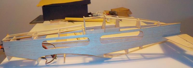

jethrotull Opublikowano 11 Lutego 2019 Autor Opublikowano 11 Lutego 2019 Zacząłem oklejać model bibułką, chyba trochę wyszedłem z wprawy Malowanie będzie takie: Planuję okleić całość (z wyjątkiem sekcji żółtych) bibułką szaroniebieską zarówno od góry jak i od spodu, a potem na górne powierzchnie nanieść plamy kamuflażu aerografem. Chciałbym prosić o rady jakie farby do aerografu będą współpracować z podłożem wykończonym nitrocellonem.
marek rokowski Opublikowano 12 Lutego 2019 Opublikowano 12 Lutego 2019 i tak bez szachownicy??? nawet Francuzi lubią wersje malowania z naszym znakiem co do malowania: zastanowiłbym sie czy nei zaczac od zabarwienia bibuły w kamuflaż +logo etc. Wagowo wyszło by najkorzystniej...
jethrotull Opublikowano 12 Lutego 2019 Autor Opublikowano 12 Lutego 2019 Nie czuję potrzeby żeby wszędzie kłaść szachownicę, zresztą zrobiłem już sporo modeli z szachownicami. Ten schemat mi się podoba (mimo że to wrogie lotnictwo Vichy) bo ma jaskrawe, wesołe i dobrze widoczne kolory. Pomysł z barwieniem super, tylko niestety model już w połowie oklejony :/

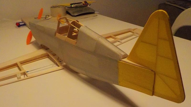

jethrotull Opublikowano 13 Lutego 2019 Autor Opublikowano 13 Lutego 2019 Postęp prac: Waga póki co 235g, zostały do dodania popychacze sterów i lotek, połączenie połówek płata, poszycie płata, kabinka, dekoracje.
Michal4x4 Opublikowano 13 Lutego 2019 Opublikowano 13 Lutego 2019 Bardzo mi się podoba! Zwłaszcza z profilu widać od razu co to za typek:) Kurcze tylko waga jakoś duża na ten rozmiar, no ale silnik masz duzy, poza tym jestem może przewrażliwiony bo w mikrusach siedxę Farby akrylowe stosowałem na powierzchniach pokrytych cellonem i caponem bez problemu; stosowałem farby różnych ogolnie znanych firm i było ok. Powodzenia! Pozdr. M
jethrotull Opublikowano 13 Lutego 2019 Autor Opublikowano 13 Lutego 2019 Duża waga? Sama bateria to 50g! Chętnie zobaczę lżejsza konstrukcję w tej technologii. Mówię to bez żadnej ironii, chętnie się czegoś nauczę.
