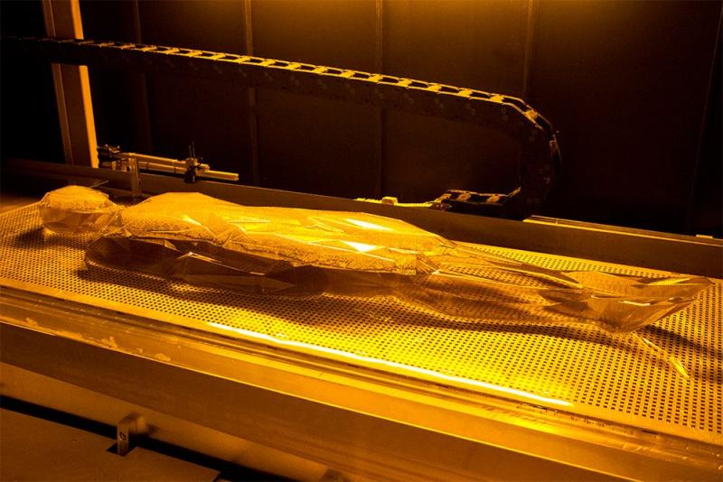

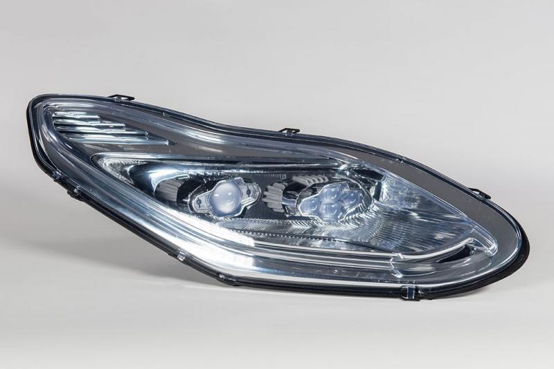

Dagmara Opublikowano 6 Lutego 2019 Autor Opublikowano 6 Lutego 2019 Co do drukarek, poniżej przykład wydruku na światowym poziomie. To technologia SLA https://www.materialise.com/en/manufacturing/3d-printing-technology/stereolithography
Konrad_P Opublikowano 6 Lutego 2019 Opublikowano 6 Lutego 2019 Jak światowy poziom to drukarka odpada na starcie. Coraz więcej sie dowiadujemy. Szkoda że trzeba cały czas ciągnąć za język żeby się dowiedzieć o co chodzi. Nik się nie nakręca..... Sławek problem w tym że ja nie wiem co tu jest ważne i co jeszcze napisać. To nie to że ciągniesz za język tylko po prostu nie wiem co jeszcze przy takiej realizacji jest ważne. Ty jesteś dla mnie guru i wiem że twoja wiedza i umiejętności są nieprzeciętne ale ja nie ma doświadczenia w tego typu realizacjach. Problem z banalnego jak mi się na początku wydawało po przeanalizowaniu szczegółów zaczyna się wydawać bardzo skomplikowany i niestety drogi w realizacji. Rozmawiałem przed chwilą z fachowcem od druku 3D i też stwierdził że wydruk na pokaz się nie nadaje bo będzie to bardzo słabo wyglądało. Gdyby szło to wyszlifować a potem położyć jakąś warstwę wygładzająca to owszem ale założenie jest takie że w środku ma być Led który ma świecić i to ma być widać. EDIT Ktoś ma doświadczenia w wydrukach z żywicy termoutwardzalnej. Właśnie się dowiedziałem że jak już drukować to z tego materiału. Ponoć będzie gładkie.

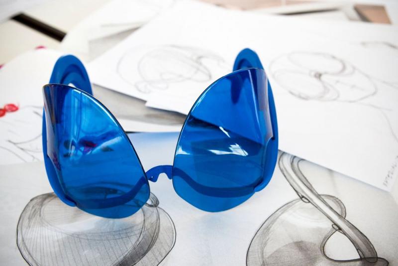

Dagmara Opublikowano 6 Lutego 2019 Autor Opublikowano 6 Lutego 2019 To są przykłady transparentnego wydruku. W modelach architektonicznych często stosuje się wydruk z drukarki 3d, ale nieprzezierny. W moim przypadku chodzi o powłokę, której powierzchnia świeci.
Francka Opublikowano 6 Lutego 2019 Opublikowano 6 Lutego 2019 Co do drukarek, poniżej przykład wydruku na światowym poziomie. To technologia SLA https://www.materialise.com/en/manufacturing/3d-printing-technology/stereolithography Nasza modelarska technologia do tego jeszcze nie doszła

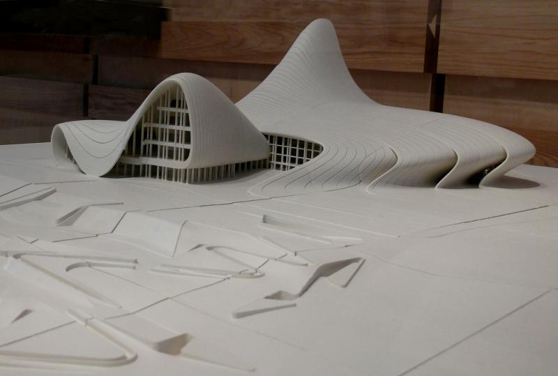

Dagmara Opublikowano 6 Lutego 2019 Autor Opublikowano 6 Lutego 2019 Poniżej przykłady modeli architektonicznych wydrukowanych z materiałów nieprzeziernych Co do lamp, faktycznie są stosowane np. formy silikonowe. W tym przypadku to prototyp, czyli model jednostkowy, dlatego takich form się tu nie stosuje.
