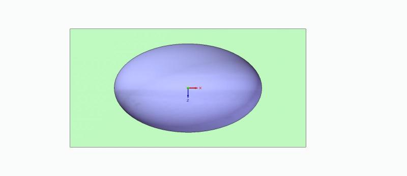

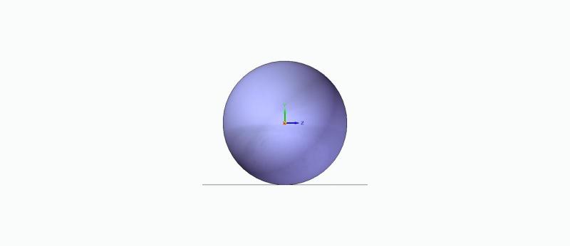

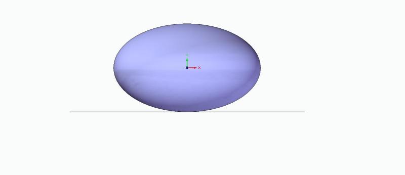

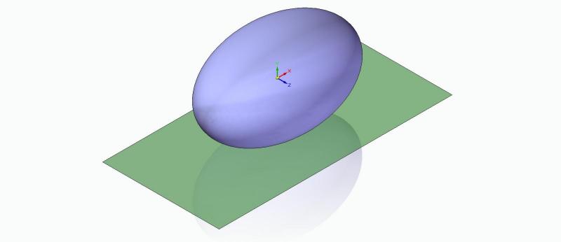

Jestem dzisiaj po kolejnych spotkaniach. Ustalenia są następujące - ja wykonuję model wraz z moimi pomocnikami. Jeden z forumowiczów postara się przetestować mechanizmy na fragmencie mojego roboczego modelu. Poniżej kilka roboczych szkiców dla zobrazowania idei projektu i kwestii mechanizmów w nim.
Naszkicowałam aksonometrię, rzut i przekrój fragmentu budynku.
Padło pytanie o umiejscowienie mechanizmów. Mogą zostać zamontowane pod podłogą. Kwestią do rozwiązania jest typ zawiasów, siłowników, dźwigni, linek itp. Przedstawiono milion wersji, ale... ja to muszę fizycznie wykonać i to  nie na kartce, ale w realu. Najlepiej bazować - na ile to możliwe - na gotowych rozwiązaniach.

Wracając do tematu - jasne, że zawias że zdjęcia tutaj się nie nada - zbyt duży kąt otwarcia.
Po umieszczeniu przez Dagmarę szkiców problem wydaje trochę złożony.
Tego raczej nie da się załatwić jednopunktowym, o stałej osi obrotem. Poza tym zostaje rozwiązanie napędu, będzie potrzeba dość dużego momentu.
Może więc coś takiego - zwykły zawias z osią obrotu jak najbliżej dolnej wewnętrznej krawędzi drzwi umieszczony na wysuwanej prowadnicy, napęd linkowy - jak przy trapach, (możliwy do ukrycia w ścianach działowych. Wysuwamy i opuszczamy.
