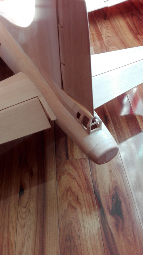

Chuck Yeager Opublikowano 23 Lutego 2019 Opublikowano 23 Lutego 2019 Będzie super maszyna. Ładny ten pionowy statecznik rzeczywiście. Szybko i czysto Ci to idzie.

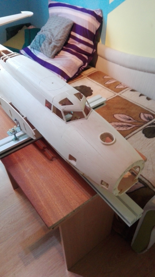

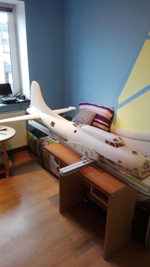

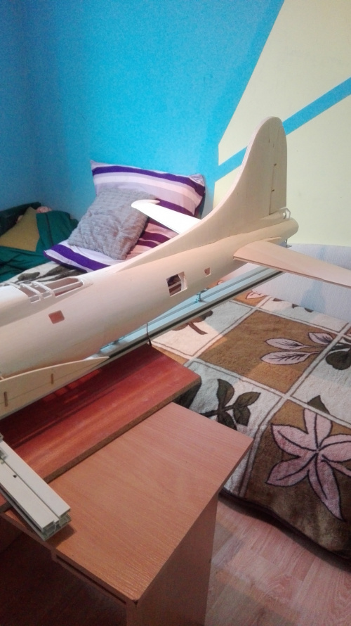

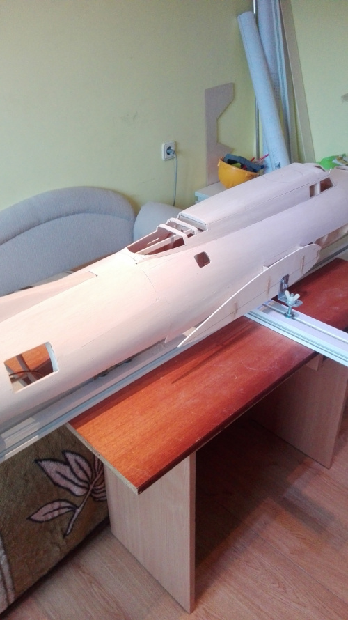

Rawen 75 Opublikowano 2 Marca 2019 Autor Opublikowano 2 Marca 2019 Powoli bez pospiechu do przodu. Kadłub częściowo pokryty, jeszcze nie szpachlowany i szlifowany. Szpachli zresztą pójdzie mało-wynik prac bez pośpiechu. Podłużnica w górze kadłuba w oknie radiooperatora-strzelca do wycięcia. Teraz powoli spód i praca nad kołem ogonowym, popychaczem steru wysokości-zanim zamknę kadłub. 4
model Opublikowano 2 Marca 2019 Opublikowano 2 Marca 2019 Piękna sprawa super model zresztą nie mały, trzymaj tak dalej.
Chuck Yeager Opublikowano 2 Marca 2019 Opublikowano 2 Marca 2019 Bardzo fajnie to wyglada. Po lekko ponad dwóch tygodniach prac masz 75% kadłuba i usterzenie...niezłe tempo. Jak tak dalej pójdzie to model poleci jeszcze w tym roku. Może się jednak skusisz na 4 silniczki żarowe. Takie 10-tki w ctzerosuwie brzmiały by doskonale...
Rawen 75 Opublikowano 2 Marca 2019 Autor Opublikowano 2 Marca 2019 Na razie jest to praca, że tak powiem powierzchowna. Mam dopiero ok. 75% kadłuba, a jeszcze płaty-trzy elementy, mechanika podwozia-jego wykonanie, stanowiska strzeleckie, wieżyczki, komora bombowa.....no nie wiem, czy w tym roku poleci. Nie śpieszę się, swoje odleżał, więc głowa nie boli Zestaw, a właściwie ta firma, z której pochodzi ten kit znana jest z bardzo makietowego podejścia do swoich wyrobów. Chyba raczej to widać. Elementy idealnie spasowane, dokumentacja czytelna, a materiały dostarczone prima sort. Co do spalinek, to raczej pozostanę przy elektro-myślałem o module dźwiękowym. Te cztery dziesiątki brzęczały by jak pszczoły, a nie jak bąki-co lepiej by tu pasowało

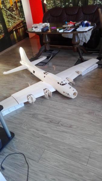

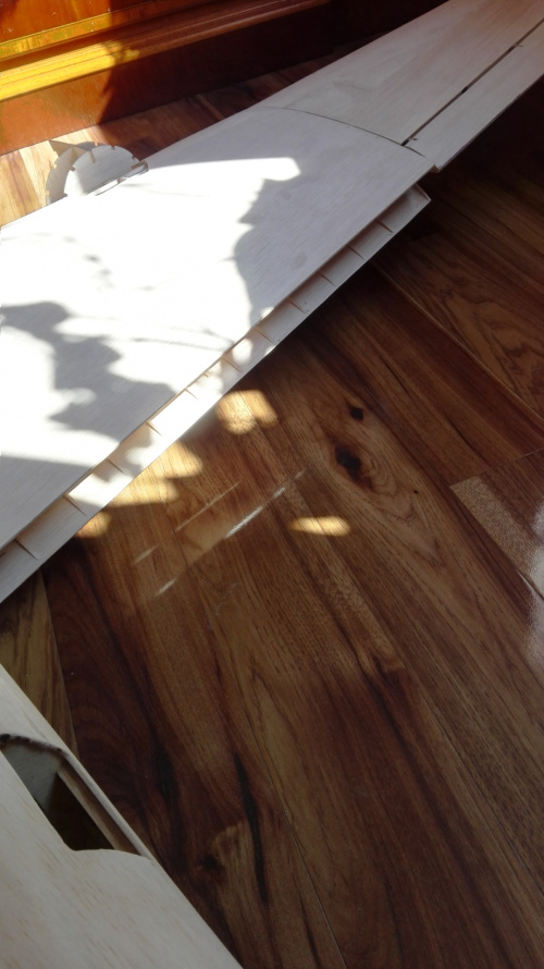

Rawen 75 Opublikowano 10 Marca 2019 Autor Opublikowano 10 Marca 2019 Kadłub został ściągnięty z deski montażowej, prowadnice wykontowane i przykręcone-pora na skrzydło. Na zdjęciu widoczne jest prawe-tzn, prawy centropłat stały-zamocowany na stałe z kadłubem, z odejmowaną częścią (chwilowo aby uniknąć niewłaściwego ustawienia żeber jest sztywno połączone z centropłatem). Po wklejeniu do tych 23 żeber wszystkich dźwigarków i podłużnic, pokryciu od góry- element odejmowanay zostanie odcięty, i uzupełniony w dwa kołki centrujące i bagnet ( rurka duraluminiowa średnicy 18mm, w kieszeniach z laminatu). P.S. Zrobiłem koło ogonowe, oczywiście aluminium jako baza. Już zamontowane w kadłubie. Przy okazji wstawię fotki.

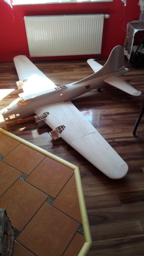

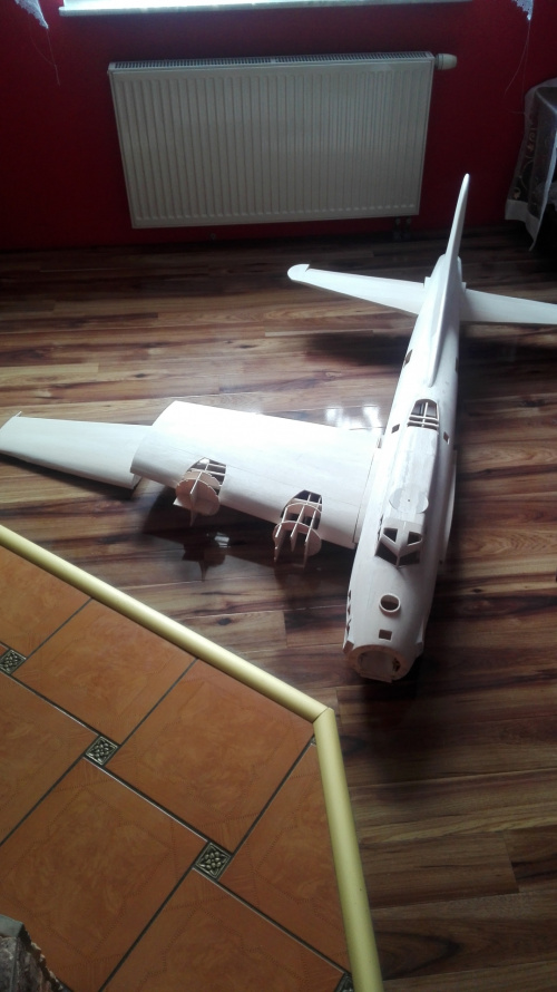

Rawen 75 Opublikowano 16 Marca 2019 Autor Opublikowano 16 Marca 2019 Prace powoli idą do przodu, skrzydło zdjęte-teraz lewe na helingu powstaje. Tak tłuścioch wygląda z przymocowanym centropłatem. Oczywiście są zmiany- gondole silnikowe muszę przerobić na mocowanie napędu elektrycznego. Oryginalne na beleczkach pod spalinkę nie nada się.

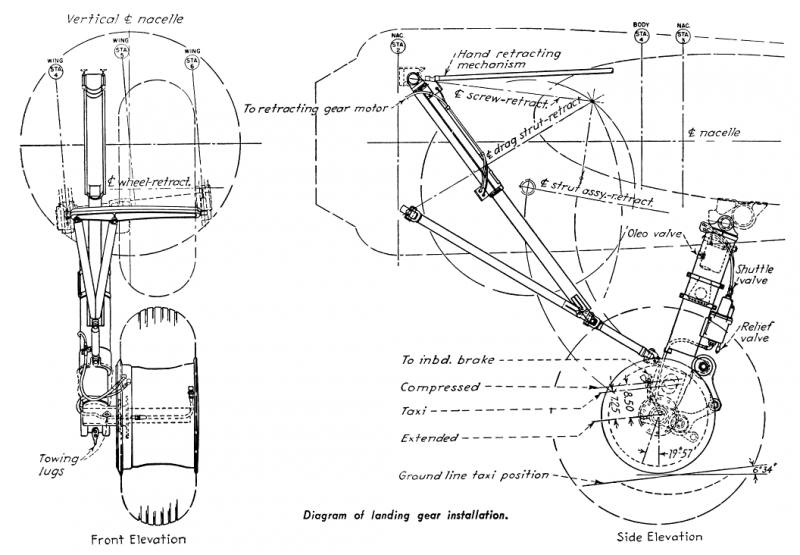

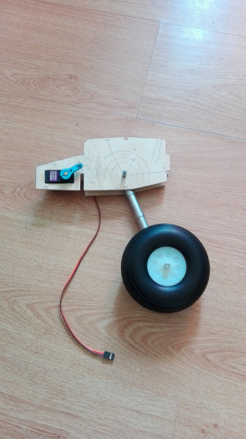

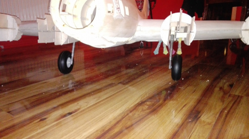

Rawen 75 Opublikowano 16 Marca 2019 Autor Opublikowano 16 Marca 2019 Podwozie główne jak i ogonowe jest chowane. Na zdjęciu ogonowe jest teraz wypuszczone, jednak mogę zapewnić, że jest w pełni sterowalne. Poniżej rysunki przedstawiają samą ideę mechanizacji podwozia. Ten rysunek na dole po prawej to właśnie podwozie ogonowe. U mnie napędzane poprzez serwo 3,5kG, które tylko służy do jego ruchu- schowane-wypuszczone, a siły przenoszone na mechanizm od goleni, nie działają bezpośrednio na serwo. Dźwignia blokuje się na belce, a siła pchająca działa własnie na tę belkę a nie na serwo. Ze względu jednak na wielkość, jak i masę wiadome jest, że kółka podwozia nie są z pianki! Tutaj na masie się nie oszczędzi. 1

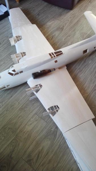

Rawen 75 Opublikowano 20 Marca 2019 Autor Opublikowano 20 Marca 2019 Skrzydła prawie skończone. Nie kryłem jeszcze ich od spodu na całości-muszę rozmieścić mechanikę płata, serwa, kanały na przewody, bagnety. Na chwilę obecną wygląda to tak. Rozwiązałem kwestię bomb. Wchodzą z luzem cztery Żubry-czy to szklane czy puszki. teraz tylko dorobić do nich stateczniki!

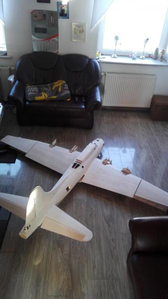

Rawen 75 Opublikowano 7 Kwietnia 2019 Autor Opublikowano 7 Kwietnia 2019 Witam Panowie i Panewki! Wiosna przyszła, więc na głowę zwala się więcej spraw niż potrzeba-a to porządki wiosenne, a to ogródek wypieścić, bestię T-72 zserwisować i przygotować do sezonu.... ale, w ramach odpoczynku przy B-17 miło również posiedzieć. Stan prac na dzień dzisiejszy wygląda tak jak na zdjęciach. Bagnety wmontowane, klapy siedzą na miejscu, podszlifowany( cholerna balsa-nigdy się tak nie nakaszlałem!) usterzenie na próbę zalaminowane tkaniną szklaną 25g - wyszło OK, więc całość pójdzie tą metodą. Bałem się troszkę o wypaczenie balsy-nic z tych rzeczy. Przy okazji-czy macie jakiś estetyczny, ale mocny patent na zabezpieczenie płatów przed wysunięciem? Tutaj w całej krasie. Tak wygląda opuszczona klapa. Każda pracuje na TowardPro MG966R-uznałem, że akurat na klapy nie będę kupował fest drogich, aczykolwiek organy sterowana bardzo odpowiedzialne będą na Hitecach. Stanowisko strzelca ogonowego-jeszcze trochę pracy-później z formy hurtowa produkcja półcalówek. Na szczęście te montowane w wieżyczkach nie są widoczne aż tyle. No i podwozie główne. Powstał element testowy, aby zobaczyć jak to wyjdzie w praniu. Ogólnie chodzi o zakres wychylenia, oraz o punkty blokady dźwigni. Oryginalny zostanie wykonany na płytkach duraluminowych grubości 2,5mm, ażurowanych-na szczęście mam takie w zapasie. 1
Rawen 75 Opublikowano 7 Kwietnia 2019 Autor Opublikowano 7 Kwietnia 2019 Tak wygląda podwozie główne, a właściwie jego mechanika. Całość ma być prosta i pewna. Blokada przed złożeniem znajdzie się na popychaczu-od strony spodniej najedzie po prostu na trzpień przytwierdzony z boku, na który nachodzi popychacz. Pora na wykonanie go w duralu. https://www.youtube.com/watch?v=186uAy-Pas8&feature=youtu.be
Rawen 75 Opublikowano 9 Kwietnia 2019 Autor Opublikowano 9 Kwietnia 2019 Powolutku, ale do przodu. Wolny czas dzisiaj spędziłem na wykonaniu i montażu podwozia. Teraz stoi krówka na własnych kółkach. Zamocowany i wklejony element wzmocnienia jeszcze dociśnięty klamerkami. Jutro wykończę-jak nic się nie urodzi. Znalazłem też ciekawe nietypowe malowanie, ale .....okropne!
