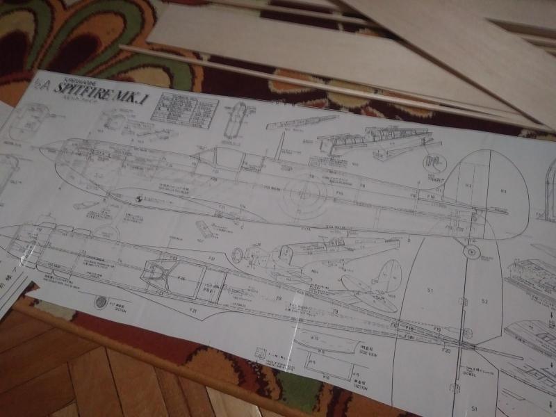

Cześć, w ramach odpoczyku od p 47,wyciągnąłem z szuflady dawno wydrukowane plany tego małego spitfire i zabrałem się za sklejanie , uprzednio przejrzałem 2-3 razy wątek kolegi Fun Fly amper ktory budował swojego bf 109.

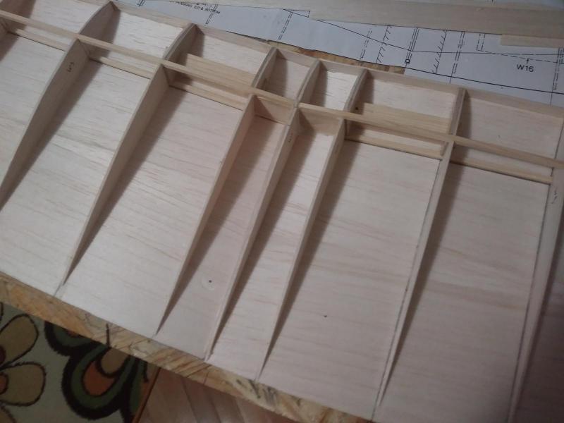

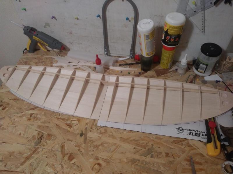

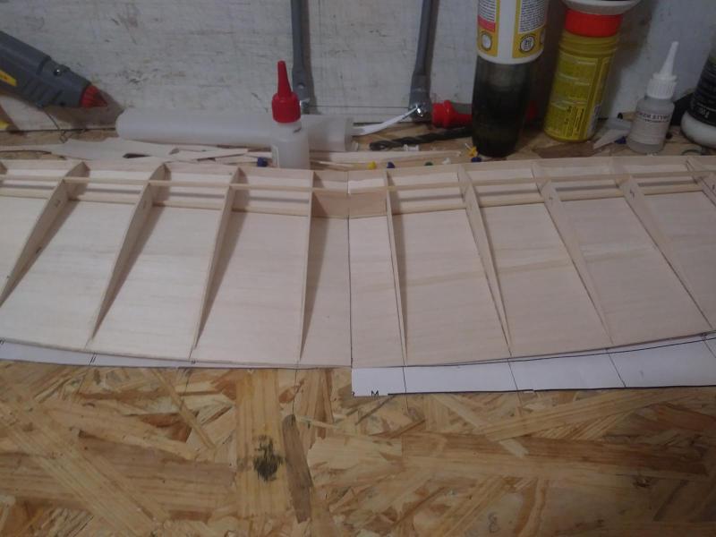

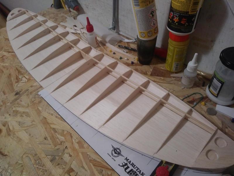

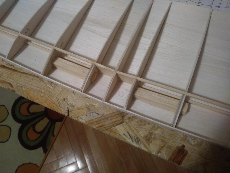

Zacząłem od budowy połówek skrzydła, o ile na glownym planie wszystko pasuje i sie zgadza o tyle szablony żeberek za dokładne nie są :)
Samolocik będę budował bez kombinacji przeróbek itp, tak jak plan pokazuje ( czego nie mogę powiedzieć o p 47) od tego wlasnie chcę odpocząć :)

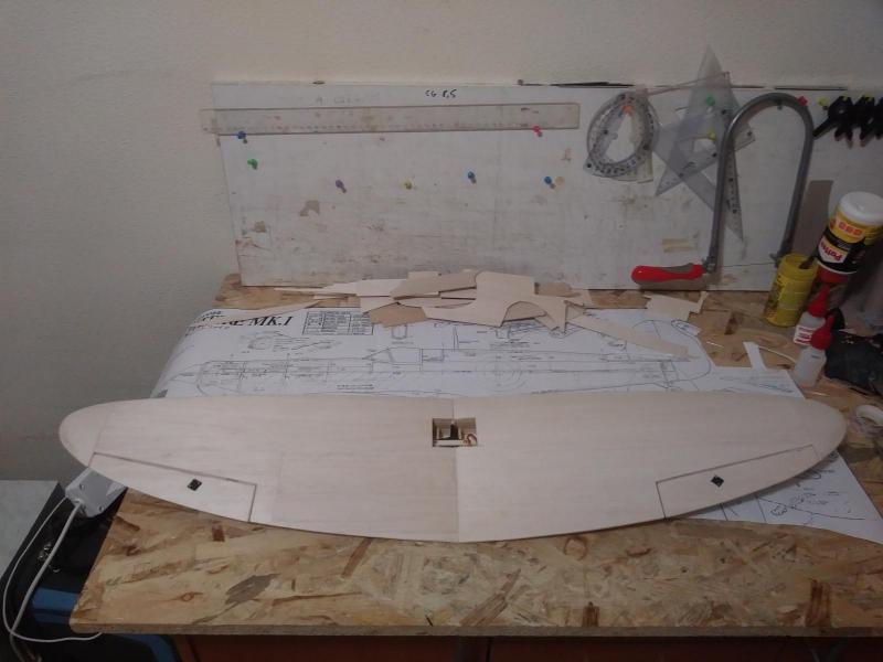

Lotki chcę zrobić ( jak w planie) na jednym serwie tp mg 90d, do sw coś podobnego a sk odpuszczamy.

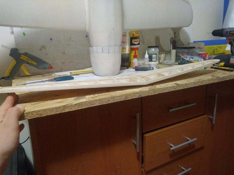

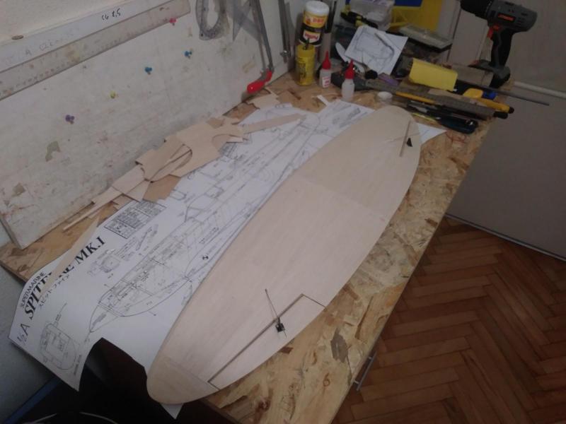

Dziś wkleiłem wzmocnienia i klocki podwozia następnie skleiłem obie połówki w całość.
Co do podwozia to zdaję sobie sprawę ze modelik jest rozmiaru ESA i do startu z ręki ale chce mieć możliwość w razie czego zamontować dwa kołeczka i wystartować z ziemi przy oblocie ,gdyby stres zwiazany z pierwszym lotem był by zbyt duży i braklo by odwagi do startu z reki :)

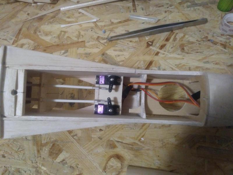

Bowdeny poprowadzone, mocowanko serwa wykonane , drut w tak wygietych rurkach nie porusza sie zbyt swobobodnie ale tragedi nie ma, dlatego musiałem dobrze unieruchomic serwo.
Łączenie drutu z serwem wymaga jeszcze dopracowania ale ostatecznie połacze wszystko po przyklejeniu górnego poszycia waga do tej pory 95g.

Skrzydło skończone czeka na oklejanie papierem japońskim waga 146g.

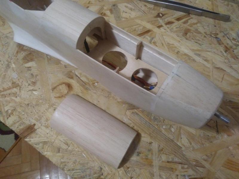

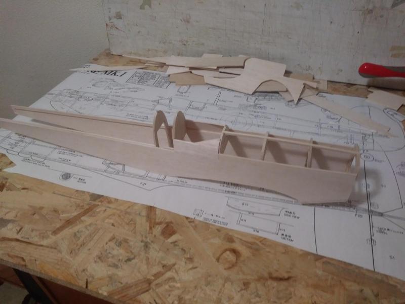

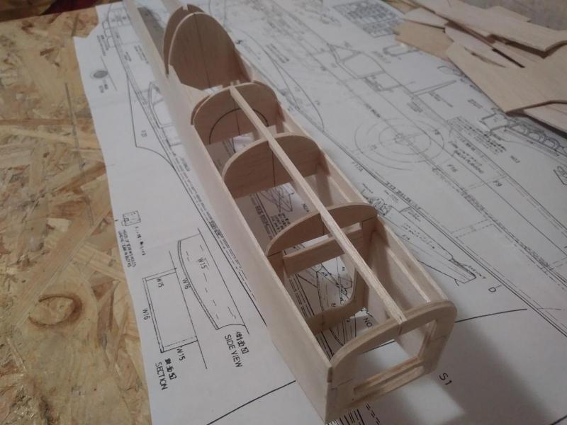

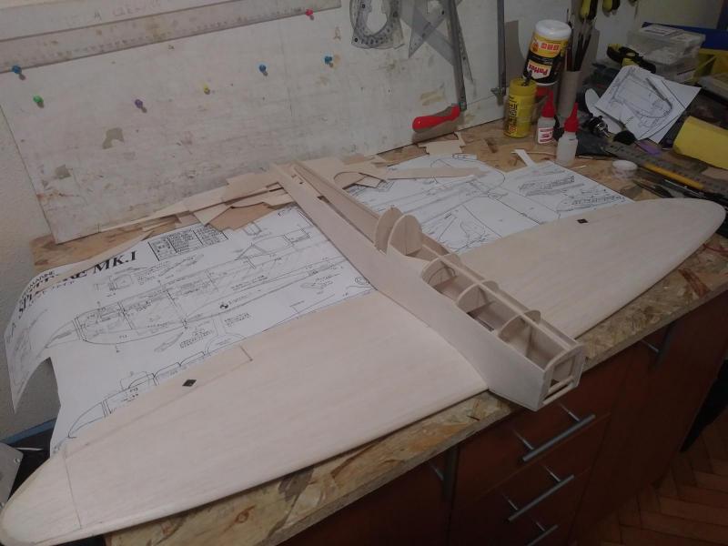

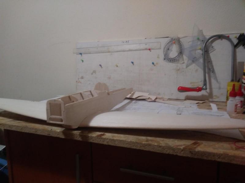

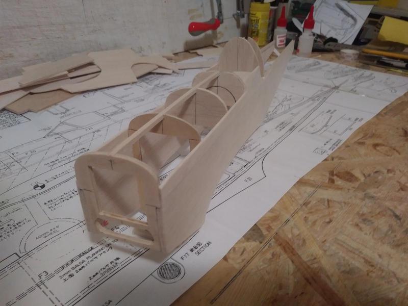

Wziąłem sie ostatnio za kadłub i tak to wyglada, wregi z balsy 3 mm zamiast sklejki oprócz pierwszej i drugiej (2mm) reszta według planów . Tak jak u Przemka klapke na pakiet bedę robił od góry plus połeczka ze sklejki.
Na dzis tyle :)

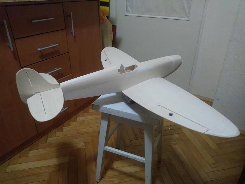

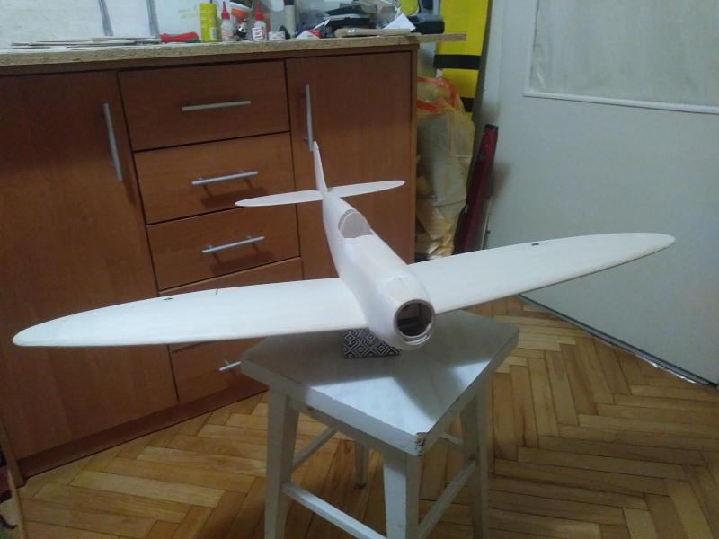

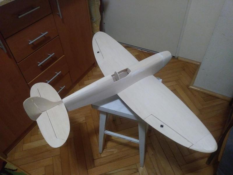

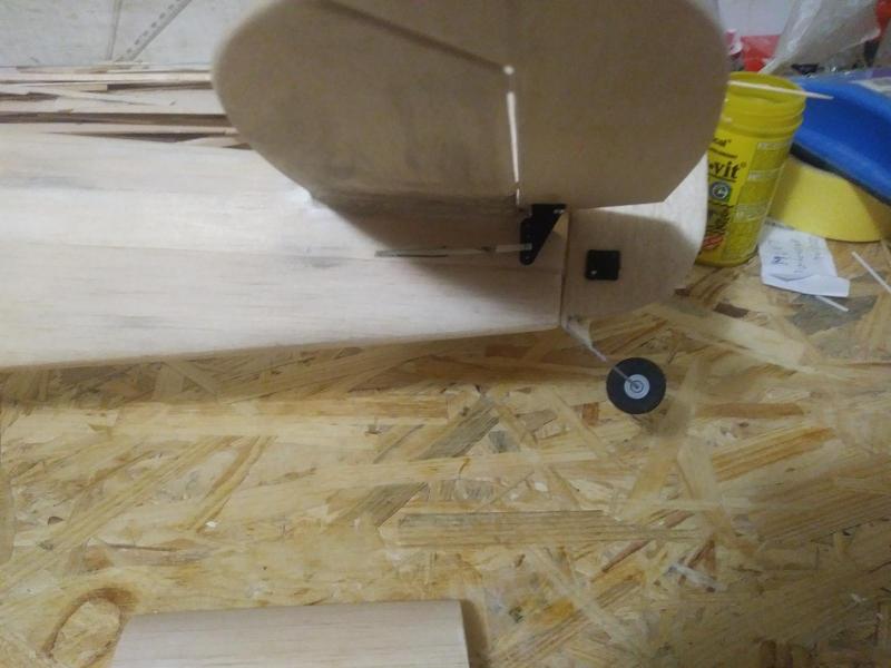

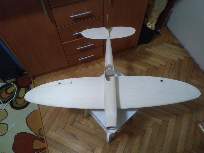

Spitfire nabrał trochę kształtów, dzis pracowałem nad sterem kierunku i wysokości, balsa 3 mm miało być 4 ale w sklepie była ostatnia deska ( twarda i sztywana) także spokojnie wystarczy , sk narysowane od nowa co by przypominało to że spitfire, sw jak z planów,
Całość waży do tej pory 243 gramy.
Mk. I ma krótki przód, będzie problem z wyważeniem. Przemyśl mocowanie pakietu jak najbardziej z przodu, a i tak pewnie nie obejdzie się bez dodatkowej porcji ołowiu.

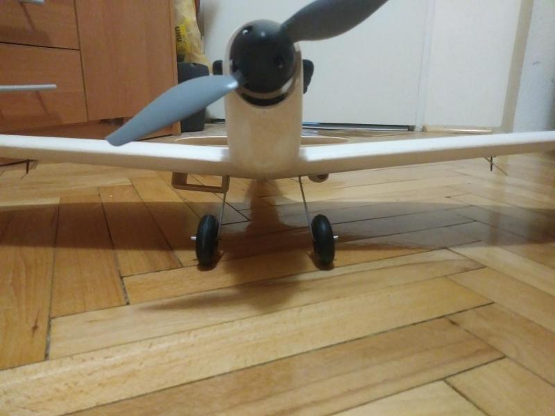

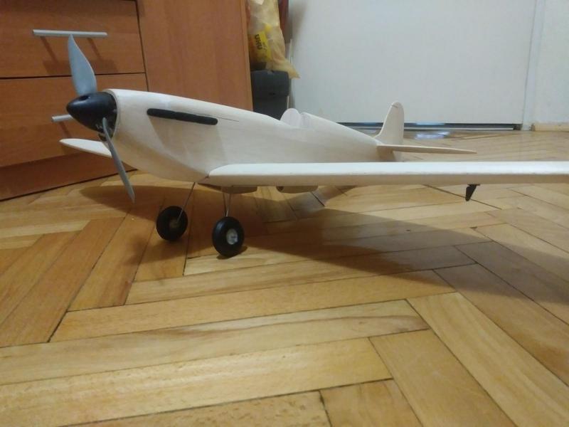

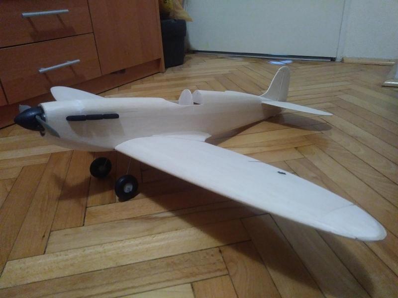

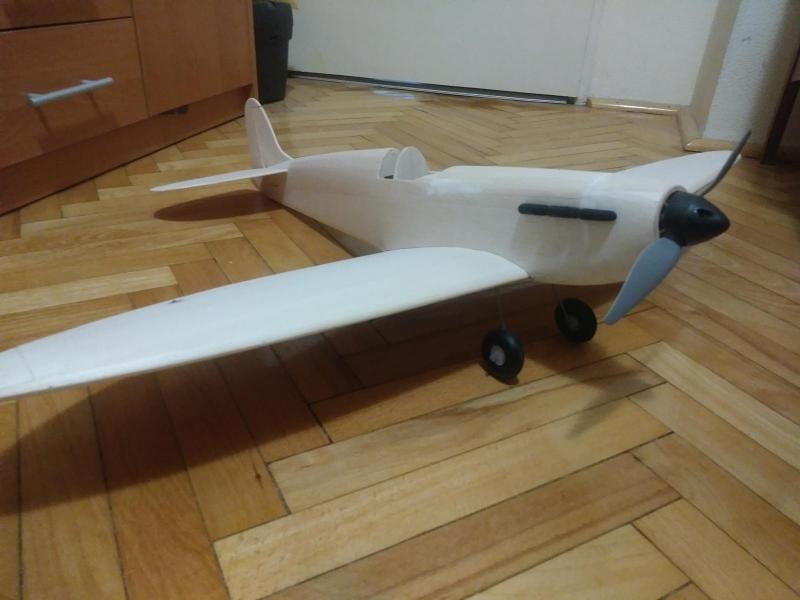

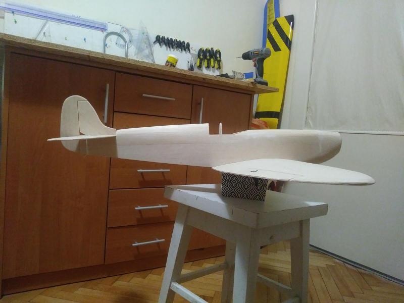

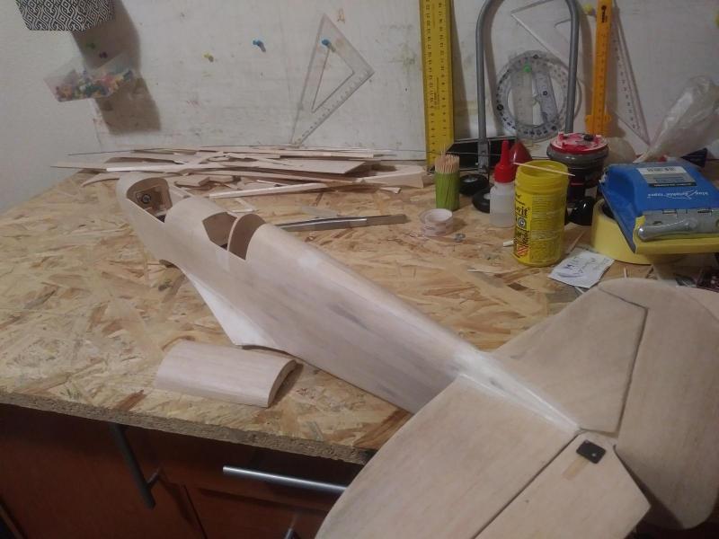

Wiele nie ma ale zawsze coś, serwa sw i sk zamontowane, bowdeny poprowadzone, tył dołu kadłuba zamkniety balsą 1,5 mm ( musze jeszcze wyciąć otwór wentylacyjny)
Podwozie drut 2mm, rozstaw na razie jak w orginale ale w razie czego do startów zamieniamy golenie stronami i mamy dwa razy szerzej :)
Podłubałem troszkę przy rurach wydechowych i chłodnicy oleju, kołpak na razie tymczasowy smigiełko bede chciał upolować 3 łopatowe 8x6.
Waga jak do tej pory 447g.
Co do ołowiu to myślę ze sie na szczęście obejdzie jak do tej pory samolocik ladnie się wyważa.

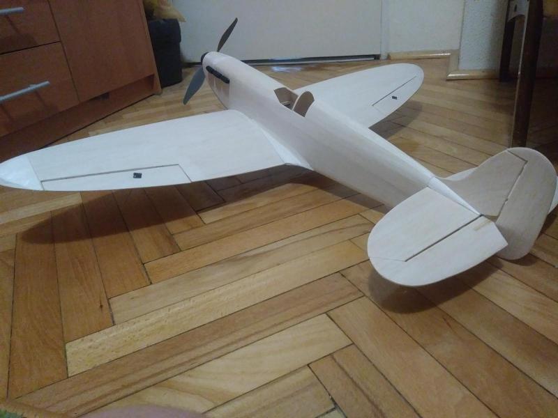

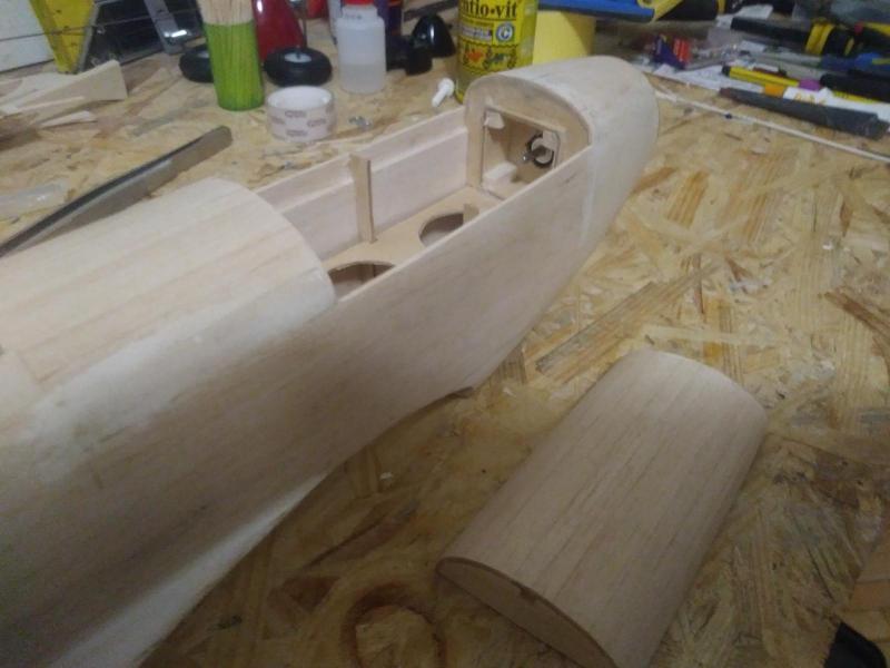

Lato prawie minęło a spitfire caly czas na warsztacie, spokojnie koniec juz bliski wiele dziś nie pokaże ale w wolnym czasie udało mi się troszkę podgonić. Pokryłem cały samolot przed malowaniem japonką ( pierwszy raz ale jestem zadowolony) do rozcienczania cellonu użyłem rozpuszczalnika nitro ale po wyschnięciu pojawiał sie biały nalot, miałem jeszcze pod reką aceton techniczny i to zalatwiło sprawę :) po nalocie zostało wspomnienie.

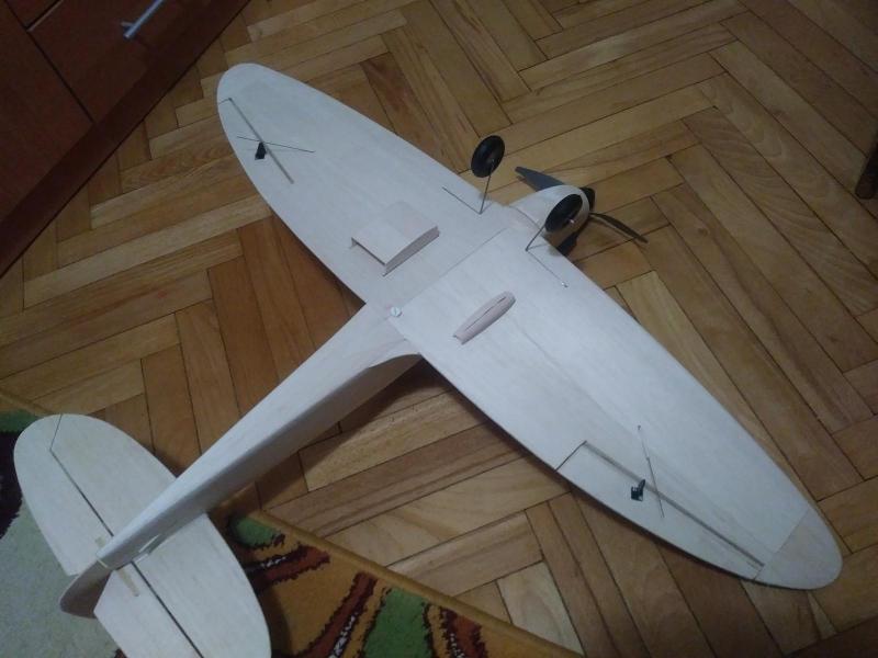

Skrzydło już się maluje, w kadłubie wyciąłem klapkę do wkladania baterii, stery kierunku i wysokości zostały połaczone z serwami.
Tyle na dziś, teraz będę skupiał sie na malowaniu i kabince.
