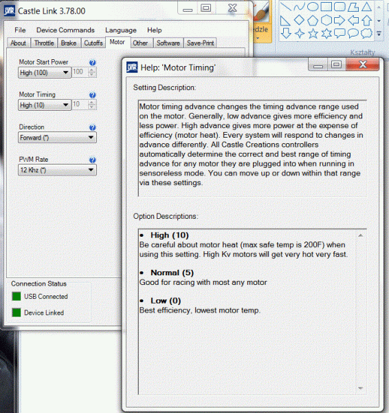

dimmus Opublikowano 16 Kwietnia 2019 Autor Opublikowano 16 Kwietnia 2019 Mam mały dylemat. Może ktoś będzie znał odpowiedź, bo nie bardzo potrafię znaleźć ją w intenetach. Kupiłem programator do regulatora i chciałbym ustawić timing odpowiednio do swojego silnika. Znalazłem rekomendowany do Axi 4120/20 i powinien być 20-25deg. Ja co prawda mam Pulso 4120/20, ale to podobno dość dobry klon. Wcześniej timing był ustawiony na 5, ale nie jest napisane co to oznacza. Przy pozycji "custom" max wartość to 20. Czy ktoś wie co te cyferki oznaczają? Ewentualnie może jest to też kwestia PWM rate., jak ewentualnie ten parametr powinien być ustawiony? Jutro jak czas i pogoda pozwoli, to przetestuję poszczególne ustawienia. EDIT: Znalazłem ustawienia do AXI 4120 i PWM powinno być ustawione na 8kHz (było 12kHz). Tak też ustawiłem, zostaje tylko przetestować czy pomogło i ewentualnie timingiem się pobawić.
dimmus Opublikowano 18 Kwietnia 2019 Autor Opublikowano 18 Kwietnia 2019 Coś jest jednak zepsute. Przetestowałem wszystkie kombinacje timingów i częstotliwości i cały czas ten sam objaw. Wysłane z mojego SM-G920F przy użyciu Tapatalka
