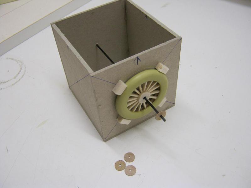

Robota super... lepiej nie bądź dyktatorem ale czy nie pomyślałeś o zrobieniu oponek z gumy ? tez da sie mozolne obrabiać a widzę masz tokarkę wiec może można wykroić ? Jeszcze sa filamenty elastyczne ale ja ich nie stosowałem wiec nie wiem czy nie da się odlewać z nich oponek
Marek myślałem o oponach gumowych może nie z gumy, ale udawających takowe, gdzieś, ktoś pisał, że można, tutaj napisze jak ja to zrozumiałem włożyć balsowe koło, oponę w balon i
po bokach założyć osłony. Nie miałem czasu na takie eksperyment, dzisiaj jak mi napisałeś to pomyślałem, że można było wytoczyć z pianki co z niej robią kółka do modeli.
Kiedyś przegapiłem, była akcja w tesco można było kupić kostki do jogi, materiał z niej nadawał się na kołka.
Filamenty elastyczne pierwsze słysze, że jest coś takiego  :huh:, a opony z litej gumy będą zbyt ciężkie, chyba żeby je jakoś wypatroszyć.

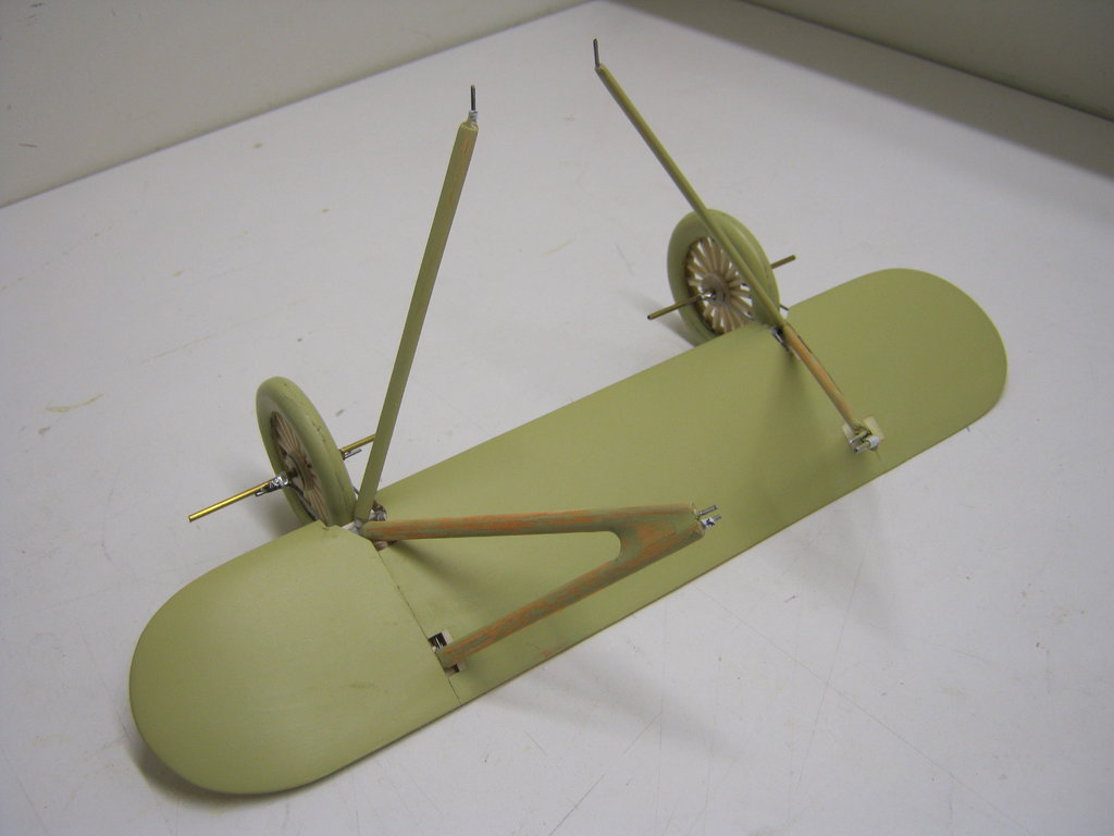

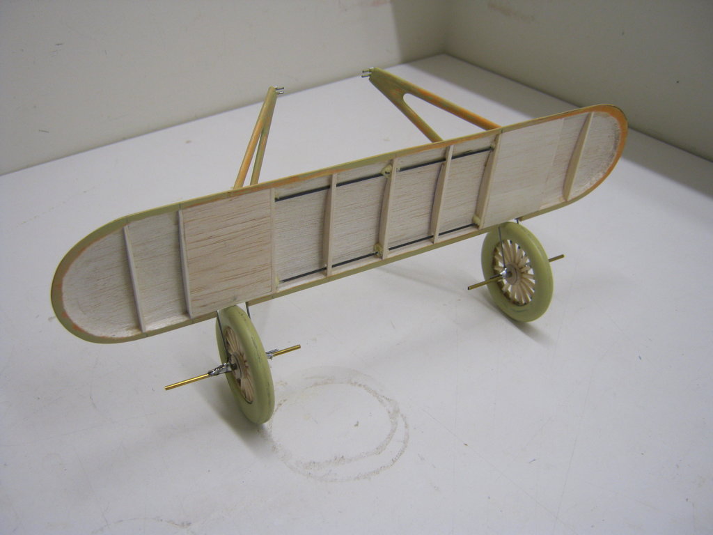

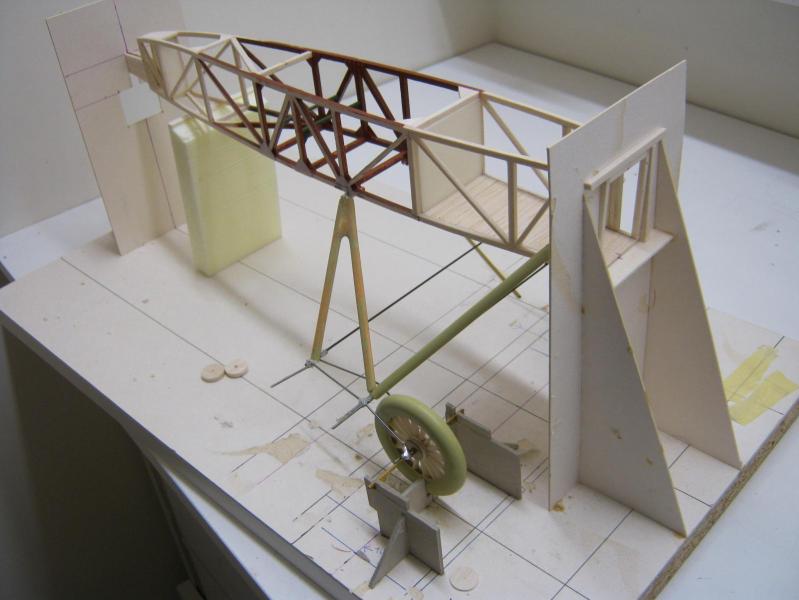

Dużo robiłem, ale mało zrobiłem, czyli nic nowego. Stan na dziś:

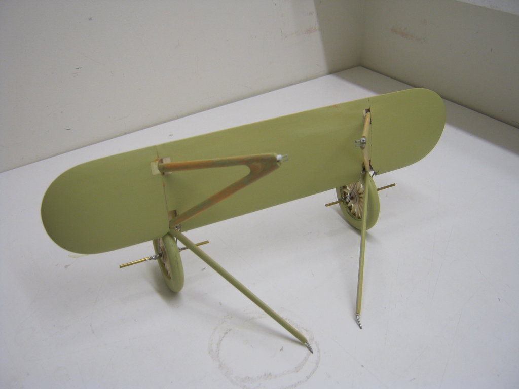

Podwozie mechanicznie skończone, nawet amortyzuje  :D pozotaje obciąć te druty i zamontować to skrzydełko ale nie założe osłon podwozia
bez zrobię zastrzału na skrzydło główne.

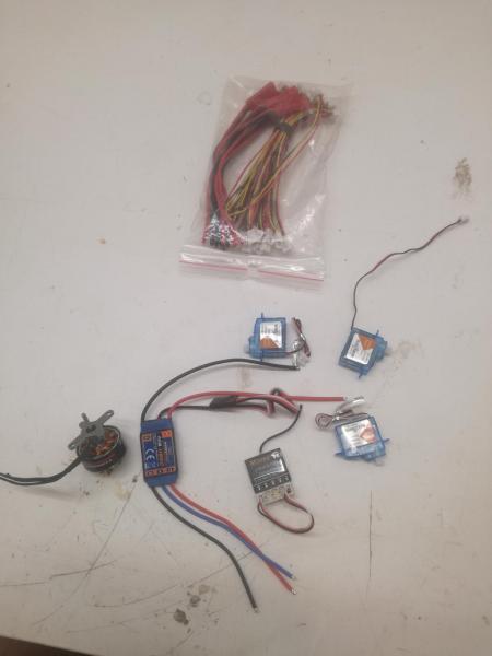

Dzięki uprzejmości Michała 4X4 stałem się posiadaczem takich o to kabelków, Michał dzięki  :lol:
I wreszcie skompletowałem wyposażenie. NW-1 dostał porządny silnik jak przystało na wyścigowca.
Brakuje jeszcze aku. ale najgorsze że brakuje mi czasu na dłubanie.
Pozdrawiam.
Pikne szablony wykonaleś!ciekaw jestem jak na to podwozie nałożysz płat, kurcze teraz widać juz jak skomplikowana jest to konstrukcja, pomysł żeby zacząć od podwozia intrygujący, dawaj dalej!:)
Pzdr,
M

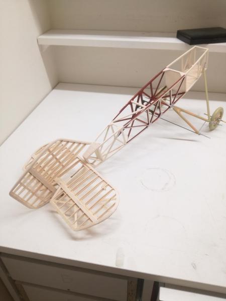

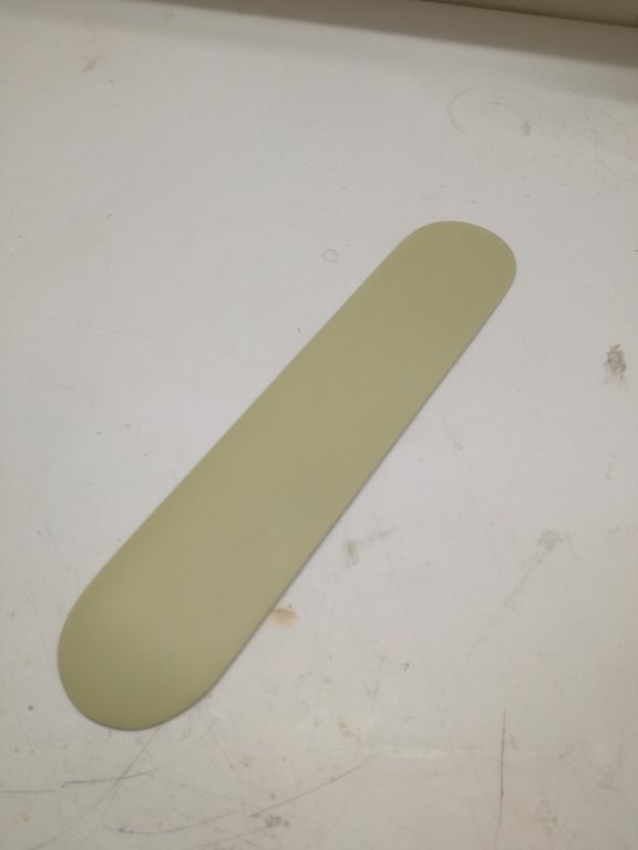

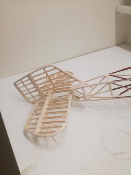

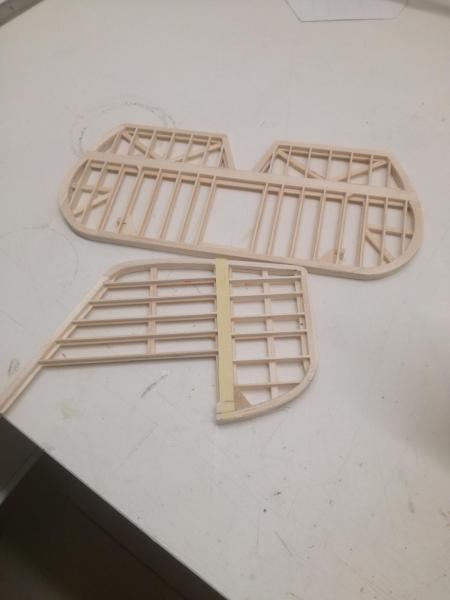

Ostatnio miałem mało czasu, ale coś dałem rade zrobić, te stateczniki to kawał roboty był, pomimo, że nie wygląda na to.

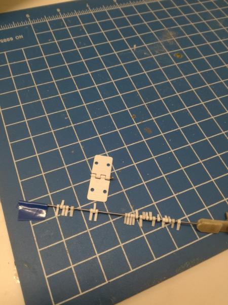

Zawiasy miały być fikuśne, ale szkoda mi czasu na to będą z dyskietki, a raczej z grubej foli, bo gdzie ja teraz dyskietkę znajdę.
Michał a z tym płatem jak go zamontować to pojęcia nie mam.
Przed szlifowaniem
Po szlifowaniu
Prawdopodobnie teraz będzie przerwa z budową ścigacza na rzecz ME 109
No nie! Takiego rasowego rejsera zdradzasz dla pospolitego Szkopa? :( trudno, będę czekał!

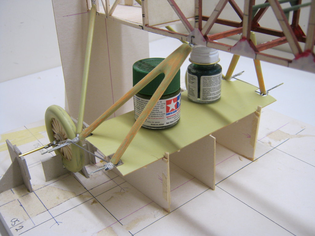

Rozumiem, że golenie podwozia masz wklejone na amen, no to płacik zrobić tak żeby miał rynienki otwarte od góry na te zastrzały i ich rozporkę tak żeby płat można bylo wkleić od dolu, to powinno pójść spoko, bedzie trochę kombinacji z portkami kół, no ale sam wybrałeś :)
Sprawdzę czy nie mam jeszcze gdzieś zapasu dyskietek.
Pzdr,
M

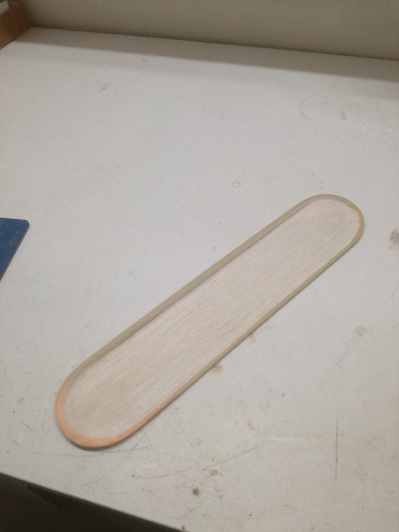

Te nogi sa odczepialne od kadłuba o to mi właśnie chodziło żeby sobie nie utrudniać dalszej budowy. W przypływie chęci do pracy wyszlifowalem ten mały placik z pełnego klocka z myślą, że go obsadze wstępnie na podwoziu i wybiore od spodu materiał i uzupelnie żeberkami.
Właśnie z tym schodzi najdłużej jak nie masz koncepcji to kombinujesz i poprawiasz pod koniec po ciezkich bojach patrzysz sie na to, co zrobiłeś i z przerazeniem myślisz że to można było prościej zrobić i pięć razy szybciej.
Moj brat ma serwis komputerowy problem w tym, że to prawie 600km od Gdańsk, ale będzie może nie orginalne rozwiazanie, ale makietowe.
Ktoś wie jak robili zawiasy sterów tamtego okresu?

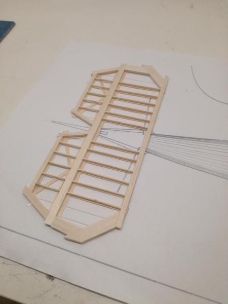

Witam po dłuższej nieobecności, ostatnio coś mnie naszło na podłubanie w maluchach, na zdjęciach dolny płat zrobiony z jednego kawałka balsy i drążony.
Od dołu będą żeberka na to pap. japoński, to tyle jeśli chodzi o ścigacza.

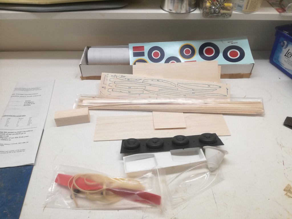

Mój kolega Michał przesłał mi z samiuśkiej stolicy naszego wspaniałego kraju, ten o to piękny podarunek w którym jest piękny model mojego ulubionego samolotu, Model leży i kusi coraz bardziej, już zaplanowałem
przeróbki, wymyśliłem tak mi się zdaje fajne patenty na luki serwisowe itp. No ale jak go zacznę to inne projekty znowu odwlecze się w czasie, dlatego na razie będę go używał do trenowania silnej woli ?
Michał wielkie dzięki, jak mówił Spok z Star Treka żyj długo i pomyślnie. ?

Ale miły prezent.Siadaj,czyść deskę i sklej ten model.....Tylko nie przerabiaj do RC!!!!!! Czekam na relację
Eee, tam zwykła łapówka plus:)
Czyń Waść jak uważasz, ale rejsera mzd warto zrobić, bo bardzo fajny jest i zabawa z lotami może być przednią:)

Macieju, Macieju nie może być żebym zostawił taki fajny model bez mechanizacji, ta guma pójdzie precz ? hhheee

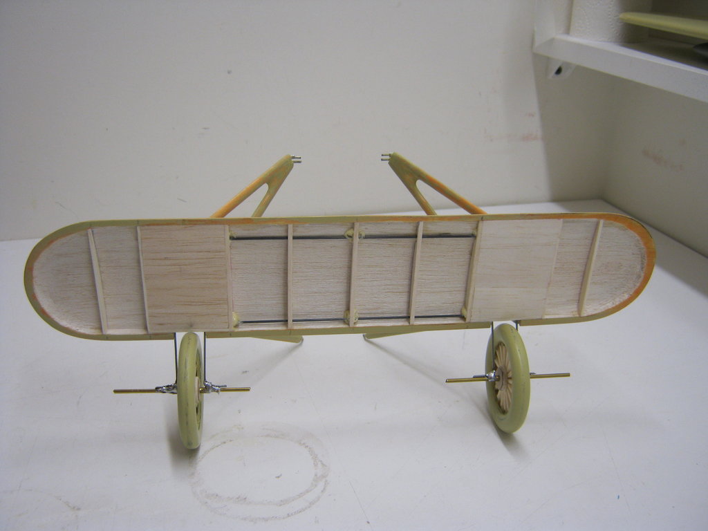

Dobra wiadomość jest taka, że zrobiłem wreszcie ten płat a zła, że waży 23 g
Musze teraz zrobić większą wytłaczarkę do hipsu i będę formował osłony kół jak zrobię osłony to reszta pójdzie już szybko gdyż to najłatwiejsza robota w porównaniu z tym kieratem (podwoziem)

Szkoda że model nie będzie w oryginalnym przeznaczeniu ale zakładam że powstanie ciekawsza konstrukcja z mechanizacją.Może i ja poszukam zestaw,podeślę Tobie i spiszemy umowę na budowę.......Powodzenia w budowie
Taki zestaw kupiłem wiele lat temu.......
Chyba coś jednak ci się pomyliło, niemożliwe (chyba) ze sam płat ma 23g, rozumiem, ze z podwoziem i zastrzałami! Płacik pokrywałeś japonką?
Wygląda b fajnie, ale narobiłeś się z obróbką pewnie mocno, a nie myślałeś żeby go jakoś z depronu albo pianki wyciąć?

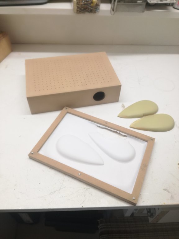

Skrzyneczka zrobiona, kopyta na kopyta zrobione, ale coś sabo zasysa hipsa, podgrzewałem nagrzewnica i stopiem materiał gdy sie zagapiłem, zobacze jeszcze z piekarnikiem.
Jak nie pomoże to trzeba będzie podkładki podłożyć pod kopyta, albo otwory powiększyć.
Mnie się te wypraski podobają! Ale kurcze będzie fajnie wyglądał w takich butach, ciekaw jestem jak je przymontujesz do zastrzałów żeby się nie obracały; namęczyłem się z tym tematem pamiętam i chętnie zobaczę jak to się robi (takich małych rzeczy właśnie nie można znaleźć w żadnej książce a w necie też słabo).
