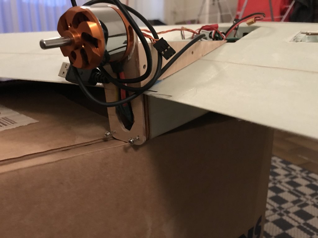

wojtek-a Opublikowano 27 Stycznia 2020 Autor Opublikowano 27 Stycznia 2020 Wymeczylem do konca kadlub. Mocowanie do skrzydla troche moze dyskusyjne i przede wszystkim malo praktyczne ale trzyma fest?. Przymierzylem mniej wiecej wyposazenie i baterie. Wywaza sie samo z duza marza w obie strony. Bedzie mozna kombinowac z roznymi pakietami (jak poleci?). Teraz powinno pojsc z gory. Na razie nie bede nic szlifowal ani malowal. Poczekam do majden flajtu. Opowiem wam jak poszlo?...

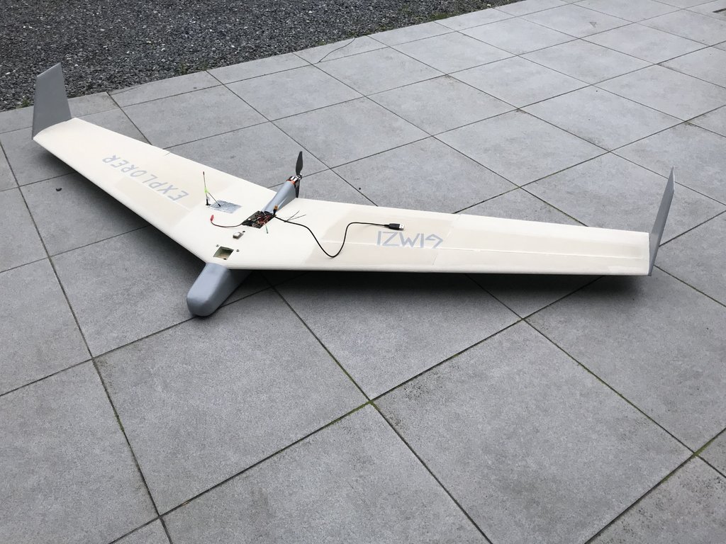

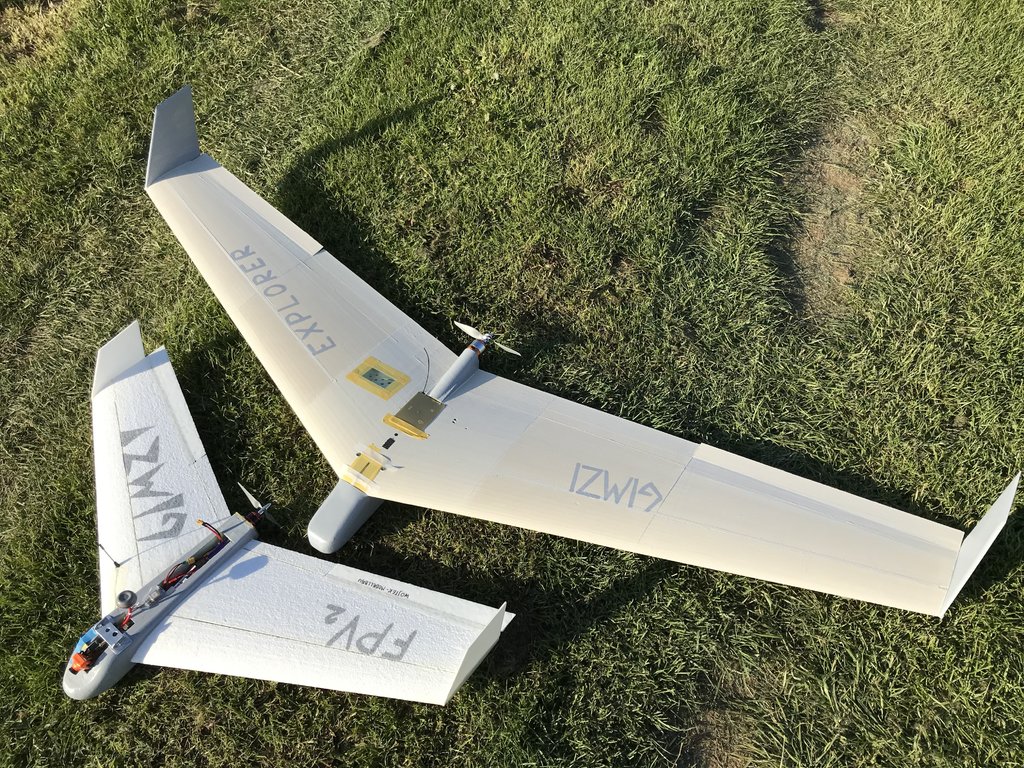

wojtek-a Opublikowano 9 Lutego 2020 Autor Opublikowano 9 Lutego 2020 Mozna powiedziec, ze Explorer jest gotowy do lotu. Mialem nie malowac, ale znalazlem resztki akrylowki po restauracji szafek i nalozylem troche koloru do zdjecia. Mam nadzieje, ze nie zapeszylem?. Kamere zamontuje po oblocie. W razie draki mniej zbierania?. Rozpietosc 2 m Powierzchnia ok. 61 dm2 Masa do lotu 1570 g (w tym 510 g akumulatory) Obciazenie pow. ok. 26 g/dm2

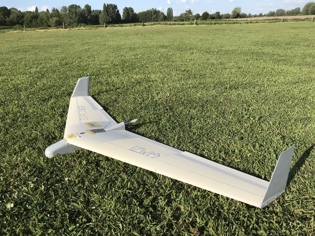

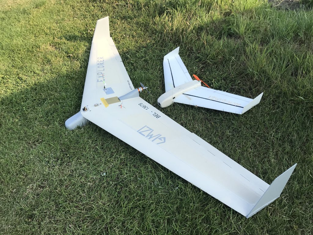

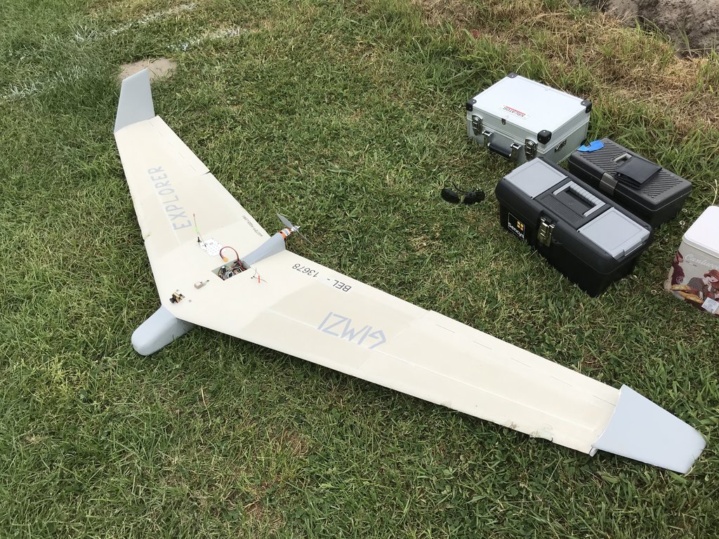

wojtek-a Opublikowano 16 Maja 2020 Autor Opublikowano 16 Maja 2020 Hey ho, Dzisiejszy weekend jest tutaj pierwszym po zniesieniu koronnego zakazu. Pogoda dopisala (wiatr niestety tez?) wiec pojawilo sie wielu pilotow, glodnych latania po wymuszonej przerwie. Miedzy nimi i ja. Reinauguracja sezonu mi sie udala. Eksplorer lata?! Wymontowalem z niego cala wyszukana elektronike. Wlozylem tylko utopiony jakis czas temu odbiornik Graupnera, ktory po wysuszeniu dziala jak nowy i zaprogramowalem radio najprosciej jak sie dalo. SC pozostawilem mniej wiecej tak jak byl wczesniej wyliczony. Przy pierwszym wyrzucie model zaczal nurkowac ale wyciagnalem go i posadzilem bez problemu. Z wrazenia zapomnialem o silniku?. Przy drugim podejsciu przetrymowalem lotki, dalem troche gazu i poszlo bez klopotu. Model tata dobrze, przewidywalnie, nie ma tendencji do walenia sie, jest dosyc szybki. Wiatr mu nie straszny a nawet bardzo pomaga przy starcie. Jutro sprobuje jeszcze troche nim polatac, oswoic sie. Jak wszystko bedzie ok, to zainstaluje z powrotem graty i zobaczymy co z tego bedzie. Co do konkluzji i wnioskow... Model potrzebuje troche predkosci, i musialem niestety uniesc nieprzyzwoicie wysoko lotki, zeby sie prawidlowo stabilizowal, zeby w ogole latal...Coz, trzeba bedzie z tym zyc... Moze jutro ktos mnie nagra, zeby udowodnic, ze nie bujam?. Na razie tylko fotki.

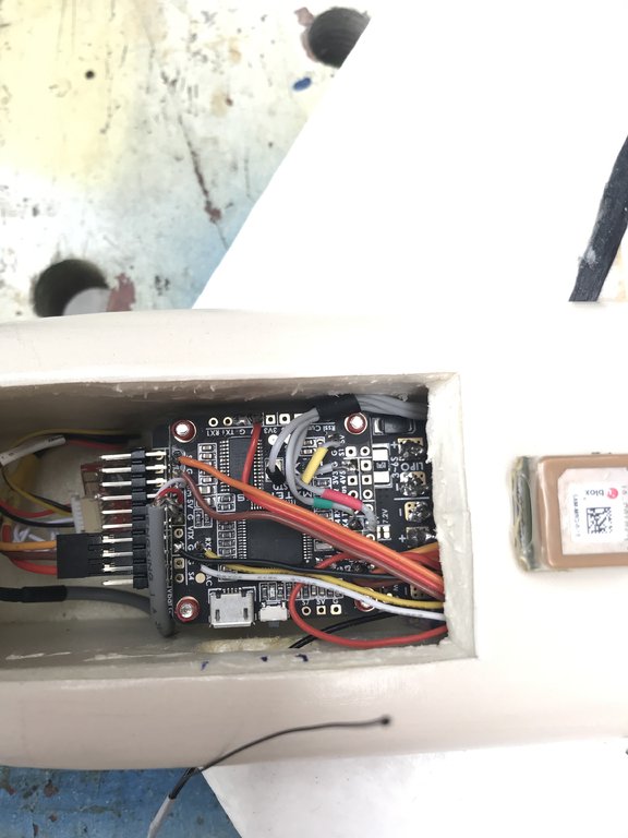

wojtek-a Opublikowano 24 Maja 2020 Autor Opublikowano 24 Maja 2020 Hmmm, moja opowiesc obfituje w nieoczekiwane zmiany akcji?... Po ostatnich obiecujacych lotach, uzbroilem model docelowo po zeby w wyszukana elektronike?. Pojechalem wieczorem w teren zobaczyc co z tego bedzie. Odpalilem maszyne i wypuscilem (w manualu). Po kilku sekundach model zaczal dziwnie skrecac i po pewnym czasie wszedl w prostolinijny lot, lekko opadajac i nie reagujac na stery. Silnik tez sie kreciel na oko jakies 30% mocy i nie chcial ani wiecej ani mniej. Samolot ominal po drodze wszystkie drzewa i krzaki przywalajac jednak na koncu w ostatnie napotkane drzewko przed samym przyziemieniem. Po kraksie okazalo sie, ze odbiornik nie dziala (nie mialem alarmu zaniku sygnalu). W domu probowalem jeszcze zalaczyc zasilanie ale odbiornik sie nie zalaczal. Podczas checkingu okazalo sie, ze wtyczka laczaca odbiornik z FC byla ledwie wcisnieta i nie laczyla. Po prawidlowym wlozeniu wszystko zadzialalo jak trzeba. ...Wtyczka mogla sie wypiac podczas uderzenia w glebe, chociaz wydaje sie to malo prawdopodobne, bo wlozona prawidlowo trzyma jak sklejona, a dodatkowo byla ciasno upchnieta... ...Albo sobie sam zafundowalem przygode albo klatwa czy sabotage?? So, teraz demontaz wyszukanej elektroniki?, naprawa (mam w tym wprawe??) a pozniej kolejne loty testowe. Ciag dalszy pewnie jeszcze nastapi...
karambolis8 Opublikowano 24 Maja 2020 Opublikowano 24 Maja 2020 Nie miałeś ustawionego RTH na 0% RSSI?
magilla Opublikowano 25 Maja 2020 Opublikowano 25 Maja 2020 ależ to jest gazeta w powietrzu! szkoda tego braku ustawień FS.. bez tego właściwie ani rusz przy takim rodzaju latania Tak sobie patrze (ale może źle widzę) na mocowanie silnika i czy nie powinieneś bardziej skłonić silnika w dół czyli w stronę CG?
wojtek-a Opublikowano 25 Maja 2020 Autor Opublikowano 25 Maja 2020 Z tym kontrolerem latalem juz wczesniej bez problemu. Program FC sprawdzalem ze trzy razy przy okazji zmniany ustawien. Popatrze jeszcze z tym RTH... Edit: aaa fakt, jak kiedys mi zabraklo sygnalu to zaczal wracac...

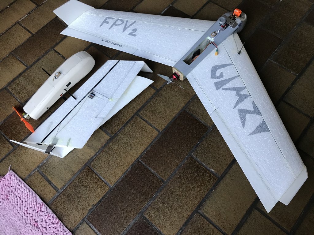

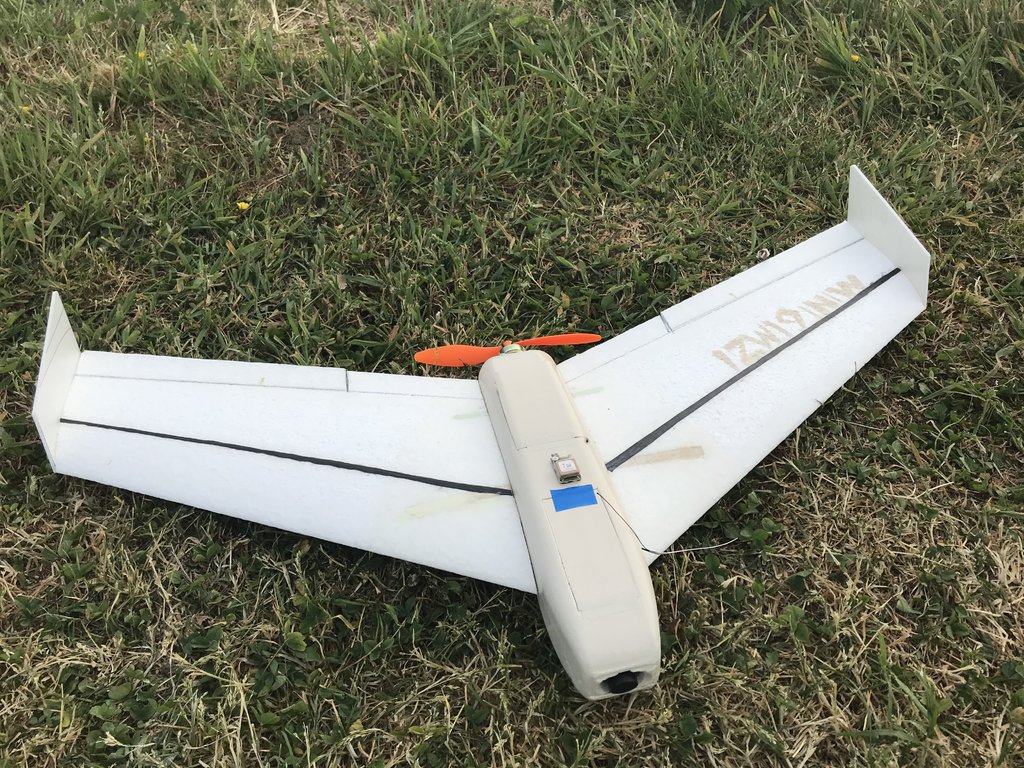

wojtek-a Opublikowano 5 Czerwca 2020 Autor Opublikowano 5 Czerwca 2020 Explorer juz po retuszu, gotowy do ponownego testu z FC i flakami video. Planowalem w ten weekend ale nadaja 6 Bft wiatru wiec chyba sobie odpuszcze i poczekam... Dzis wieczorem, w przerwie miedzy opadami, udalo mi sie za to oblatac moje najnowsze i chyba ostatnie jak na razie dziecko FPV. ""Mini" jest najmniejsza platforemka z serii Gimzich i w dodatku z odejmowanymi skrzydlami. Idea byla taka, zeby miec modelik, ktory da sie zapakowac w siatke z Lidla?, wlozyc do plecaka czy samochodu na wycieczke. Mobilny czyli... Bestia ma 770 mm rozpietosci. Wazy 420g RTF. Na pokladzie Matek 405 STD z odpowiednim mu PDB. Troche to wielkie i pancerne jak na ten model, ale tak wyszlo i na razie zostanie. RC to Crossfire nano. Video TX Eachine 0.6 W. Kamera Fatshark z odzysku. Accu 1400mAh 3S zasilajacy jednoczesnie z plytki kontrolera VTX. Modelik bez osiagowych ambicji. Do niedzielnego latania. Daje rade. Jestem zadowolony. Tutaj troche wnetrznosci Antene video umiescilem tym razem pod spodem Dla porownania ze starszym jednometrowym bratem: Krotkie video dla potwierdzenia slow:
magilla Opublikowano 12 Czerwca 2020 Opublikowano 12 Czerwca 2020 Czy dobrze widzę że te Twoje mniejsze skrzydła nie maja poszycia a materiał z jakiego są zrobione to zwykły styropian? Czy ta koniczyna jest jedynym elementem od spodu który wystaje? Jeśli tak to uważaj bo kilka lądowań i możesz nie mieć już takiej dobrej wizji ? Efficiency widzę że nie wyszła tak nisko ? Tak czy siak gratulacje udanego pierwszego startu

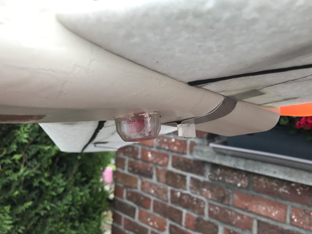

wojtek-a Opublikowano 12 Czerwca 2020 Autor Opublikowano 12 Czerwca 2020 Dzieki...Wlasnie mialem pisac, bo mam wiesci (dobre i mniej dobre) z poligonu... 13 godzin temu, magilla napisał: Czy dobrze widzę że te Twoje mniejsze skrzydła nie maja poszycia a materiał z jakiego są zrobione to zwykły styropian? Czy ta koniczyna jest jedynym elementem od spodu który wystaje? Jeśli tak to uważaj bo kilka lądowań i możesz nie mieć już takiej dobrej wizji ? Efficiency widzę że nie wyszła tak nisko ? Tak czy siak gratulacje udanego pierwszego startu Tak jak zauwazyles. Skrzydla nie maja poszycia. Jedynie krawedzie natarcia i splywu sa zalaminowane tkanina 25g. Dodatkowo polozylem tkanine przy kadlubie do miejsca gdzie wchodzi bagnet. Za dzwigar robi naklejony z dwoch stron pasek rowingu weglowego. Co do anteny, to wbrew pozorom trudno ja urwac. Ta plastikowa obudowa jest ekstremalnie solidna. Laduje zazwyczaj w trawie, wiec sie nie boje. Dodatkowo jest tania. Jakbym mial cos z np. z ProDrone to bym od spodu nie zamontowal... Jesli chodzi o zuzycie energii... Tez sie po pierwszym locie zdziwilem, jak zobaczylem raport z OSD. Ale po naladowaniu pakietu okazalo sie , ze weszlo duzo mniej. Wyszlo na to, ze sensor poboru pradu byl par default zle skalibrowany. Wykonalem jeszcze chyba trzy loty zmieniajac w konfiguratorze parametr "curent meter scale", az doszedlem do kilku mAh roznicy pomiedzy tym co wyswietla FC i tym co bateria przyjmuje po naladowaniu. W tej chwili skrzydlo, przy normalnym, zroznicowanym lataniu "spala" ok. 50 mAh/km. Co jest wynikiem w miare przyzwoitym, biorac pod uwage fakt, ze z tego samego accu jest zasilany VTX. Dodatkowo smiglo jest troche za duze. Przy okazji kupie w innych rozmiarach i potestuje. To jeszcze nie wszystko... W czwartek polatalem znowu naprawionym Explorerem. Tym razem bez niespodzianek, jesli chodzi o sam model. Tzn. ma tendencje do "siadania" po wyrzucie (trzeba byc czujnym), ale po wyciagnieciu wszystko wraca do normy i lata bardzo dobrze. Moze zrobie jakis mix wysokosci do silnika, zeby zniwelowac ta przypadlosc. W/g raportu po locie model powinien przeleciec min. 40 km na tym akumulatorze. Nie latalem ekonomicznie. Przy dlugich przelotach daloby sie moze zrobic z 50? Accu video powinien wystarczyc conajmniej na godzine, moze poltorej. Zeby nie bylo tak rozowo, to musze przyznac, ze wyszlo kilka niepokojacych zagadek technicznych. Bede mial nad czym dumac. Pierwszy problem to niskie RSSI. 50-60% przy nodze. W tym modelu mam odbiornik Crossfire Nano Diversity. W Mini mam ten sam, tylko zwykly i wszystko ok. Voilà, pierwsza zagadka. Drugi problem to video. Latalem u siebie nad klubowym lotniskiem. Generalnie zauwazylem, ze w tym miejscu mam wiecej zaklocen niz gdzie indziej...Chcialem przetestowac, moj kupiony lata temu system 1.2 Ghz. Zmajstrowalem grundstejszyn bide jak na zdjeciu. Zeby nie robic retransmisji, polaczylem odbiornik video z goglami kablem. Po 2km obraz mi zniknal niespodziewanie. Mialem caly czas ledwo widoczne OSD ale zadnego obrazu z kamery. Wrocilem na RTH az do odzyskania kontaktu wzrokowego. Polatalem jeszcze z kilkanascie minut nad lotniskiem, zerkajac co jakis czas w gogle, ale ciagle bez obrazu. Wyladowalem. Najpierw myslalem, ze kamera, nadajnik albo, ze gogle padly, ale okazalo sie, ze obraz na DVR sie nagral do konca lotu. Gogle tez dzialaja dalej. To co sie stalo? Druga zagadka do rozwiklania... Jeszcze taki maly klopot do kompletu. Kamera ma mozliwsc nagrywania na karte. Mozna ja wlaczac za pomoca kanalu RC, tylko ze raz dziala raz nie. Hmm... Na koniec klopocik z kompletem silnik-smiglo. Model wydaje, moze nie niepokojacy ale dziwny dzwiek. Slychac go z daleka. Kwestia osiowosci piasty, albo wywazenia smigla, albo cos innego. Nastepna sprawa do rozwiklania... Na koniec jak zwykle krotki filmik z testu Eksplorera (chcialem zapisac w lepszej jakosci ale Jutube zrobilo mi psikusa...):

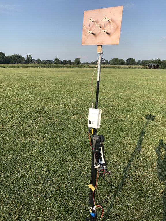

karambolis8 Opublikowano 13 Czerwca 2020 Opublikowano 13 Czerwca 2020 A czy ta antena nie jest najzwyczajniej w świecie zbyt kierunkowa, i wylatujesz z wiązki?
wojtek-a Opublikowano 13 Czerwca 2020 Autor Opublikowano 13 Czerwca 2020 Jak najbardziej jest, ale jak wrocilem i latalem sobie nad lotniskiem, to sila rzeczy bylem czesciej niz czasami w jej polu widzenia.Mimo tego do konca lotu bylo czarno na ekranie. ...Znajde chwile czasu, zwolam komisje i bedziemy element po elemencie ogladac pod lupa, mierzyc i badac.
