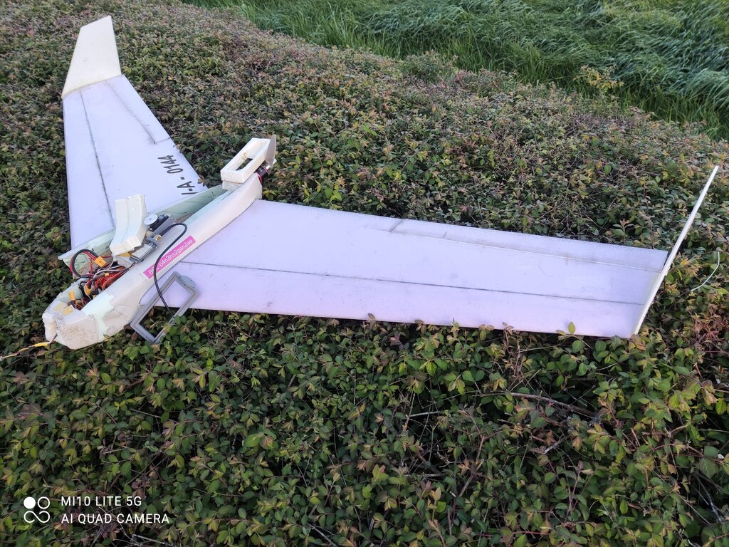

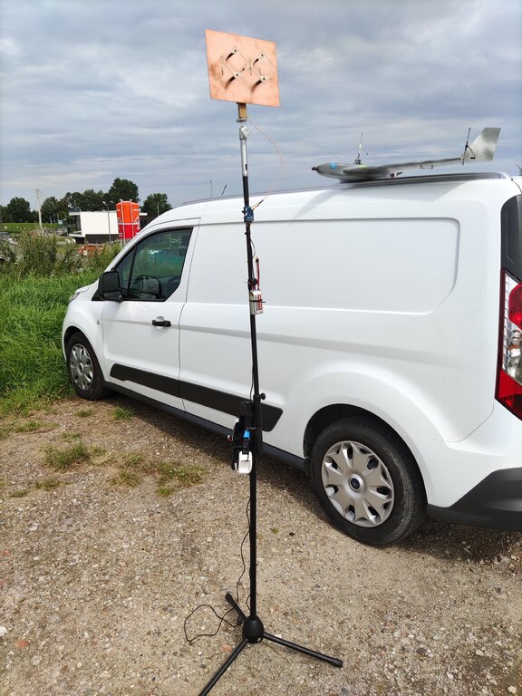

Pojechalem sobie wieczorkiem na lotnisko przetestowac tor video z biquadem jako antena odbiorcza. Odpalilem maszyne. Lece na stalej wysokosci 120 m. Mam ladny obraz. Szkoda zawracac. Az tu video zaczyna sie powaznie degradowac. Nie spanikowalem, bo tak czasami jest, ze przez moment cos zakloca a pozniej sie poprawia. Ale zaraz pani w radiu mowi, ze telemetria utracona. Zdziwilem sie bardzo, bo Crossfire w mode dynamic power..? Patrze w kat ekranu, bo cos tam jeszcze widac, ze rssi spadlo nagle. Wlaczam RTH, przekrecam antene i czekam. Widze tylko snieg. Czekam i czekam a tu lipa. W koncu zdejmuje okulary. Patrze na ekran radia. Nie ma sygnalu telemetrii. Juz sie domyslilem, ze nie wrocimy... Poczekalem jeszcze troche. W miedzyczasie przegladam nagranie DVR (na szczescie wlaczylem). W ostatnich sekundach przed zanikiem obrazu mialem po lewej jakas fabryke i dalej lecialem prosto. Wzialem telefon. Znalazlem ja w Google Maps. Wyliczylem gdzie moglem spasc. Odpalilem auto i jade.
 Na miejscu domniemanej kraksy wlaczam nadajnik i ku mojemu zdziwieniu mam 99% sygnalu. Wlaczam video ale dalej snieg, damn...Chodze i jezdze dookola i nic. Na szczescie szok minal i przypomnialem sobie, ze modul Crossfire wyswietla na ekraniku  wspolrzedne gps odbiornika. Wklepuje je w telefon i okazuje sie, ze model powinien byc jakies 300 m ode mnie. Znajduje samolot w samym srodku malej laki. Rozbity oczywiscie. Tzn kadlub. Skrzydla cale i stateczniki lekko popekane. Szczesliwie akumulator sie nie rozlaczyl i wszystko dzialalo. Dzieki temu odnalazlem. Nie znalazlem tylko mojej najlepszej kamery Caddx Ratel. Gdzies lezy w wysokiej trawie albo wbila sie w ziemie...
 Taki post ku przestrodze troche... Nie latajcie FPV, a jezeli musicie to przy nodze?...

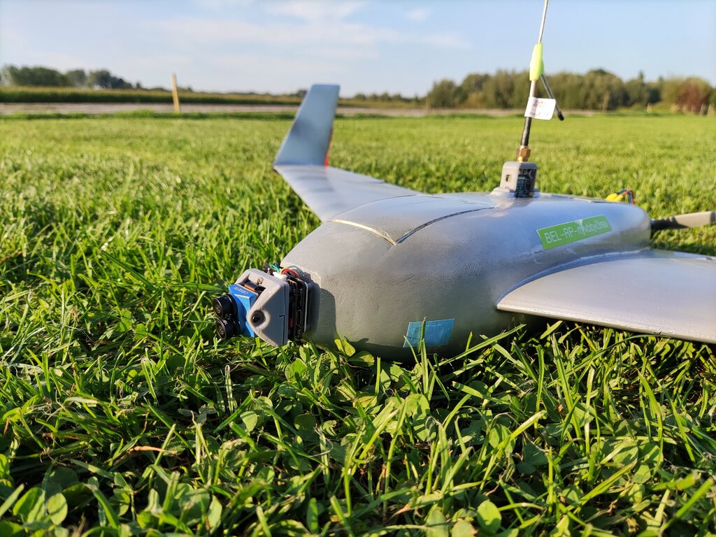

Predator naprawiony! Nawet teraz ladniejszy, bo popryskany szprejem.
Dzisiaj odbyl sie bardzo udany remajden. Lata nawet  jakos  lepiej...Szybuje jak nigdy wczesniej...Na razie VLOS, bo zepsulem kamere. Chcialem zastapic utraconego Ratela stara ale jara FlyCamOne Eco HD (ktora lubilem za FOV i kolory i nie lubilem bo przestala nagrywac), ale zapomnialem, ze w zainstaloanym kontrolerze, napiecie zasilania kamery FPV to przefiltrowane napiecie akumulatora zasilajacego a nie 5V jak w innych, ktore mialem. No i po podlaczeniu poczulem znajomy zapaszek palonej elektroniki. I po kamerce...
W tym czasie zebrala sie takze Wewnetrzna Nadzwyczajna Komisja Sledcza przy Wojtek-Modellbau, ktora ustalila, ze prawdopodobna przyczyna niezadzialania RTH bylo nieprawidlowe jego skonfigurowanie, zeby nie powiedziec zaniedbanie czy nonszalancja. Niestety znowu zawinil czlowiek...
 W Predatorze mialem odbiornik, ktory latal wczesniej w innym modelu. W kontrolerze RTH mam skonfigurowany jak trzeba. Z pstryczka dzialal zawsze bez problemu. Z tym, ze w module nadawczym Crossfire, fail safe mialem, powiedzmy ze default, czyli powierzchnie sterowe na zero i motor off. Dlatego po utracie linku RC, model "poszybowal" dalej prosto, zamiast wrocic.
Teraz zapisalem nowe ustawienia fail safe w module nadawczym, ale nie odwazylem sie dzisiaj wylaczyc radia, zeby sprawdzic czy dziala. Moze nastepnym razem...
Odbudowany Predator (ten na pierwszym planie) z Lascarem w tle, po dzisiejszych lotach:

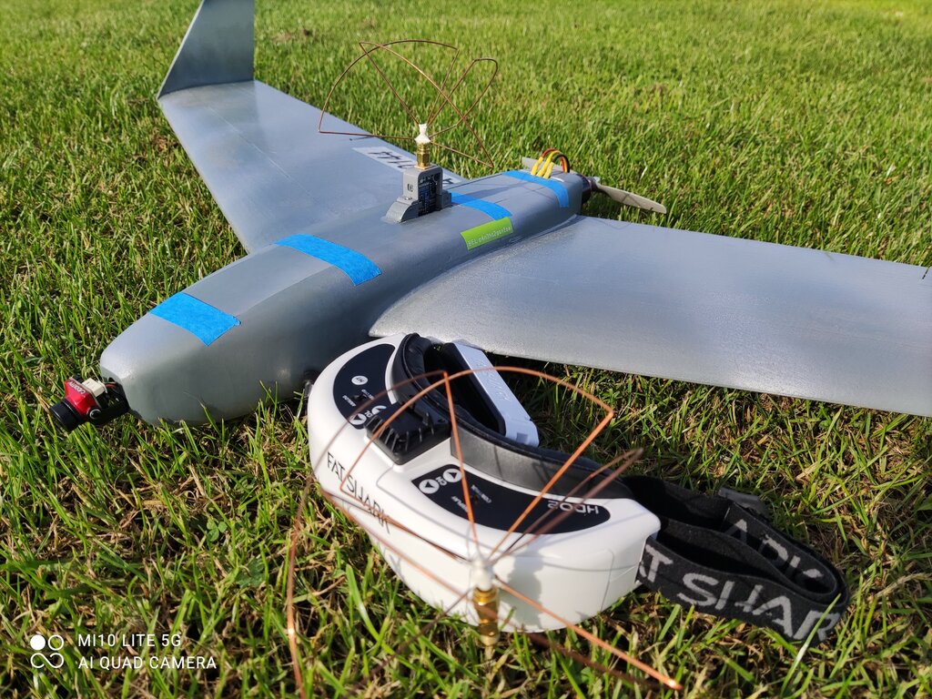

Moze niektorzy sobie przypominaja, ze walcze sam ze soba i z systemem video 1.2 GHz...  W przyplywie chwili,  kupilem za psi grosz w europejskim hobby kingu komplet anten - koniczynek. Nie sa strojone pod konkretna czestotliwosc, wiec wiadomo, ze cudow sie nie spodziewalem. Na razie moge tylko powiedziec, ze dzialaja i do polatania nad lotniskiem sa OK. Latajac nisko, do 120 m, zasieg do 1.5 km. Dalej zaczynaja sie schody. Latalem do tej pory na moim stalym kanale. Pokombinuje jeszcze na innych. Moze trafie w czestotliwosc!?
Na okrase filmik:
  • Lubię to 3
Super lądowanie. Dość ekonomiczny zestaw - 45 min w powietrzu, jaki pakiet używasz?
Pakiet 4S LiIon z Samsungow INR 18650 30Q 3000 mAh.
...To byl lot powiedzmy niedzielno-freestyle. Zostalo mi jeszcze energii i moglem sie dalej bujac.  Normalnie model byl liczony na przelot 40 km w okolo 0.5 godziny.
Jakis czas temu przeflaszowalem FC w Predatorze do najnowszej wersji INAV. Tak sobie czasami  latam i cos tam testuje, bo nie lubie latac dla przyjemnosci?...
Dzisiaj przy okazji wzialem ground stacje bide 1.2 GHz po drobnych przerobkach. Schowalem do pudelka chinskie koniczynki i zalozylem stare, strojone i dobre bo polskie anteny.
Sam sie zdziwilem, bo polecialem na tym zestawie 2.5 raza dalej niz wczesniej, przed zmianami. Video mialem jeszcze bardzo dobre i moglem walczyc dalej, ale taki lot nie byl w planie i nie mialem naladowanych baterii w radiu ani w googlach...
Nie wiem do konca co zadecydowalo o takiej radykalnej zmianie wydajnosci systemu na plus. Wczesniej mialem odbiornik w goglach i bylem polaczony z antena 1.5 metrowym kabelkiem antenowym. Teraz wykorzystalem dock, ktory dostalem z odbiornikiem video, zasilany z osobnej baterii. Polaczylem odbiornik bezposrednio wtyczka anteny, a sygnal video z masa polecial do googli 3-metrowym kablem, tez antenowym, bo taki akurat zalegal.
Wiadomo; zmniejszyly sie straty miedzy antena a odbiornikiem (az tyle?). No i chyba wieksza odleglosc miedzy antena nadawcza radia i odbiorcza linku video ma znaczenie...
Aha, normalnie HDO ma gniazdo maly jack - video in/out, ale probowalem i nie zadzialalo, wiec sygnal wpialem bezposrednio w slot vrx w goglach...

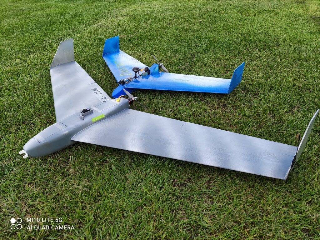

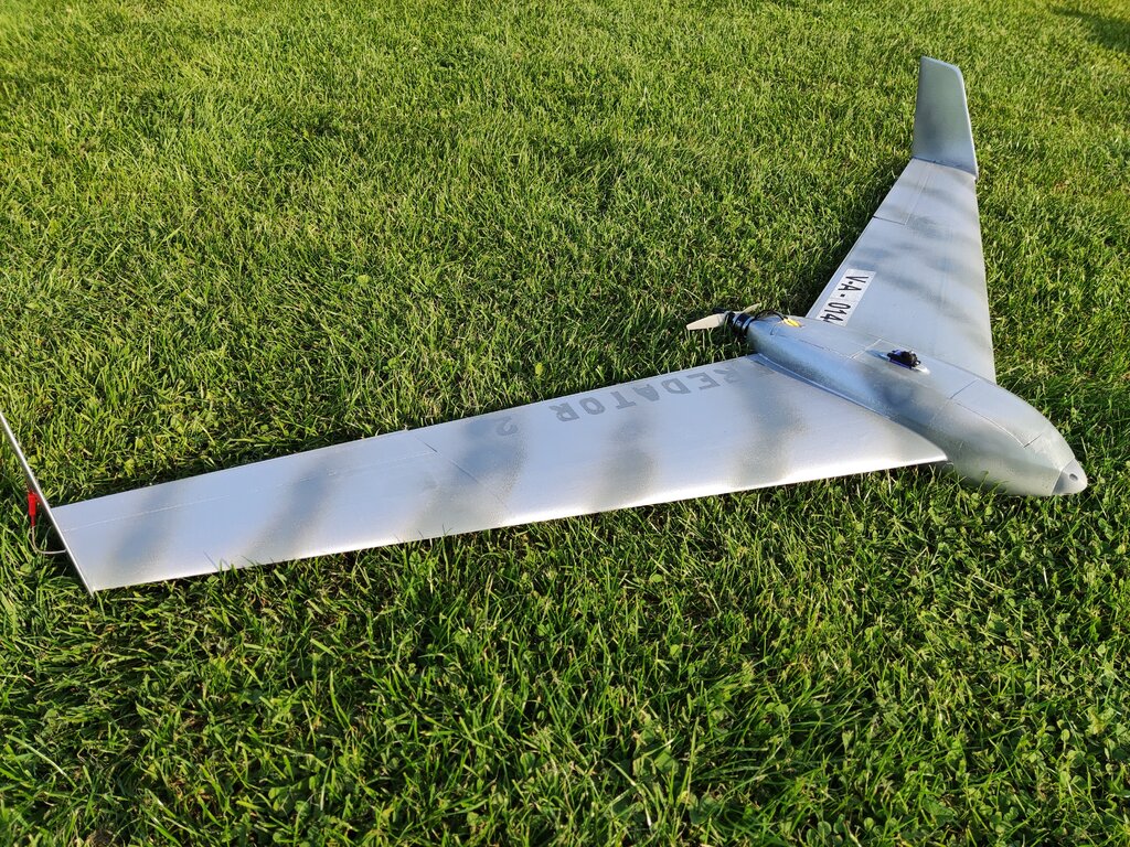

Predator wykonal postawione przed nim male zadanie, dlatego na urlopie wystrugalem mu mlodszego brata, ktory tez bedzie mial cos do zrobienia...

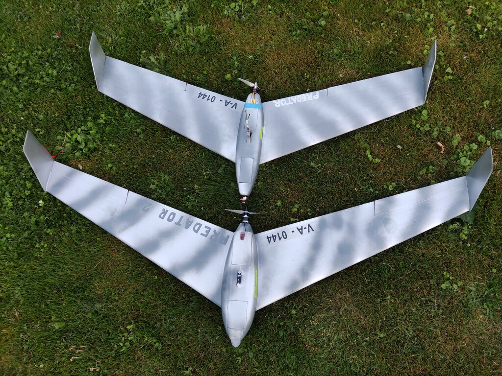

Predator 2 jest nieco wiekszy, z lekko zmieniona geometria i pojemniejszym kadlubem. Ma wieksza powierzchnie skrzydel ale i wieksze obciazenie powierzchni, bo dzwiga 2 baterie od starszego brata, polaczone rownolegle.
Rozpietosc 1.5 m, masa do lotu 1006 g, powierzchnia 28.4 dm2, obciazenie 35.25 g/dm2.
Jestem wlasnie po udanym majdenie. Obawialem sie troche, ze bedzie mu ciezko wystartowc bo silniczek mikry. Poszlo jednak jak po masle. Oblot jak zwykle bez osprzetu video (instalacja video nie zmieni masy startowej).
 Teraz zamontuje kamere i reszte. Musze dokladnie skalibrowac sensor poboru pradu i potem polatac nad lotniskiem celem sprawdzenia osiagow. Ecalc, po pierwszych przymiarkach nie daje za bardzo nadziei...Zobaczymy..?
Tutaj z bratem dla porownania

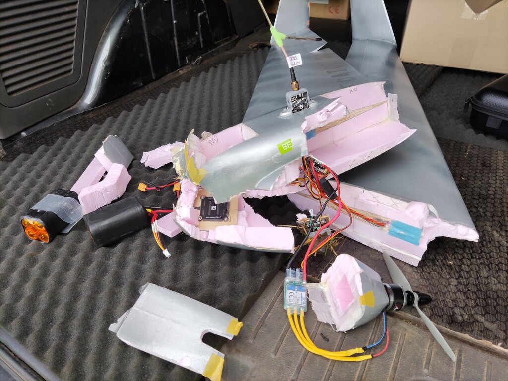

Popsulem dzisiaj wieczorem na wlasne zyczenie Predatora 2. Jestem bardzo zly i nie moge sobie wybaczyc, bo dobrze szlo i byly widoki na lepsze jutro...
Zamontowalem nowy FC i VTX i pojechalem zrobic zalegly test. Po okolo pol godzinie blakania sie nad lotniskiem przelecialem ponad 40km, majac jeszcze ponad polowe baterii (co sie prawie potwierdzilo po naladowaniu). Potrzebna bylaby mala korekcja sensora pradu, ale wyniki byly bardzo obiecujace.
Mialem ladowac, bo juz mi sie znudzilo, ale pomyslalem, ze podreguluje model w auto tune. No i zaczalem sie bawic. Model robil sie coraz bardziej gumowaty i leniwy az w koncu jakby spadl. Cos na ksztalt zwalenia sie.
Bylem dosyc nisko i troche za daleko, do tego bez gogli. Przywalilem strasznie.
Nowiutki FC nie dziala, nowiutka kamera polmana, raczej nie bedzie dzialac. Reszty nie sprawdzalem, bo nie mialem zdrowia.
Nic nie nagrywalem (mialem zgrac tylko raporty na koniec), wiec znowu nici z analizy...
...Dam sobie troche czasu zeby sie otrzasnac, zaczne odkladac na nowe graty i moze za jakis czas odbuduje, bo skrzydla da sie jeszcze wykorzystac.

Strasznie przykro się robi na taki widok, trzymaj się. Oby Straty były mniejsze niż założone.

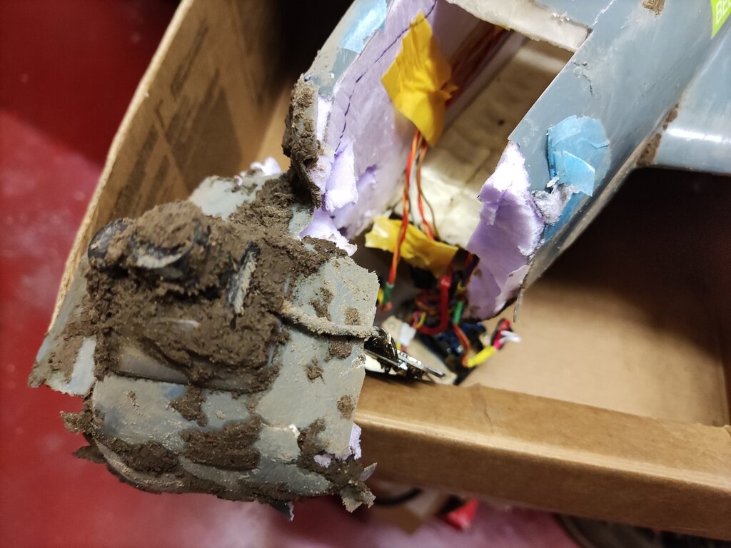

Tak mniej wiecej wyglada Predator 2 dzisiaj..tzn.wygladal, bo zostal rozbrojony z wyposazenia i nie bedzie naprawiany.
Hmmm, To juz nie jest pech, to chyba raczej klatwa!
