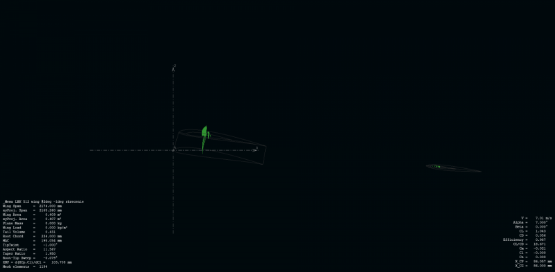

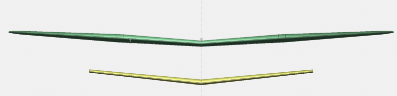

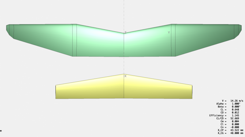

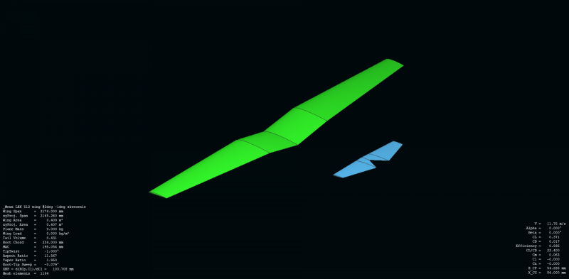

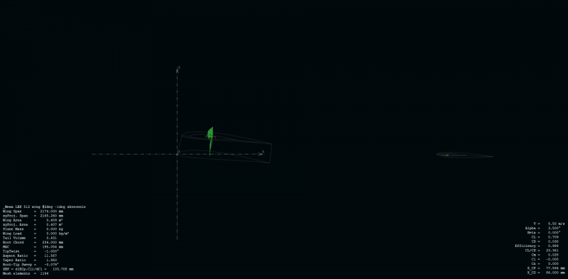

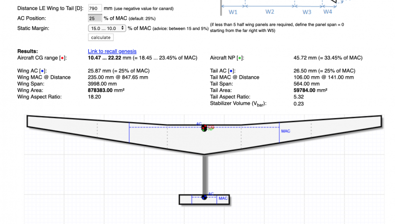

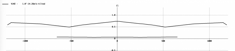

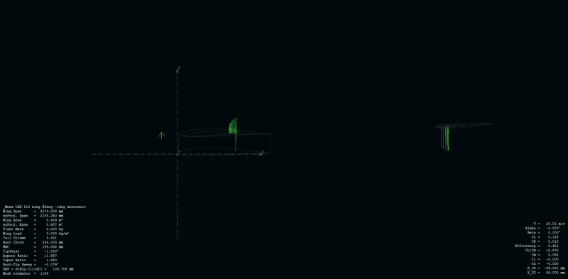

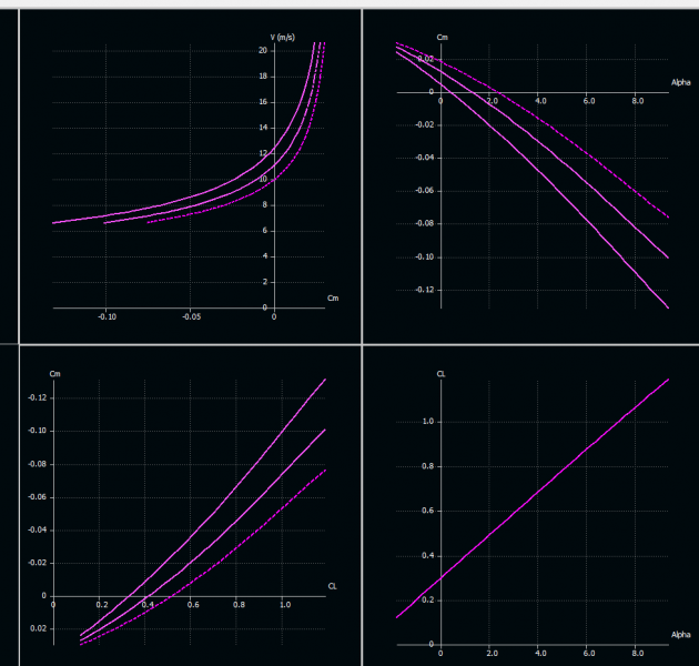

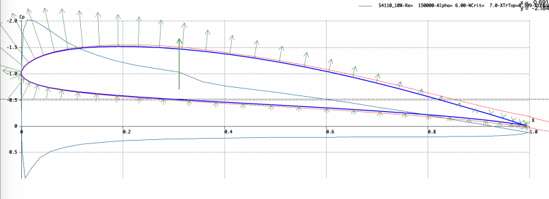

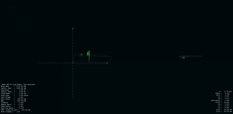

Ponizej jest troche wynikow mojej analizy szybowca Mewa dla kolegi z innej strony.  Model lata idelnie bez zmiany trymu:
http://forum.aerodesignworks.eu/viewtopic.php?f=80&t=1320&hilit=Mewa&start=110
Model trymuje sie od ~1-2.5deg, w zaleznosci od polozenia SC
W locie na -2.5deg sila nosna na stateczniku ujemna:
na 0deg ujemna:
na +3.5deg sila nosna jest ~0.
dopiero powyzej 3.5deg jest dodatnia
Byc moze o to chodzi w gumowkach??

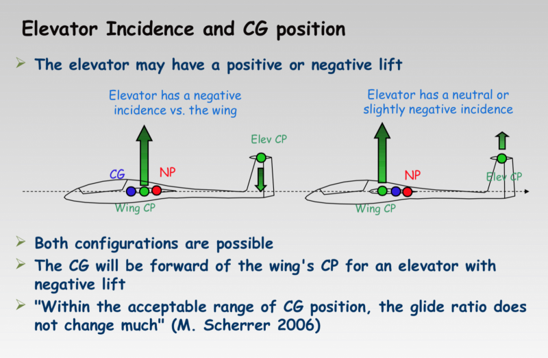

W dobrze zaprojekowanym samolocie/modelu sila nosna na ogonie powinna tez byc jak najmniejsza.
I tego się trzymajmy.
Ten cały OT rozpoczął się od dość radykalnego stwierdzenia w poście #1 "W normalnym układzie skrzydła niosą w górę, a statecznik poziomu w dół"
Gdzieś tam potem było nawet, że musi.
Napisałem, że: nic nie musi.
Nie we wszystkich fazach lotu na stateczniku poziomym w układzie klasycznym jest siła nośna skierowania w dół.

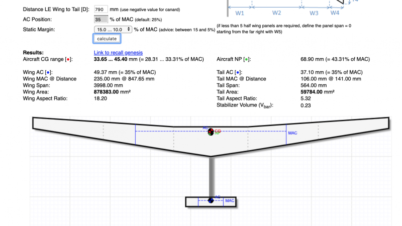

To, że wypadkowa siła aerodynamiczna (a w tym siła nośna jest przyłożona w 25% cięciwy, to duże uogólnienie i uproszczenie do obliczeń. W rzeczywistości wędruje sobie.
Nawet CGCALC ma pole do wpisania AC w %MAC
W 25% MAC i wyniki (NP, SC)
W 35% MAC i wyniki
Symulacja dla różnych kątów natarcia:
Jak AC wędruje, ale SC jest ustalone to momenty się zmieniają, chyba, że to jest samolot transportowy lub pasażerski gdzie SC wędruje.
Ciężar modelu też jest w miarę stały (zwłaszcza elektryka) natomiast siła nośna nie jest stała. Wzrasta ze wzrostem kąta natarcia i odwrotnie.

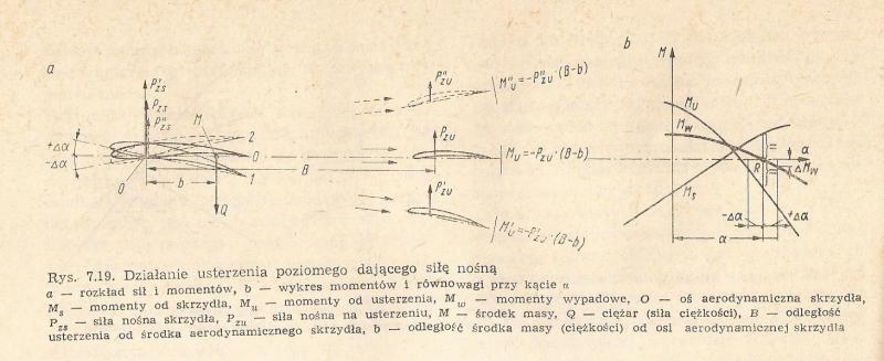

OK. Pytanie zatem brzmi: Czy na statecznik poziomy ZAWSZE działa siła nośna skierowana w dół?
Odpowiedź:

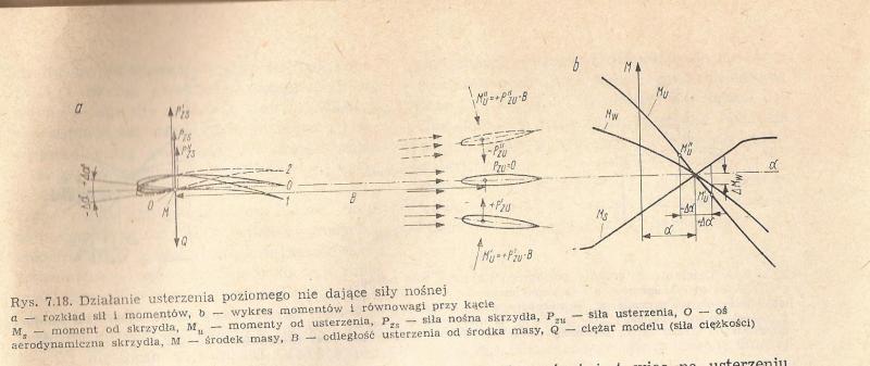

Każde usterzenie poziome (mające cechy skrzydła nośnego) można zakwalifikować do:
      a) usterzenia tylko ustateczniającego wytwarzającego minimalną ( pomijalną) siłę nośną
      b)usterzenia ustateczniającego oraz wykorzystywanego jako dodatkowa powierzchnia nośna
W przypadku usterzenia tylko ustateczniającego siłę równoważącą ciężar modelu wytwarza jedynie skrzydło zaś usterzenie nie wytwarza w normalnym ustalonym locie poziomym żadnej siły nośnej. W takim usterzeniu występuje przeważnie profil symetryczny taki,  aby przy optymalnym kącie natarcia skrzydeł i po uwzględnieniu kąta odchylenia strugi nie dawał on żadnej (istotnej) siły nośnej pionowej. Powinien on być opływany pod kątem natarcia równym zero w stosunku do miejscowego kierunku strug powietrza za płatem nośnym dając najmniejszy możliwy opór. (położenie środkowe 0, Pzu (siła usterzenia)=0) - rys 7.18. Przy podmuchu ku górze (zwiększenie kąta natarcia, położenie 1) rośnie również siła nośna powiększająca jednocześnie kąt odchylenia strug za skrzydłem ku dołowi. Ostatecznie jednak usterzenie jest opływane strumieniem pod dodatnim kątem natarcia  co daje P’zu+(siła usterzenia) skierowaną do góry (wartość niewielka).
Gdy kierunek podmuchu jest ku dołowi (zmniejszenie kąta natarcia, położenie 2) to następuje zmniejszenie siły nośnej i jednoczesne odchylenie strug za skrzydłem. Usterzenie jest opływane pod ujemnym kątem natarcia  i wytwarza ujemną siłe nośną -P’’zu. Rysunek 7.18 pokazuje jeszcze wykres momentów z funkcji kata natarcia i wskazuje kąt natarcia przy którym występuje równowaga.
W przypadku usterzenia ustateczniającego oraz wykorzystywanego jako dodatkowa powierzchnia nośna,  siła nośna  Pzu  (rys.7.19) istnieje również w locie ustalonym przy kącie natarcia dobranym dla uzyskania optymalnych osiągów. Jednak w każdym z wcześniej opisanych przypadków (położenia 0,1,2) są to wartości siły nośnej skierowane do góry!!! Wykres  momentu wypadkowego dla tego rodzaju usterzenia pokazuje , że jego przyrosty po wychyleniu modelu o pewien kąt są mniejsze a więc i powrót do położenia równowagi jest bardziej powolny.
Siła nośna statecznika poziomego nie zawsze jest skierowana do dołu a jej zwrot zależy głownie od profilu statecznika, jego kąta zaklinowania(konstrukcyjne odtworzenie kata natarcia) czyli od charakteru pracy aerodynamicznej usterzenia. Jeżeli usterzenie jest tylko ustateczniające czyli wytwarzające minimalną ( pomijalną) siłę nośną to możliwy jest przypadek zwrotu wektora siły nośnej do dołu, gdy natomiast usterzenie jest ustateczniające oraz wykorzystywane jako dodatkowa powierzchnia nośna  to zwrot wektora siły nośnej jest zawsze skierowany do góry. (Na podstawie J. Staszek, Mechanika Lotu Modeli Latających)

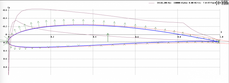

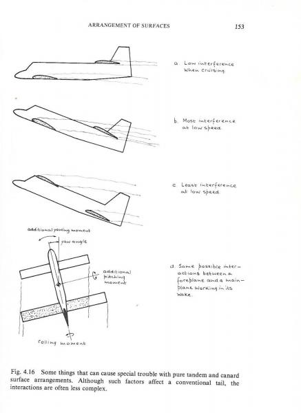

No a praktycznie to trzeba dać grubszy profil na tylne skrzydło i większy kat natarcia ma przednie ?

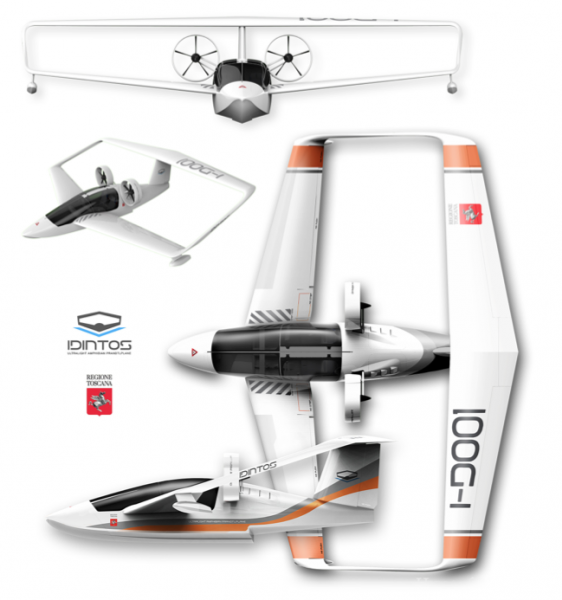

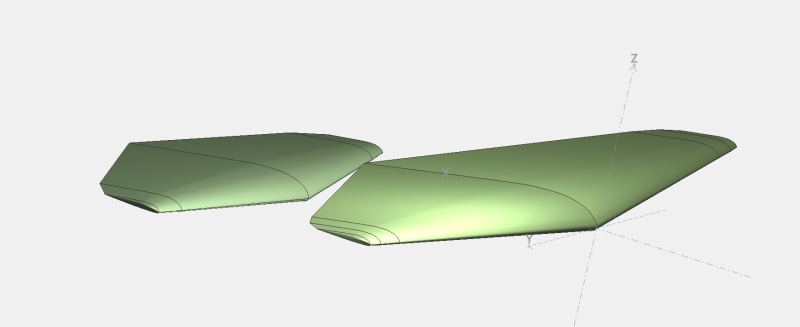

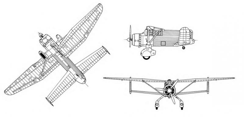

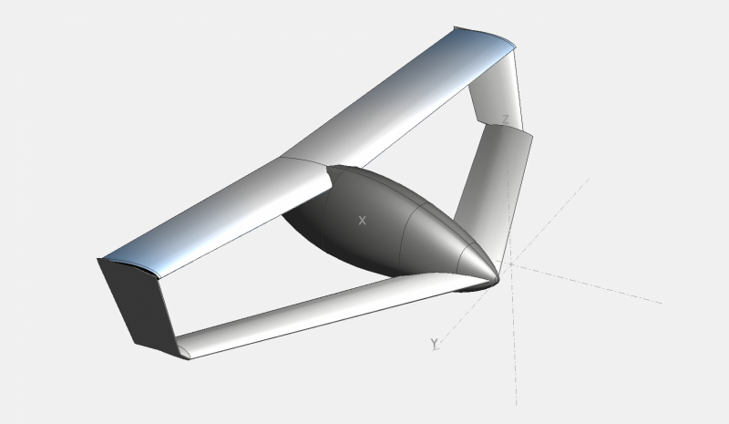

O którym modelu (samolocie) piszesz? Sh-tandem, czy experimental Lysander?
Sh-Tandem miał na obu skrzydłach TsAGI R-II - https://m-selig.ae.illinois.edu/ads/aircraft.html

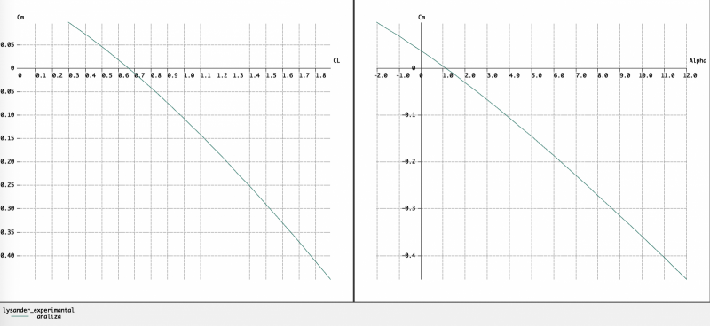

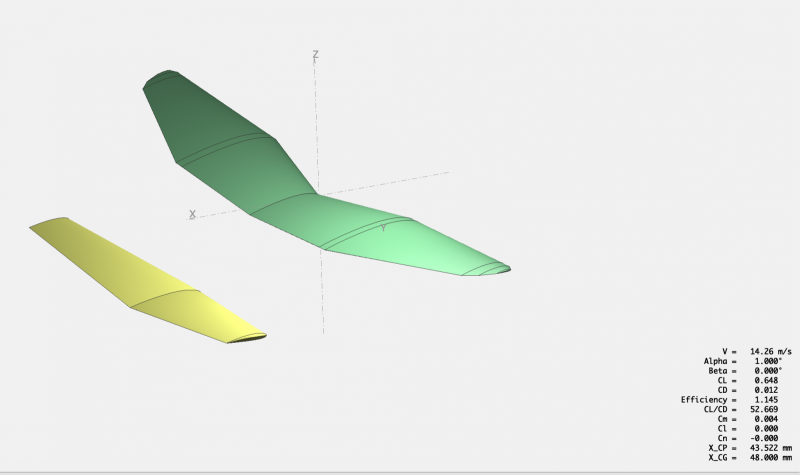

Ja bawiłem się z profilem TsAGI R3a

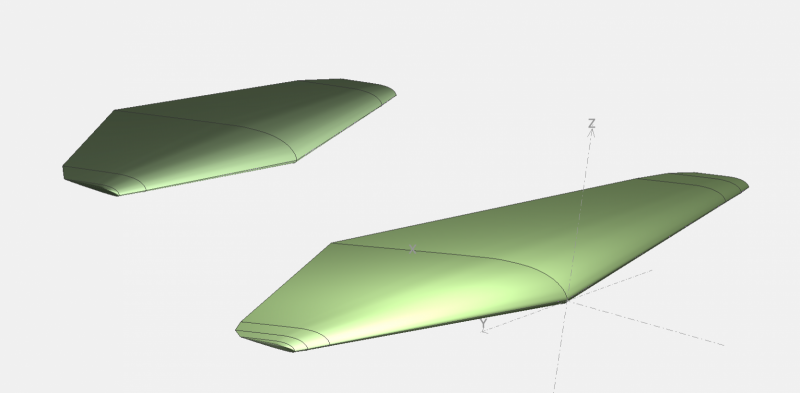

trzeba dużo popracować aby zmienić wykres momentu z linii czerwonej, na przebieg z linią niebieską.
To co zrobiłem aby to uzyskać, to radykalna zmiana układu:
linia czerwona jest dla modelu jak oryginał z tylnym skrzydłem powyżej przedniego,
Linia niebieska jest dla modelu z tylnym skrzydłem poniżej przedniego
Można linię czerwoną "wyprostować" dobierając odpowiednio profile, kąty, zwichrzenia, ale to wiele godzin pracy.
Ten LySamder tz mniejsze skrzydło z tylu. Jak lata canard/kaczka to wiem bo mam takie modele. Ale jak zbudować model ze skrzydlem tylnym mniejszym od przedniego w układzie tandem tego nie wiem.

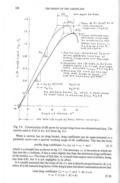

Wyglada na to, ze wkradly sie do Twoich opisow jakies nieporozumienia:
1. Sila nosna JEST proporcjonalna do kata natarcia (az do przeciagniecia oczywiscie). Tzn wzrost z 0 do 1deg daje dokladnie taki sam przyrost sily nosnej jak od 5 do 6deg czy od -1 do 0.
Ponizej jest slynna krzywa, a wlasciwie linia prosta, ktora to wszystko wyjasnia.
2.  Jest oczywiste, ze sila nosna na roznych powierzchniach nosnych zmienia sie inaczej; jest to spowodowane ich roznym wydluzeniem, tzn pochodna jest rozna.
3. Pochodna nie zmienia sie (bardzo, bardzo malo, zakres bledu tunelu i obliczen) w zaleznosci od profilu. Wszystkie profile maja praktycznie ta samo pochodna tzn ~0.1/deg.
4. Podobnie, pochodna nie jest zalezna od kata natarcia ani zaklinowania.  Zmiana sily pozostaje ta sama, bedzie oczywiscie rozna wartosc sily ale nie pochodna.
5. Sila nosna na stateczniku bedzie rosla wolniej od sily na skrzydle bo wykres sily nosnej statecznika poziomego ma mniejsza pochodna (jest bardziej plaska).  Dorysuj po prostu trzecia krzywa jeszcze bardziej plaska.
Piszesz, ze mnie cytujesz a ja nie napisalem Gumowki z dwoma "o" zamkniete  :D. Zartuje tylko  :) .
Poprzez prawidlowo rozumiem - optymalnie.
Ja nigdy nie napisalem, ze ogon musi dawac sile ujemna, ale, ze jest tak w wiekszosci przypadkow.  Widocznie ma to jakies uzasadnienie, trzeba usiasc, zawalic kilka nocek czy weekend'ow i zobaczyc..
Nie wiem co ten czlowiek z djaerotech ma na mysli mowiec o "sensitive tail" - czuly (?) ogon.  Pochodna jest nizsza na ogonie...  Byc moze cos przeoczylem..

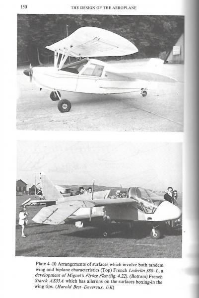

Niestety po Angielsku "The design of the aeroplane" Darrol Stinton.

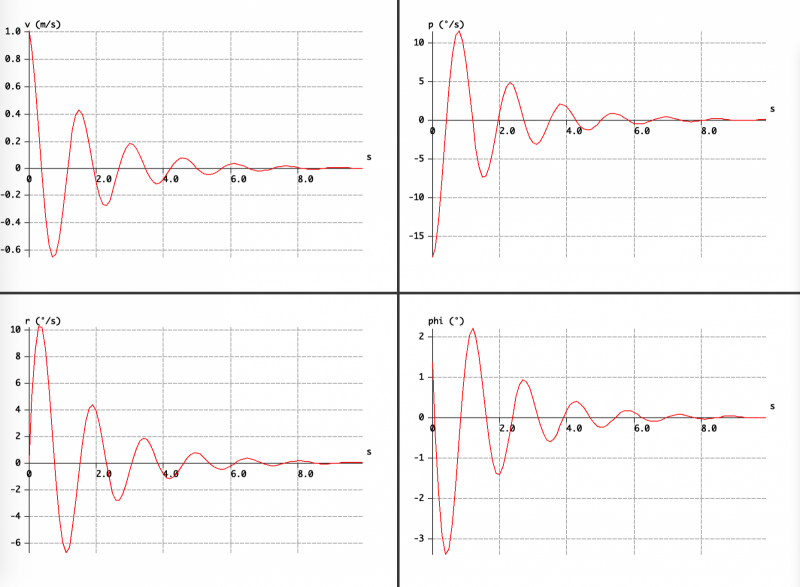

OK, może jestem naiwny, ale mogę Ci pomóc. Ale najpierw muszę skończyć to, dla znajomego z RC Groups
Muszę mu poprawić stateczność boczną, trochę za dużo oscylacji.
Ale muszę mieć dokładne wymiary modelu.
W tych układach nie ma "praktyków", chyba, że jesteś szczęściarzem i Ci się uda.
Najczęściej kończy się frustracją "praktyka"
Wczoraj wieczorem miałem trochę czasu, zrobiłem Lysander'a experimental
O wiele lepiej niż sh-tandem, nawet na profilach NACA2414, model o rozpiętości 2,4m, założona masa 5 kg (pewnie trochę mało, ale to tylko zmieni prędkości)
Trzeba trochę popracować nad skrzydłami (są bez zwichrzeń), ale niewiele, i pewnie korekta dekalażu po tym, ale jak napisałem o wiele bardziej przewidywalna konstrukcja niż sh-tandem.
