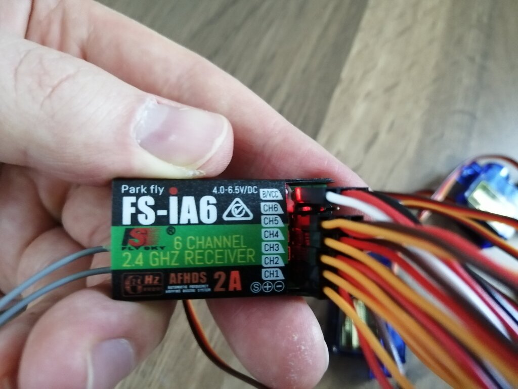

Michal.N Opublikowano 2 Marca 2021 Opublikowano 2 Marca 2021 Witam, zakupiłem Flysky i6X dziś przyszła i nie mogę sparować. Podłączyłem 5 serw bez silnika no i zasilanie. Naciskam przycisk bindowania i nic się nie dzieje, baterie są nowe napięcie aku także ok. Proszę o pomoc wstawiam zdjęcia i film. VID_20210302_161010.mp4

Francka Opublikowano 2 Marca 2021 Opublikowano 2 Marca 2021 Zapomniałaś o zworce , bo jej nie widzę . I sprawdz jaki masz ustawiony sygnał transmisji (AFHDS 2A)
Bodzioch Opublikowano 2 Marca 2021 Opublikowano 2 Marca 2021 Brak zworki w Rx a przycisk BIND naciskamy się przy wyłączonym nadajniku.
