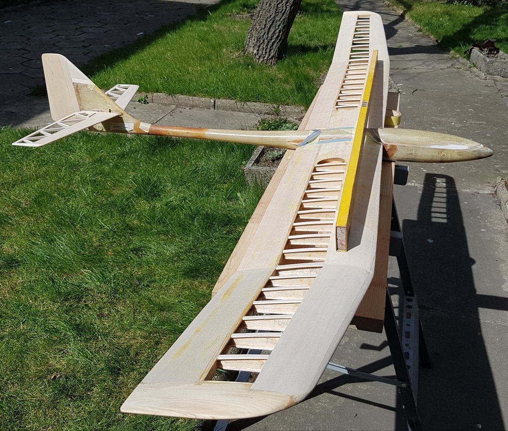

Też, jak Kamil, uważam, ze konstrukcja z żeberkami byłaby lepsza, ładniejsza, mocniejsza i lżejsza (kadłub jest długi). Skoro skrzydła z żeberek, to i statecznik by bardziej pasował. Jest dużo czasu do swobody polatania, a i roboty niewiele więcej. Efekt też się liczy. W końcu to modelarstwo.. Bo przecież, można było to zrobić ze styropianu z dziurami i też by latoło tak samo. A czy to model rekreacyjny, czy zawodniczy, jedna mańka. Wygląda, że nie lubisz Kamila.
  • Odpowiedzi 98
  • Dodano
  • Ostatniej odpowiedzi

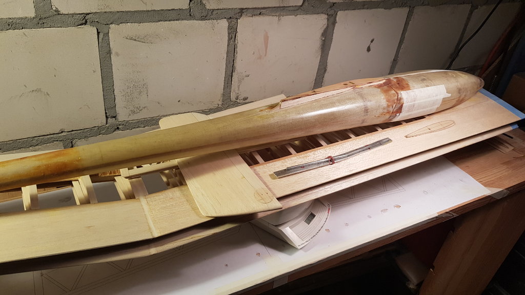

Oczywiście, zgadzam się, że można zrobić jeszcze lżej te stateczniki - tak jak małe skrzydło z kesonem, bardzo starannie selekcjonować wagowo balsę etc.  Czy przyjąłem doskonałe rozwiązanie? Pewnie nie, ale też nie tego szukałem: starałem się, aby nawiązywało do oryginału, ale było lżejsze i adekwatne dla tego rekreacyjnego szybowca retro, dokładnie tak jak pisze Rafał. Przy czym pamiętam, że ten projekt to renowacja i dbam o zachowanie oryginalnych elementów. Jedynie stateczniki są nowe, bo stare poza tym, że były ciężkie to miały niewłaściwe mocowanie.  Korzystając z okazji przywróciłem im skos.

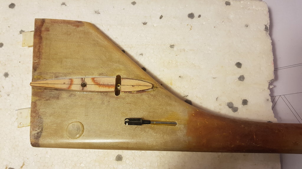

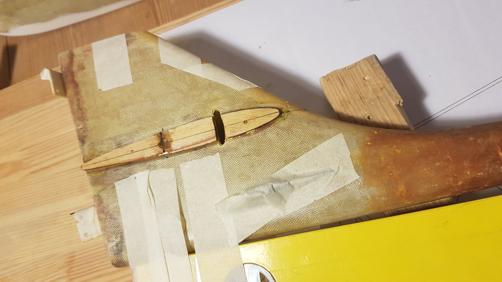

1 godzinę temu, Kamyczek_RC napisał:
Jak patrzę na ten kadłub ,to chyba pokusił bym się o taki konstrukcyjny jak w zestawie . ten jest na jakimś epidianie do tego jeszcze nie przesączony jak trzeba bo widać tkaninę . Może  skusisz się na zrobienie takiego jak w planach .
     Akurat , nie ma co się dziwić ze kadłub nie jest dobrze przesączony żywicą . To są konstrukcje robione za Komuny !!! na  epidianach tak toksycznych jak dzisiejszy koronawirus ?. A wiadomo oszczędzali na wszystkim, począwszy od żywicy po tkaninach itp .
Nie porównujmy  dzisiejszej technologi do wykonywania laminatów z przed  1980r . Rożnica jest kolosalna,  wręcz mocno zmieniona w technologi kompozytów .
Tkanina jest przesączona.  Efekt wizualny jest taki, a nie inny z dwóch powodów; pierwszy to tkanina.  Ktoś się nie patyczkował, i poszedł w grubość  materiału  ;)
Po drugie, epidian ma taki kolor (zwłaszcza utwardzacz). Po wielu latach,  laminat najzwyczajniej w świecie się odbarwił.  Ale takie zjawisko występuje również w "nowoczesnych " żywicach epoksydowych  np.  L285 czy L385.
Prosty przykład,  po paru sezonach mikrobalon na klejeniu czy fartuszkach,  najzwyczajniej w świecie żółknie.  Odnośnie tego kadłuba to bym się nie martwił. W latach, w których był robiony,  to raczej ma za dużo żywicy,  niż za mało.... takie czasy  ;)

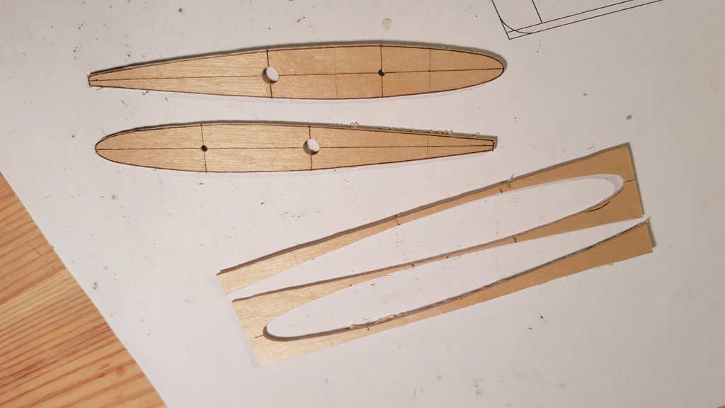

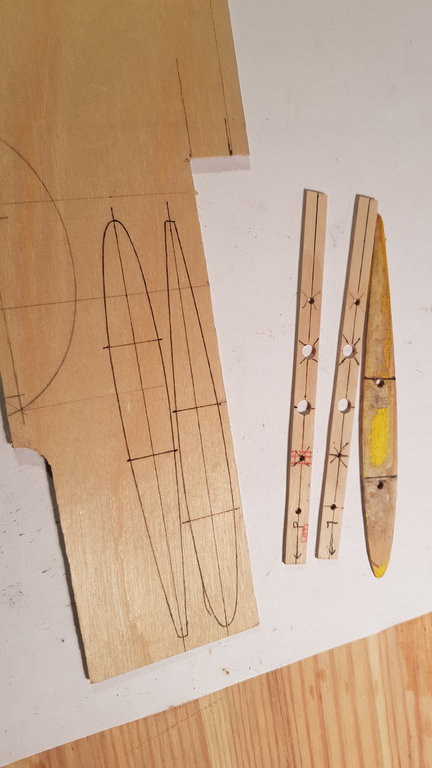

Drobiazgi - żeberka nasadowe stateczników

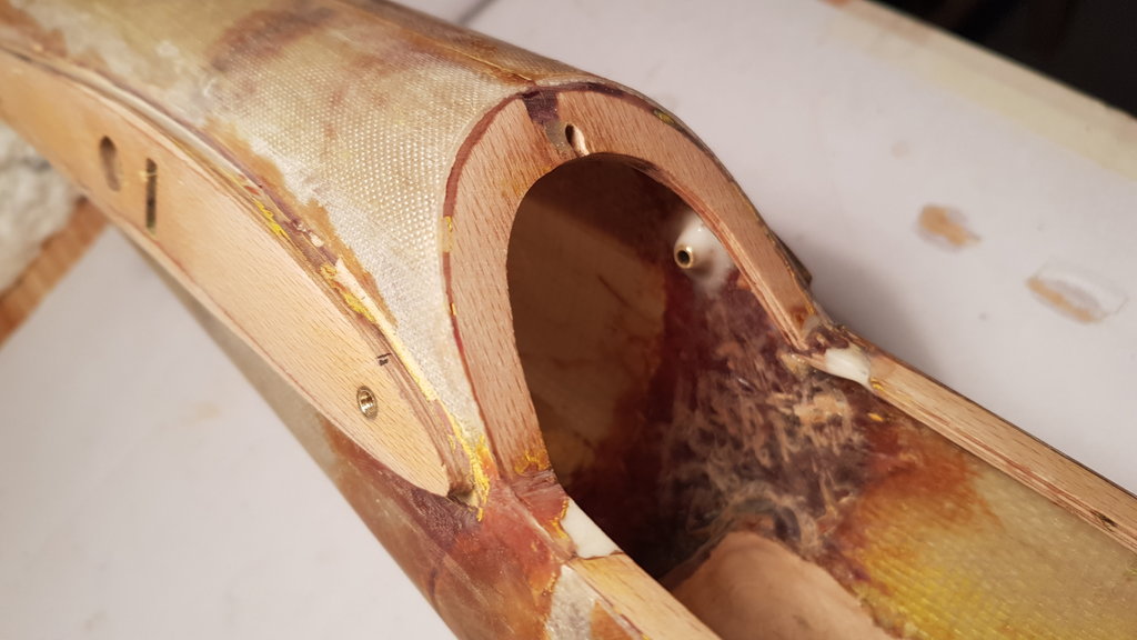

OK , tak będzie. Natomiast nie rozumiem funkcji konstrukcyjnej wręgi, o której piszesz na początku - jak ma zabezpieczać potencjalne miejsce pęknięcia stanowiąc rodzaj karbu?

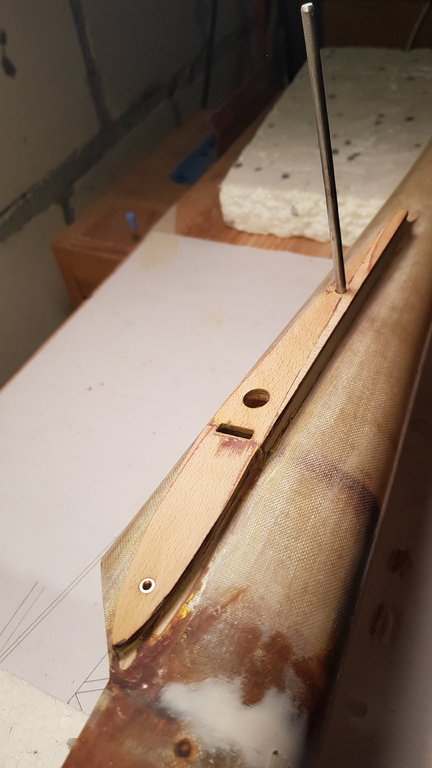

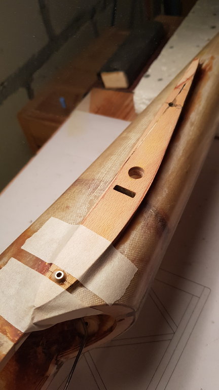

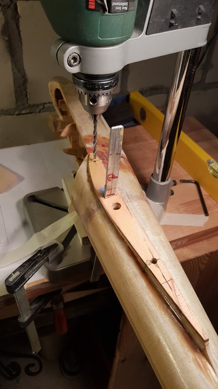

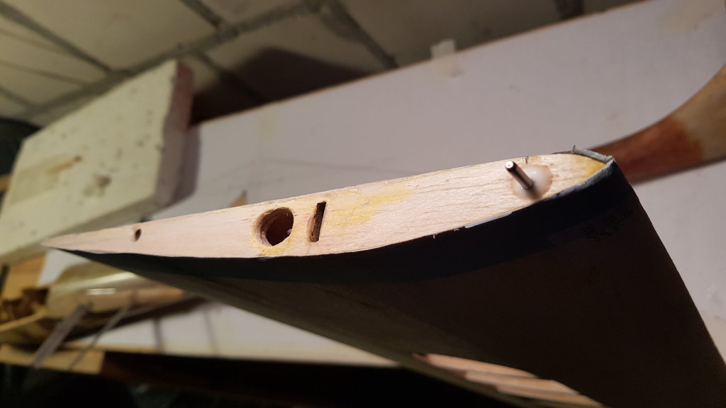

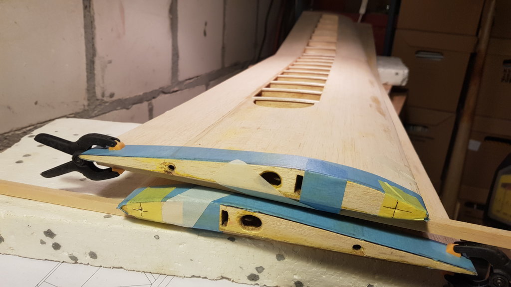

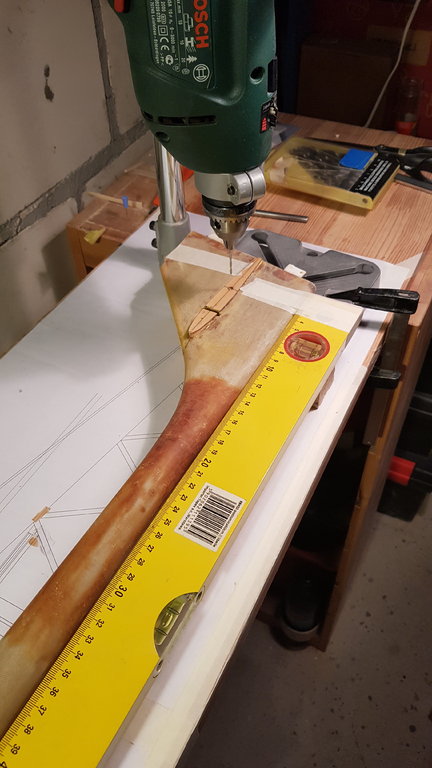

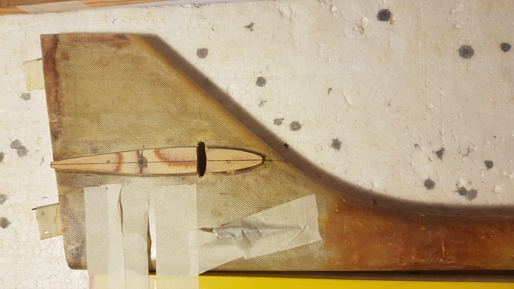

Sporo czasu z ustaleniem kątów zaklinowania skrzydeł: składanie, przymierzanie, rozkładanie, nawiercanie, wklejanie, składanie, sprawdzanie, rozkładanie, korekta i jeszcze raz to samo? - a efekty pracy mało ciekawe: tu otworek, tam kołeczek, ale jeszcze trochę i będzie zrobione.
Trochę to trwało, ale jest: kąty nastawienia skrzydeł skorygowane, mocowanie statecznika pływającego wklejone.  Można przyjąć, że szybowiec trzyma geometrię. Pytanie do Kolegów: skrzydła miały odłamane i uszkodzone uszy: czy dla zabezpieczenia przed tą przypadłością przy ewentualnych cyrklach, miejsca łączenia uszu i centropłatów zalaminować paskami cienkiej tkaniny szklanej, np. 30g/m2?
41 minut temu, tytan12 napisał:
zalaminować paskami cienkiej tkaniny szklanej, np. 30g/m2? Nie zaszkodzi a wręcz przeciwnie.
Wtedy uszkodzenia przy następnych cyrklach będą znacznie poważniejsze.
 skrzydła miały odłamane i uszkodzone uszy:Więc tak,czy , siak,pasuje to wzmocnić,a myślę że kolega nie będzie wywijał cyrkli?.
