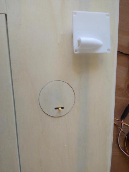

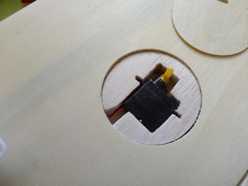

tytan12 Opublikowano 18 Września 2019 Autor Opublikowano 18 Września 2019 Zrób sobie nowe z kawałka plastiku. Będą lżejsze i cieńsze. Przykleisz na taśme i po sprawie. Witam,trochę nie miałem czasu,ale wziołem się za robotę .Wyciołem z balsy 12mm krążki,doszlifowałem do profilu i myślę,że coś z tego będzie Pokrywki na koniec przykleję taśmą dwustronną,albo wkrętami.Myślałem o tych przykrywkach prostokątnych,ale musiałbym się wkuwać w skrzydło,żeby wyszło na równo .
zipp Opublikowano 18 Września 2019 Opublikowano 18 Września 2019 Bardzo ładnie Ci to wyszło. Ja bym te pokrywki po prostu zakleił z góry taśmą przeźroczystą.. Jeśli chodzi o montowanie serw, to skoro stosujesz zwykłe (a nie z mocowaniem w skrzydłach) to dorobił bym im uszy(przykleił), tak by można je przykręcić z góry do tego przygotowanego klocka No chyba, że chcesz jakimś dociskiem przykręcanym z góry je zamocować..
Krzyś63 Opublikowano 18 Września 2019 Opublikowano 18 Września 2019 Witam A jakie serwa zamontowałeś?
dariuszj Opublikowano 18 Września 2019 Opublikowano 18 Września 2019 Ja bym te pokrywki po prostu zakleił z góry taśmą przeźroczystą.. Ja takie okrągłe zaklejam kółkiem wyciętym z folii reklamowej typu Oracal. Wycinam kółko większe niż otwór/pokrywka i robię w nim tylko otwór na dźwignię. Można użyć folii przezroczystej, ale ja stosuję kolorową.
a74BACK Opublikowano 19 Września 2019 Opublikowano 19 Września 2019 Połóż na całe skrzydło folie i zaklej z pokrywkami. Jak coś padnie, to wtedy rozetniesz. PS a nie mówiłem, że ten plastik to "badziew" tutaj pełna kultura .-)
tytan12 Opublikowano 19 Września 2019 Autor Opublikowano 19 Września 2019 Witam A jakie serwa zamontowałeś? Serwa do lotek DSM 44,do klap i sterów Redox 590mg. Połóż na całe skrzydło folie i zaklej z pokrywkami. Jak coś padnie, to wtedy rozetniesz. PS a nie mówiłem, że ten plastik to "badziew" tutaj pełna kultura .-) Za folią raczej nie przepadam ,skrzydła i stateczniki będę raczej malował,są zapuszczone lakierem bezbarwnym.Z pokrywkami sobie jakoś poradzę ,Od spodu, tak jak całe skrzydła jest laminat,więc są dosyć sztywne.
a74BACK Opublikowano 19 Września 2019 Opublikowano 19 Września 2019 To na tasme, broń boże na śrubki. Wygląda to fatalnie.

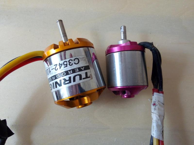

tytan12 Opublikowano 19 Września 2019 Autor Opublikowano 19 Września 2019 To na tasme, broń boże na śrubki. Wygląda to fatalnie. No,raczej będzie na taśmie ,wręgę silnikową mam już wklejoną,teraz myślę o napędzie .Mam dwa silniki do wyboru,mniejszy NO NAME,ale latałem nim 2metrowcem i spoko dawał sobie radę(waga modelu1200g),lub założyć większy,ale to po złożeniu modelu .Jak będzie z wyważeniem producent podaje sc w odległości 100mm,od krawędzi natarcia, cięciwa skrzydła to 220mm,i tu mi coś nie pasi,ale zobaczymy .

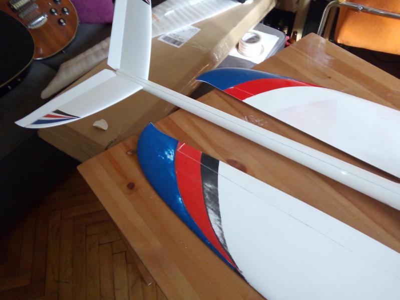

tytan12 Opublikowano 16 Listopada 2019 Autor Opublikowano 16 Listopada 2019 Jak tam postępy z modelem? Gotowy? Szukam w sieci filmów z pixelem, ale ciężko mi to idzie. Czy on jest głośny przy szybszych przelotach? Ostatnio usłyszałem w powietrzu vendette i to był miód dla uszu... te jej odgłosy. Jak jest z pixelem? Jak tam postępy z modelem? Gotowy? Szukam w sieci filmów z pixelem, ale ciężko mi to idzie. Czy on jest głośny przy szybszych przelotach? Ostatnio usłyszałem w powietrzu vendette i to był miód dla uszu... te jej odgłosy. Jak jest z pixelem? Witam,gotowy nie oblatany ,spieprz...m,malowanie końcówek skrzydeł i są do poprawki,reszta jest O.K.SC,jak pisałem ,coś mi nie pasował ,ale dogadałem się z producentem i okazało się,że w instrukcji była pomyłka .Waga w całości jak widać.
zipp Opublikowano 16 Listopada 2019 Opublikowano 16 Listopada 2019 1329g to chyba dosyć niska waga jak na 2m forniru - z którym silnikiem i jaką baterią ten wynik?
zipp Opublikowano 16 Listopada 2019 Opublikowano 16 Listopada 2019 no tak, ale te modele AH to takie na słoneczko i zefirek..
tytan12 Opublikowano 16 Listopada 2019 Autor Opublikowano 16 Listopada 2019 800g z groszami waży sky-ev 2m No,tak ,mój goły ważył 700g.,doszedł lakier,całe wyposażenie i na tą chwilę tyle waży.Silnik C3542,zasilanie 2200 3S,Vario,tak że się tego trochę uzbierało ,Skrzydła po lakierze będą jeszcze szlifowane,parę gram odejdzie,dodam jeszcze że skrzydła są pod fornirem laminowane na całej powierzchni,myślę że będzie O.K.
