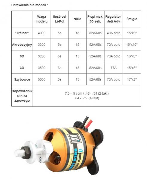

stema Opublikowano 4 Sierpnia 2019 Opublikowano 4 Sierpnia 2019 Witam nie wiem gdzie pisać ten temat ale tu napiszę. Mam silnik Axi 4120/20 v2 i całą do niego elektronikę tylko nie mam modelu. Jaki model polecacie do 1500zł? Czy lepiej zbudować samemu(nigdy nie robiłem modelu to mój pierwszy)? Proszę o pomoc Kuba, to potężny silnik do dużych modeli: Latałeś już czymś, czy to Twoje początki?
Grizzly Opublikowano 4 Sierpnia 2019 Autor Opublikowano 4 Sierpnia 2019 Kuba, to potężny silnik do dużych modeli: 0000 1.jpg Latałeś już czymś, czy to Twoje początki? Początki tylko szkoda mi kupować nowe silniki.
